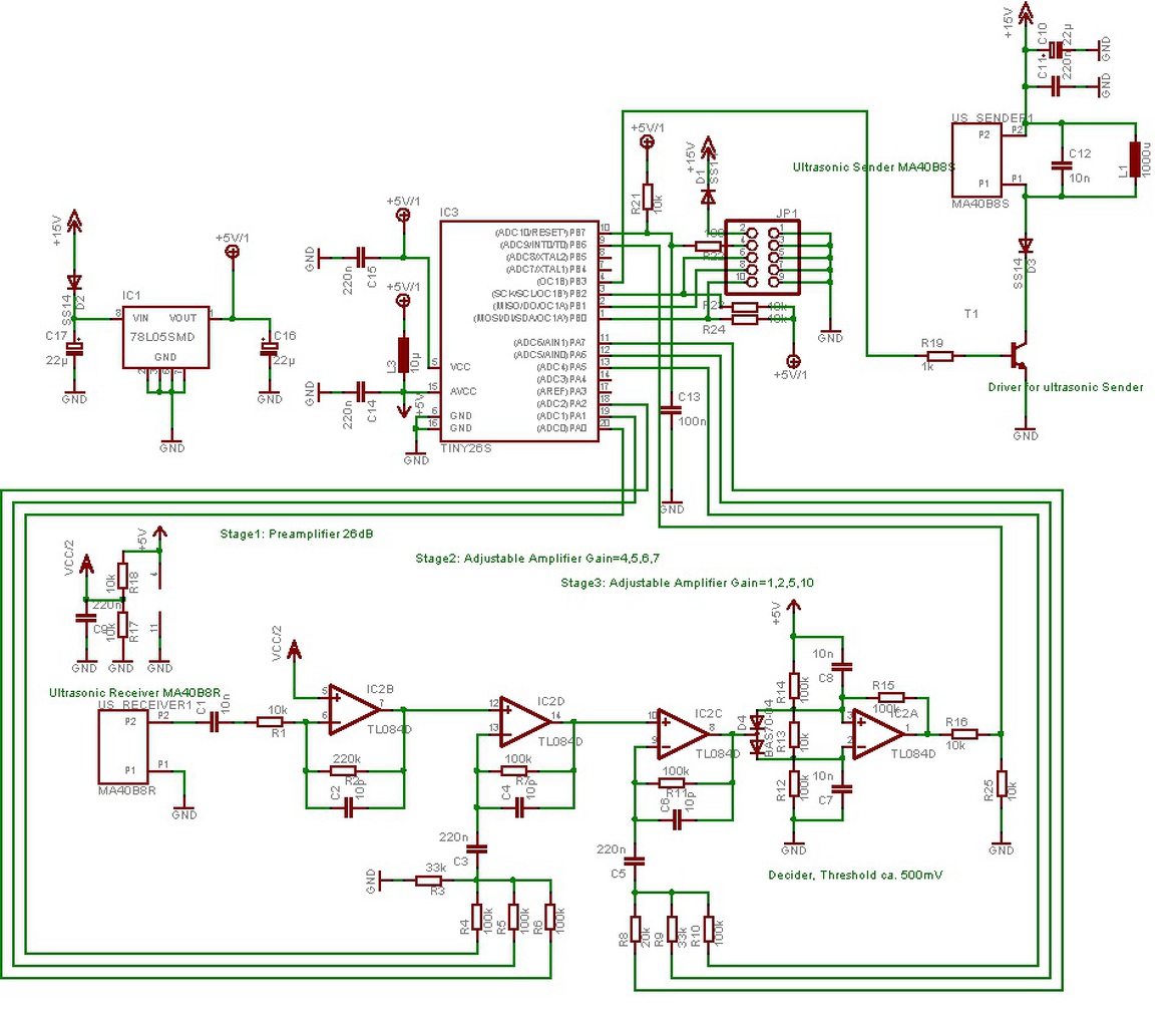

Sziasztok, az alábbi képeken lévő kapcsolás érdekelne, annak is az alsó részén az ultrahangos vevő és a mögötte lévő 4db műveleti erősítő. A különbség az első műveleti erősítő bekötésében van, a "muv1" képen lévő megoldás elvileg érzékenyebb (távolabbról is érzékeli a visszavert ultrahangot) ezért ezt szeretném megépíteni. A kérdéseim:
1- miért jobb/érzékenyebb a "muv1" képen lévő megoldás?
2- mi a szerepe az egyes erősítőknek, miért kell 4, melyik mi célt szolgál?
A két középső OP-AMP erősítése elvileg állítható a uc-ről az ellenállásokra feszültséget kapcsolva.
(#) proli007 válasza k3gy3tl3n hozzászólására (») Jún 23, 2015 /
Hello! Meg kellene ismerkedni a műveleti erősítők lelkivilágával..
1. Mert amíg az első kapcsolás bementi fokozatának erősítése 48-szoros, a második-é 22.
2. Az első előerősít, a második és harmadik változó erősítésű, a negyedik egy komparátor.
De a tervezői elképzelést ha lehet ne rajtunk kérd számon. Egyébként meg nem mindegy hány erősítő fokozat van, mikor a TL084-ben egy tokban eleve négy van?
Az erősítés állítása vélhetően nem feszültségek rákapcsolásával történik (mert arra nem lenen semmi változás), hanem a porta kimenetének Tree-State állapotának ki-be kapcsolásával.

Annyit sikerült nekem is kiszámolni hogy 48-szoros az erősítés, viszont azt nem tudom mi célja van, hogy az ultrahangos vevő átkerült a "-" ról a "+" bemenetére az erősítőnek.
(#) pucuka válasza k3gy3tl3n hozzászólására (») Jún 24, 2015 /
Talán a bemeneti impedancia? Olyanja is van egy műveleti erősítőnek.

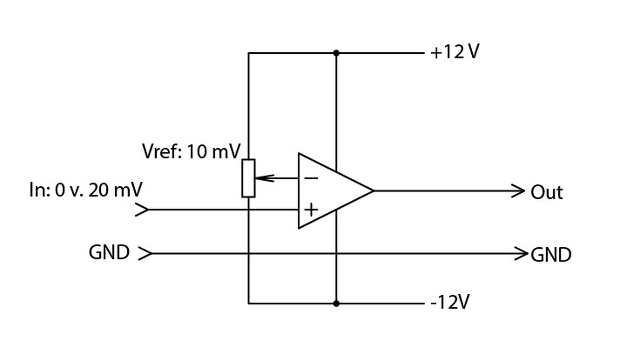

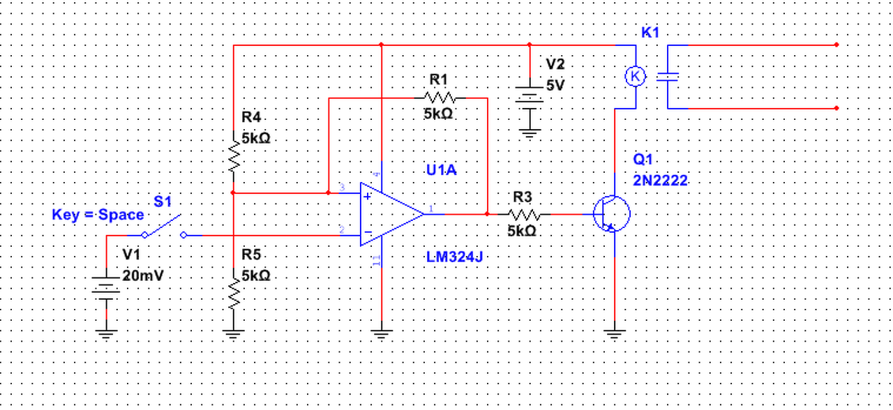

(#) Electricboy hozzászólása Aug 23, 2015 /
Van egy érzékelőm ami DC 20mV-ot ad aktív állapotban, 0-át inaktívban. Szintillesztés után ezzel kéne egy 5V relét kapcsolgatnom. Csak egyszeres táp áll rendelkezésre. Milyen műveleti erősítős kapcsolással lehetne megoldani ezt legegyszerűbben?
(#) Kovidivi válasza Electricboy hozzászólására (») Aug 23, 2015 /
Szia. Komparátoros kapcsolás 10mV-os komparálási szintre belőve, kimenetére a relé vagy az őt meghajtó tranzisztor. Esetleg hiszterézis is bele, ha kell.
(#) Electricboy válasza Kovidivi hozzászólására (») Aug 23, 2015 /
Időközben erre gondoltam: Schmitt-trigger (értékek nincsenek kiszámolva) ez használható lenne? Mert a szimuláció szerint működhet, de annak nem mindig hiszek.
(#) Bakman válasza Electricboy hozzászólására (») Aug 23, 2015 /
Nekem első pillantásra úgy tűnik, ez így nem működhet. A nem invertáló bemeneten kb. 3 V jelenik meg, amit a 20 mV-os V1 soha nem fog meghaladni, a műveleti erősítő kimenete nem fog átbillenni. Nem nagyon imerem az LM324 -et, de kicsit rizikós a 20 mV ilyen irányú érzékelése, nagyon közel van a nullához.

Lenne esetleg egy rajzod amit működőképesnek találsz és amiből kiindulhatok.
(#) reloop válasza Electricboy hozzászólására (») Aug 23, 2015 /
Szia! Az érzékelőből jövő 0V az egy feszültségszint, vagy szakadást jelent? A kapcsoló ugyanis erre utal.
Elnézést a hevenyészett rajz miatt, a lényeg azonban látható. Ha a figyelni kíván feszültség csak nulla és 20 mV lehet, akkor nem nagyon kell hiszterézis. Az invertáló bemeneten beállítasz 10 mV-ot és készen is vagy. Műveleti erősítő helyett azonban ilyen feladatra jobb a komparátor, annak sokkal határozottabb a kimenete, ami többnyire nyitott kollektoros.
Ha csak egyszeres táp áll rendelkezésre, akkor a szinteket el kell tolni. Az a baj, hogy a műveleti erősítők és a komparátorok a tápfeszültségek közelében eléggé érzéketlenek, bizonytalan lehet a kapcsolás.
(#) Electricboy válasza reloop hozzászólására (») Aug 23, 2015 /
Igen a rajzon hibás a kapcsoló bekötése igazából nem szakadás van hanem 0v.
Köszi Bakman kiindulási pontnak jó de ezzel a szimmetrikus táp egyszeressé alakításával, szint dologatással nem vagyok tisztában.
Az egyszeres táphoz LM358-as IC-t használhatsz, Bővebben: Link

(#) pucuka válasza Electricboy hozzászólására (») Aug 24, 2015 /
Ha meg akarod magad kímélni a meglepetésektől, komparáláshoz komparátort használsz. (cipőt a cipőboltból)
A műveleti erősítős komparátornak számos buktatója van, amire figyelni kell. Ráadásul a komparátornak nyitott kollektoros kimenete van, (amit fel kell húzni) ami minden további nélkül közösíthető, ill. egy kisáramú relét közvetlen meg is tud hajtani.

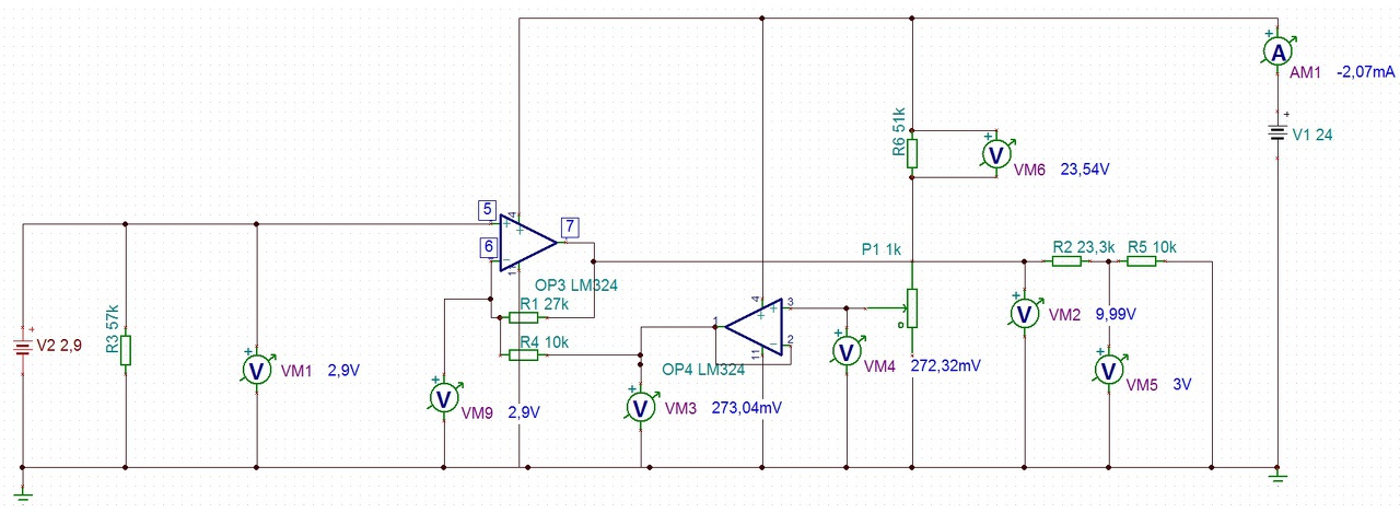

(#) Logeen hozzászólása Aug 26, 2015 /
Némi segítségre lenne szükségem. A csatolt kapcsolás feladata lenne levonni 200mV-ot, majd szorozni 3,7-el. Szimulációban remekül teszi a dolgát, de megépítve nem tudom letekerni a potit annyira, hogy csak 200mV-ot vonjon. Tehát, ha a VM4-et beállítom 270mV-ra. A VM3 akkor is 670mV felett lesz.
