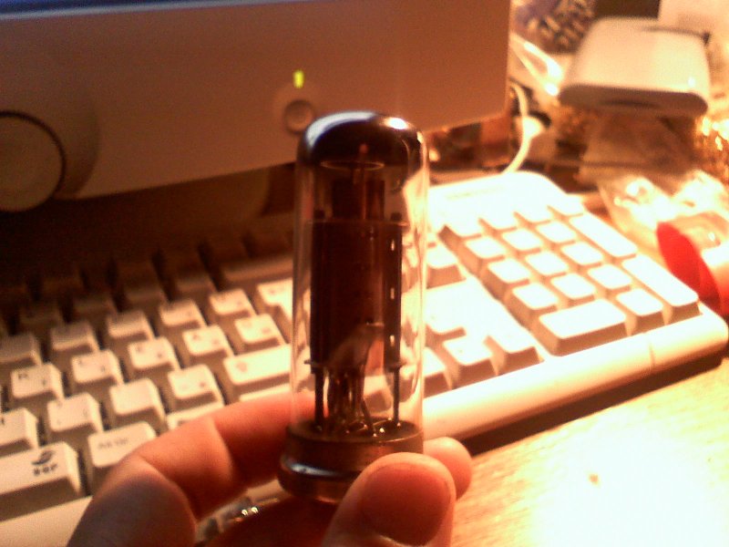

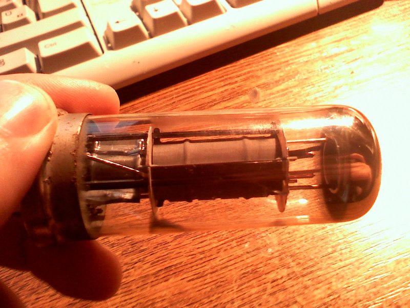

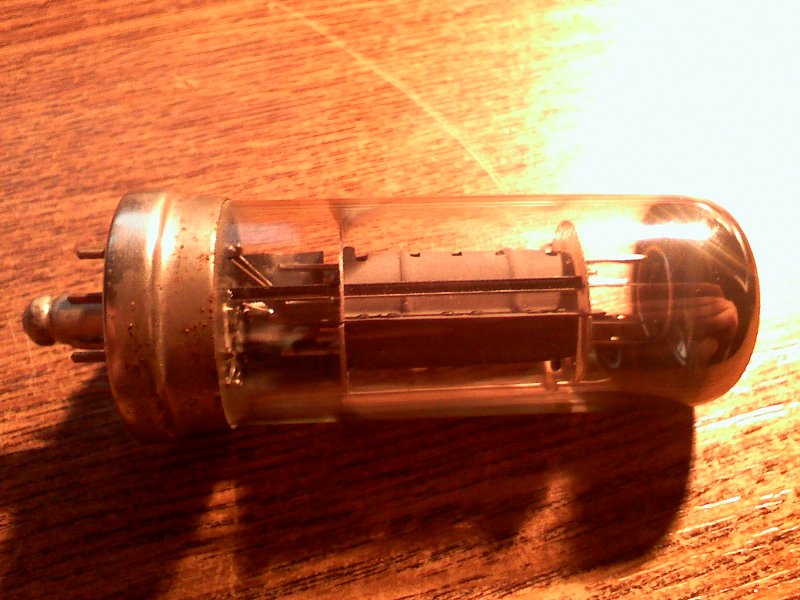

(#) Jackass hozzászólása Jún 9, 2010 /
Segítséget szeretnék kérni egy elektroncső beazonosításában. Szerintem valami pentóda. Ennyit tudtam megállapítani róla. Nem vagyok még nagy "csöves".Sajnos semmilyen felirat nem látszódik a csövön.
Nagyon örülnék ha be tudná valaki azonosítani nekem!
(#) hatvanasjocó válasza Jackass hozzászólására (») Jún 9, 2010 /
Így kinézetre EBL21 vagy UBL21. A fűtőszál hideg ellenállása az UBL 21-nél 83 ohm, Az EBL21-é 10 ohm alatti. Ez egy végpentóda két diódával kiegészítve. A diódák demoduláció és AGC szabályzási célra szolgálnak.
Az alulnézeti rajzon 12 és fél kettő óránál lévő láb a fűtésé.
(#) Vales válasza hatvanasjocó hozzászólására (») Jún 10, 2010 /
Egyetértek az előttem szólóval: E(U)BL21 gyanús, a Terta T328-amban is EBL21 van és sanszos, hogy így néz ki!
(#) Jackass válasza hatvanasjocó hozzászólására (») Jún 10, 2010 /
Köszönöm a gyors választ. 1.5 ohm az ellenállás. Akkor EBL 21 lesz Hány W os végfokot lehet vele építeni kb?
Érdemes foglalkozni vele? Jó fajta cső?
Mi az a demoduláció és az AGC szabályzás?

(#) Vales válasza Jackass hozzászólására (») Jún 10, 2010 /
A Terta T328 kb. 1,5-2W-ot tud szinuszos teljesítményben.
A maga idejében mindenképpen "jó fajta" cső volt, bár a "jó fajta" megitélése relativ dolog. Annó több rádió típusban is jól szolgált az E(U)BL21. :yes:
Ezek szerint kezdő vagy az eletronika/rádiózás terén, de ez egyáltalán ne szegje kedved, azért vagyunk, hogy segítsünk!
Demoduláció: Egy rádió adó berendezésben a hangot "ráültetik" a vivő rádiófrekvenciára, vagyis modulálják. Érthető, hiszen ha a hangjelet kellene az éterbe közvetlenül sugározni, akkor brutális, több km hosszú antennák kellenének az adó és a vevő oldalon. No meg aztán hogyan is választanánk szét a sok "adást", amit hangfrekvencián rezgő elektromágneses hullámokkal továbbítanánk? Többek között ezért is használunk fix vivőfrekvenciát a rádiófrekvenciás tartományból hang/kép/adatátvitelre. A modulációnak több fajtája van, a műsorszórásban a legelterjedtebb az amplitudó moduláció (AM) és a frekvencia moduláció (FM).
Bővebben itt olvashatsz:
Amplitudó Moduláció
Frekvencia Moduláció
Most már nyilván Te is tudod, hogy a de-moduláció a moduláció ellentéte: vagyis a vivő rádióhullámról leválasztjuk az információt (hangot/képet/adatot). Az EBL21 csőben 2db diódda is van, ebből az egyik végzi ezt a feladatot: de csak amplitudómodulált AM adásokat tudunk demodulálni diódás egyenirányítással.
AGC szabályzás:
Az automatikus erősítésszabályzást jelenti (Automatic Gain Control). Arra való, hogy a helyi és a távoli, gyengébb jelű rádióadók (hosszú,közép,rövidhullámon főképp) vételi hangereje között minél kevesebb különbség legyen, kb. egyforma hangerővel lehessen hallani az adókat. Ehhez szintén diódával előálítunk egy ún. AGC feszültséget, amivel általában a középfrekvenciás erősítő cső erősítését szabályozzuk az emilített cél elérése érdekében. A helyi adó nagyobb AGC feszültséget produkál, ezért lejjeb veszi az erősítést, míg a távoli kisebbet ezért jobban fog erősíteni.
Remélem érthető volt a rövid ismertetés.
