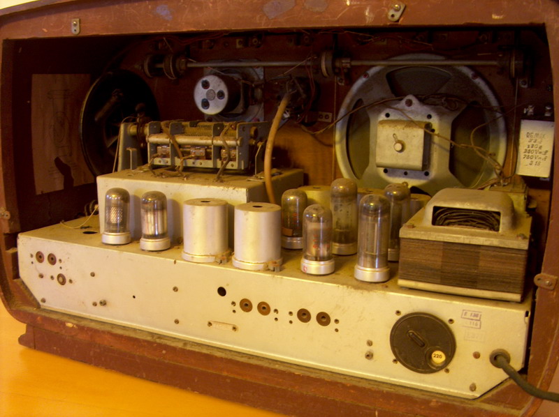

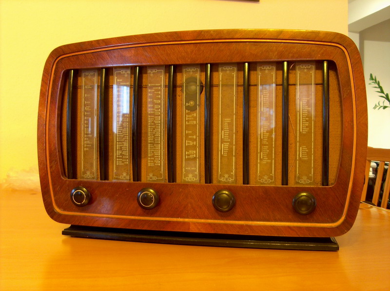

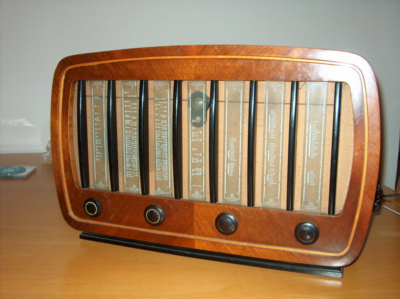

Sziasztok! Elég nagy a pangás itt, úgyhogy ezt ellensúlyozni itt a tegnapi szerzeményem, egy Orion 882. Hatalmas nagy rádió, még a 442-nél is nagyobb minden irányban. Egész szép állapotban van, működik is, csak a skálahúrozást kell helyrehoznom, és a port kiszednem belőle. Valaki nem tudja véletlenül, hogy balról a 2. gomb mire való? Ez egy 3 állású kapcsoló, de a kapcsolási rajzról számomra nem derült ki a funkciója. Kapcsolgatva a hangerő változik elég jelentősen, de nem hiszem hogy ezt a célt szolgálná. Még egy érdekesség: Olyan EM4 van benne, aminek a közepe is zölden világít. Sosem láttam még ilyet.

Nagyon szép rádió! Látom tele van rimlock csövekkel!

A háromállású kapcsoló a középfrekvenciás fokozat sávszélességébe szól bele. Ha a sávszélesség keskenyebbre van állítva akkor magashang átvitel kissé csökken de a szomszéd állomás okozta interferenciás fütty csökken.

Az a kapcsoló firnyákos dolog:a 2 KF fokozat erősítését változtatja 3 fokozatban- a sávszélességgel együtt. Szerintem ezzel segítette a konstruktőr az AGC-t. Ugyanazt az állomást hallgatva persze, hogy változik a hangerő, de ez azt jelenti, hogy ez a rész jól működik. Szóval irigykedek!

Üdv ! Ez igazán szép . A húrozása nem egyszerű !Öreg T
(#) kisgeri válasza oregtamas0202 hozzászólására (») Jún 22, 2010 /
Egy TA 117-essel már megbírkóztam, szerintem menni fog ez is. Ebben azért jobban el van dugva.

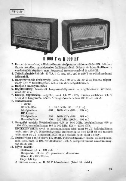

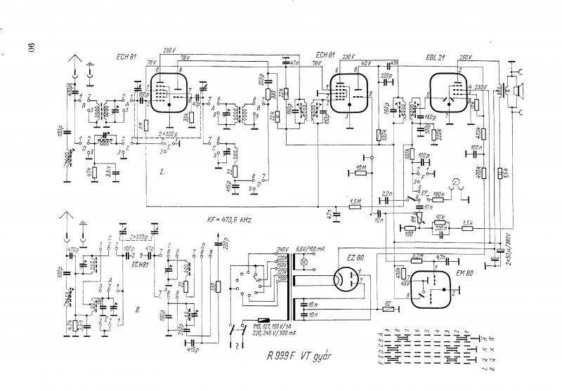

Ismét egy kéréssel fordulok hozzátok:ha valakinek megvan a Kádár Géza sárga szinű könyve és be tudná scannelni az R999F tipusú Orion rádió rajzát,és még el is küldené ,nagyon megköszönném.Hozzá jutottam egy jobb sorsra érdemes példányhoz,de az egerek és az idő maradandó károkat okoztak benne.Szeretném feléleszteni,és ha segítenétek néhány tanáccsal kissé hejreállítani.Előre is köszönök minden segítőkész hozzászólást.

Az Orionnak szerintem nem volt rádiója R jelű, csak AR jelű, szerintem.
Azért találtam valamit:
(#) gkari válasza pucuka hozzászólására (») Jún 23, 2010 /
Az Orionnak volt (-40-es évek)"Orion999" tipusa. Kapcs.rajz és kép "Kádár" 1.kötetben.

(#) pucuka válasza gkari hozzászólására (») Jún 23, 2010 /
Az volt, de nem R 999F, csak egyszrúen 999.
Az Orion csak számozott az ötvenes évekig, utánna pedig AR xxx.

(#) Papimanó válasza pucuka hozzászólására (») Jún 23, 2010 /
Igen Ő az (a képen a jobboldali).

Megnéztem ezt a kapcsolási rajzot és a csőkészlet 100%-ban Terta T328. A kapcsolási rajz is nagyon hasonló.
(#) Papimanó válasza pucuka hozzászólására (») Jún 24, 2010 /
Arádió hátulján volt egy papír cimke azon volt az Orion embléma,az tévesztett meg.Mivel más márkajelzést nem találtam rajta,-azt hittem hogy orion. De hála nektek,tisztázódott a tévedés.Amúgy a rajzot a Kádár könyvből vetted?
