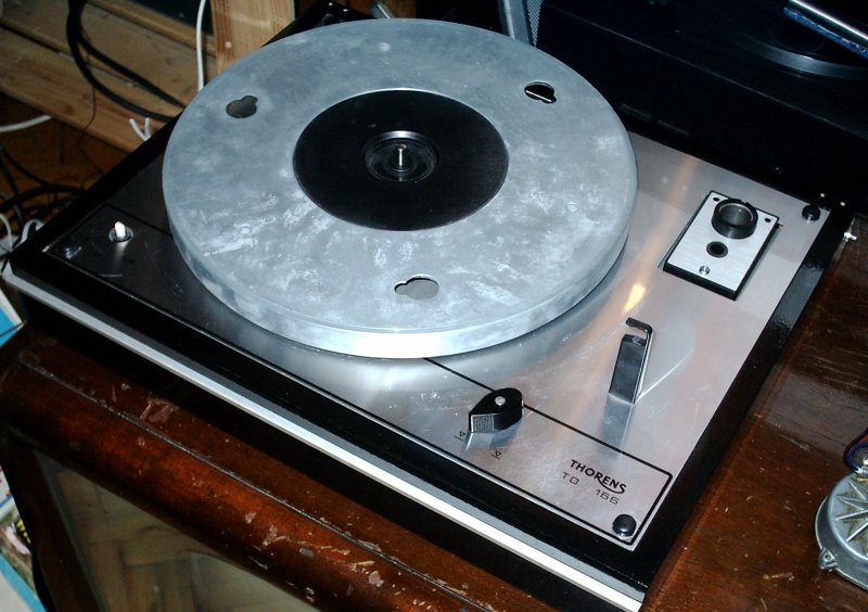

(#) Malfox hozzászólása Júl 18, 2010 /
Enyhe változás
(#) gkari válasza Malfox hozzászólására (») Júl 19, 2010 /
Gratula!!!

(#) Malfox válasza gkari hozzászólására (») Júl 19, 2010 /
Kösz! A hangja is igen jó

(#) gkari válasza Malfox hozzászólására (») Júl 20, 2010 /
János, miattad már megint esz az SI=sárga irígység!
