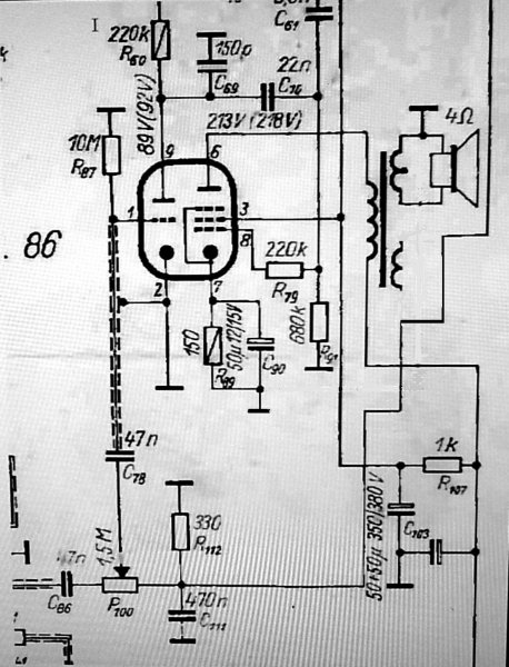

Sajna itteni net kapcs. kimaradás miatt az üzenetem nem ment át. Bocs, de elhamarkodott voltam. Másik "de luxe" tipushoz való van csak A negatív visszacsatoló tekercs nélküli. "Mezei" négykivezetéses trafóm van azzal is beüzemelhető ha nem tudsz szerezni. A vasmagméret ugyanaz, a forrléc felerősítése is ugyanaz.A fórumba küldött kapcs rajz részleten átrajzoltam a szükséges változtatást. Lényeges minőségromlás nélkül átköthető.

Írta oregtamas0202 is, hogy meglehet így oldani. Neki is van ilyen trafója. Nem akartam megváltoztatni a gyári állapotot, de ha muszáj...

Moltamnak: az eredeti forrlécen a két átkötés megoldható í gy nem kell a vezetékezésen változtatni és ha előkerül eredeti akkor csak újabb két forrasztás és már jó is.

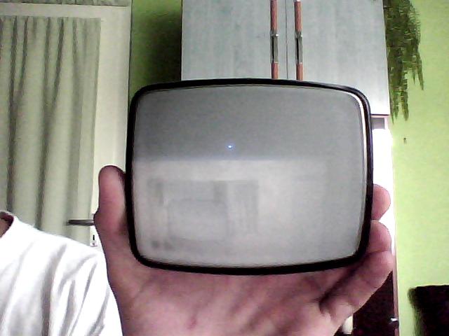

Szevasztok! Van egy kis képcsövem. A kérdésem az lenne, hogy kb. milyen és mekkora feszültségeket kellene adni neki, hogy működésre bírjam? Előre is köszi!
(#) hatvanasjocó válasza newman92 hozzászólására (») Júl 2, 2010 /
Addig ne is gondolkozz ezen amig nincs hozzá eltérítőtekercs! Azután ha van tipusszáma akkor legelőször a fütőfeszültséget kell kideríteni azután a többit.Ez a leggyanúsabb: Link
(#) newman92 válasza hatvanasjocó hozzászólására (») Júl 2, 2010 /
A tekercsei megvannak. Amúgy valami sokkal újabb készülékből származik. csak semmit nem tudok a típusáról.
(#) mackopajtas válasza newman92 hozzászólására (») Júl 3, 2010 /

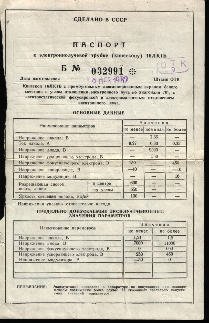

Szerintem ez a mini-vidi ben és a VL100 as ban használatos képcső lesz . Itt az adatlapja
(#) hatvanasjocó válasza mackopajtas hozzászólására (») Júl 3, 2010 /
VIL 100 tv-ben vékonyabb nyakú képcső volt és 70 fokos eltérítési szöggel müködik. Az előlnézet is szögletesebb. Amit newman92 mutat az úgy látom a miniatűr 7 csapos csövekhez hasonló láb elrendezésű, inkább a minividiben használthoz hasonlit és 90 fokos eltérítésű. A minividiben nem szovjet képcső volt.
(#) Müszi válasza hatvanasjocó hozzászólására (») Júl 3, 2010 /
Nekem is van mini vidim, és abban szovjet KS cső van: 16LK01B tipusú, és a nyaka kb. ceruza vastagságú!

Az én mini-vidim be ez a fajta ruszki képcső van beépitve [apró eltéritőtekercsekkel], és igaza van müszinek tényleg vékonyabb a nyaka.
Adatlap meg későbbi felhasználás céljábl még jól jöhet majd

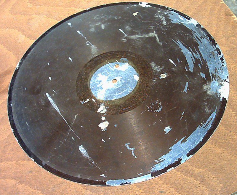

Ha a hanglemez alkatrész akkor egy régi alkatrész képeit mutatom, az LP ősét. Aluminium korong mindkét oldala lakkozott felületű és ebbe vágták a barázdákat egyedileg. Ezek nem sokszorosított hanem egyedi példányok. Sajnos ez már használhatatlan , sérült példány de nagyon érdekes......
(#) pucuka válasza hatvanasjocó hozzászólására (») Júl 10, 2010 /
Az ötvenes évekig ilyenre rögzítettek a Magyar Rádióban. Alulemezen sellakk volt, így egyszerű volt a felesleges műsorok törlése. Ha ép lenne, lejátszható lenne 78 as fordulaton

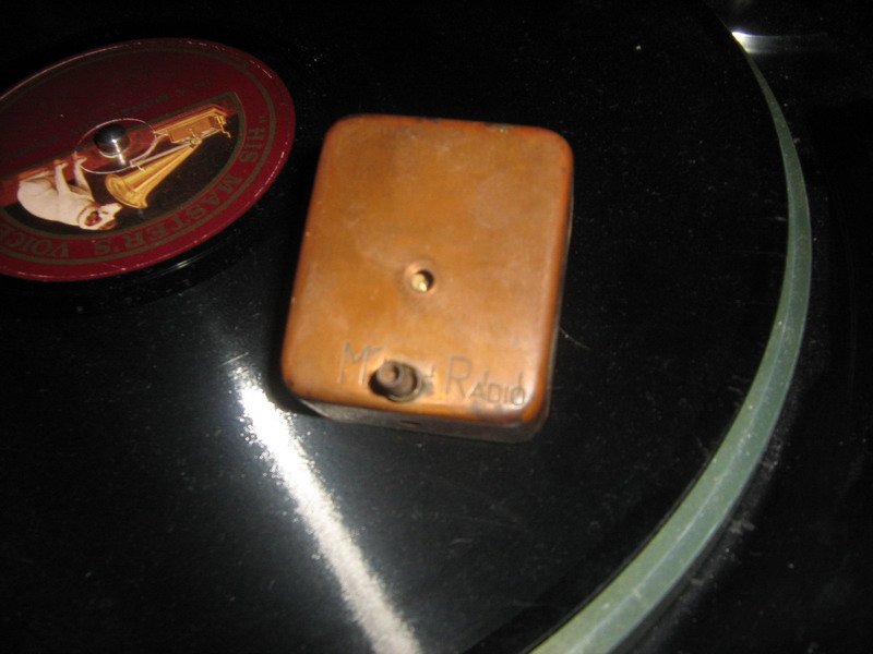

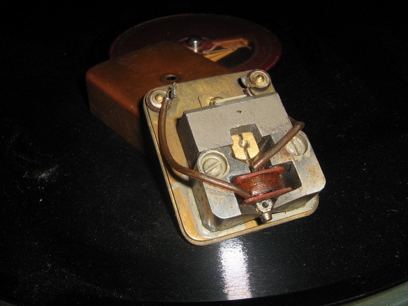

Ilyenem nekem is van,de az hibátlan,igen ezt a 40-es 50-es években csinálták,úgy mint a zselatin lemezt is.Van is egy zselatinvágó fejem.És egy video a lakklemezről,ami jó állapotban maradt fenn,a minősége a korának megfelelő A Lenco L78 egyenlőre "deszkamodell",poraiból támasztottam fel.
