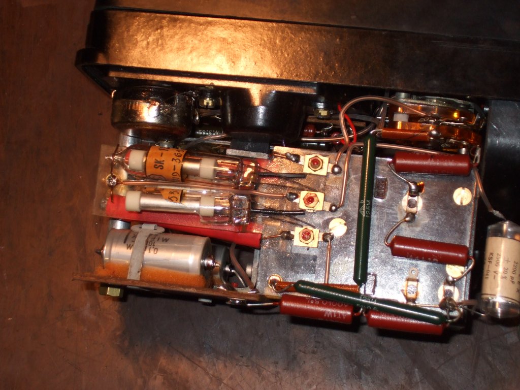

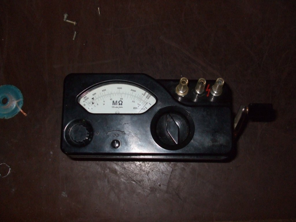

(#) Tompy hozzászólása Dec 24, 2010 /
Üdvözletem.
A következő problémával fordulnék a hozzá értőkhöz.
Nem rég szert tettem egy IMI 413 típusú antik műszerre.
Ez egy szigetelés ellenállás mérő megger.
Sajnos nem működik. Szétszereltem és el van törve benne egy üveg alkatrész. Gondolom ez lehet a hiba oka.
De nem tudom beazonosítani mi célt szolgál. Gondolom koránál fogva nem beszerezhető, de hátha helyettesíthető valamivel.
A feliratok rajta: Sk1200 , Nr ND330
A képekről hátha ráismer valaki.
Előre is köszönöm a segítséget, és boldog karácsonyt mindenkinek.
(#) hatvanasjocó válasza Tompy hozzászólására (») Dec 24, 2010 /
Nagy valószínűséggel egy ellenállás amit üvegtokba zártak. Csővoltmérők nagyfeszültségű előtét ellenállása is hasonló kivitelű volt anno. A ráírt érték Mohm-ban valószínű. Lényegében ha csak az üveg törött attól még működnie kéne, ha letört a kivezetése próbáld meg összeforrasztani. Net-en sem találtál semmit róla?
(#) hatvanasjocó válasza hatvanasjocó hozzászólására (») Dec 24, 2010 /
Tévedtem az előbb! Alaposabban megnézve túlfeszültség levezető vagy stabilizátor lehet (az induktorral előállított nagyfeszültség stabilizálásában van szerepe). Így viszont típusazonos cseredarab jöhet szóba.

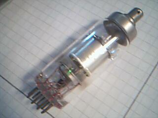

(#) bmajor hozzászólása Dec 24, 2010 /
Nemrég találtam egy kuka mellé kidobott Orion FF TV-t. (Barbár módon szét volt verve a belseje, a szép nagyobb, anódsapkás csövek össze is törtek) De volt pár cső ami kibírta a vasgyűjtést. Ezek beazonosításában kérném segítségeteket:
Van egy nagyfesz egyenirányító, a többi mind trióda-pentóda. A kicsin annyi látszik a feliratból, hogy: PCL 80X, az egyik nagyon meg: XCL 8X(X?)
(Bocs a képek minőségéért)

(#) Tompy válasza hatvanasjocó hozzászólására (») Dec 24, 2010 /
Köszönöm a válaszod.
Valami hasonlóra gondoltam én is. A kivezetések megvannak, a többi alkatrésze mérve jó, csak ez lehet a gond.
Sajnos nem találtam róla semmit a neten pedig egy kapcs. rajz sokat segítene. Talán valami veterán börzén
még be tudok szerezni 1 ilyen kis csövet.
