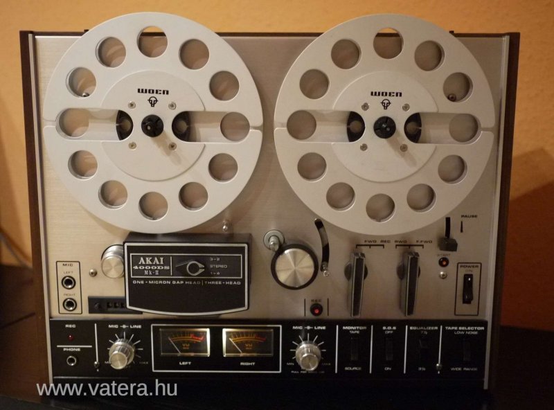

egy Akai DS4000 MK II
és egy TEAC X10R open reel.
(#) Malfox válasza Mazsika hozzászólására (») Dec 30, 2010 /
Gratula!!!Szép darabok! (Aiwa 6900 az Indexről
(#) Mazsika válasza Malfox hozzászólására (») Dec 30, 2010 /
köszi szépen!

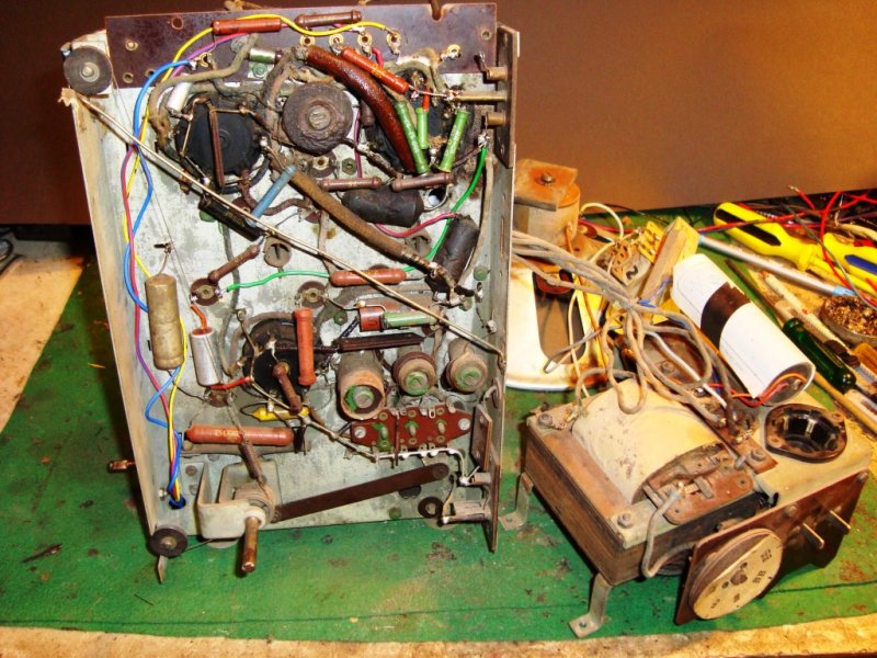

Orion 044: Bár a felújitást januára terveztem, nem birtam ellenállni megint, és kinyitottam, azzal a szándékkal, hogy legalább megszólaltatom, ha tudom, hogy látni lehessen mi kell még hozzá, mit kell majd csinálni vele. Felépitésében, ez egy igen egyszerű készüléknek látszott elsőre. ECH 2 keverőcső, EF 8 KF- erősitő, és EBL 1 végcső. Tehát mind egy néprádió, csak régebbi csövekkel. Gondoltam, ebből nem lesz valami nagy teljesítmény, meg érzékenység.
Kinyitás után aztán elszörnyedtem, a gépet tiszteségesen összefusizták, az EF-EBL-pot méter körben az összes alkatrészt megbontották, átkötötték, vagy a levegőbe lógott valamelyik vége. Gondoltam, nem folytatom a kisérletezést, az egész részt lebontottam, darabonként kipróbáltam, bemértem az alkatrészeket, majd a Kádár könyv rajza alapján ujraépítettem. Elsőre meg is szólalt, de valami nem várt bődületes hangerővel, meg érzékenységgel. Egy méteres müszerzsinorral döng rajta a középhullám. Amikor levegőt kaptam a meglepetéstől, újra átnéztem a rajzot, és akkor jöttem rá az okokra. AZ EF 9 pentóda ugyanis kétszert transzponált fokozatként van megépítve, elsőre pentódaként, mint KF erősítő müködik, majd a demodulálás után a hangfrekvenciát visszavezetik a rácsra, és mint előerősitő trióda, a segédrácsot anódként használlva ujból leveszik az immáron előerősitett hangfrekvenciát, innen kerül a pot méteren át a végcsőre. Innen tehát a nagy hangerő. (Mindez 1940.-ben az Orionnál!!) Szóval szól, most már csak rendet kell rakni benne, néhány vezetéket kell kicserélni, elkót rögziteni, hangszórót ragasztani, tisztitani, gombot pótolni, stb , de már látszik az alagút vége, lesz belőle rádió. Mára ennyi.

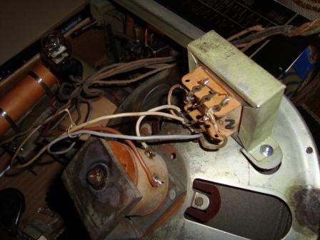

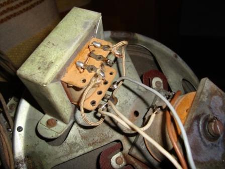

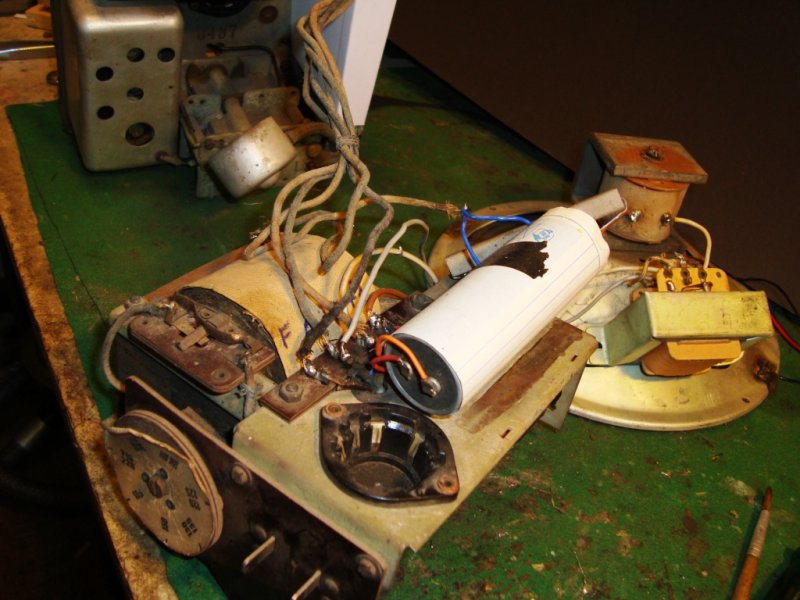

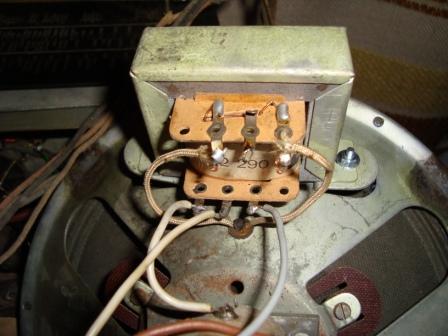

Látom a kép alapján gerjesztett hangszórós ,az az nincs rajta mágnes . a gerjesztés általában az anódfeszről kapja sorosan a végcső anódjáig vagy a 2 db 50 Uf kondenzátor közé biggyesztik .De félreértést elkerülve 4 kivezetés van a hangszórón 1: membrán 4 , 8 ,16 Ohm.
­­2: a gerjesztésnek még két szál.
♥ az elektronikát .
B U É K ..Minden lakónak!
(#) Janó bácsi válasza fater0827 hozzászólására (») Jan 2, 2011 /
Üdv. A hangszóró valóban gerjesztett, a gerjesztőtekercs a két elkó közé van kötve, (egyik fele közvetlenül az egyencső katódjára) vagyis a készülék teljes anódárama át megy a tekercsen. Kb 30 Volt esik rajta.
A lengötekercs litze kivezetése pedig közvetlenűl a kitrafóra van kötve., nincs a szokásos lengő kivezetés csatlakozó bakelit lemeze, forrfüle. Csináltam közelről képet, igy jobban érthető.

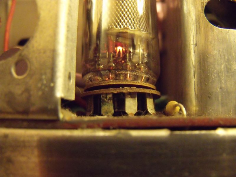

(#) Mazsika hozzászólása Jan 2, 2011 /
Ez olyan szép .....
milyen nyugodtan izzik

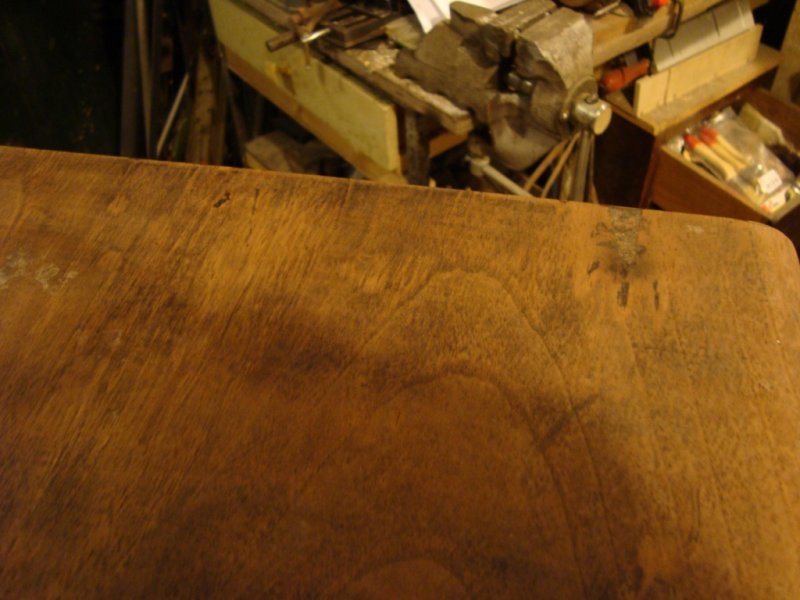

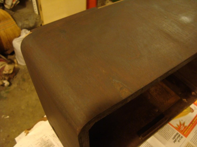

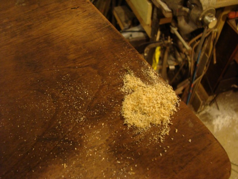

Orion 044. Foglalkoztam kicsit a dobozzal, tisztitás, kromofag, spakli, csiszolás stb. nem részletezem.
Volt viszont a tetején, a végcső felett (ott melegszik) egy kis furnér hiba, hiány, mely kicsi volt ahhoz, hogy a tetején egy csíkot kivágjak, és újra lamináljam, viszont elég nagy ahhoz, hogy ne lehessen úgy hagyni. Azt találtam ki, hogy, a hibás részt bekentem vastagon faragasztóval, majd fürészport szórtam rá, és leszorítottam egy falappal, pillanatszorítóval. Száradás után sikba csiszoltam, hát nem lett szép. Olyan volt, mintha a szépen erezett fa, pozdorjaként folytatódna. Újabb csiszolás, majd csináltam egész liszt finomságú faport, keményfa köszörüléssel, és ezt szórtam a ragasztóra.
Sokkal szebb lett, semleges fa felületet kaptam. Szerencsére ezt a részt elég sötétre kell majd pácolni, igy talán nem tünik fel a javítás. Ki kellene próbállni világos felületen is, talán ott is beválik, de nekem most nincs ilyen fejújitandó kávám. Üdv.
