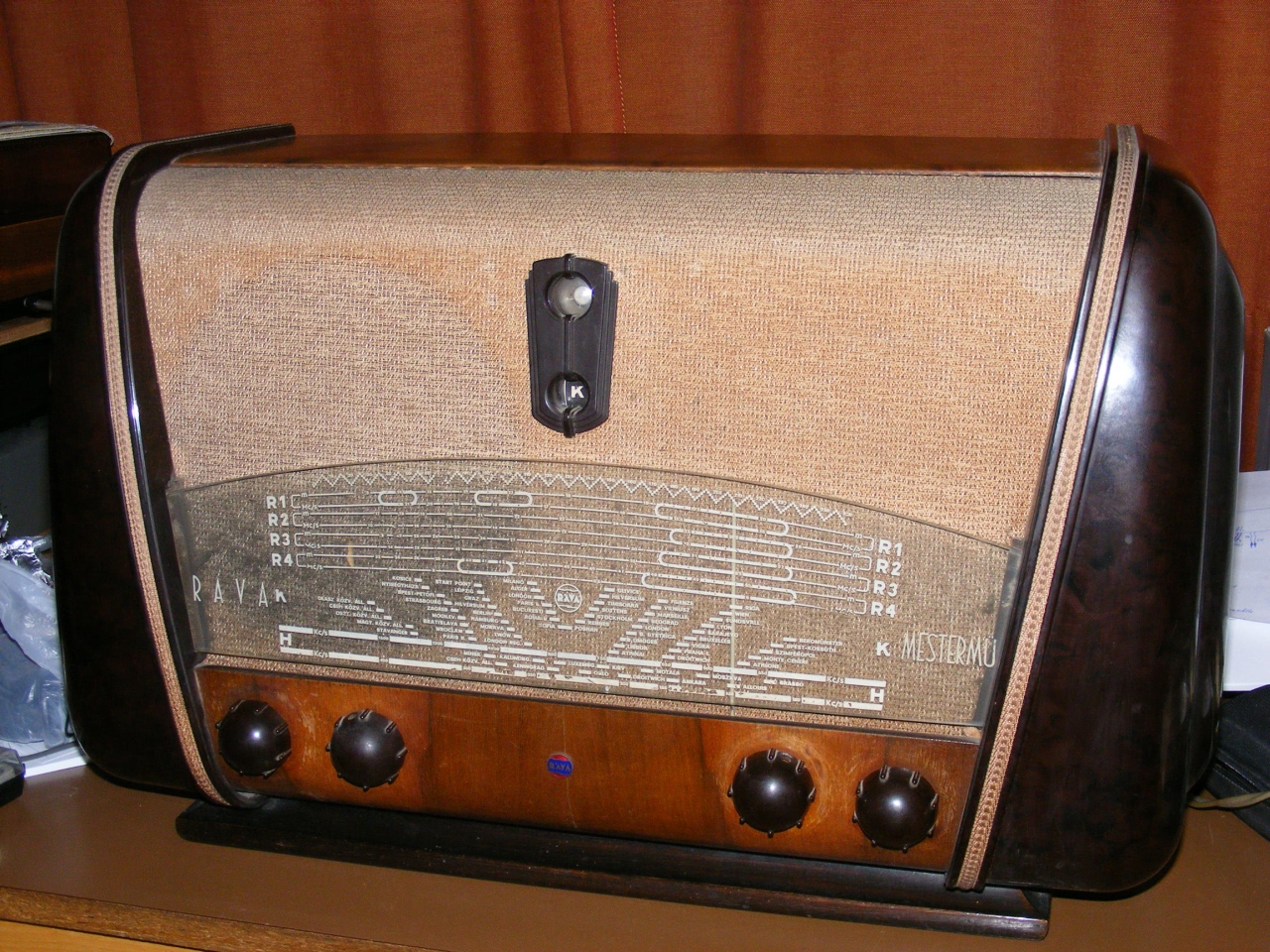

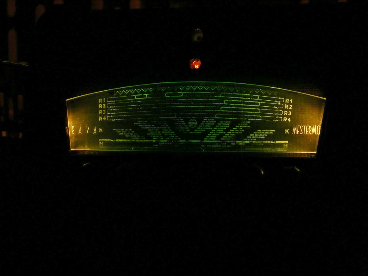

Kedves Fórumozók!
A napokban tettem szert egy Ráva Mestermű típusú rádióra. Némi győzködés (kontakt tisztítás) után megszólalt. Nem túl érzékeny, jelenleg csak a Kossuth Rádiót tudom megfogni, a "helyétől" 4-5 centivel arrébb. A készülék egyébként szépen egyben van, csak a skálaüveg feliratai kezdenek leválni.
Tudtok-e valami trükköt, amivel az elhalványult EM-4 varázs-szem életre kelthető?
Illetve hogy tudnám a skálaüveg hátsó részét megtisztítani úgy, hogy a felirat ne sérüljön?
Segítségetek köszönöm!

(#) gkari válasza BEAG hozzászólására (») Feb 21, 2011 /
Nagyon irigykedek. Szerintem el van hangolódva, az EM4 lehet, hogy emissziógyenge, vagy kevés a tápfesz.
Én a skálát inkább hagynám koszosan, esetleg próbálj egy újat csináltatni, vagy ha ez nem megy, finoman fixálható a nyomat(persze a kosszal együtt)-pl."Akrilan" lakkal.

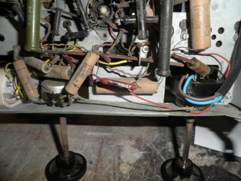

(#) ticseboy válasza Janó bácsi hozzászólására (») Feb 22, 2011 /
Találtam, egy a teljes látképbe nem beleillő ellenállást ami lehet hogy kisebb értékű? Addig nehéz mérni amig nem állnak be a feszültségek, és ezalatt pirosra sül szerencsétlen. Az a bordó a kép közepén!
Kiszedtem, 2K-s. A rajzba nem is szerepel ilyen érték.

(#) gkari válasza ticseboy hozzászólására (») Feb 22, 2011 /
De bizony szerepel, a szűrőkörben (2,2K), ha az lefüstöl(t), akkor valahol zárlat van, vagy rossz munkaponti beállítású cső szívja a tápot-azt az ellenállatot cseréld ki legalább 5W-osra, és mérjél feszeket úgy, hogy csövek nélkül, majd az EBL-el, stb. az oszc.kör felé haladva-így kiderülhet az esetleges zárlat helye.

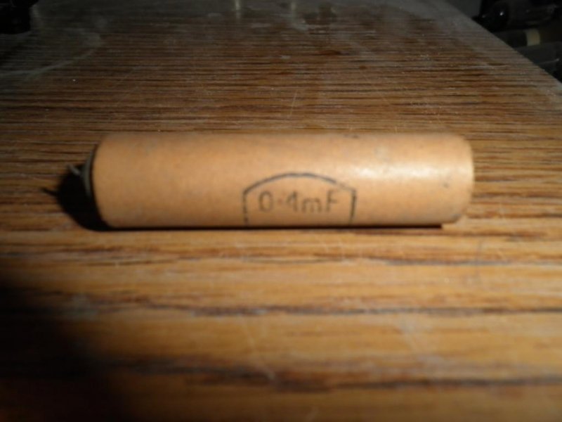

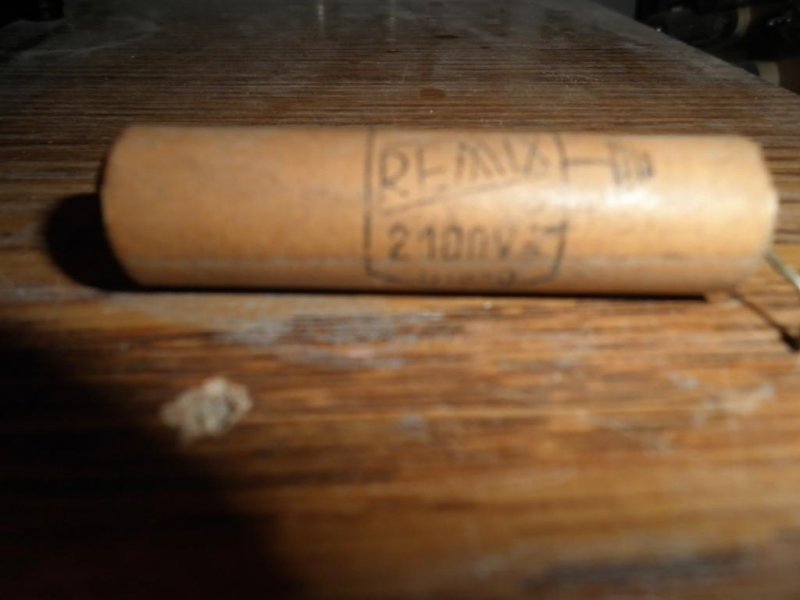

(#) ticseboy hozzászólása Feb 22, 2011 /
Találtam egy zárlatos kondit, viszont nem igazodok ki a feliratán: 01mF 2100V??? A többi olvashatatlan

(#) oregtamas0202 válasza ticseboy hozzászólására (») Feb 22, 2011 /
Kérdés mi van előtte ? Az kb. 10nF lehet.
A 100 nF az igen méretes. 1000V-kat rádióba nem használtak , max 630V-t.

(#) Janó bácsi válasza ticseboy hozzászólására (») Feb 22, 2011 /
Bocs, közbe el kellett mennem, de látom haladunk, Szóval ez egy 100nF vagyis 0.1µF hidegítő, közvetlenül a második elkón van a rajz szerint. Legalább 630V-os kell bele. A 2.2K ohmos szűrőellenállás a rajzon 3 W-os.
Üdv! A második képen lehet látni a 0.1mF .
Mint Janó bácsi mondta 100nF.
Dehogy 2100V ? Az meglepett !
