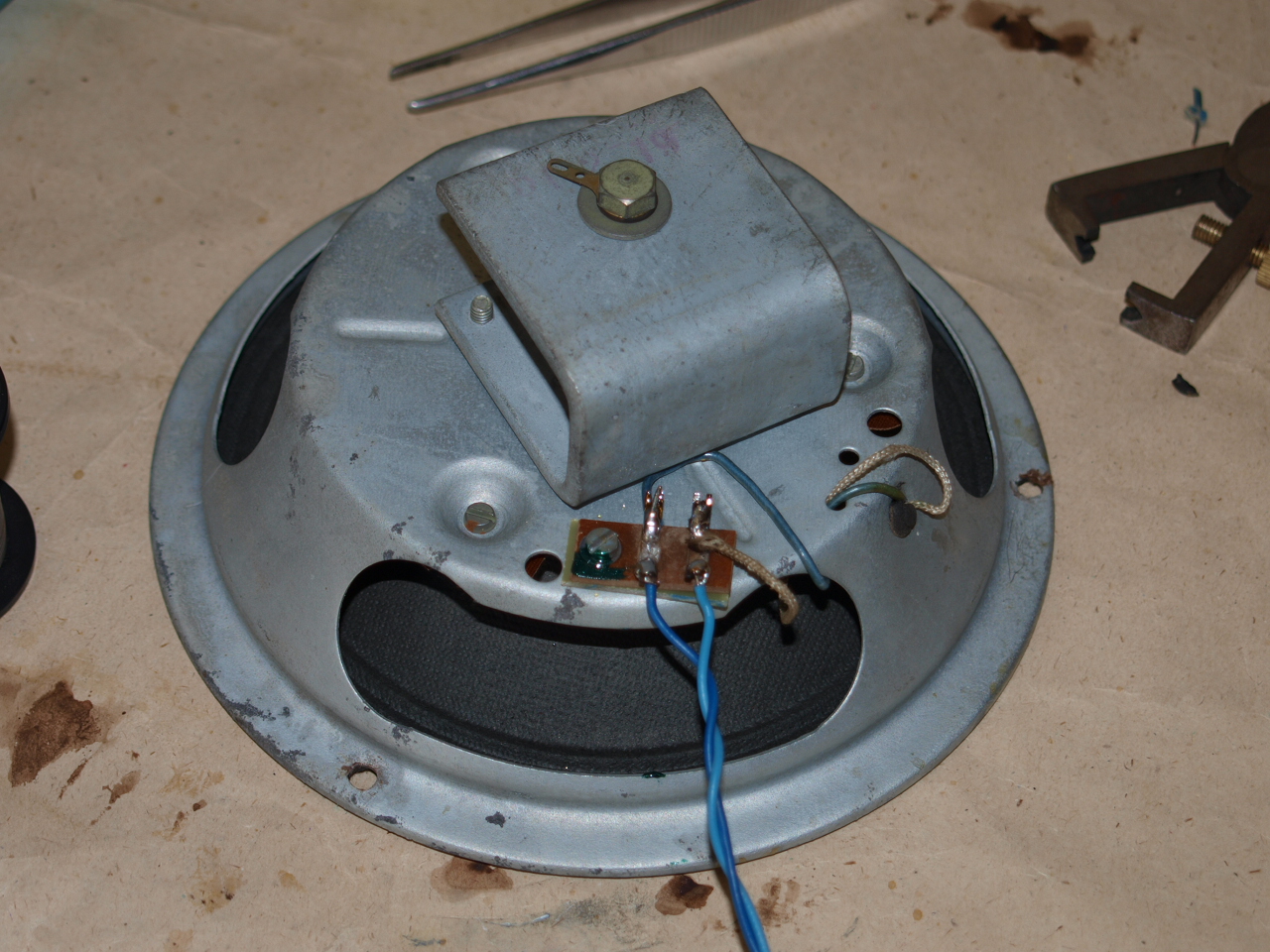

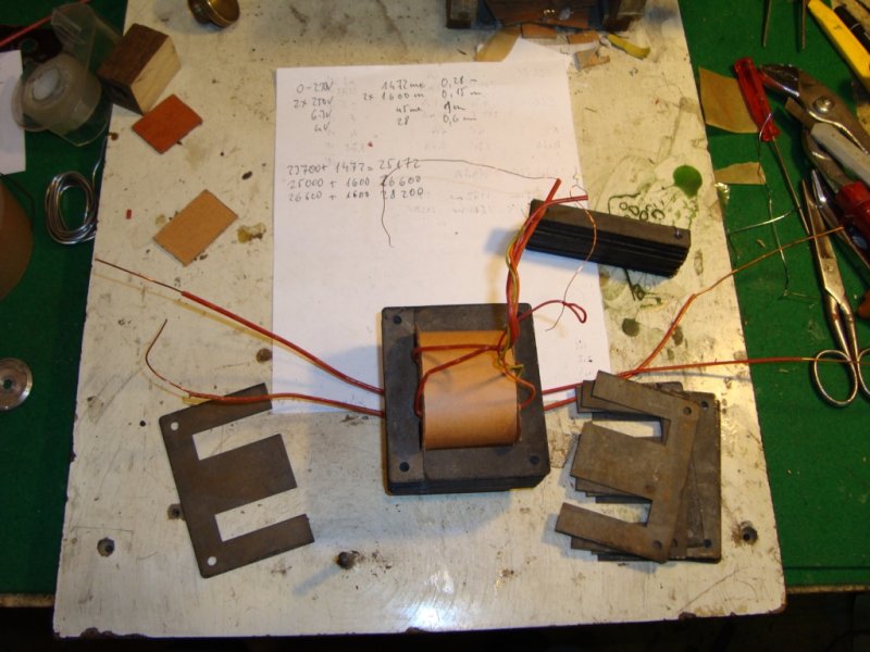

Üdv mindenkinek. Igy készül(t) a készülékhez a hálózati trafó.

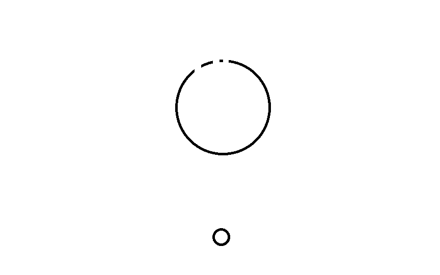

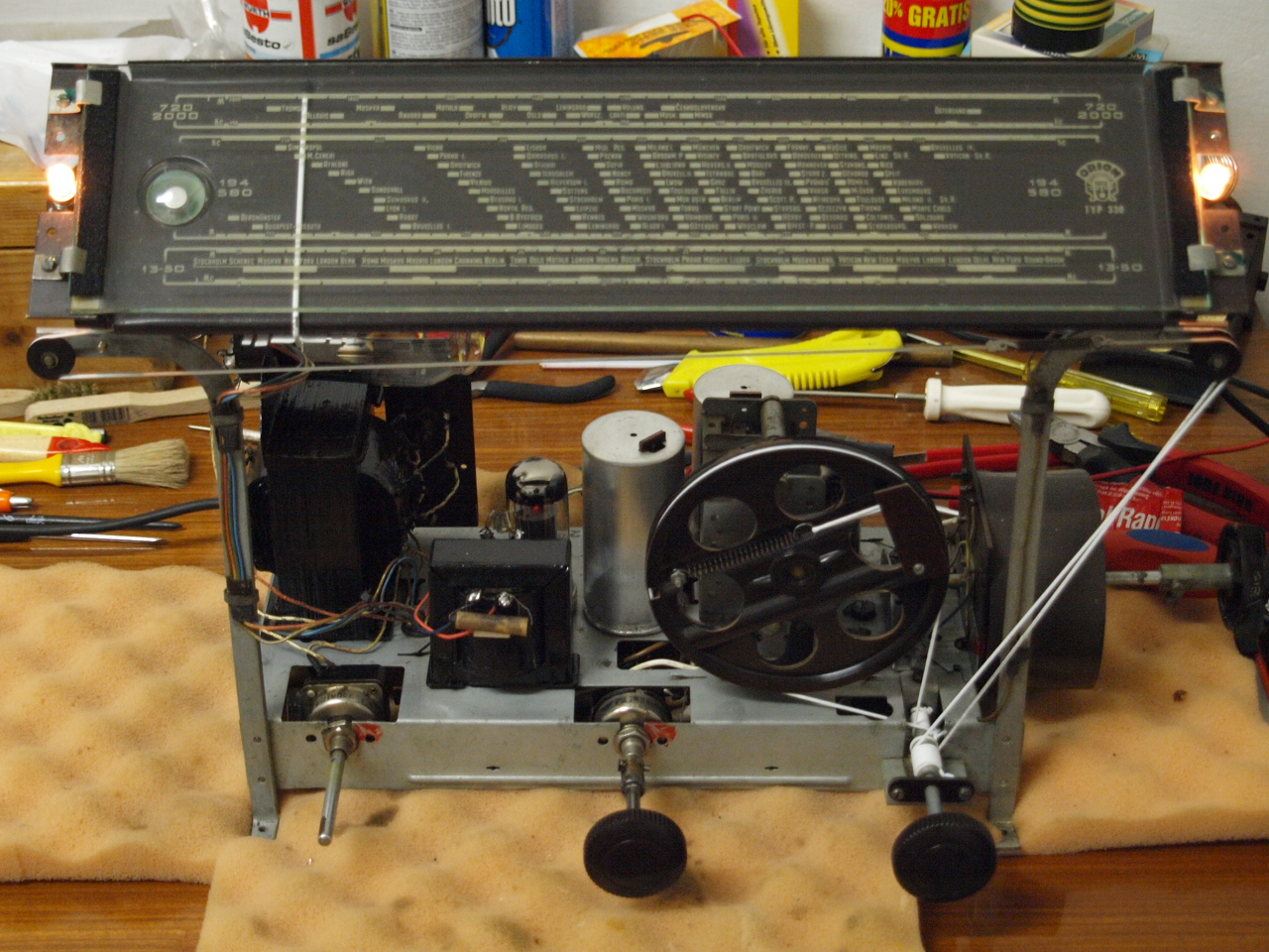

Küzködök a Badacsony skálahúrozásával,de nem akar összejönni.Valaki(esetleg rajzzal) tudna segíteni? Pár olallal ezelőtt elméletet megkaptam,viszont nem tudtam átültetni gyakorlatba.Mellékeltem egy rajzot,ezt kellene húrozni.
Köszönettel:Máté.
(#) remington válasza MaTe193 hozzászólására (») Máj 23, 2011 /
Megpróbáltam az enyémről lerajzolni ahogy van, előre szólok hogy nagyon gagyi a rajz de remélem látható rajta hogy áll! Ha gondolod lefotózni is tudom az enyémről.
(#) MaTe193 válasza remington hozzászólására (») Máj 23, 2011 /
Nagyszrű, köszönöm! Ennél világosabb nem is lehetne.
(#) gkari válasza remington hozzászólására (») Máj 23, 2011 /
Alapvetően jó a rajz, de szerintem a nagykeréken még egy(vagy2) menet kell(az 1m.-es zsinórból biztos fussa!). Tessék kiszámítani!(2D*Pi)..stb.!
(#) hatvanasjocó válasza gkari hozzászólására (») Máj 23, 2011 / 1
A kis keréken annyi menet kell aminek a hossza megegyezik a nagy kerék fél kerületének.
(#) hatvanasjocó válasza hatvanasjocó hozzászólására (») Máj 23, 2011 /
Elnézést, de más megoldásra gondoltam vegyétek semmisnek az előző hozzászólásomat! A lényeg az, hogy A forgókondi valamelyik véghelyzetéből kiindulva a nagy kerék fél fordulata ráhagyással legyen a zsinórral hajtható, tehát fél fordulatot akadálymentesen lehessen forgatni. A kis(6mm-es) hajtótengelyen pedig legalább 3 menet kell a csúszásmentes hajtáshoz.

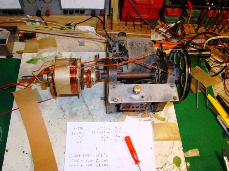

A 946-ossal foglalkoztam kicsit a hétvégén megint, kicseréltem a szívókör tekercsét, mert nem lehetett állítani hiába melegítettem meg a csavarhúzót, jól be volt viaszolva. Annyi kérdésem lenne még, hogy mivel csak fém csavarhúzóm van, pontosan nem tudtam beállítani a minimumot, valamennyire elhúzta, de nem tudtam mellé hangolással sem beállítani azt a minimumot, mint amikor benne volt a csavarhúzó, a hangolás ekkor is lehet helyes, vagy tényleg lehetne még kisebb jelszintre is állítani? Ilyen helyzetre lehet valami szerszámot barkácsolni ami nem húzza el a rezgőkört?

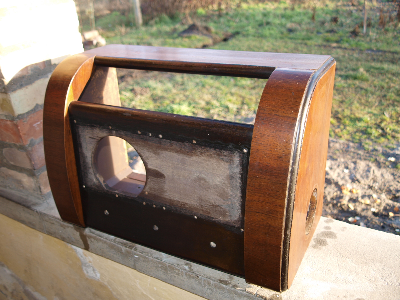

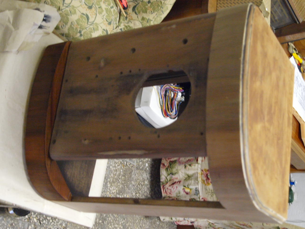

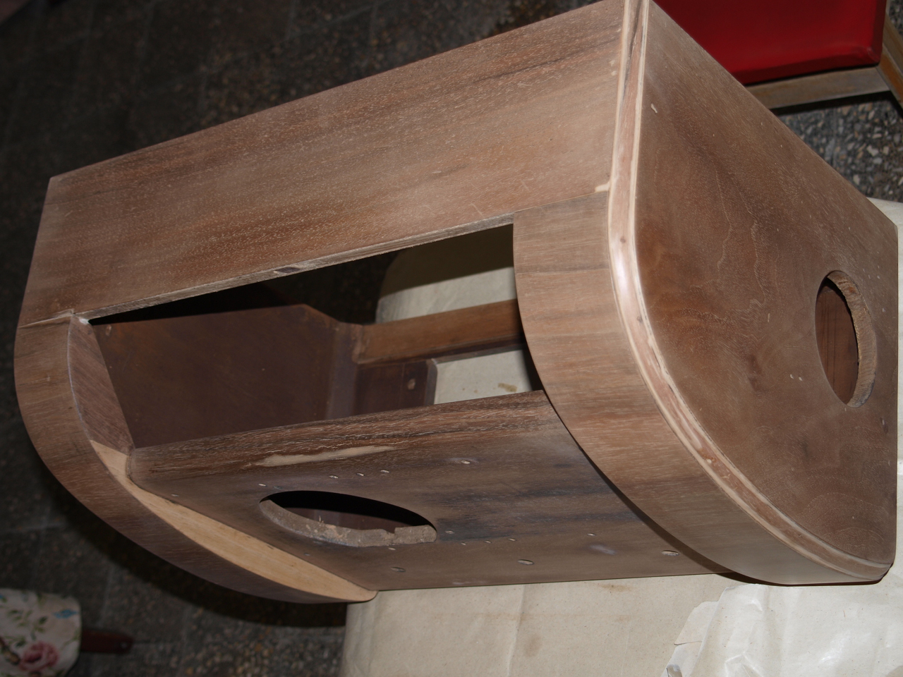

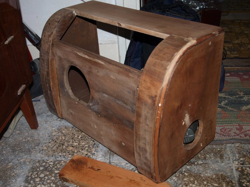

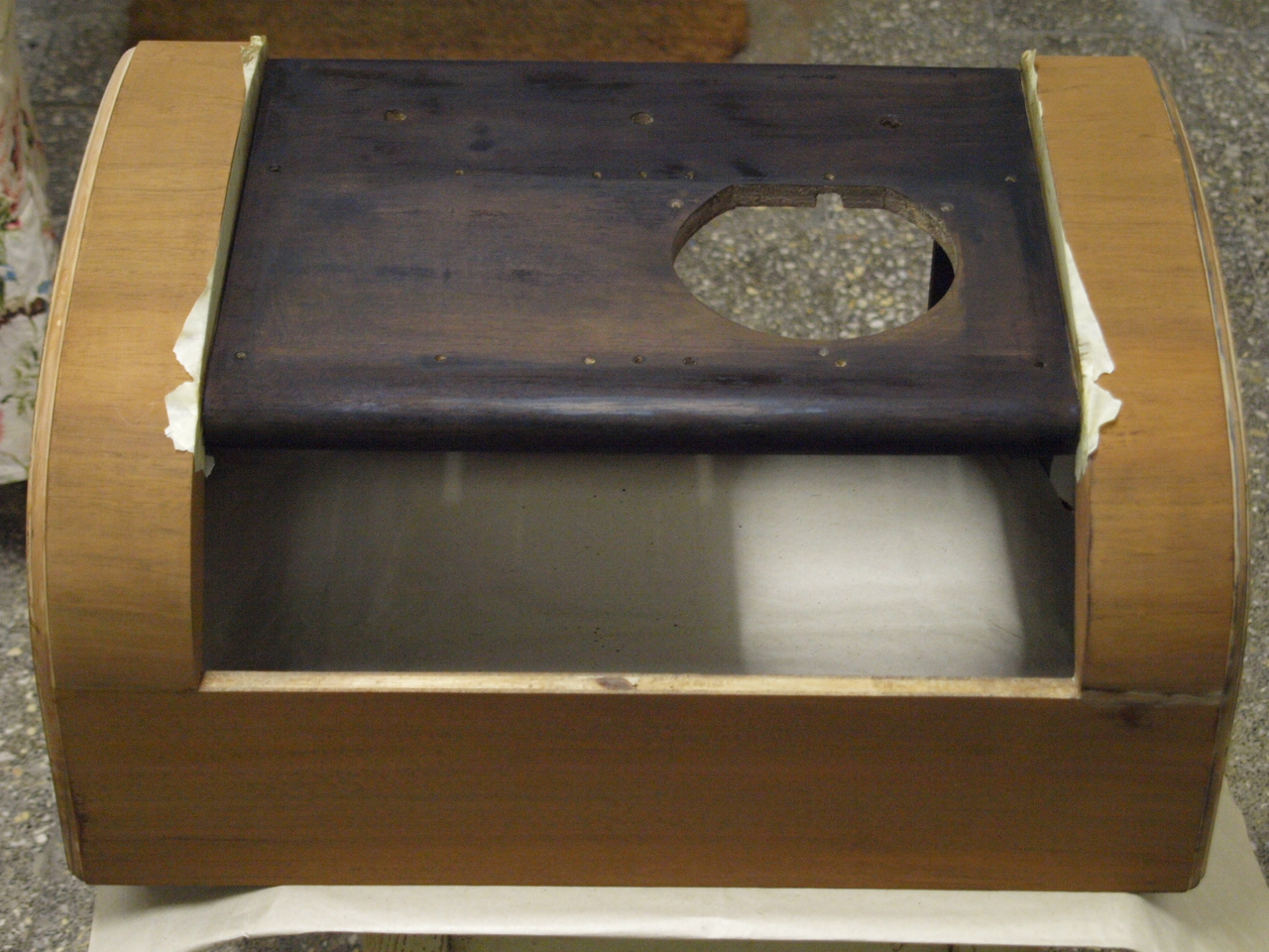

(#) teknikus hozzászólása Máj 24, 2011 /

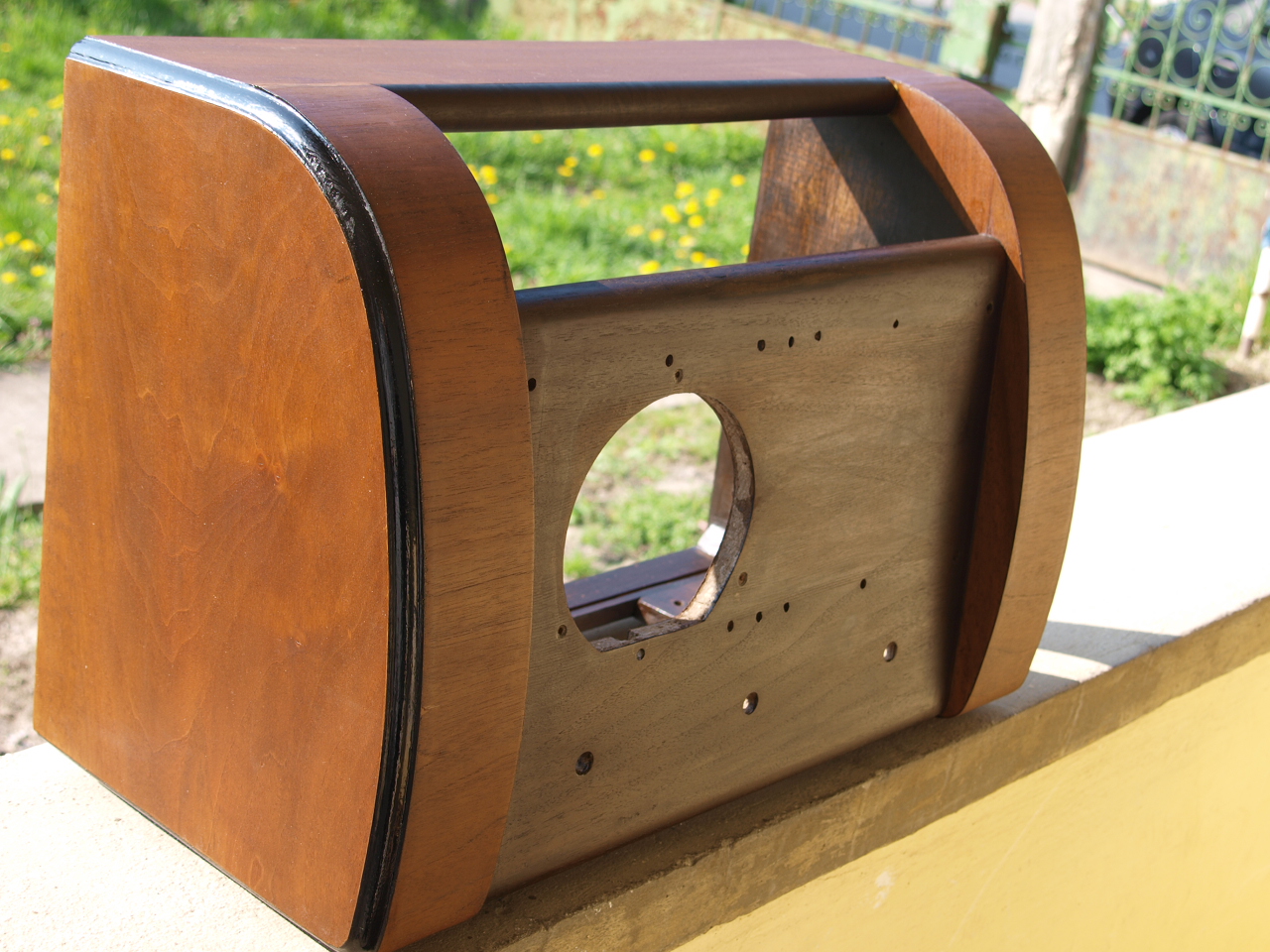

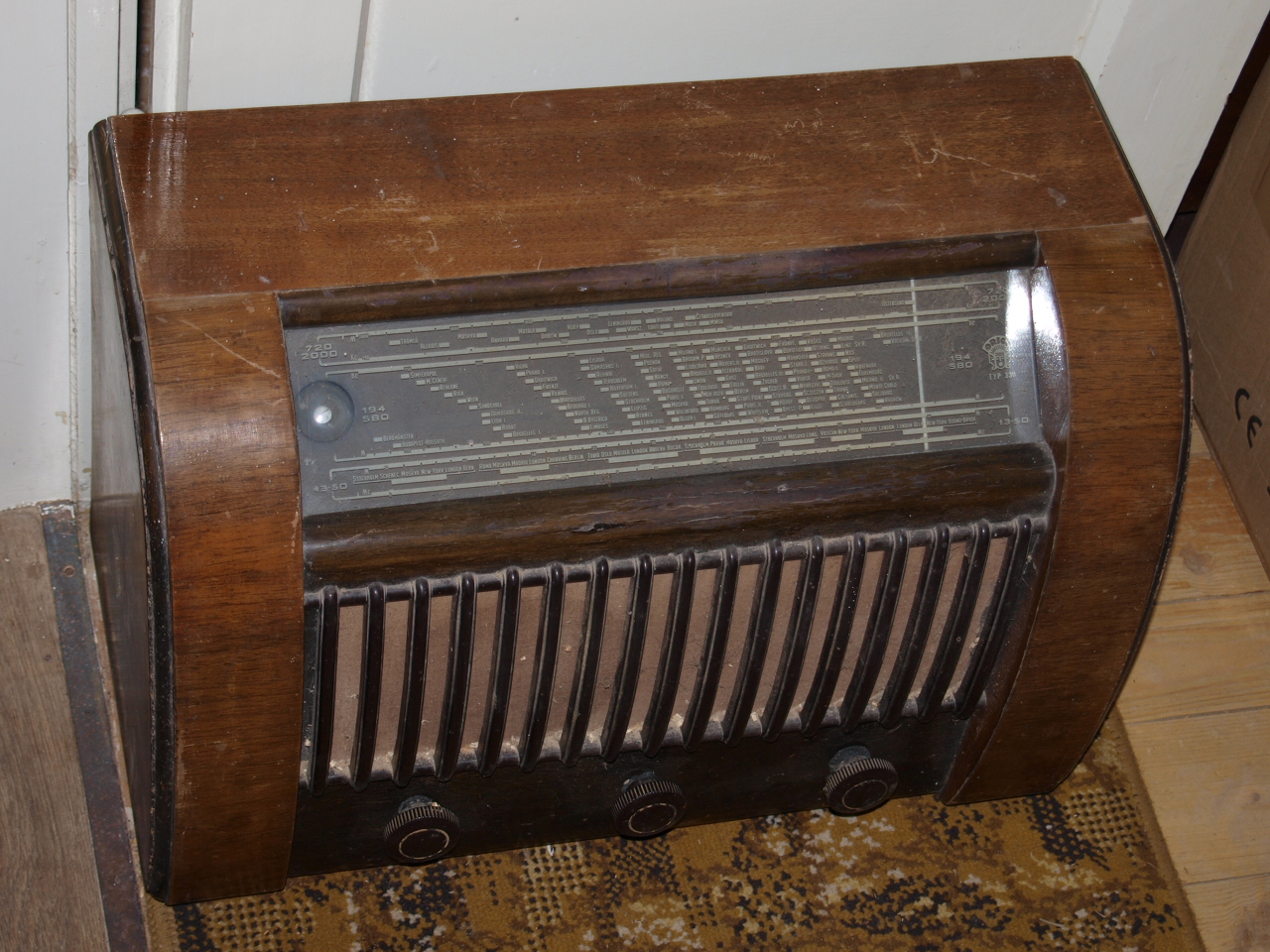

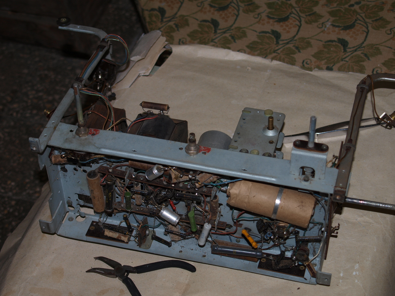

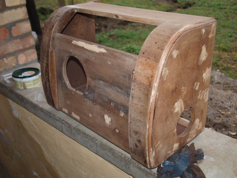

Közben készül még pár rádió, aminek már látom a végét az egy 1951-es Orion 330. Februárban találtam rá egy ismerős sufnijában, azonnal megmentettem, de sajnos az egyik oldalát eléggé megrágcsálták a szúvak. kb. 6hét szúölés után neki láttam. Képek: a munka kezdete.
(#) teknikus válasza teknikus hozzászólására (») Máj 24, 2011 /

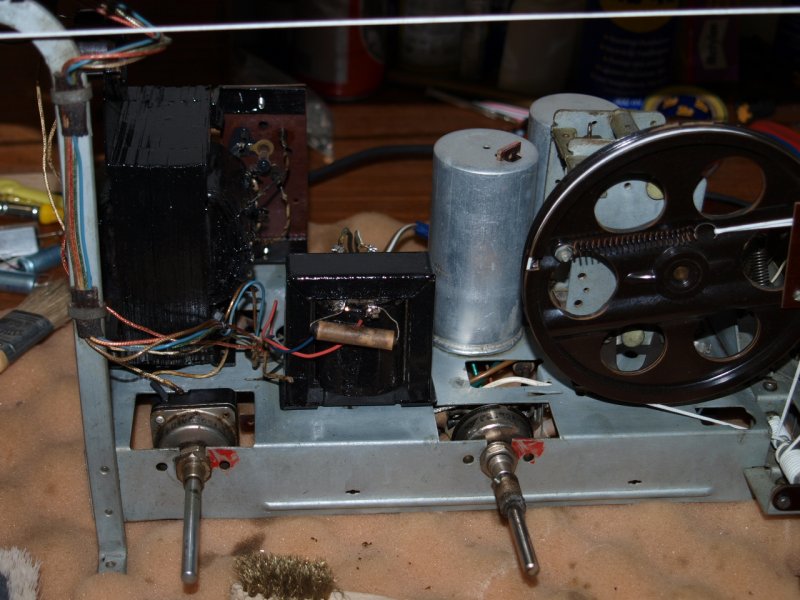

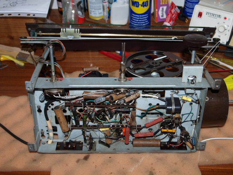

A belseje eléggé össze vissza volt borzolva, valaki már átépítette, nos ennek ellenére nem akart megszólalni sehogy sem. Kapcsolási rajz szerint átnéztem, bekerültek az eredeti helyükre az eredeti értékű alkatrészek, a RH oszc. tekercsét javítani kellett, mert szakadt volt, a hálózati transzformátor eléggé búgott, de ezt is sikerült rendbe rakni (ezúton köszönöm Hatvanasjocó-nak a segítséget!).

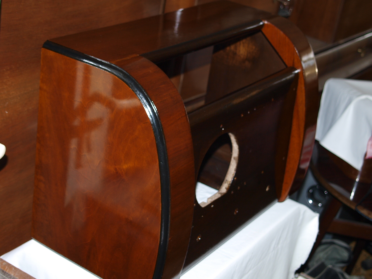

Kicsit kásásan, kicsit zizisen, de megszólalt végre egy kis hangolás után. közben készült a doboz, javítás, csiszolás, lazúrozás.
Mivel eredetileg politúrozva volt, szerettem volna megpróbálni helyreállítani, így neki láttam (nagy nehezen, de mindig az első lépések a nehezek csak!, aztán végül felkerült 9 réteg ). A gombokat is megpucoltam, megfestettem, a hangszóró kivezetés is eléggé roggyant volt, ennek csináltam egy biztonságosabb bekötést. Egyelőre itt tartok, a végső eredményt pár hét múlva bemutatom terveim szerint!
(#) Janó bácsi válasza teknikus hozzászólására (») Máj 24, 2011 /
A dolog véglegesen csak két csavarhúzóval oldható meg, ha nincs kellő gyakorlatod. A VT vasmagokhoz kell köszörülni egy olyan csavarhúzó szerü szerszámot, amelyik hosszan beér a vasmagba, mert az végig lukas és így kissebb valószínüséggel törik el. A szerszámot jól felmelegitve, esetleg munka közben rajta hagyva a pákát, ki kell teljesen csavarni a vasmagot. Ezután a tekercstestet, meg a vasat jól ki kell tisztítani, esetleg kicsit beolajozni és jól megjáratni, hogy könnyen csavarodjon a tekercstestbe. Most jön a másik szerszám, egy hasonló módon kireszelt műanyag rud, amivel a végleges hangolást el lehet végezni. Ha mégis eltörne a vasmag, akkor óvatosan ki kell fúrni, vagyis apránként beletörve kibányászni, és újjal pótolni. A képen szereplő szerszámok csak illusztrációk, most éppen másik (kissebb) vasmaghoz vannak kireszelve.
(#) MaTe193 válasza MaTe193 hozzászólására (») Máj 24, 2011 /
