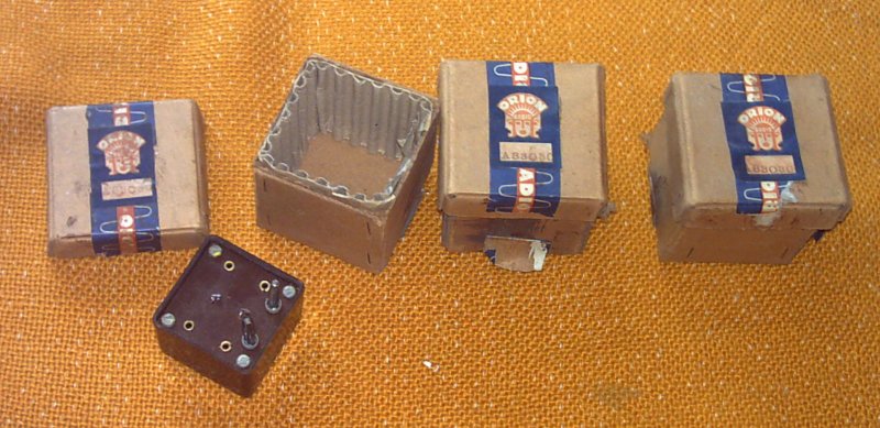

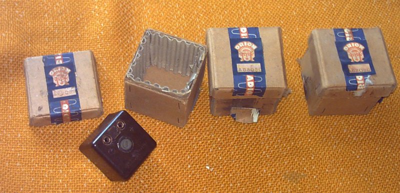

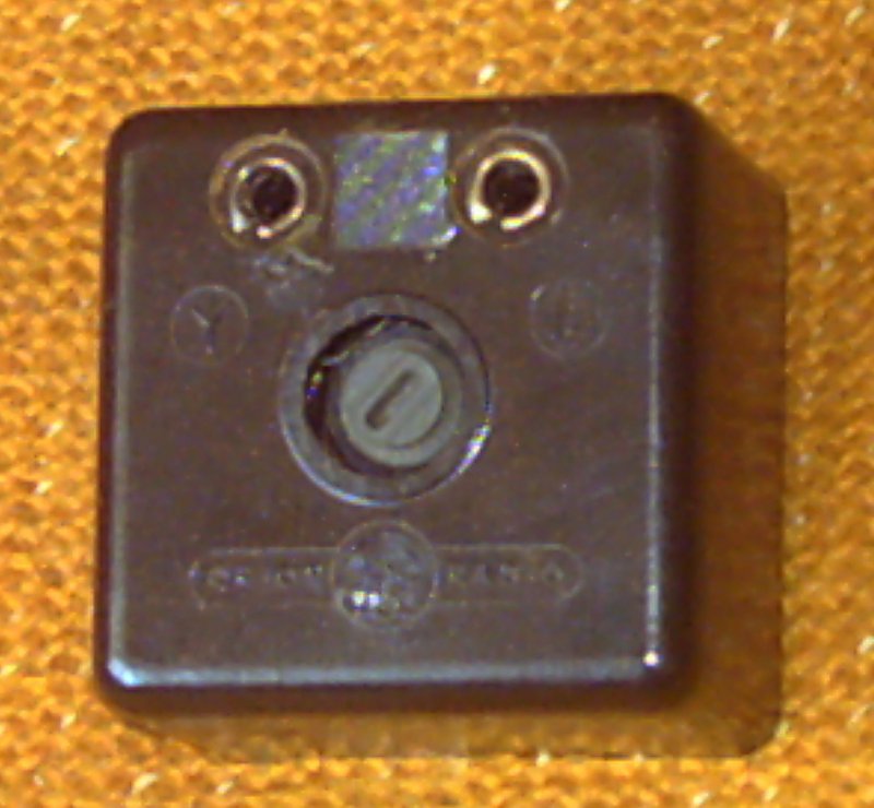

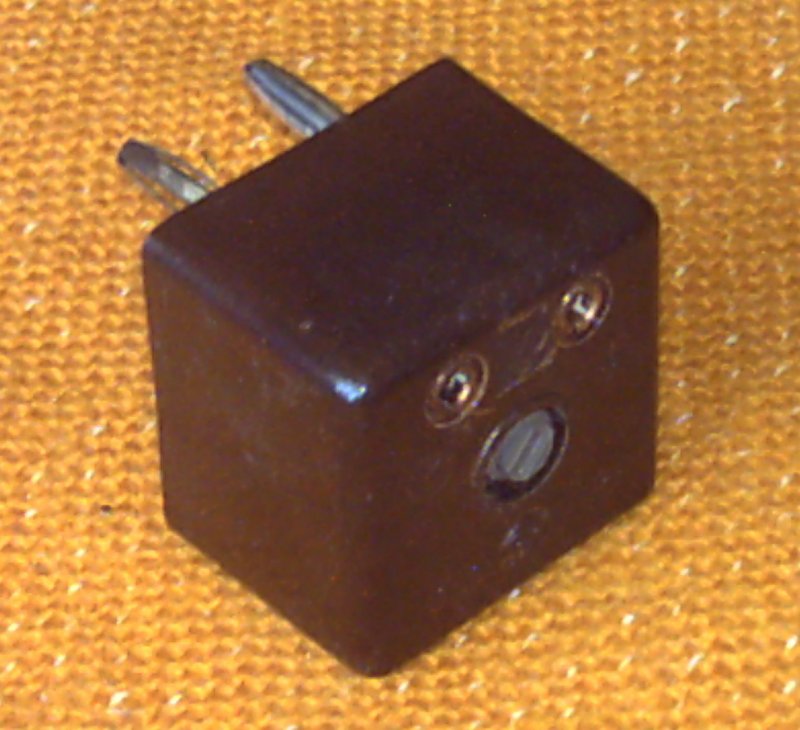

Találós kérdés : Mit rejtenek a mellékelt képen látható cca. 6x6x6 cm-es Orion emblémás dobozok?
(#) MaTe193 válasza hatvanasjocó hozzászólására (») Máj 29, 2011 /
Forgókondenzátor?
(#) hatvanasjocó válasza MaTe193 hozzászólására (») Máj 29, 2011 /
Nem, de a funkciója összefügg a forgókondenzátorral. 3 rákérdezés után mutatom a dobozokat kinyitva.
Áh,tehát barkóba! Van neki induktivitása?(Ez nem rákérdezés- ugye?) Mármint nem parazitainduktivitás,hanem 'normális' .
(#) kisgeri válasza hatvanasjocó hozzászólására (») Máj 29, 2011 /
Ha jól tudom, a hullámcsapdának volt ilyen doboza.
(#) hatvanasjocó válasza kisgeri hozzászólására (») Máj 29, 2011 /
Nyertél! Egy baráti hátba veregetést! Hát ez az ami ritkaság, gyári csomagolású Orion hullámcsapda A83030 típus használatlan újak. 3 db egyszerre. Detektorosokhoz és kisebb szelektivitású egyenes vagy visszacsatolt csöves rádiókhoz. Tudomásom szerint 1930 és 1940 között gyártottak ilyeneket.
„Leírás: A hullámcsapda segítségével valamely zavaró adóállomást, rendszerint külföld vétele közben a helyi adót, ki lehet zárni. Leginkább élesen hangolható rezgőkörből áll, amely az antennakörbe kapcsolva, annak ellenállását a zavaró adóállomás frekvenciájára nézve nagymértékben megnöveli. Feltehetőleg 2+1 csöves készülékek esetén alkalmazták a szelektivitás növelésére. Kisméretű bakelit dobozba építve, csatlakozó dugókkal és aljzatokkal szerelve. Három típusról lehet tudni: A, B éc C verziókról. Korabeli ára: ismeretlen
Referencia Sándor Perneky”
Feltöltöm a kapcsolását is
Kisgeri rákérdezett és tudta. Te is közeledtél a megoldáshoz, mert ilyent keveset látni ezért mellékeltem a leírását is.
Köszönöm! Ezt a leírást nem ismertem, de nagyszerűen összefoglalja. A működési elvét ismertem, de kapcsolási rajzot még nem láttam róla. Tényleg nem gyakori darab! Gratulálok hozzájuk!
