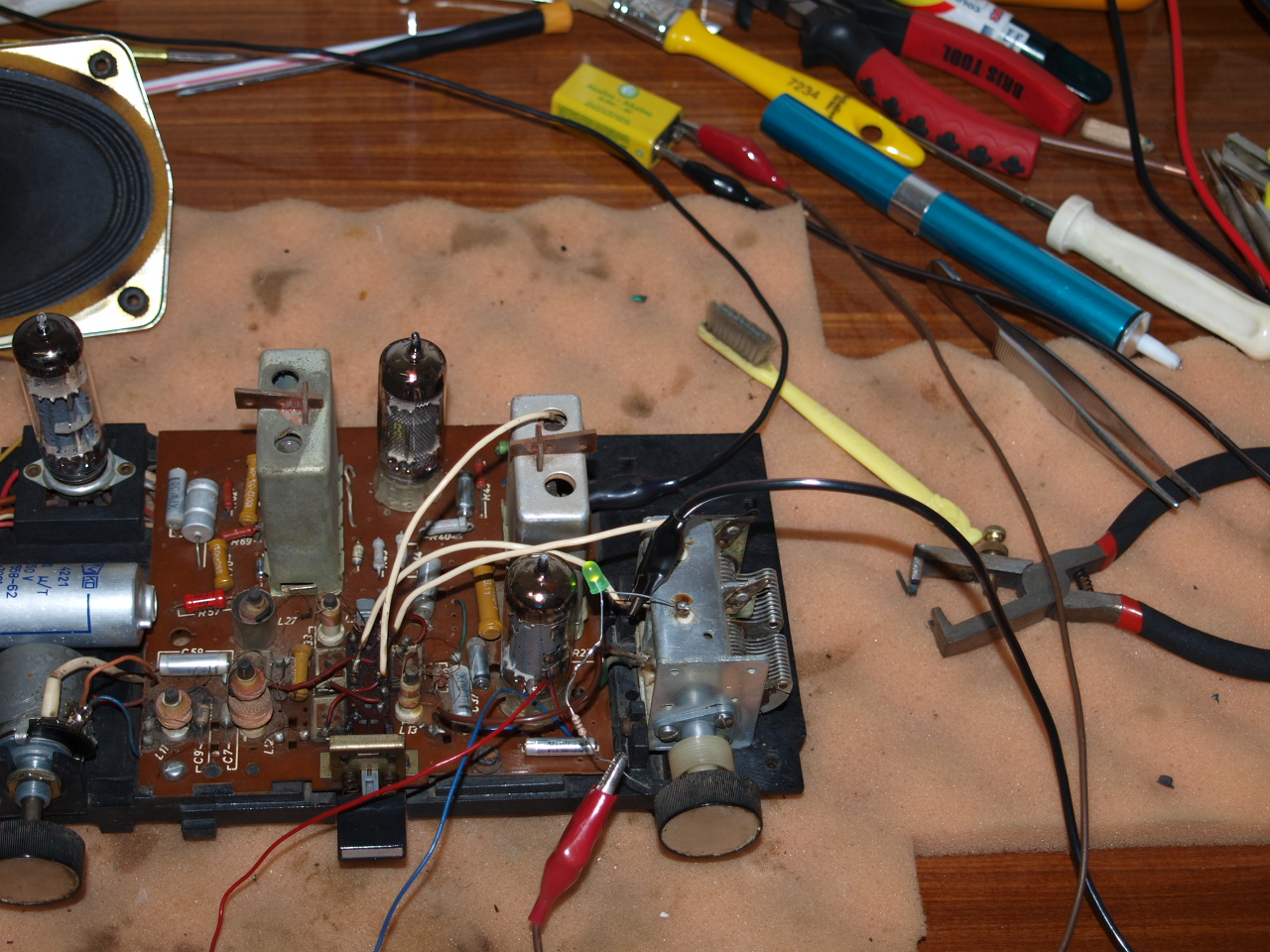

(#) rockersrac hozzászólása Máj 30, 2011 /
Sziasztok! Helyzet a következő: hozzájutottam egy Videoton RA 2103 típusú rádióhoz, a képen látható állapotban. Ami a képen nem látszik, hogy sajnos a forgókondi totálisan be van állva, nem hajlandó mozdulni, csak fogóval, de azzal is csak nehezen, és mivel igen csak jó állapotú a belseje a forgókondit leszámítva, szeretném rendbetenni, de a forgókondiról kb semmit nem tudok! Érdeklődnék hogy hol, és mennyiért kapok bele való forgókondit?
(#) hatvanasjocó válasza rockersrac hozzászólására (») Máj 30, 2011 /
Üdv. Ha a forgókondenzátor lemezei láthatóan nem görbék (tehát nem emiatt szoros) akkor szereld ki mert csak a tengely perselyében állt össze a zsír. Húzd le a kis műanyag skálazsinórt tartó dobot a tengelyről és a forgót áztassad be lakkbenzinbe vagy aromás higítóba. Néha mozgasd meg a tengelyt. Ha már működik akkor egy csepp műszerolajjal teheted még könnyebb járásúvá.

(#) rockersrac válasza hatvanasjocó hozzászólására (») Máj 30, 2011 /
Az a baj, hogy ez csak részben oldaná meg a gondot, mert sajnos a középső lemeze a kondi házának el van picit ferdülve! Hogy miért, azt nem tudom! Mindenesetre köszönöm a tippet! Másik: A KH-RH váltó kapcsoló is cserére szorul, mert hol kapcsol, hol nem!(és emellé egy darab le is van törve belőle a nyomógomb felőli oldalon :S) Hol és mennyiért kapni ilyen kapcsolót, és forgókondit? Most elmegyek itthonról picit, de majd ha hazajöttem megnézem hogy a hangerő poti mennyire kontaktos, meg mérek feszt a csövek foglalatán!

(#) rockersrac hozzászólása Máj 31, 2011 /
Nos, mértem feszt a rádióban, hááát elszomorító amit tapasztaltam! 160V váltó jön le a secunderen, amivel nem lenne baj, hanem a gond az, hogy egyenben is csupán 195V van! Bekapcsolásnál felugrik 210V-ra, de pár mp után lecsökken egészen 195V-ig. Kikapcsolásnál meg kb 3 mp alatt lecsökken 6v-ra! a forgókondi talán még menthető, majd megnézem mit tehetek ezügyben!
(#) bmajor válasza rockersrac hozzászólására (») Máj 31, 2011 /
Ez nem tűnik komoly hibának, tápelko csere segíthet. A forgót lehet javítani, ha nincsenek nagyon keresztbeállva a lemezei, de a vaterán lehet venni forgókat, van rá esélyed hogy találsz egy ugyanolyat, csak jót
(#) rockersrac válasza bmajor hozzászólására (») Máj 31, 2011 /
Tudom hogy nem komoly táphiba, csak kicsit rosszul esett hogy elkot is kell cserélni! De sebaj! Megoldom!

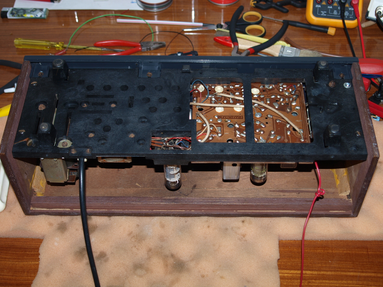

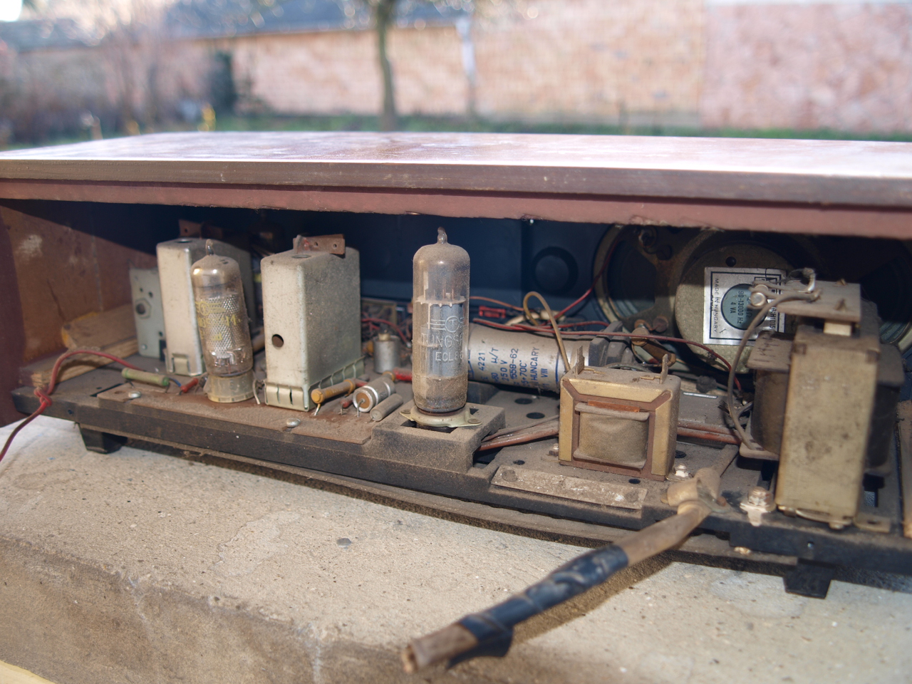

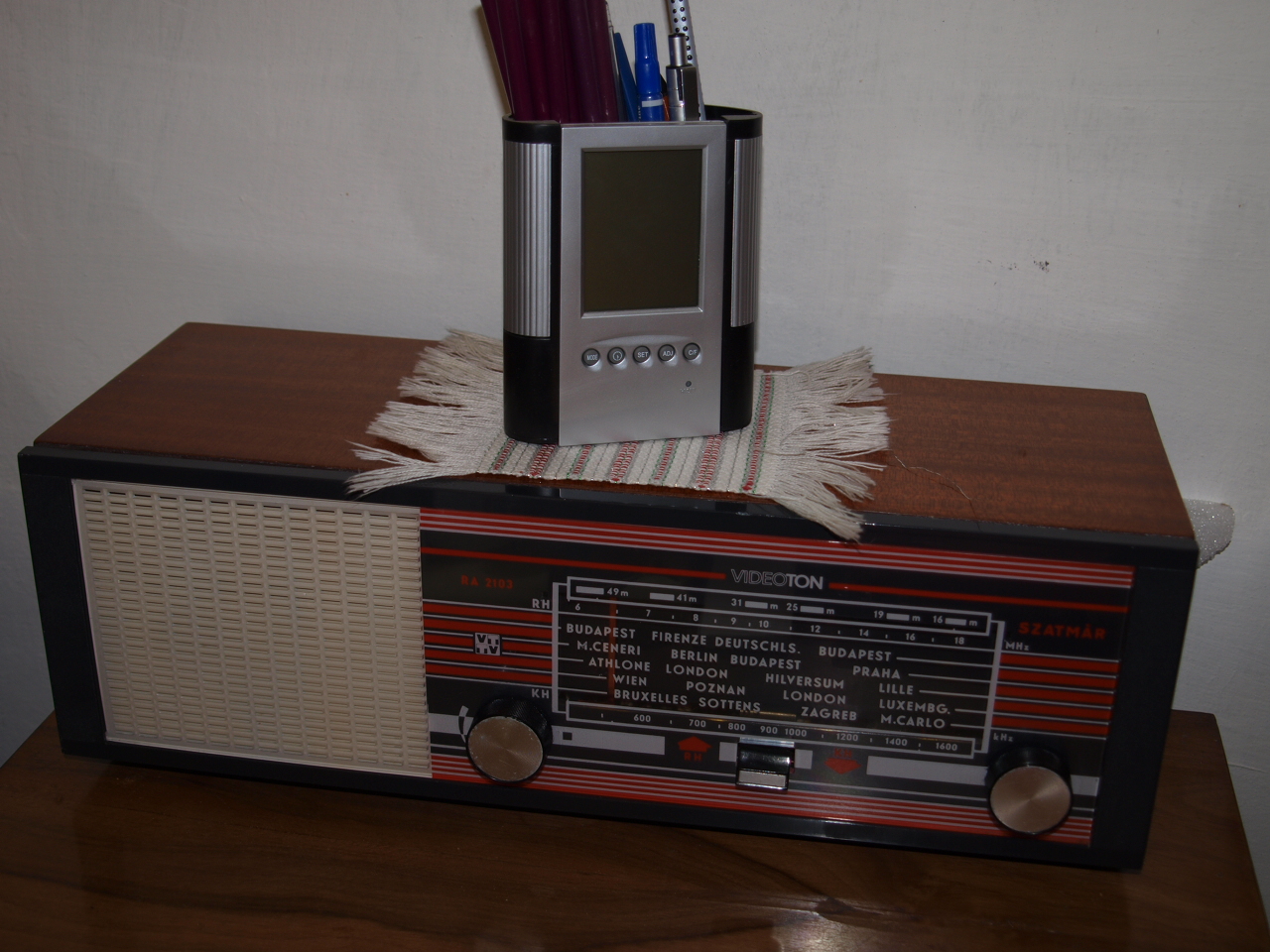

Üdv! A 195V egyen feszültség elég, ha elkót cserélsz, vagy forrasztasz rá két 47µF/400v-osat párhuzamosan meg lesz a 200V legalább, ami ennél a rádiónál a gyári megadott feszültség érték!
Ha már így szóba került a "Szatmár" bemutatom az enyémet. Sikerült a vaterán lőnöm 600 Ft-ért egyet anno (ma is járt le egy ilyen aukció 400Ft-ért , de mind1).
Képek: amikor megérkezett, hálózati kábel csere. A doboz szétszedésénél érdemes vigyázni, mert ha nincs beforgatva a forgó, a fakeret merevítése megnyomoríthatja a lemezeket!

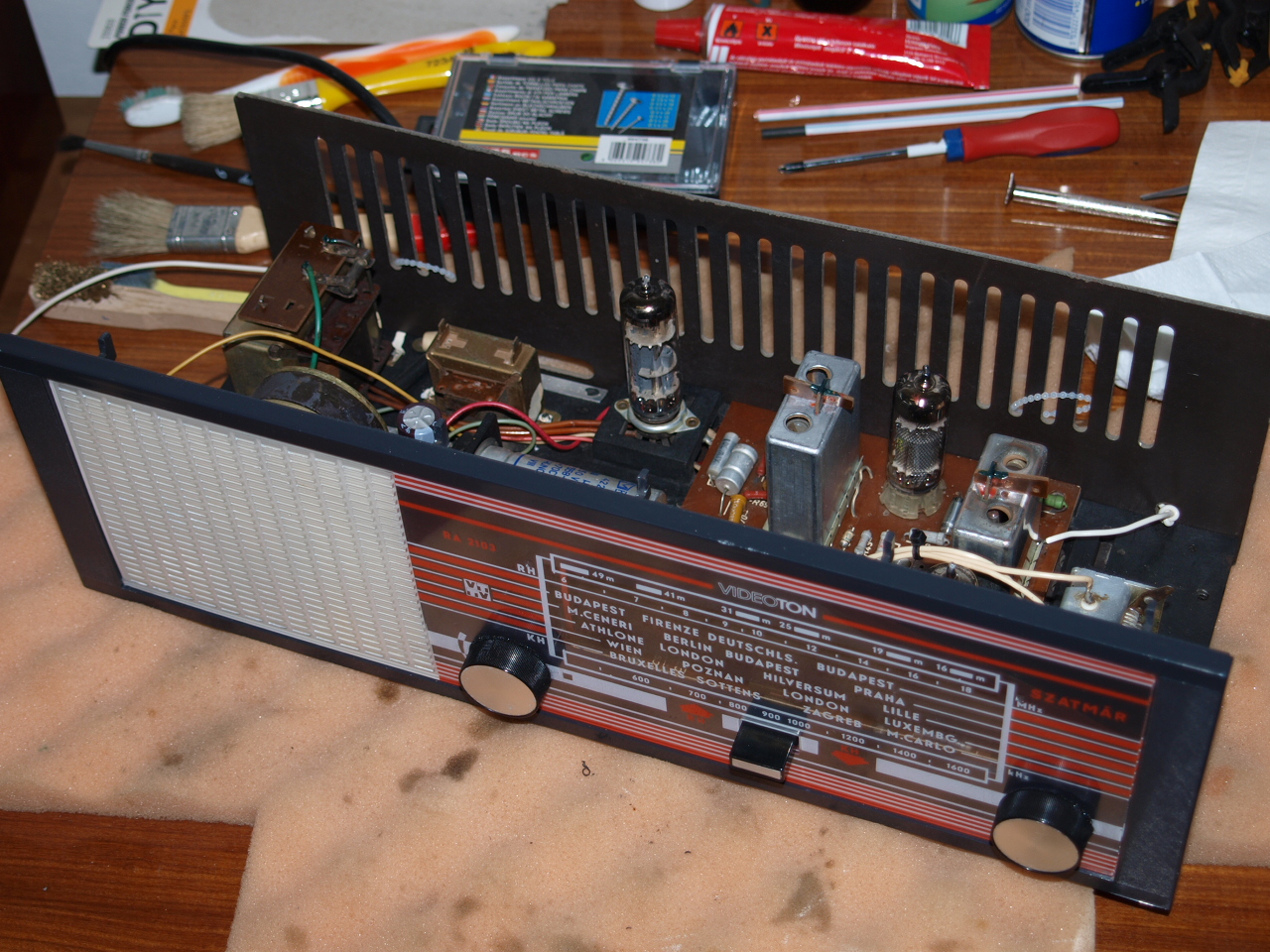

(#) teknikus válasza teknikus hozzászólására (») Máj 31, 2011 /
Alapos tisztítás, nálam is forgó javítás, pár lemez zárlatos volt félig beforgatott állásnál, de egy jó óra szöszmötölés után ismét jó lett (ide jegyezném még meg, hogy a végső összeszerelésnél vettem azt is észre, hogy itt hozzáér az előbb említett merevítés a lapok éléhez, ezért ezt is kicsit meg kellett faragni).
Az eredeti kapcsolásban nincs a hálózati transzformátor primer körében szűrő kondi, érdemes berakni egyet párhuzamosan a kapcsokra (pár tíz nF-osat), mert meglepően nagy javulást eredményez magas frekvenciás zajszűrésben.
A skála háttér megvilágítását egyedire csináltam ledekkel, az antenna kábele kb. 4-5 m, ez elegendő, hogy kellő érzékenységgel működjön mindkét hullámhosszon, hosszabbat nem érdemes rákötni mert csak a zaj lesz nagyobb.
Szóval kész:
