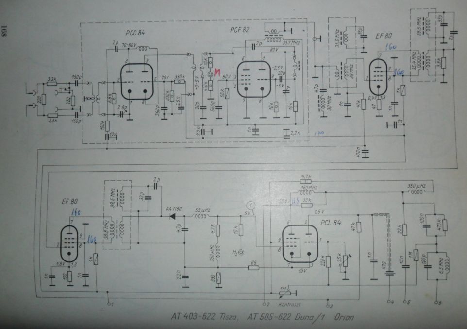

Tanusítom, hogy jól működik, már több OIRT-os csöves rádióba beépítettem, a tápot a fűtőfeszből kreáltam.
(#) Silverspeed válasza wadember hozzászólására (») Feb 24, 2013 /
Köszönöm, bár egy kapcsolási rajznak örülnék ha lenne valakinek!
(#) kisgeri válasza Silverspeed hozzászólására (») Feb 24, 2013 /
Itt a kapcsolás: Bővebben: Link

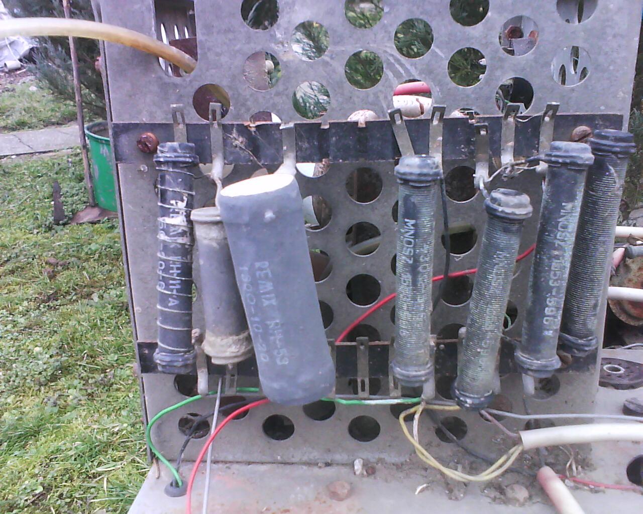

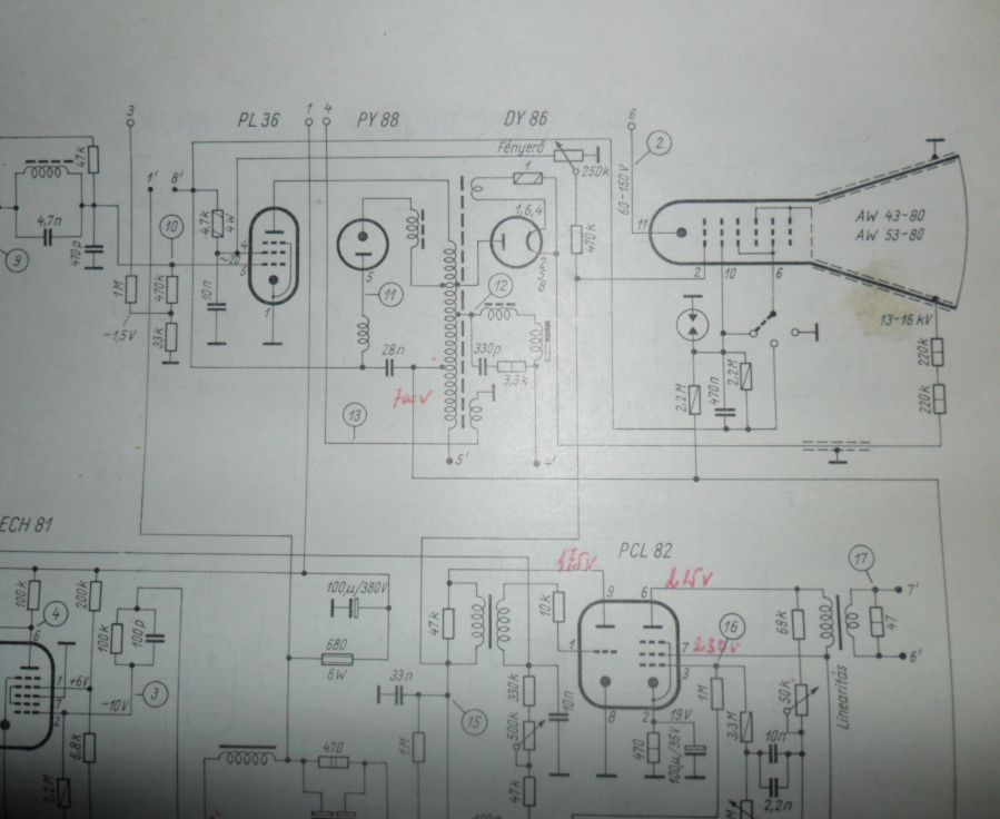

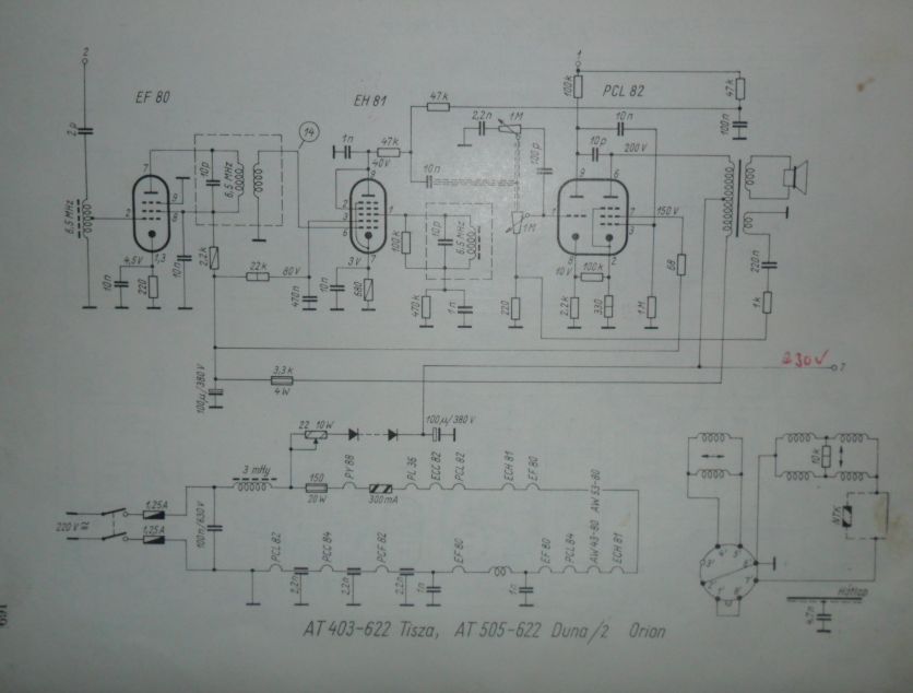

Sziasztok!Ha tudtok légyszíves segítsetek abban,hogy van egy Duna tip.tv-m,és problémám adódott vele.Amikor megvettem csak zúgott,és a kép sehol.Szétkaptam,kicseréltem a DY 86-os elektroncsövet,erre 3-4 alkalommal felfűtődött a képcső és egy kis zavaros világos kép lett(antenna nélküli üzem).Büszkén mutatni akartam barátomnak,hogy egy ilyen öreg tv is tud müködni.Ekkor persze nem indult,mivel a tv hátulja le volt véve,láttam hogy a magasfeszültségű kutyaól mögött kissé balra izott a teteje egy ellenállásnak,vagy nem tudom minek.A lámpák nem indultak,mem izzottak.Az a cucc aminek a teteje izzott,az alaplapra van csavarozva átmenő csavarral.Kb.5-6cm magas,másfél-két centi átmérőjű középen üreges(átmegy rajta a csavar).Két kivezetése van,felül egy-alul egy.Első dolog amit szeretnék tudni,az hogy ez egyáltalán ellenállás vagy mi.A másik hogy valaki tud-e ilyen alkatrészt eladót.Harmadik:ez a valami cseréjével esetleg müködni fog a tv-m.Előre is köszönöm.
(#) fecameca válasza Laci73 hozzászólására (») Feb 26, 2013 /
Szia! Szerintem szépen elmesélted, hogyan néz ki egy nagy teljesítményű ellenállás. Sajnos rossz hírem van. Az nem önmagától izzott be, hanem, amivel sorba van kötve, az a zárlatos. Sőt az is lehet, hogy az ellenállás még túlélte. Kapcsolási rajzod van?
Az a 4,7 kiloohm a PL36 segédrácsán van. A cső nem izzik? Esetleg kondizárlat? Valószínűleg ez a zárlat söntöli a csövek fűtését is. Mindenesetre közlöm a rajzokat, ha nem lennének meg.
A negyedik képen a "kutyaól" kissé kinagyítva, hogy jobban látsszon.
A hozzászólás módosítva: Feb 26, 2013
(#) Laci73 válasza fecameca hozzászólására (») Feb 26, 2013 /
Szia.Köszönöm válaszodat.Nagyon amatőr vagyok még.Tehát egy nagy teljesítményű ellenállás ami izzott.Az ellenálláson lévő bevonatréteg össze van repedezve egy kicsit,azért gondoltam hogy már nem jó.Sajnos kapcsolási rajzom nincs.Viszont az alaplap alján 3db rózsaszín kb 4cm hosszú és 1cm átmérőjű ellenállások közül az egyik kicsit elfeketedett(helyileg kb.a kutyaól alatt),ezek sorba vannak kötve.Nem tudom,hogy ez esetleg közelebb visz-e a megoldáshoz.
Keresztbe válaszoltunk.Köszönöm a rajzot.Egyik cső sem izzott,nem néztem alaposabban a kondikat.Az ellenállást kiforrasztottam,azt hittem ha cserélem talán újra müködik a tv.
(#) fater0827 válasza Laci73 hozzászólására (») Feb 26, 2013 /
Üdv Laci73
Az ellenállás 22 Ohm 10Watt és három lába van egyik bilincses (csavar tágít , állít , meghúz ) röviden . A tápegységhez tartozik szelénsor (10- 15 lemez kb 5*5 cm ) , ha nincs akkor talán BY238 dióda van benne, "lehet zárlatos" , utána 100 µF 380Voltos kondi "lehet zárlatos".
Fűtő részben 300mA termisztor van megszakadhat , 50 éves ! A csövek helyükön való óvatos mozgatása "kontakt hiba" . A tunerban ill. a PCL82 nem fűtene a (3 cső ) átvezető kondi zárlat.
Üdv : János
(#) Laci73 válasza fater0827 hozzászólására (») Feb 27, 2013 /
Szia fater0827
Köszönöm a hibalehetőségek tömkelegét.Nekem sajnos ezek a dolgok kicsit kínaiul hangzanak.Az ellenállás ami 22 Ohm 10W és 3 lába van,az melyik?A fűtő részben a termisztor,az mi?A józan paraszti nyelven "kutyaólnak"nevezett részben van?A csöveket megmozgattam helyen vannak.Mielőtt elkezdett izzani a nagyteljesítményű ellenállás teteje,addig minden cső világított.A tuner gondolom a csatornaváltója.Ott nem néztem a csöveket.

(#) fecameca válasza Laci73 hozzászólására (») Feb 28, 2013 /
Az lenne a legjobb, ha ott a közeledben meg tudnál kérni valakit, hogy segítsen, akinek legalább egy multimétere, és némi TV javítási tapasztalata van. Ajánlatos lenne először kihúzott állapotban csak egy ellenállásmérővel végigbogarászni a dolgot. Ha először a kemény zárlat, vagy esetleg szakadás is megvan a táprészben, csak azután lehetne megkísérelni a készüléket újból feszültség alá helyezni. Vigyázat! a 220 volt fázis rajta lehet a házon! Bármihez nyúlsz, előtte a készüléket ki kell húzni a hálózatból! Elmúltak azok az idők, amikor a szerelő egy táska elektroncsővel indult el javítani. Ennyi év távlatából a korrózió és erózió, nem a vákuumcsövek belsejét, hanem fater által is említett alkatrészek fém részeit, és a nem időálló anyagból készült szigetelőket eszi meg. Ha netán még sikerül rá fényt varázsolni, arról sem árt megfeledkezni, hogy ezeknek a hangrésze még 6,5 MHz.

Üdv Laci73

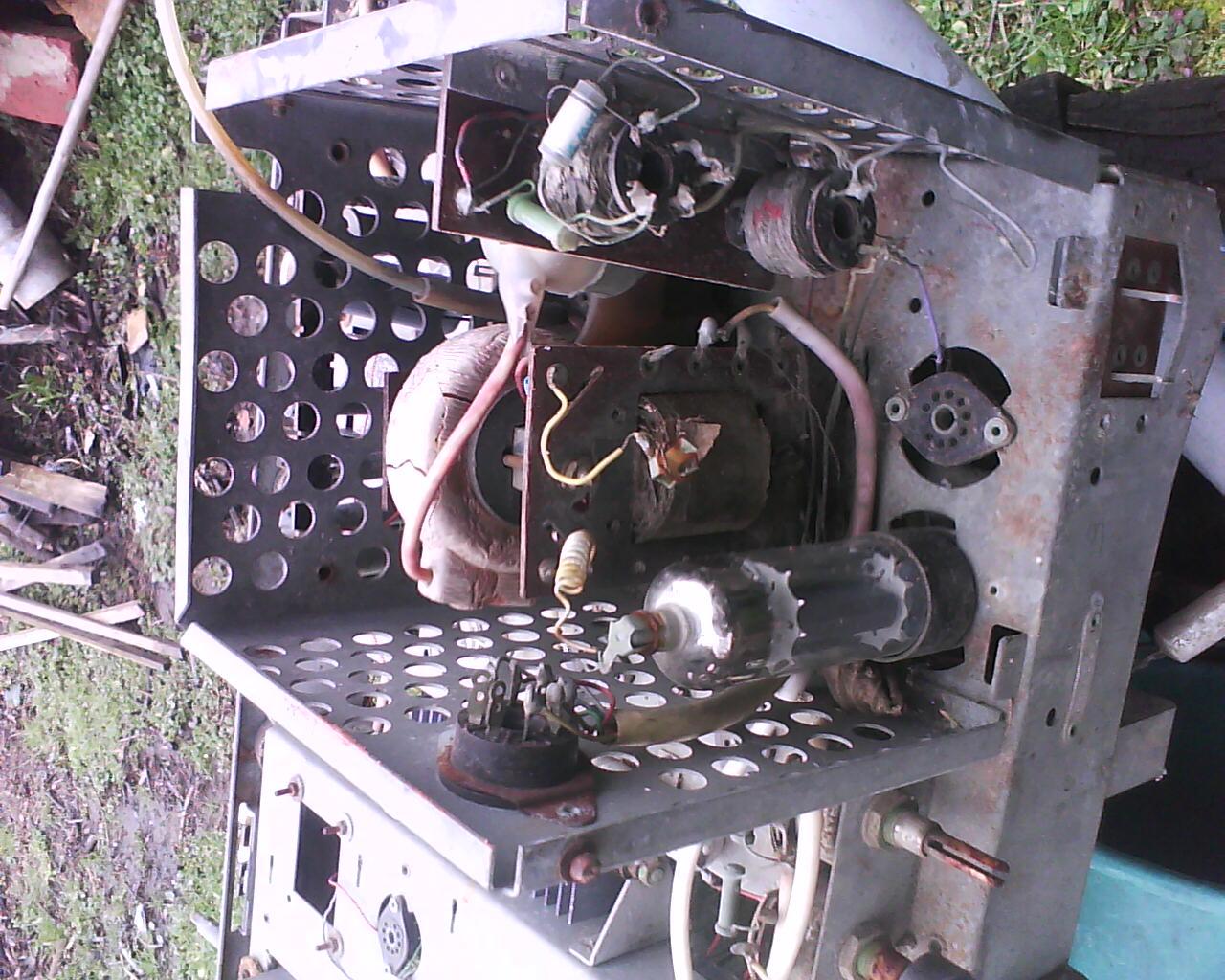

Ismét vagyok , pár kép az én alaplapomról ! A kép színe nemigazán hűséges .
Ezen a készüléken volt varázsszem saszi típusa 601 " mint a Trabant" és korábbi kiadás , de a TV szerelő mondta (nyugdíjas) nem sok eltérés van a kettő közt . A Mukit ha másként nem megy kényszer vallatással leinformálom . A 731-es kép antenna közel-távol és az alsó 8 láb csati TÁVIRÁNYÍTÓ , 733 kép balról > 5 Ohm , NTK (termisztor ) , itt 130 Ohm 10% 20 Watt , 2db 430 Ohm , utolsó 2 passz lekopott . A 737-es kép a szelénről itt 17 lap van darabonként 25 Volt és 800 mA (425 Volt 0.8 Amper ) .
Üdv : Fater
(#) kisgeri válasza fater0827 hozzászólására (») Márc 1, 2013 /
Üdv! Ez egy AT603-as sasszi. Szép készülék, ha egyben van.

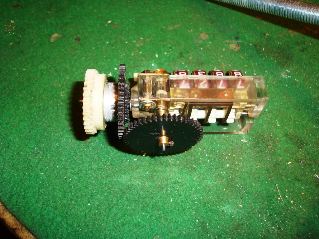

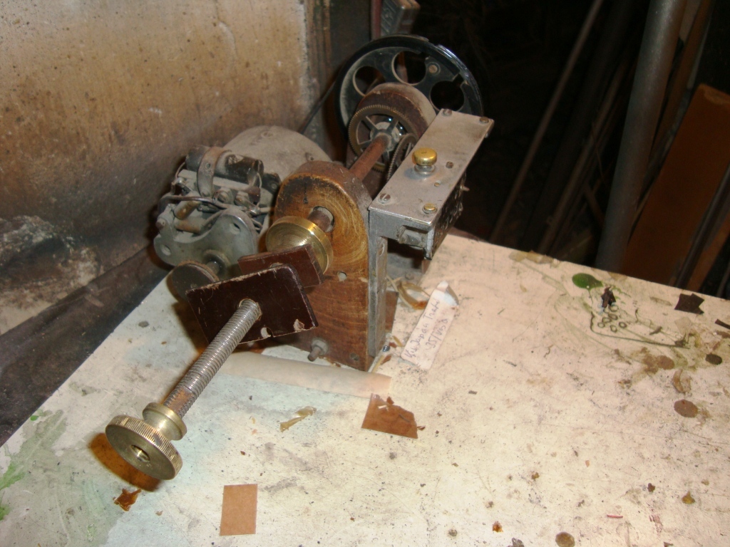

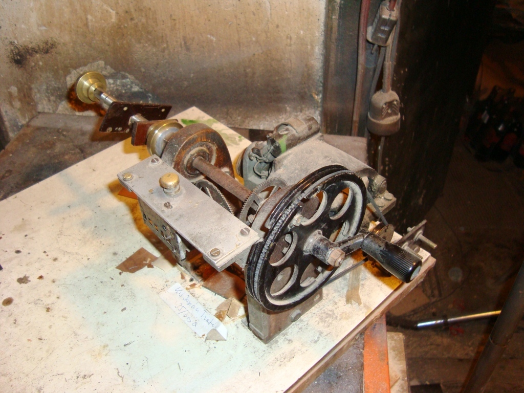

(#) Janó bácsi hozzászólása Márc 5, 2013 /

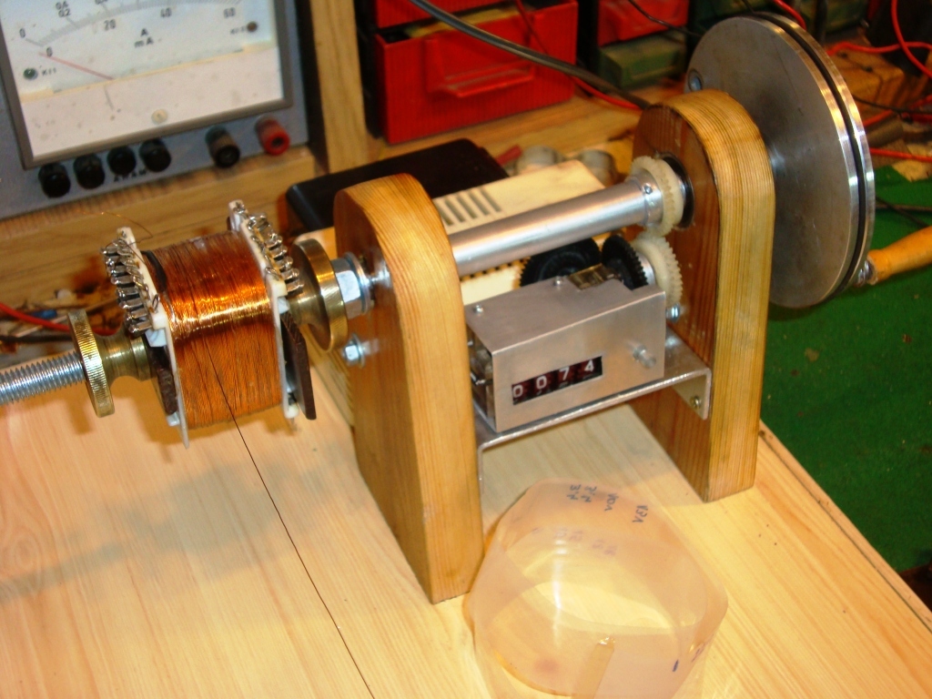

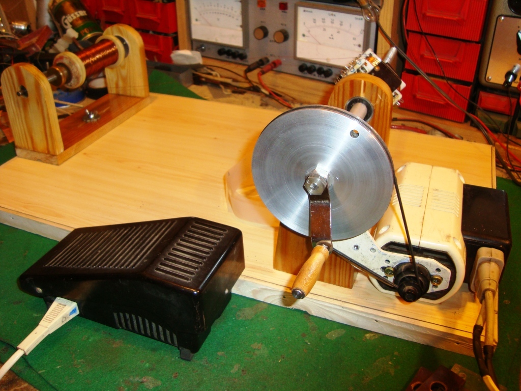

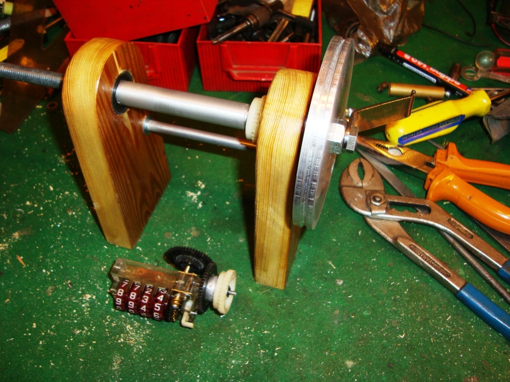

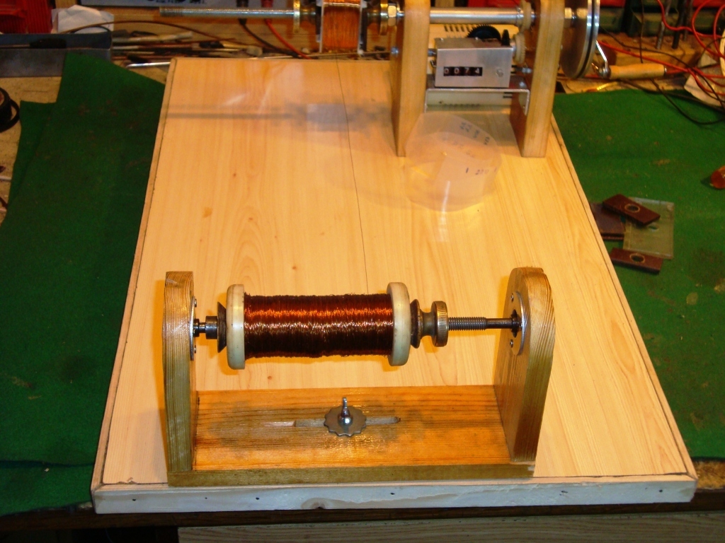

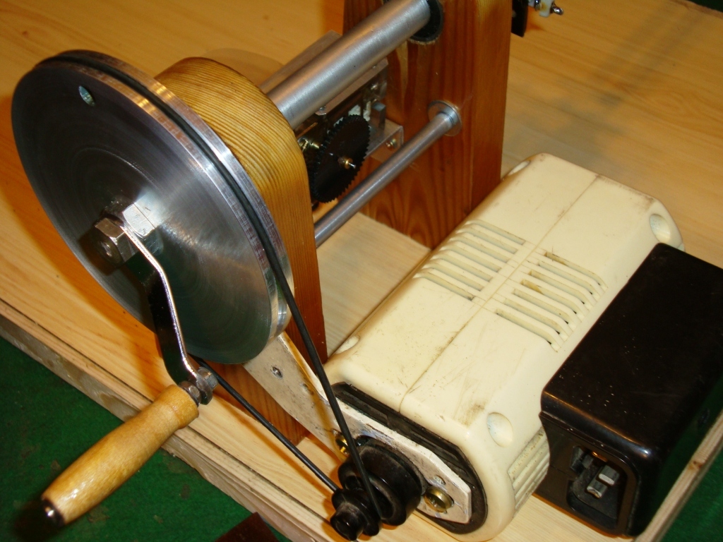

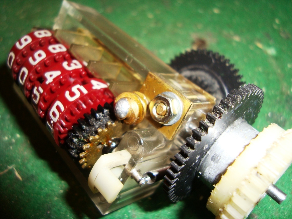

Üdv mindenkinek. Kb 2 hete írtam, hogy készítettem egy méhsejt tekercselőt, hát most itt a párja. Ha lúd legyen kövér alapon, meg ha már úgy is elöl voltak a szerszámok, alkatrészek, nekiálltam a régi trafó tekercselőm újjáépítésének is. A régi tekerő még 1953-ban készült, akkori lehetőségek szerint, azon tanultam gyerekként tekercselni. Szóval már az is muzeális, bőven kiszolgálta az idejét. Ez egy elég egyszerű szerkezet, csak a számlálót kellett kicsit komplikáltabban gyártani. A Az alap egy nullázható magnó számláló, a csigakerék egy villanyórából való 1/10-es áttétel, a többi a bontott videók maradék fogaskerekei. Az egész egy bútorlapra van csavarozva, a csapágyak kétszer zárt 6000-ek. Egy vásárba vett varrógép motor a meghajtó, lábpedáljával együtt.Azt hiszem a részletes képek mindent mutatnak nem kell többet magyaráznom.
(#) Janó bácsi válasza Janó bácsi hozzászólására (») Márc 5, 2013 /
Még képek
A hozzászólás módosítva: Márc 5, 2013
