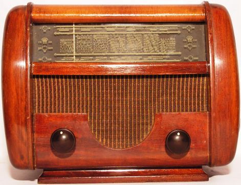

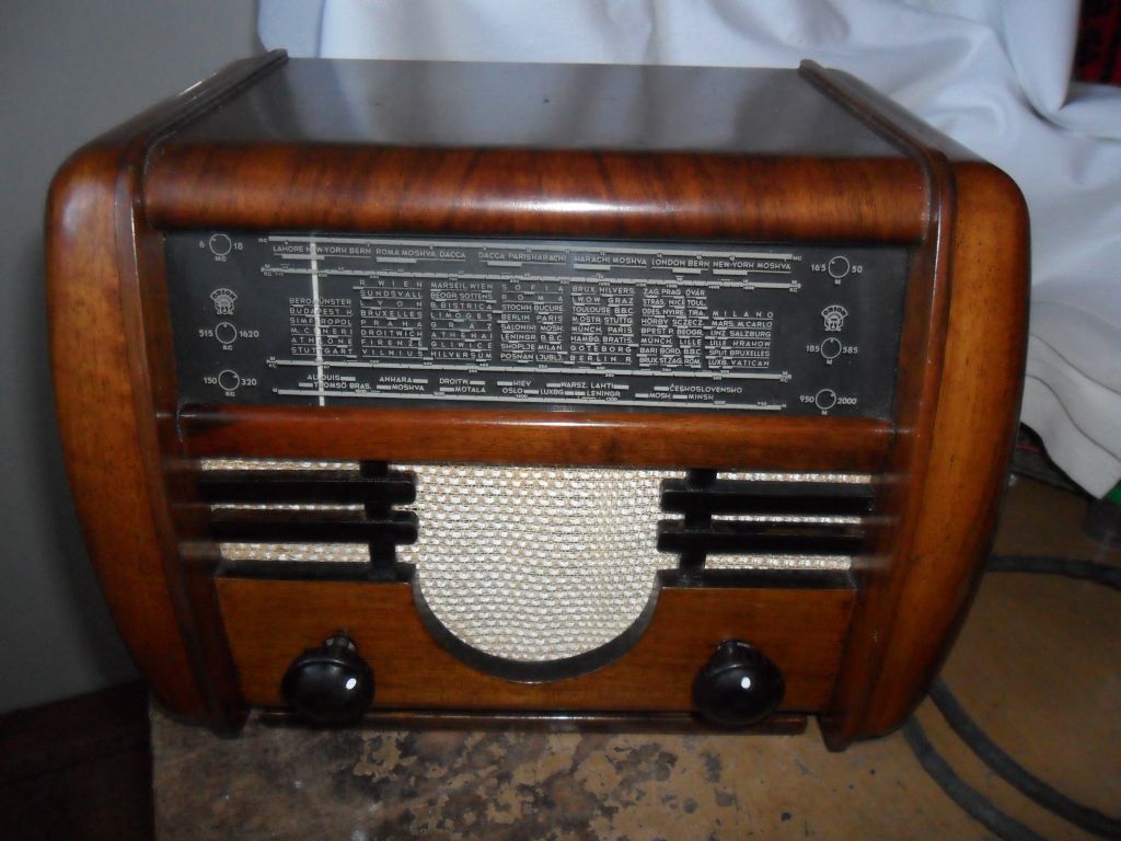

(#) zolika60 válasza Tonybacsi hozzászólására (») Jan 27, 2014 /
Ez viszont érdekes darab. Ha az enyém lenne megpróbálnám helyrehozni. Bár még sosem láttam ilyet.
A hozzászólás módosítva: Jan 27, 2014
(#) granpa válasza Jubilate hozzászólására (») Jan 27, 2014 /
Mintha már láttam volna ezt a projectet, de nem szoktam rátalálni (gondolni se). Ez a Kerekes u. (ex. Poscher J. u.) itt van a túloldalon, jártam is arra a minap.
(#) zapkorte válasza oregtamas0202 hozzászólására (») Jan 27, 2014 /
A HQ Videoban izzóból is hatalmas választék van. Ilyen vonalizzó is van, meg rengeteg rozsszem izzó is. Sajnos sokszor ott is belefut az ember olyan dolgokba, ami nincs, olyankor venni kell egy kicsit kisebb feszültségűt, és betenni elé egy megfelelően méretezett előtét ellenállást. Pl. 7V 0.1A helyett 6V 0.1A és egy 10 Ohm 0,25W-os ellenállás.
A tulaj meg kapja be a gázcsövet a hülyeségeivel, örüljön, ha világít a harminc éves limlomja, és ne firtassa azt, hogy mitől.
(#) Tonybacsi válasza (Felhasználó 13571) hozzászólására (») Jan 27, 2014 /
Igazad van! Töprengtem is, hova tegyem, nem találtam jobb topikot.
(Ha gondolod tedd át a "jó" helyre kérlek. Köszi.)
(#) zapkorte válasza Tonybacsi hozzászólására (») Jan 27, 2014 /
Érdemes volna, ha nem úgy nézne ki, mint amit most húztak ki a kukából. Ha esztétikailag kifogástalan lenne, nagyon is érdemes volna rákölteni azt a párezret, amibe a szíjak és egyebek kerülnek, mert ezeknek is épp úgy megvan a gyűjtői köre, mint a lámpás rádióknak. De gyűjtő ilyet legfeljebb bányagépnek vesz meg.
(#) Jubilate hozzászólása Jan 27, 2014 /
Belekezdtem a Camping áthangolásába, de elakadtam mert nem tudom, hogy szedjem ki az URH panelt, valaki aki csinált már ilyet leírná, hogy hogyan kellene
(#) Tonybacsi válasza zapkorte hozzászólására (») Jan 27, 2014 /
Így igaz!
Viszont nem szívesen dobnám ki.
(#) Vales válasza Tonybacsi hozzászólására (») Jan 27, 2014 /
Szerintem egy izgalmas, érdekes és gyönyörű darab, gratulálok hozzá! (y)

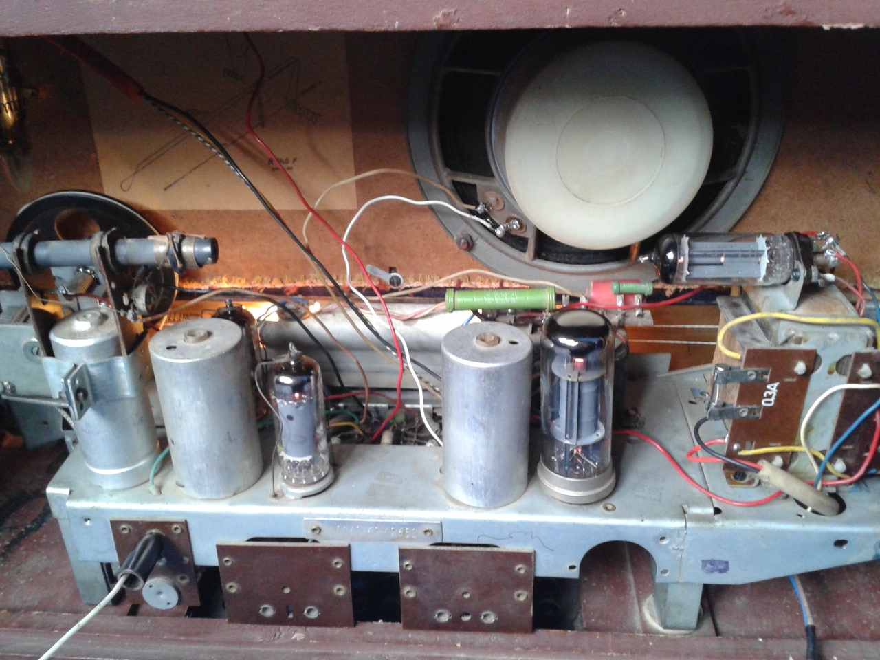

(#) asasin hozzászólása Jan 30, 2014 /
Üdv!Köszönöm a segítséget kicseréltem a trafót igaz hogy kellett vele szórakozni de sikerült szóra bírni a szűrőelkót is cserélni kellett a rövidhullám működik de a hosszú és a középhullám még nem szólalt meg de folyamatban van.Tettem fel egy pár képet

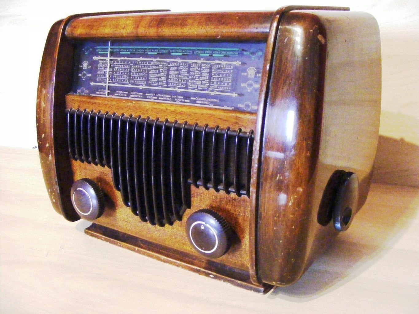

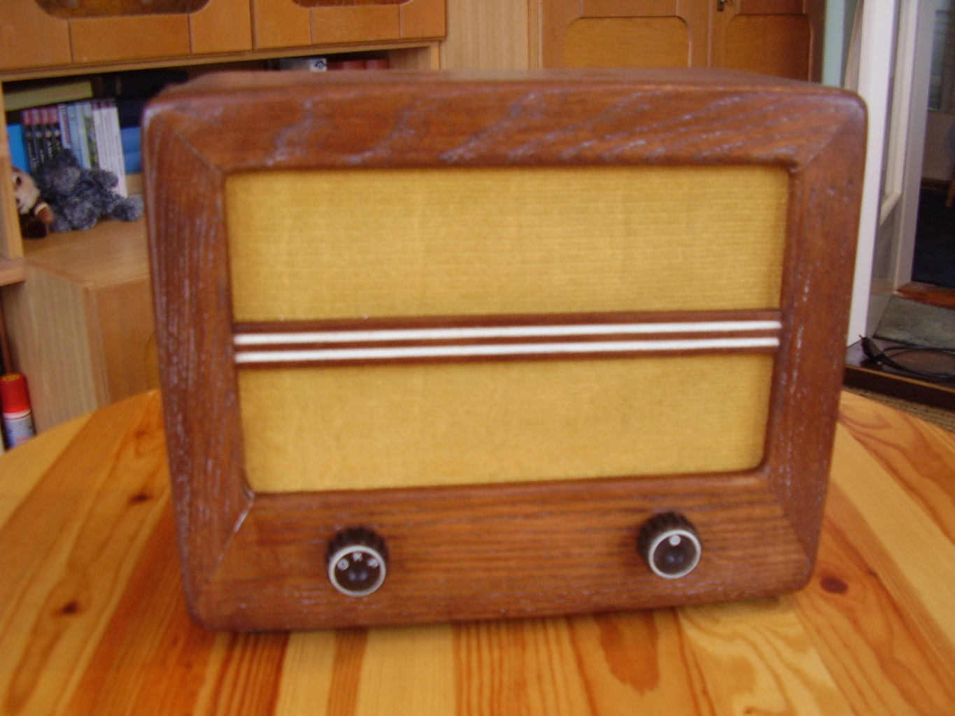

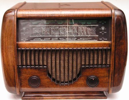

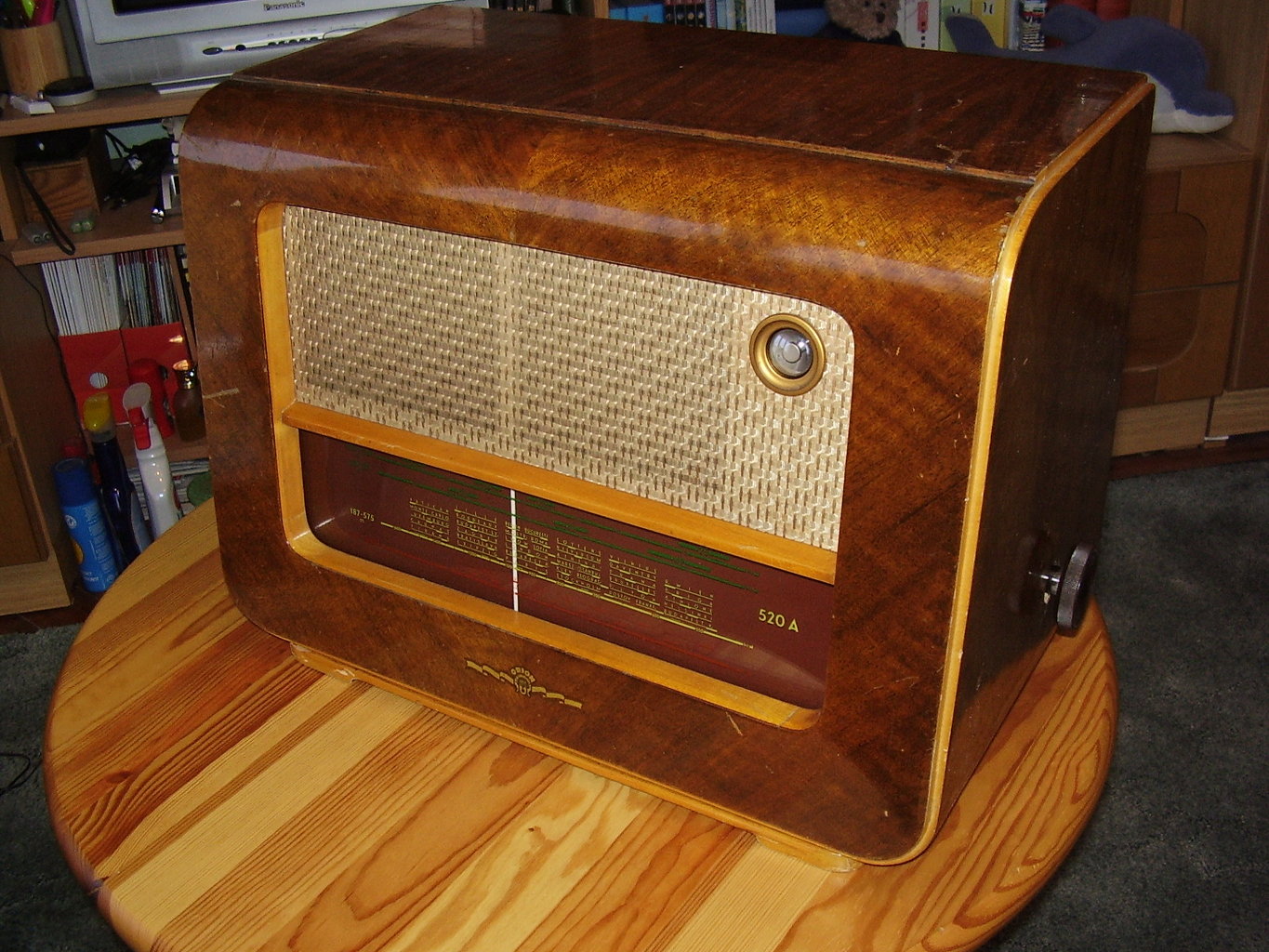

(#) fecameca hozzászólása Feb 3, 2014 /
Sziasztok! A barátomnak kettő van belőle, úgy látszik különféle hangszóró rácsozattal gyártották, mert a függőleges pálcás farácsos elejűről máskor már tettem fel ide képet. Ennél meg a vízszintes pálcák közt kopasz a hangszóró selyem. Tőlem ne akarjátok megvásárolni, amikről ide írogatok, én csak javítgatok, és kérdezgetek, nem közvetítek. Ennek beletenyerelt valaki a forgókondenzátorába, és a hullámváltót úgy szedte szét, hogy mindent fordítva rakott rá vissza, de rendbe raktam, és nagyon masszív, strapabíró kis készüléknek tűnik. Ezeknek a csövei is strapabíróbbank tűnnek, mint a később gyártott fajákéi. Szerintem, biztosan mind még az eredetiek benne. Emlékeim szerint először az ECL86-nál találták fel a tervezők az előre programozott rács- katód zárlatot, hogy ne tartsanak örökké az elektroncsövek, ezeknél a 40-es sorozatú csapos csöveknél híre sincs semmilyen gyengülésnek, de egy nem oda való sercenés sincs ezeknek a rádióknak a hangjában. Ugye az 50-es években gyártották ezeket, vajon mennyire számítanak ritkának, értékesnek? Bocs, majdnem elfelejtettem ide írni: Orion 221 ez is.
A hozzászólás módosítva: Feb 3, 2014
(#) Janó bácsi válasza fecameca hozzászólására (») Feb 3, 2014 / 2
Az Orion 221, 222, a gyűjtők egyik legnépszerűbb készüléke. A Rákosi korszak legvadabb éveiben készült és nem, csoda hogy 5 féle változat is van belőle, aszerint, hogy gyártás közben éppen milyen anyaghoz lehetett hozzájutni. Főleg a megjelenése miatt kedvelik, én vitatkoznék a műszaki rész tartósságán. Általában hibásak benne az igen gyenge minőségű papírkondik és a Tesla elkók. Konstrukciósan az a baj vele, hogy igen kis helyre van összezsúfolva az 5 cső, ezért nagyon melegszik, ami rongálja az alkatrészeket, valamint nagyon közel van a kitrafó, és a hál. trafó, ezért szinte lehetetlen megoldani, hogy ne legyen egy elég erős alap-zúgása. Valamint a neg. visszacsatolás kivitele miatt nem lehet teljesen lehalkítani. De persze azért nekem is van, nem cserélném el semmiért. Üdv.
(#) OFK válasza fecameca hozzászólására (») Feb 3, 2014 /
Nekem az egyik kedvenc kis csöves készülékem, talán azért is mert a nagynénémnek volt ilyen rádiója gyerekkoromban, és gyakran hallgattuk esténként.
Pár hónapja jutottam hozzá egyhez, de egy kicsit át volt alakítva, pl. diódákkal oldották meg benne az egyenirányítást. Brrrrrr..!!
Ma már teljesen vissza lett állítva az eredeti állapot, igaz, a dobozához nem nagyon nyúltam hozzá, mert nem akartam egy olyan patinát eltüntetni, ami rajta van. Ugyanis a tetején jól láthatóan "beleégett" a csipketerítő mintázata.
Nekem is zúgott, de a hál. trafó lemezeinek lazasága miatt. Összehúzni a lemezeket jobban nem lehetett, ezért "kiékeltem" Tudom, most sokan felsikítanak, de azonnal megszünt a morgása.
