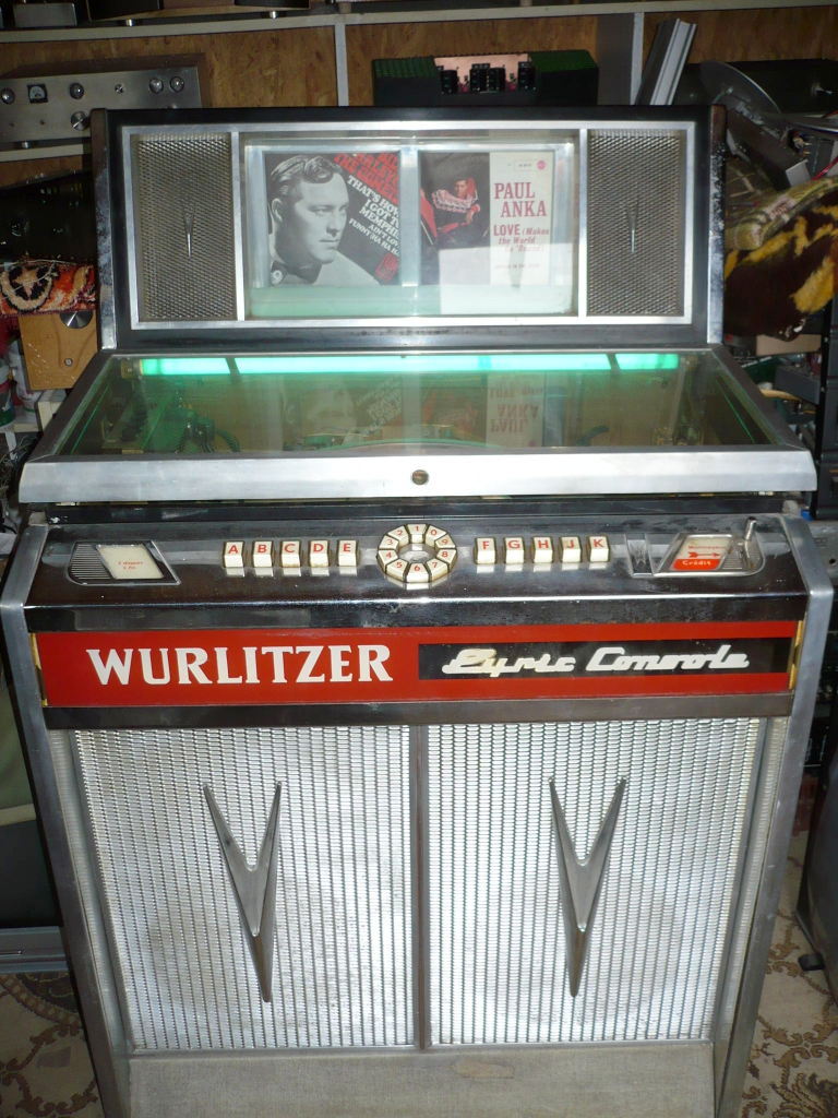

(#) CIROKL hozzászólása Jan 25, 2014 /

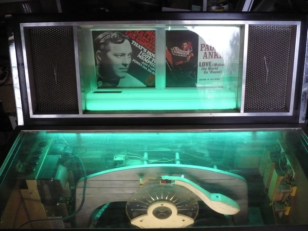

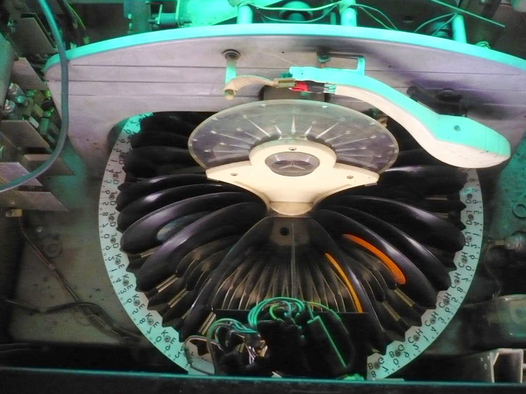

Sziasztok mindig csodálattal figyelem az ide feltett képeket ritkán bevállalok én is régi dolgok átnézését javitását , na most olyan gépet hoztak mait négyen tudtunk csak becipelni az amugy is picinyke műhelybe.

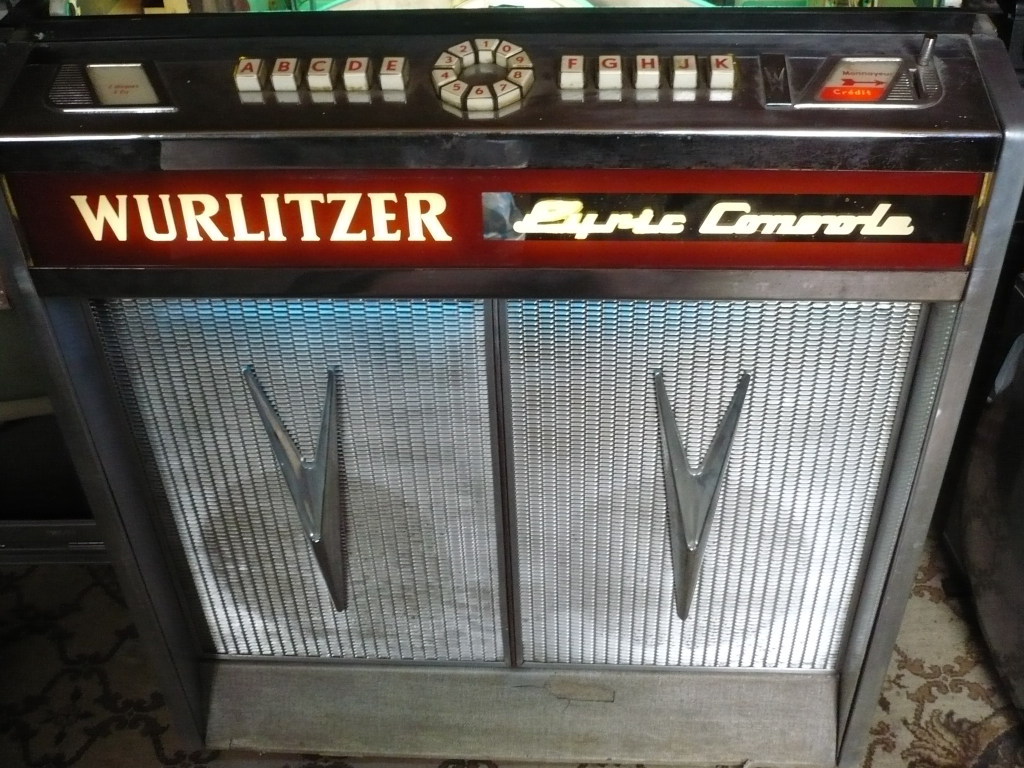

Még kép...

(#) zolika60 válasza CIROKL hozzászólására (») Jan 25, 2014 /
Ez igen szép klasszikus darab. Remélem sikerül megmenteni.

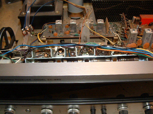

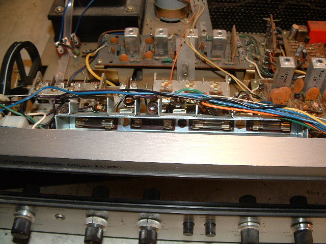

(#) oregtamas0202 hozzászólása Jan 27, 2014 /
Üdvözletem!
Egy egyszerű dolog ,de mégis fogós.
Léteznek-e ilyen izzók , vagy kezdjem a bütykölést?
A tulaj ragaszkodik az eredetihez , de ha nincs.
8V izzók és a képen láthatók.
A kivezérlés jelzők mögött meg 7V van 0.1A normál menetes skálaizzó méretben.
Van skálaizzóm , de 0.3A , amit kihagynák mer zárt helyen szét olvasztaná a műszereket.
Nincs valakinek , vagy tud valaki beszerzési forrást?
Szórt fényre lenne szükségem ,mert a led vagy pont , vagy kevés fényt ad a sötétített skála mögött.
Ez egy öreg Pioneer SX-990 Rádió erősítő.
Köszönettel:Öreg Tom
A hozzászólás módosítva: Jan 27, 2014

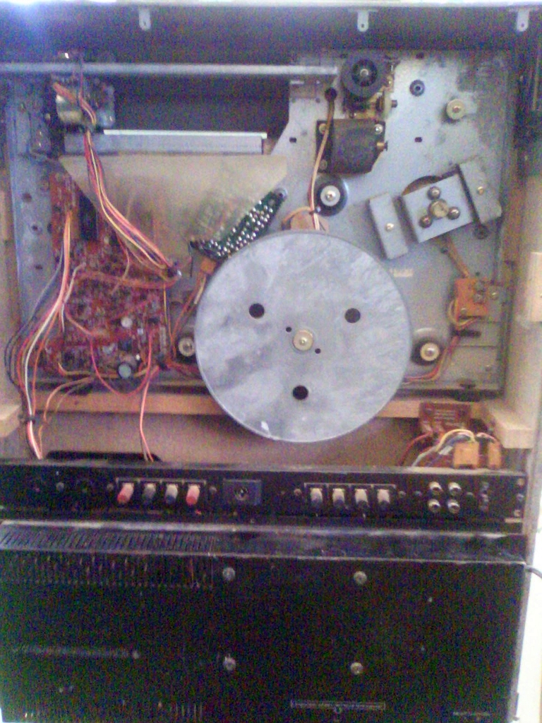

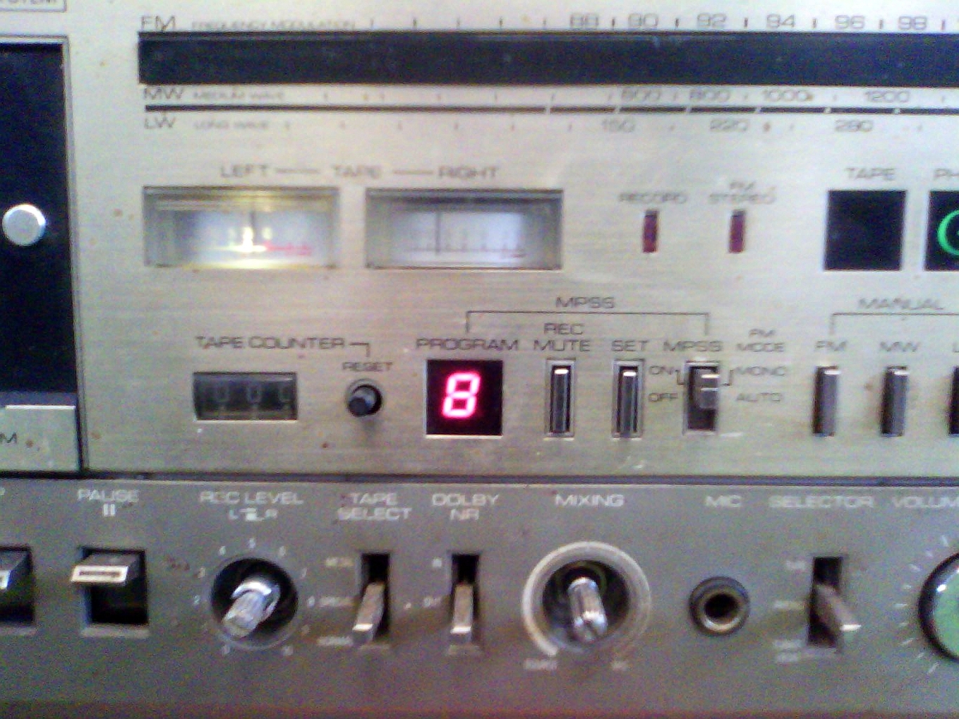

(#) Tonybacsi hozzászólása Jan 27, 2014 / 1

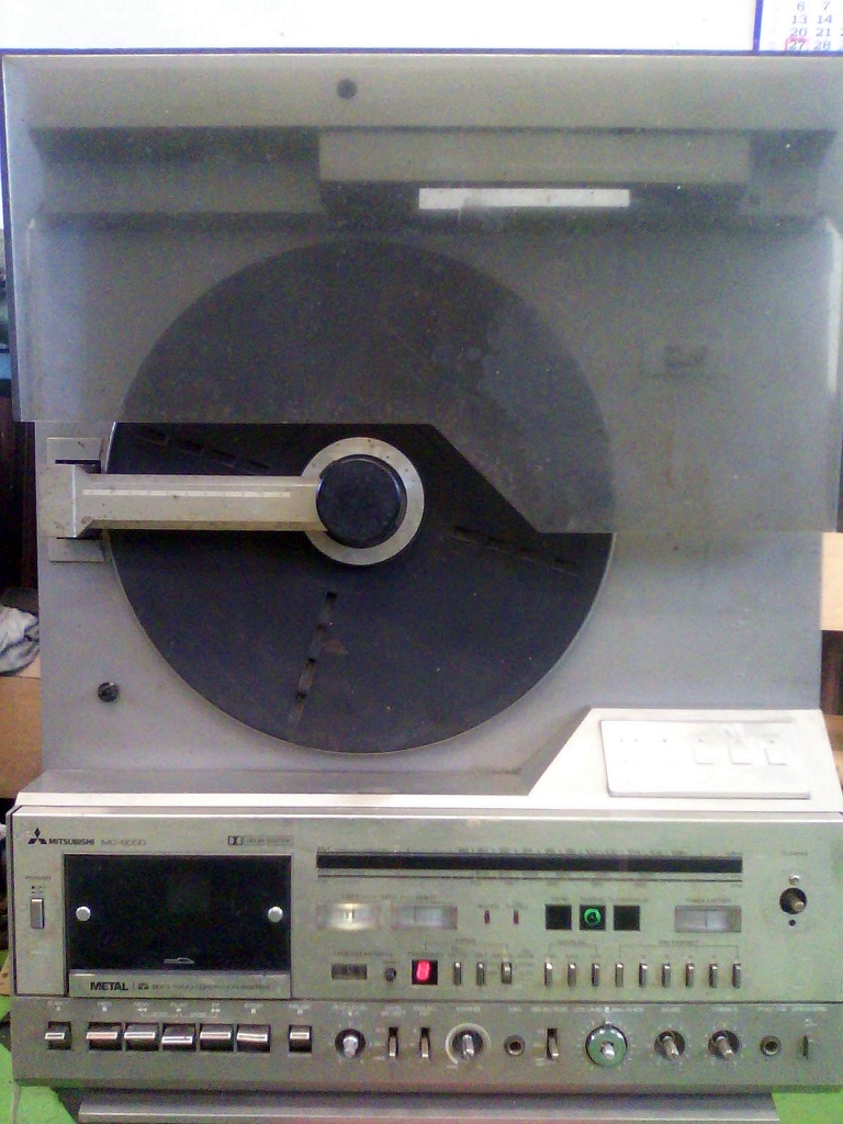

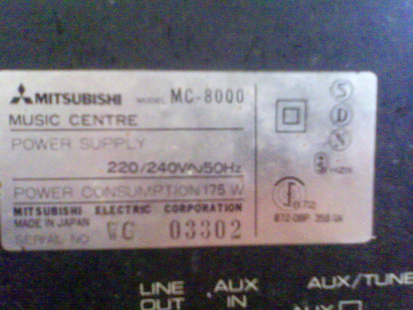

Kidobásra ítélt készülék birtokosa lettem (pedig nem is akartam )
Elég érdekes típus.
Egy Mitsubishi MC-8000 music center, a 80-as évek elejéről.
Ez egy kazettás magnóval, memóriás rádióval, 4 csatornás erősítővel kombinált lineáris, vertikális lemezjátszó.
Bekötöttem: működik! A magnó motorja (mint ahogy azt régebben előszeretettel alkalmazták) bekapcsolás után azonnal (és mindig) forog, viszont hangos. "Play" gomb megnyomása után nem történik semmi (lehet csak egy szíj?), a "fej szán" meg se mozdul. Nem teker se jobbra, se balra.
A lemezjátszóból hiányzik a komplett hangkar. A szán menne, ha nem hiányozna egy gumiszíj. A lemeztányér meghajtó szíj is hiányzik, a motor forog.
Az összes kapcsoló funkcionál. A gombok hiányoznak.
A készülék belseje gyári állapotban van (nem nagyon babráltak vele semmit, max. a szíjakat vették le)
Érdemes-e ezzel a készülékkel foglalkozni, van-e valakinek tapasztalata ezzel?
