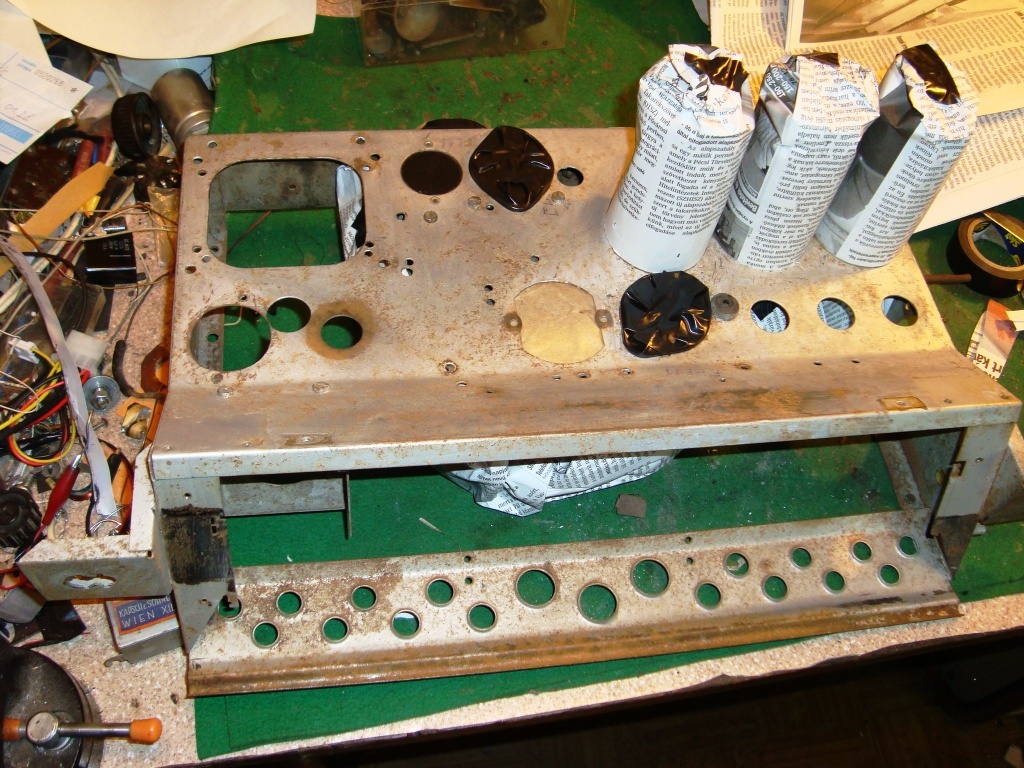

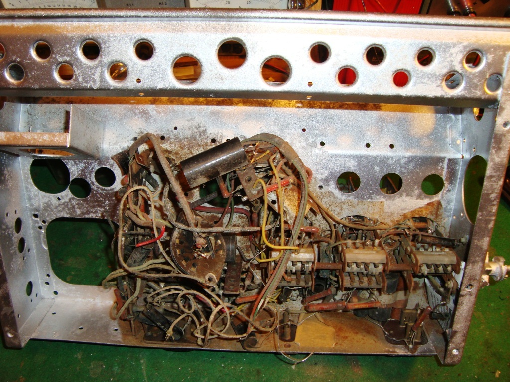

Üdv mindenkinek. Megint hozzám került egy szörnyűség. Koszos, rozsdás, egérrágta, és hiányos. Ez egy egy 1949-es gyártású SABA 457-es . Hiányzik a hál. trafó, a skála, az összes cső, hangszóró a kitrafóval, stb. Szerencsére az eredeti képei meg van a Rádiómúseum-ban, illetve találtam rajzot a neten, egy lengyel gyűjtő jóvoltából. Fel kell újítani, így először kipucoltam, lebontottam amiket lehetett és kimaszkoltam a festéshez.

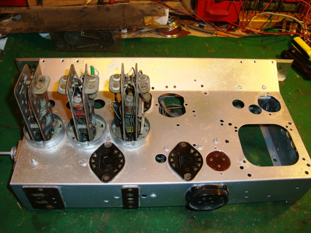

(#) Janó bácsi válasza Janó bácsi hozzászólására (») Feb 8, 2014 /
És ilyen lefújva, egyenlőre.

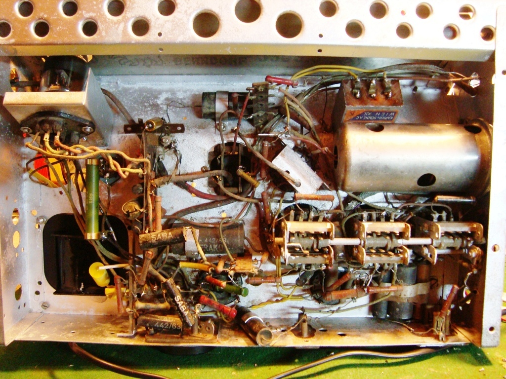

Üdv megint. Két napi intenzív melóval sikerült a SABA-t újra összerakni. Csináltam hozzá trafót, egy 646-os Velence trafóból. Csak a 6-V-os egyencső fűtésből kellett leszedni, de ezért ki sem vasmagoltam, csak elvágtam a tetején a papírt, és kifűztem belőle 10 menetet.
Készült rá az eredeti formához hasonló egyencső tartó lemez is, be is kötöttem, működik szépen. Sajnos az egész gépet még nem tudom áram alá helyezni, mert a csöveket csak a fénykép kedvéért raktam bele, vagy rosszak, vagy nem bele valók. Hogy a Német észjárásból is mutassak valamit, a hangszin pot. méterre van kötve ez a csukló rendszer, és mechanikusan változtatja az első KF sávszélességét, egy benne forgó tekercsel. A forgót hajtó skála-rendszer is valami körhagyó csuklóval működik, de hogy hogyan, arra még nem jöttem rá. Most vadászok a csövekre, addig pihen a rádió.
