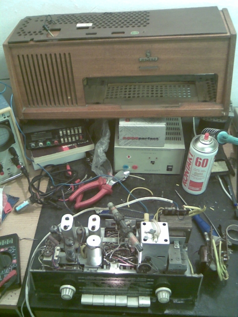

(#) djhans hozzászólása Feb 8, 2009 /

(#) djhans válasza djhans hozzászólására (») Feb 8, 2009 /
Nem tudtam sehonnan letölteni a rádió rajzát. Egy helyen meg fizetős. Aki tud segíteni annak megköszönném. Annyira nem fontos mert működik csak jó ha megvan hozzá.
(#) llaci56 válasza djhans hozzászólására (») Feb 8, 2009 /
Írj valami típusszámot légyszíves, mert 60 féle Siemens rádió rajzom van, de abból 47 db valamilyen Super. Még a Super is super! (Vagyis van olyan nevű, hogy Super Super.)
(#) djhans válasza llaci56 hozzászólására (») Feb 8, 2009 /

(#) djhans válasza llaci56 hozzászólására (») Feb 9, 2009 /
A rádió típusa: Siemens Spezialsuper Typ B93
Itt van róla kép.

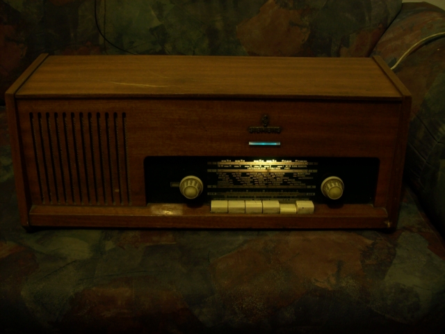

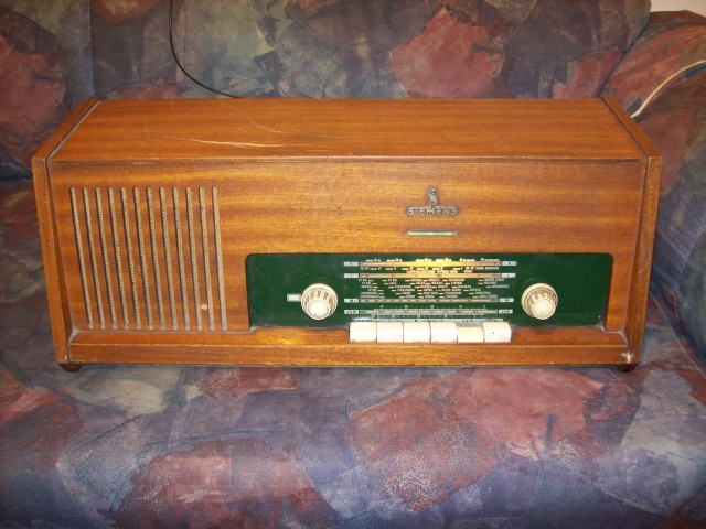

(#) kaszarobert hozzászólása Feb 15, 2009 /
Megígértem, hogy teszek fel képeket a Szinfónia rádiómról, melyet végre sikerült brummentesre megjavítanom, melynek oka egy rosszindulatú hidegforrasztás volt, ami a fémházhoz kapcsolja és testeli az alkatrészeket. Szerencsére, ez forrasztópákával könnyen orvosolható probléma. Még a nyáron szereztem egy barátomtól, akinek véletlenül beszéltem a csöves dolgokról, s mondta, hogy neki van egy ilyen a garázsában, de eléggé rendetlenül működik, s ezért kézrátétellel szokta több-kevesebb sikerrel gyógyítani, bár az utolsó kezelés óta eléggé csöndben van. Ekkor láttam, hogy sürgős beavatkozásra van szükség...
A javításról annyit, hogy volt egy-két törött bakelitlap a kimenőtrafón, meg talán egy-két leszakadt vezeték, illetve vissza kellett tenni a helyére a leszakadt alkatrészeket. Bár én a csöves erősítőkhöz csak minimális szinten értek, ennek ellenére kikapcsolt állapotban, gumikesztyűben, védőszemüvegben, két sör után bátran belemerek nyúlni, így helyre tettem, visszaforrasztottam, leszigeteltem, amit kellett és láss csodát, elsőre elindult. Sajnos eléggé csalódtam benne, mert rettenetesen rossz hangja volt, és erősen búgott is. Azért ez így mégse jó mondtam és szemügyre vettem a számomra a hanglánc egyik legfontosabb elemét a hangszórót. Gyönyörű munka, szétszedhető mágnes, középen hegyes kónusz (ha így hívják). Ennek ellenére, éreztem, hogy itt lesz a hiba, hát mivel hírtelen nem akadt más rákötöttem a hifiről levett egyik Jamo hangfalamra. És ettől a pillanattól kezdve két hétig egy légy sem jöhetett be a szobába, órákat hallgattam, s nem akartam elrontani. Aztán pár hét múlva ideiglenesen kapott egy 80-as évekbeli tojás alakú tv-hangszórót, összeraktam és jelenleg leginkább a Jazzrádiót, vagy valami hasonló műfajt hallgatok vele.
Szerencsére tegnap végre a búgása is megszűnt. Működéséről annyit, hogy habár a rádiója jó, azt nem nagyon használom, mert a vétel magyar nyelven többnyire a Mr1(Kossuth Rádió) vételére korlátozódik, és ezért inkább a számítógéppel kötöttem össze. A hátlapján levő banándugós kivezetéssel. Egy végfok-cső felelős, a hangteljesítményért (EBL21)-es, gondolom ez kb. 5-8 Watt körüli, ezért kifejezetten fontos, hogy jó érzékenységű hangszórót kössünk rá! Jó hangszóróval ügyesen átvitte a 12khzet, és a mélyei is nagyon szépek.
A rádiórészben két Ech81-es cső dolgozik, az egyiken a vonalbemenet is átfut, és ez hajtja meg a végfok-csövet. Az egyenirányítást egy Ez80-as végzi. A varázsszem, az Em80-as. Ennek a 4,7n-os kondira menő lábát, én egy 100nanos kondin és egy ellenálláson keresztül hozzákötöttem a vonalbemenetre, és párhuzamosan kapott egy diódát a testre kötve, mellyel levágtam a pozitív részét a hangfrekvenciás jelnek. Így a varázsszem a bemenő jelre villog, bár lehet, hogy Müszi cikke alapján, későbbiekben ezt még átépítem...

(#) kaszarobert válasza kaszarobert hozzászólására (») Feb 15, 2009 /
Még két kép:
(#) Imi65 válasza kaszarobert hozzászólására (») Feb 15, 2009 /
„A csövek fűtési feszültsége: 6,5V/0,1A”
A csövek fűtési feszültsége:6,3V
Ez a skálaizzók adata. A csövek a fűtőteljesítményüknek megfelelő áramot igénylik. EBL:0,8A; EZ:0,6A;.......
A hangfrekis kimenőteljesítmény nem több 3W-nál.
