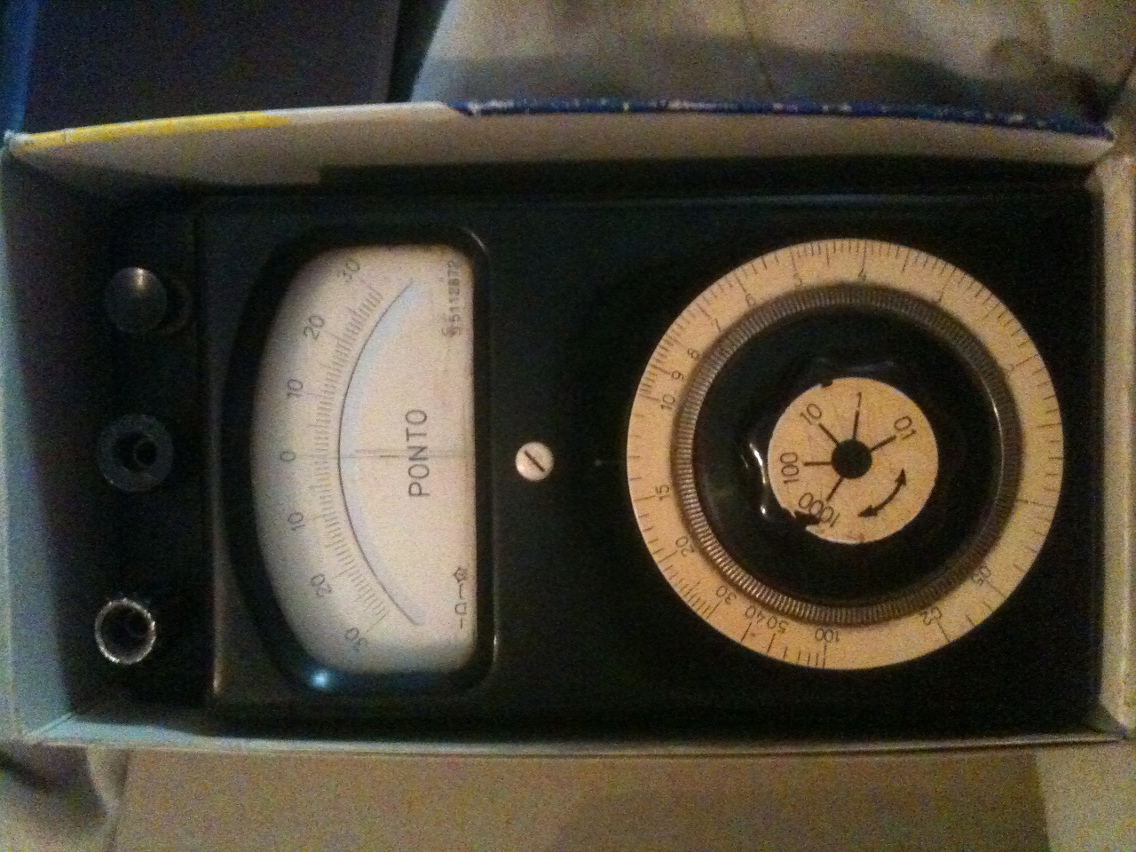

(#) Squall hozzászólása Jún 24, 2014 /
Nem tudja valaki mi a képen látható dolog?

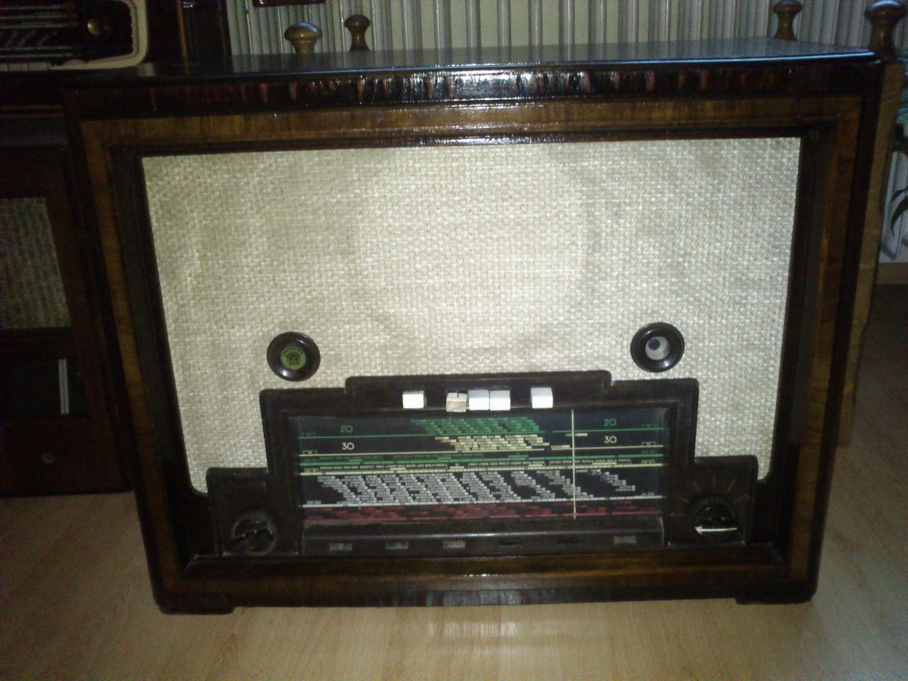

Ma hozta a futár. Orion 277:

(#) zolika60 válasza frecsko hozzászólására (») Jún 25, 2014 /
Olyan csúnya, hogy már szép. Gratulálok hozzá. Nem egy gyakori darab. Ez az?

(#) frecsko válasza zolika60 hozzászólására (») Jún 27, 2014 /
Még hogy csúnya!? Gyönyörűséges!
Igen, ez az.

(#) ha9pi.feri válasza Squall hozzászólására (») Jún 27, 2014 /
Szia! Wheatstone hidas ellenállás mérő.

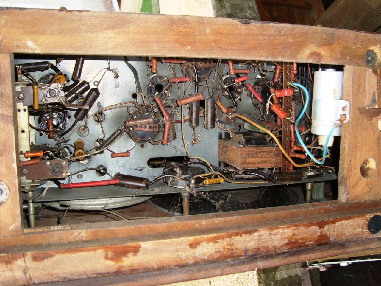

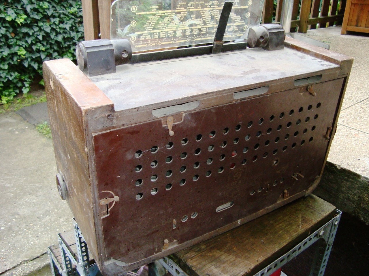

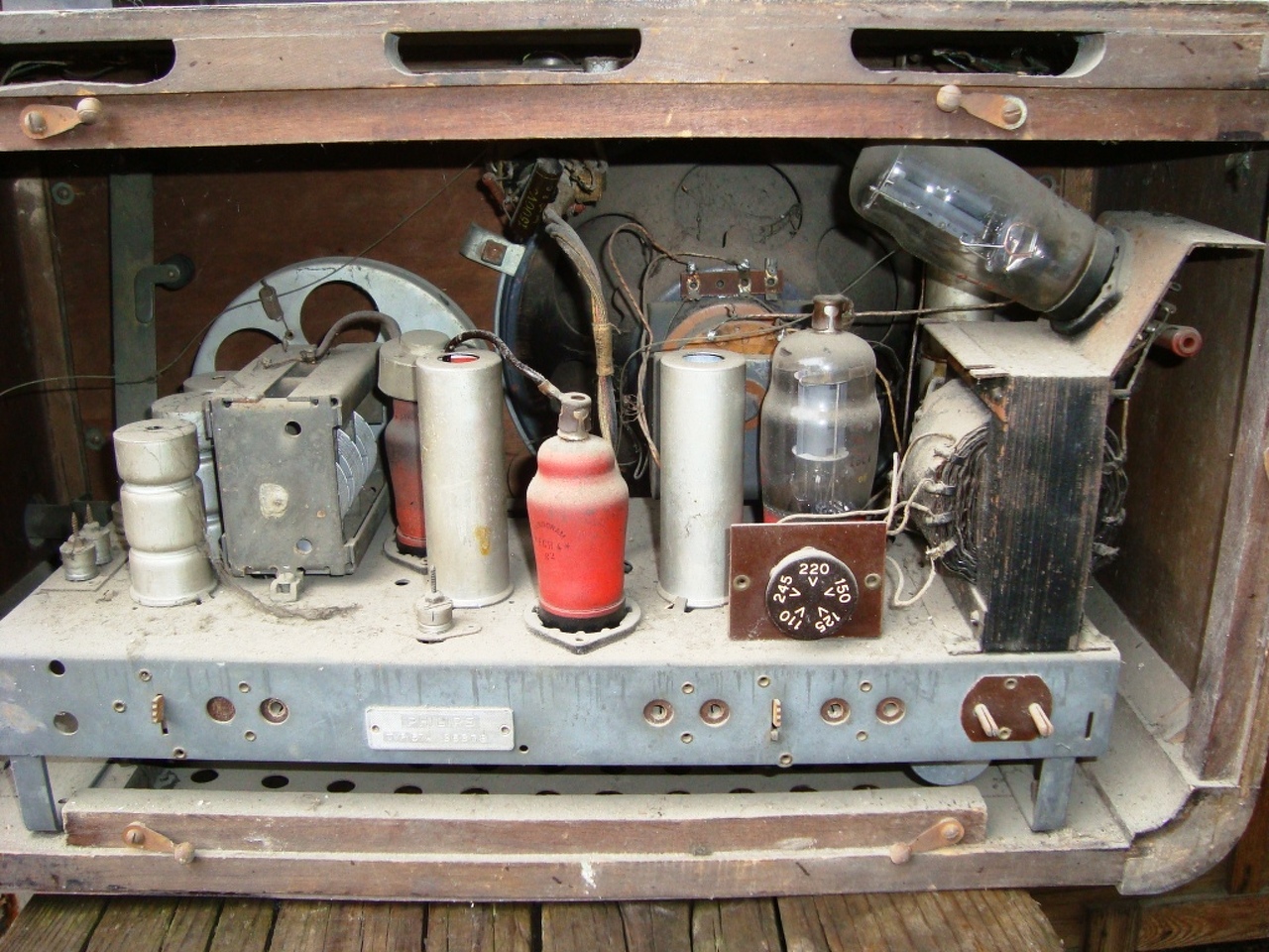

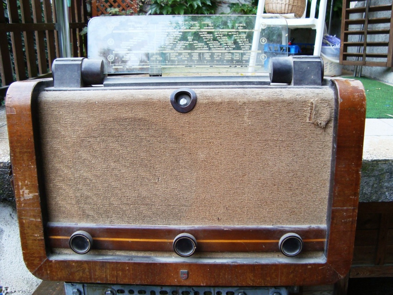

(#) Janó bácsi hozzászólása Júl 3, 2014 / 1

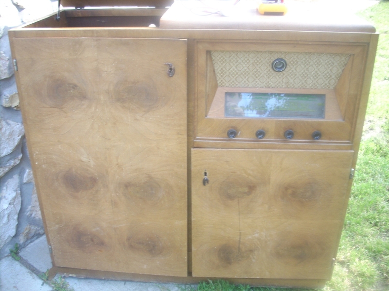

Üdv mindenkinek. Nagy itt a csend. Ime egy újabb szerzemény: Philips 67A. A készülék ismét egy padlásról került elő, nagyjából meg van mindene, csak rozsdás, meg koszos. Viszont jó az üvegje, ami ebben a kategóriában ritkaság! A káva sajnos oda van, lejött a furnír több helyen, az ismerős asztalos meg jelenleg nem vállalja, magamnak kell majd csinálni vele valamit. Érdekes lesz. Láthatóan sportoltak már rajta, ahogy annak a nagy elkónak a beépítését elnézem. A következő napokban ezzel foglalkozom, majd írok róla.

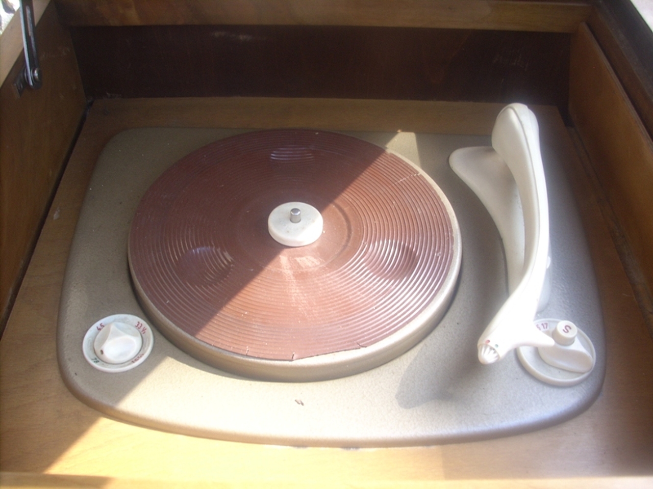

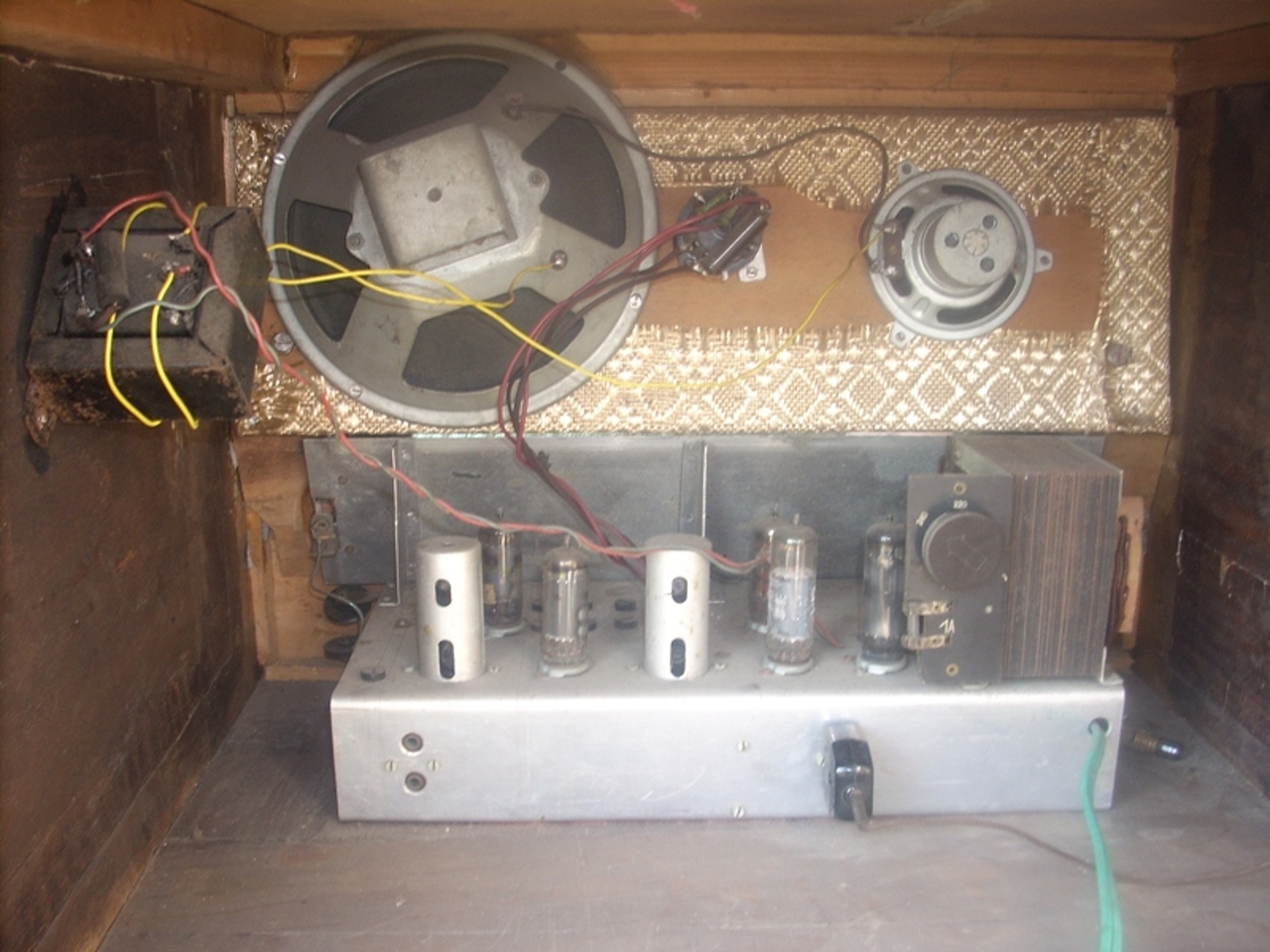

(#) Sa_fi hozzászólása Júl 3, 2014 /
Egy kedves ismerősömtől kaptam egy régi bakelit lemezjátszót.
Típusa: SUPRAPHON Rádió része: 520A
Sajnos a lemezjátszóhoz vezető vezetéket elvágták, így nem keresek hozzá tűt, mert úgysem fog működni. Viszont a csöves erősítőt jó lenne beüzemelni.

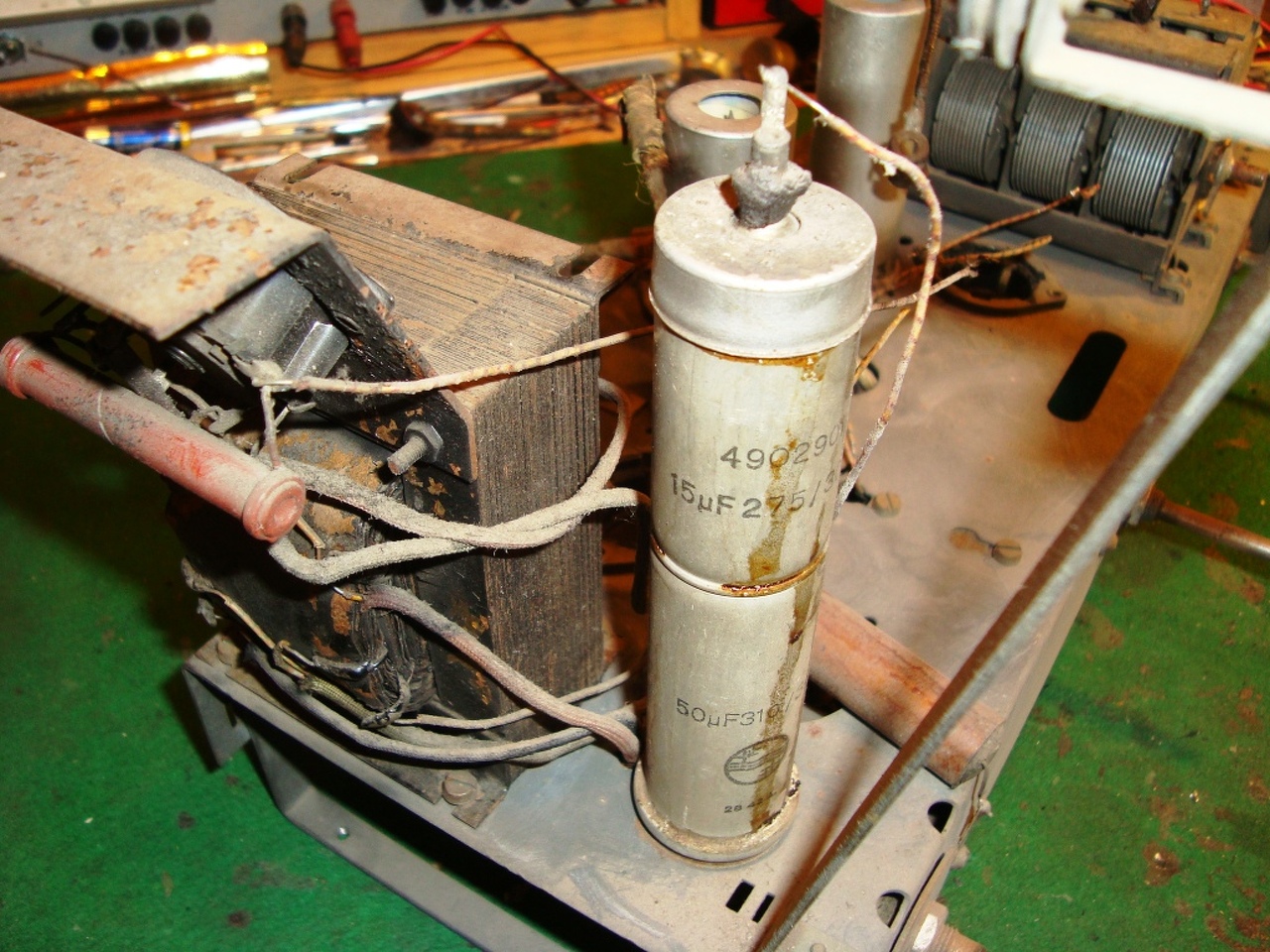

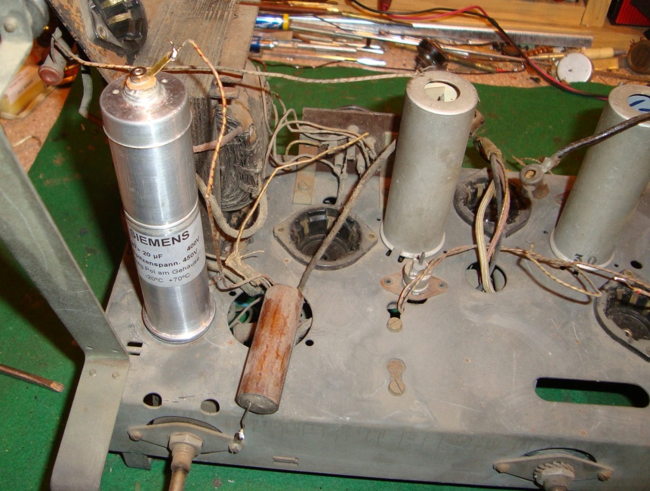

(#) Janó bácsi válasza Janó bácsi hozzászólására (») Júl 3, 2014 /

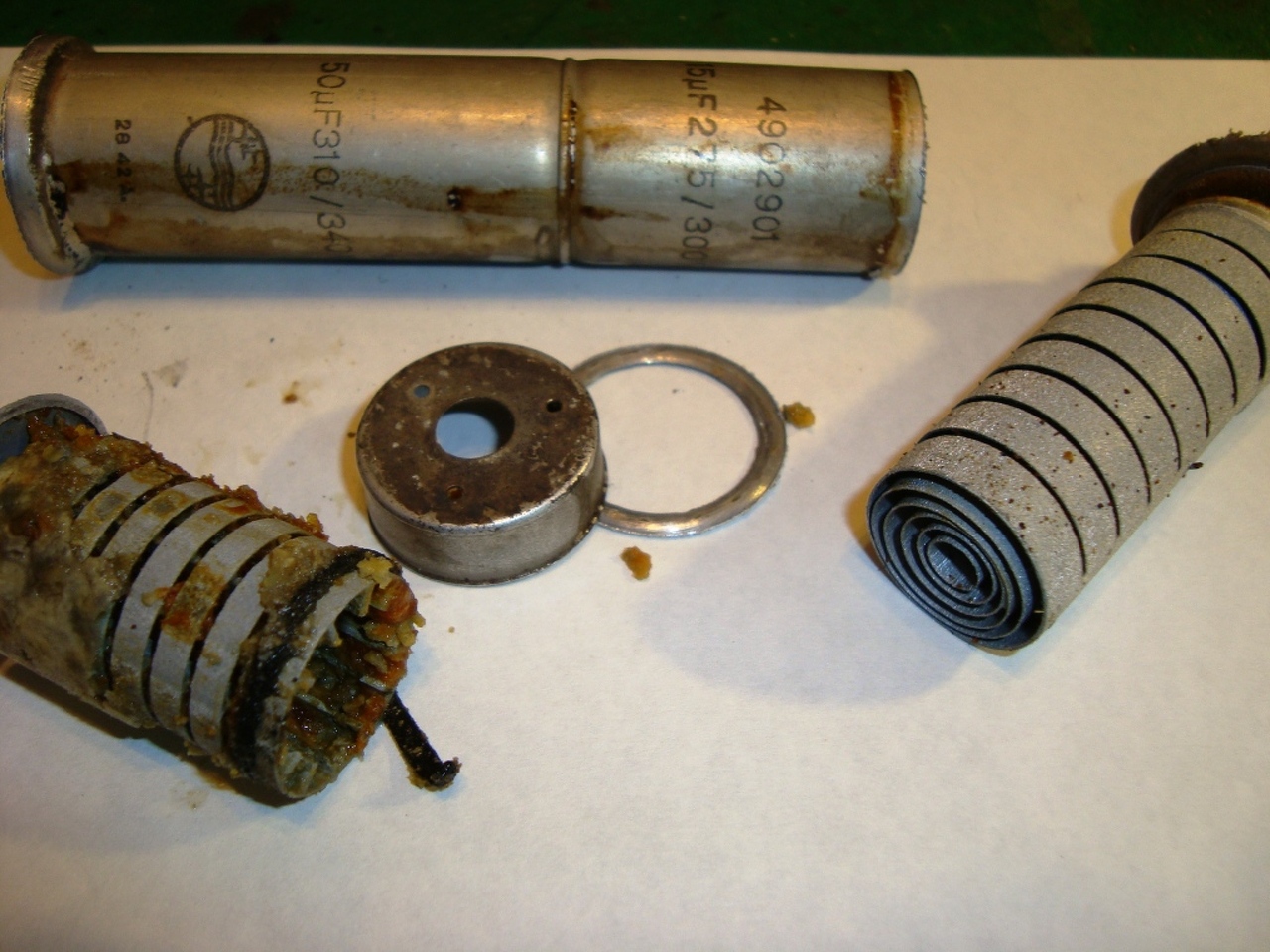

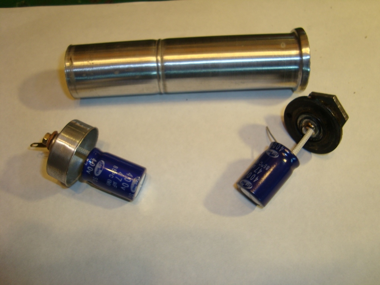

Folytatom a Philips 67-et Szétszedve, kompresszorral kifújva, ecsettel porszívóval letisztítva. A többi csinosítás, majd ha szól. A táppal kezdtem a javítást, addig úgy sem lehet tovább menni, amíg nincs rendes delej. Az első az elkó. Ez egy speciális régi darab, úgynevezett nedves típus, vagyis az elektrolit valódi folyadék volt, ami az évek során kiszáradt. Érdekes megnézni a felépítését. 2 db új került bele, mint a képeken látszik. Vissza is van már téve a helyére. Mára ennyi, belefáradtam.
(#) kérdező válasza Janó bácsi hozzászólására (») Júl 3, 2014 /
Szép a kondifelújítás! Én régi MM kondikat szeretnék majd megműteni, bár én a gumidugót kátránnyal helyettesíteném. Egyszerűen kiöntöm vele. Ha gond van, ki is lehet olvasztani. Miért kapott SIEMENS feliratot? Az eredeti nem Philips volt?
(#) Janó bácsi válasza kérdező hozzászólására (») Júl 3, 2014 /
Mivel a berakott új elkók önmagukban zártak szerintem sem gumi, sem kátrány nem kell rá dugónak, nincs semmi szerepe, vissza kell peremezni és kész. Csak a fotó miatt raktam rá a matricát, és ez volt éppen kéznél. Mire kész lesz a gép nyomtatok majd Philipset is.

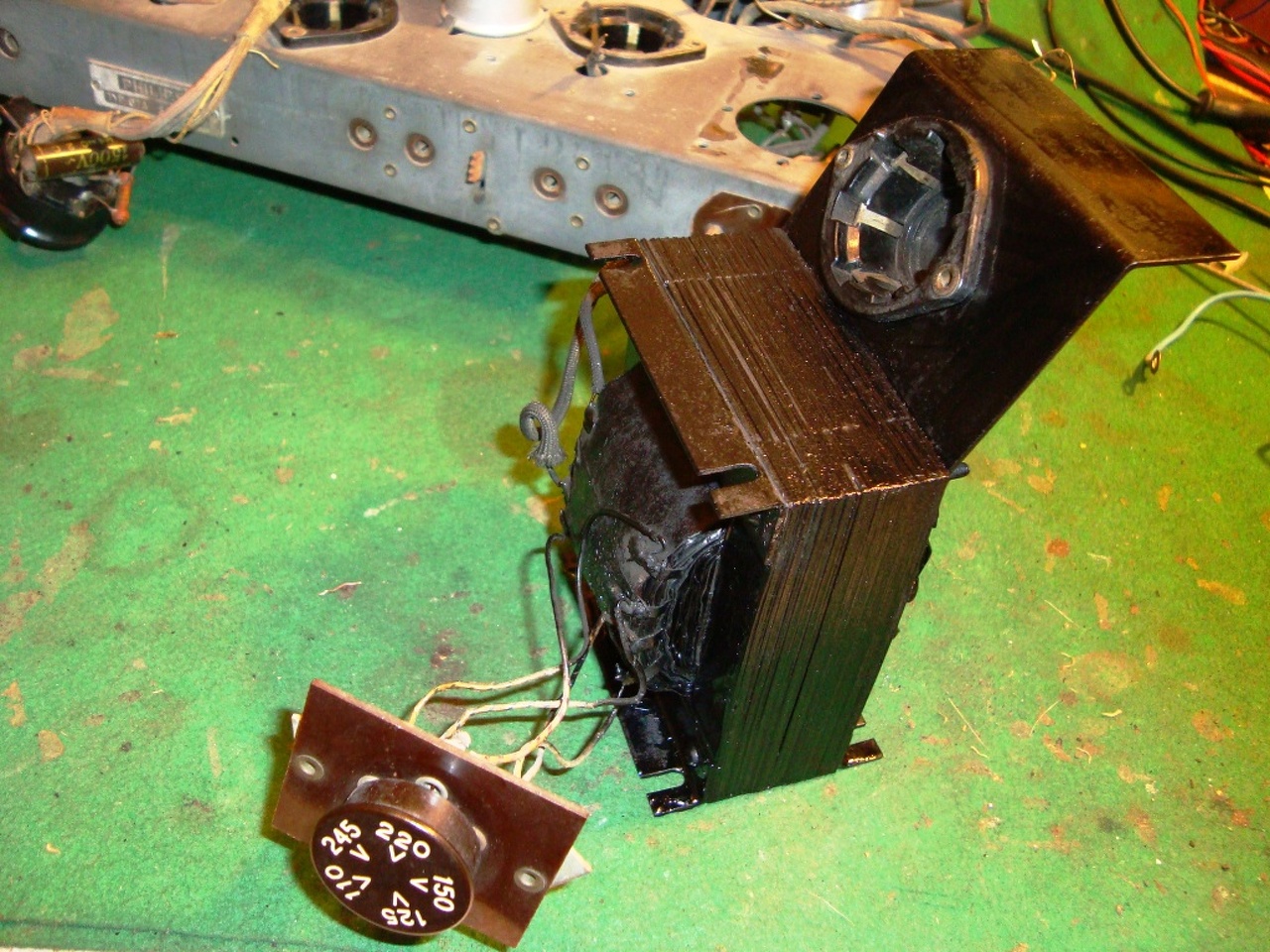

(#) Janó bácsi válasza kérdező hozzászólására (») Júl 4, 2014 /

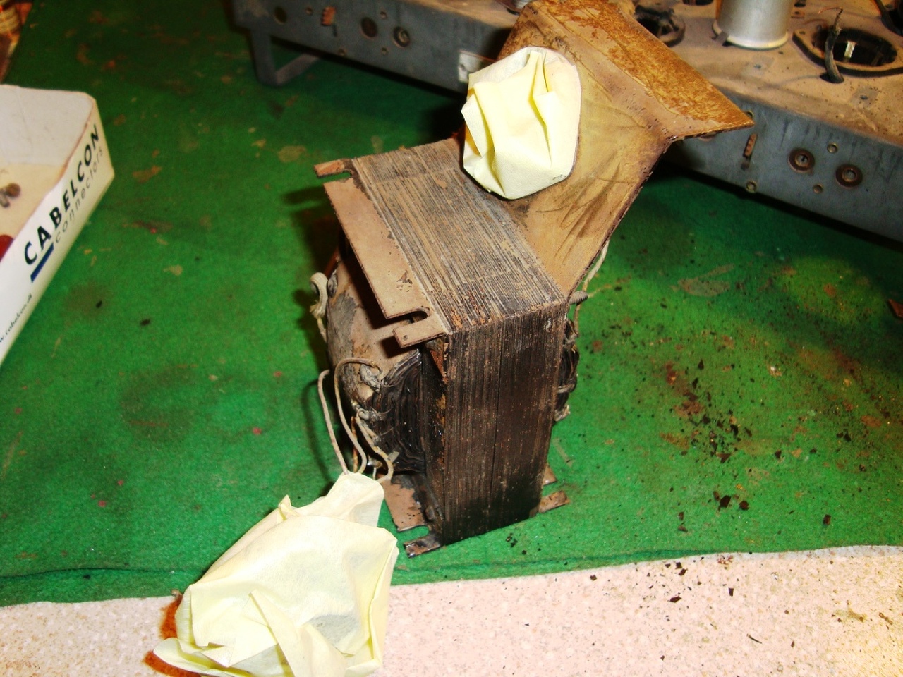

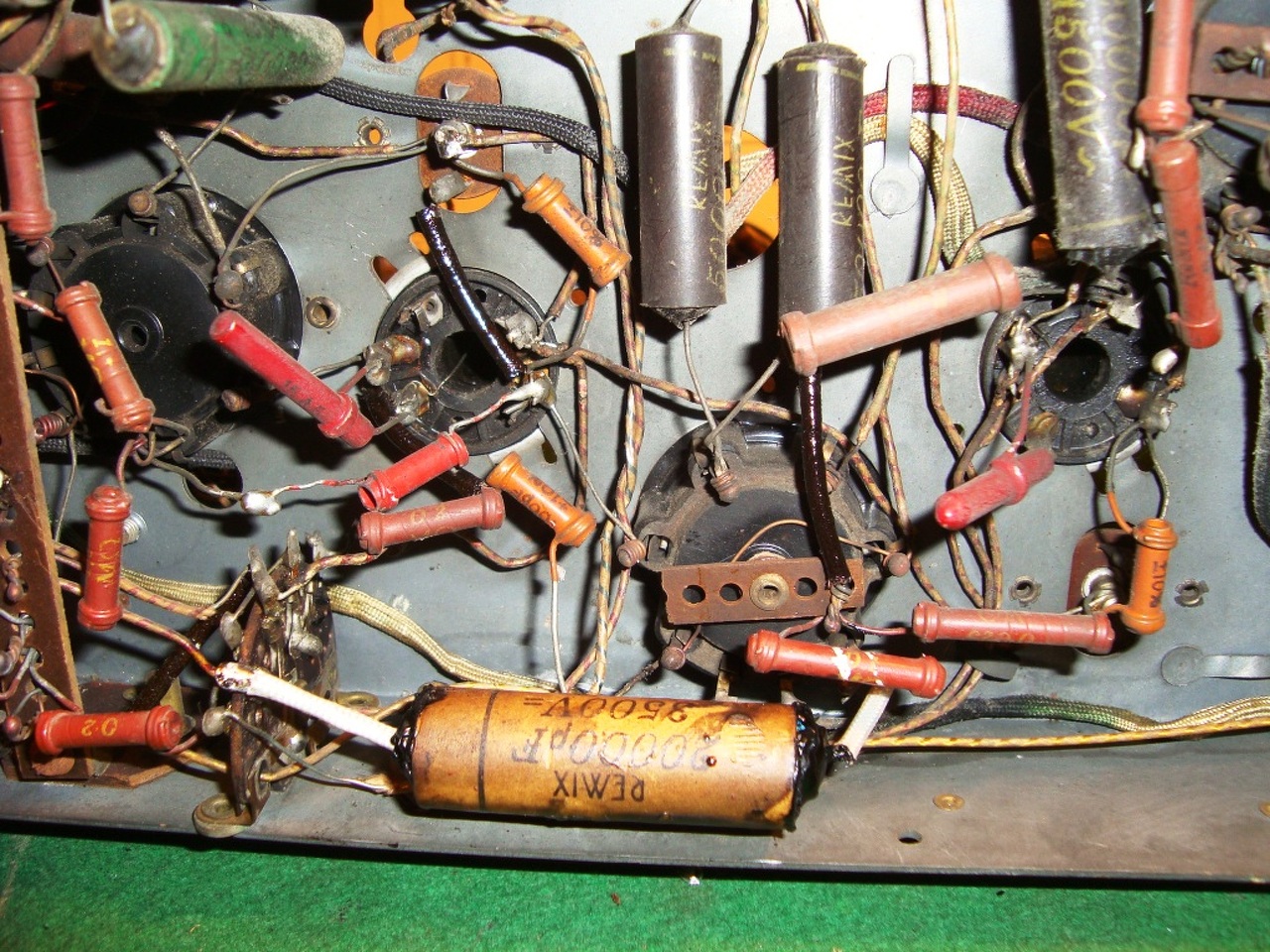

Ma a hálózati trafó került sorra. Egyébként hibátlan, csak csupa rozsda volt, nem hagyhattam úgy. Ki lett építve, (8 vezeték) kimaszkolva, lefújva feketére és visszarakva. Amíg száradt, megcsináltam a skálahúrozást. Kezd pofás lenni a gép, holnap megpróbálom elektronikusan beindítani. Ja és van még valami gond Köbzoli kedvencével. Tipikus háborús rádió, nem forrasztva hanem HEGESZTVE vannak benne egymáshoz az alkatrészek. Kész rémálom kicserélni benne valamit, mert ha le is csípem csípőfogóval, a maradék hegesztett, oxidált felületre nagyon nehéz újat forrasztani.

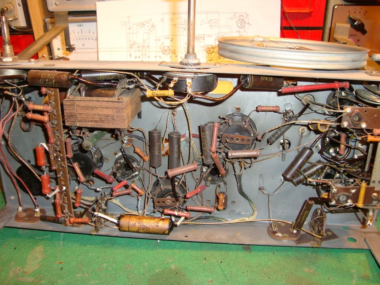

(#) Janó bácsi válasza Janó bácsi hozzászólására (») Júl 5, 2014 /
Folyt: Mint írtam, a mai nap a megszólaltatásra volt szánva, ami sikerült is. Először kinyomtattam a rajzot, majd az alapján visszakötöttem a tápot, kivettem a feleslegesen pótlólag berakott elkót, ellenállást stb. Aztán keresztet vetettem, és neki a 220-at. Meg is jött valami recsegés, torz hangfoszlányok, úgy hogy mérés. Elsőre a végcső rácsán mert ez már sok éves tapasztalat. Persze itt is +90V. Érdekes, hogy ezeknek a régi készülékeknek a hangfrekis csatoló (trióda anód-végcső rács) kondija 99%-ban át van ütve. Ezen is 3500 V átütési fesz. van írva, ott pedig alig van 150V mégis vezetett. Hajszárítóval megmelegítve, bele kihúzva, és új kondi beépítve, a régi házába. Ezután már szépen megindult, nincs is nagyon elhangolódva ami ennél a típusnál ritka szerencse. Szóval szépen szól, heuréka.
A közeli képen jól látszik az ECH foglalatán meg az ellenállásokon a hegesztéses technológia (háborús spórolás).
Holnap jön a doboz furnérozás, előre is félek tőle. Majd csak sikerül valahogy. Üdv.
