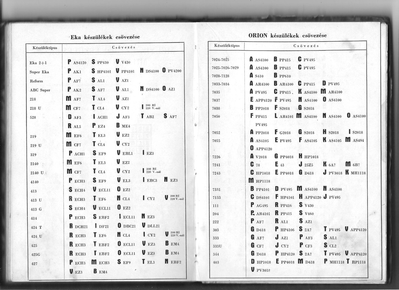

(#) kisgeri válasza Sting hozzászólására (») Nov 13, 2014 /
Köszi a táblázatokat! Az első képen amit feltöltöttél az egy beragasztott matrica? Amúgy mi a könyv címe? Üdv

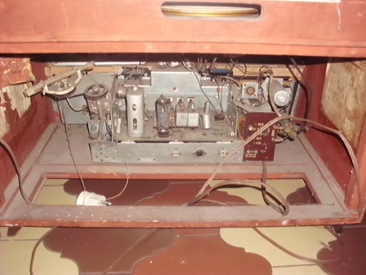

(#) horváth lajos hozzászólása Nov 13, 2014 /
Sziasztok szerintetek ezt a két rádiót érdemes e meg venni vagy hagyjam őket elégé rossz állapotba van a terta ide hozták nekem itt vannak a teraszon üdv lali
(#) zolika60 válasza horváth lajos hozzászólására (») Nov 13, 2014 /
Igazándiból, csak te tudod eldönteni. Nem azok az igazi muzeális darabok, de nemsoká azok lesznek. Néhány ezer Forintér megérheti.
(#) CT-3 válasza horváth lajos hozzászólására (») Nov 13, 2014 / 1
Klaszz a lemezjátszós rádió.Ha van benne hangszedö és müködik szerintem érdemes megmenteni.
(#) Sting válasza kisgeri hozzászólására (») Nov 14, 2014 / 1
szia!
Igen az egy Standard Ideál matrica, véletlen maradt a szkennerben.
Elnézést és köszönöm, hogy szóltál, majd délután felteszem nélküle is azt a táblázatot, meg a nagy kezdőbetűk értelmezési tábláját is, mert így nem lehet tudni miért van ott a csövek előtt.
Ezek a betűk a csövek helyét jelölik a szerelőlapon.
üdv: János
(#) horváth lajos válasza CT-3 hozzászólására (») Nov 14, 2014 /
Szia hát sajnos elégé hiányos ma alulról is megnéztem és hiányzik a kimenő trafó meg az egyik kf szerelvény

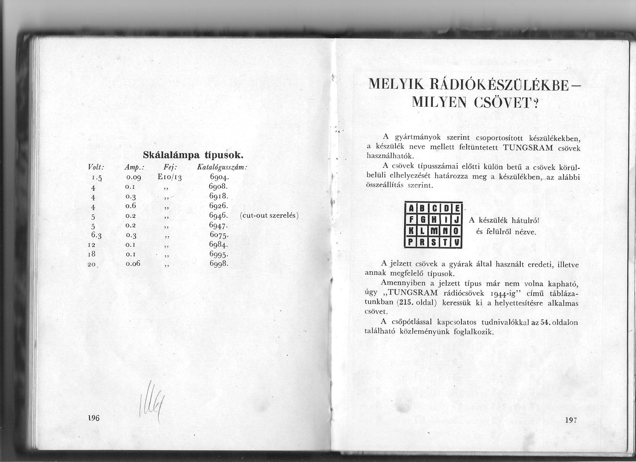

(#) Sting hozzászólása Nov 14, 2014 /
Akkor a javított és kiegészített táblázatok.
üdv: János
