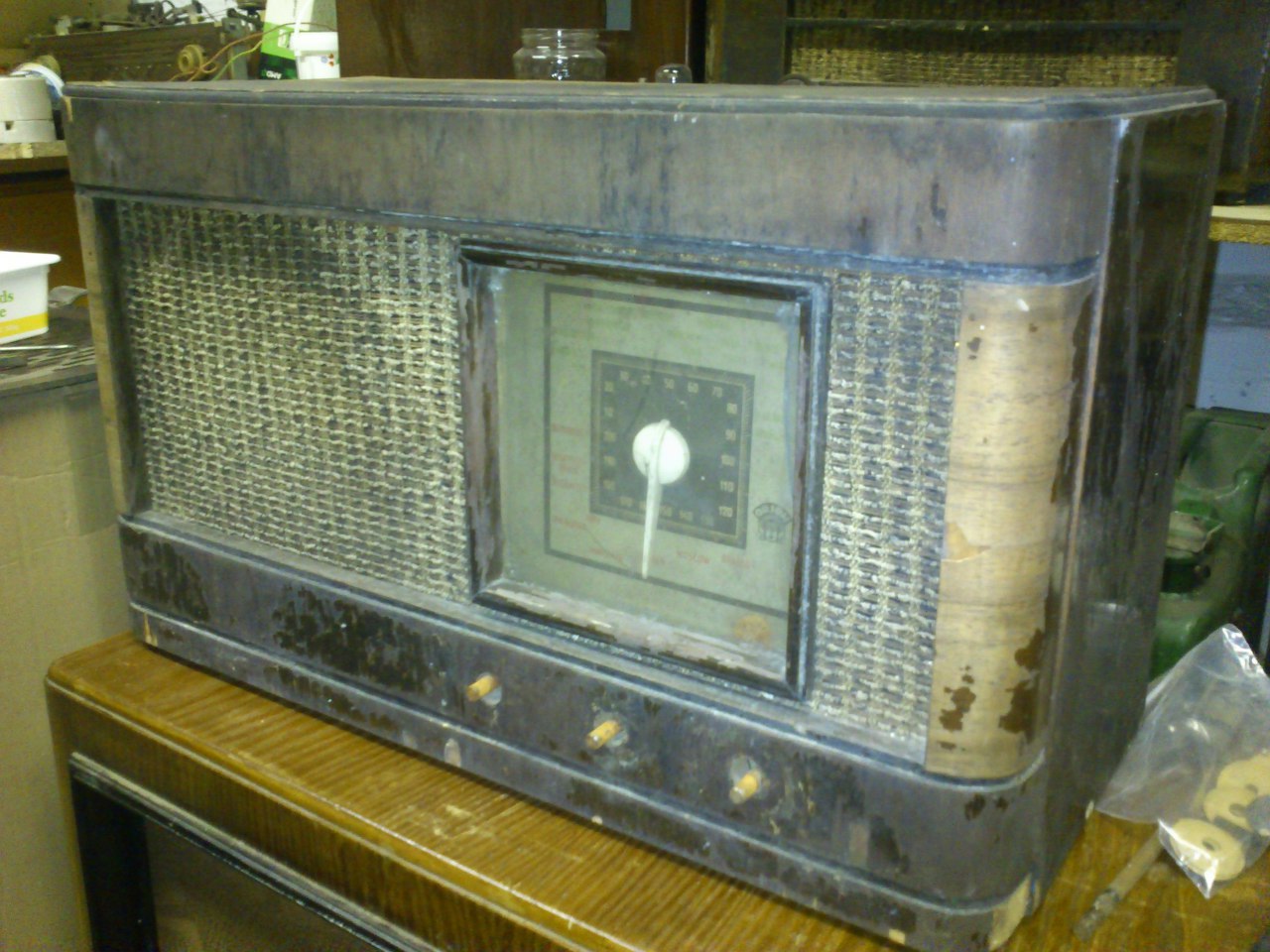

A repedezett lakkozás leszedésére mindkét módszer alkalmas.
1.Amennyibenkromofágozol utána semlegesiteni kell(szellöztetés)denaturált szeszes tisztitás.
Én szoktam denaturált szeszbe+szalmiákszeszt tenni ez is tisztitja a felületet.
2.Csiszolással.,citlingeléssel nagyon szép az eredmény.DE vigyázni kell hogy milyen vásznat használsz.
Könnyen lecsiszolod a patinát is,és megsérted a furnért ami föleg az iveknél nagyon el van vékonyodva
és könnyen töredezik is

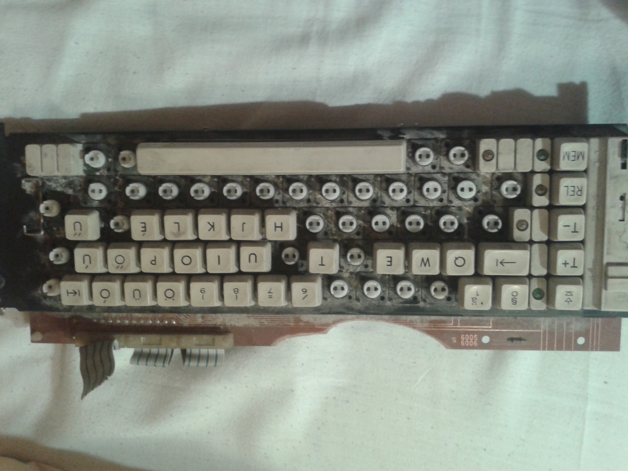

Jön a tavasz, ideje eljárni "kukázni".

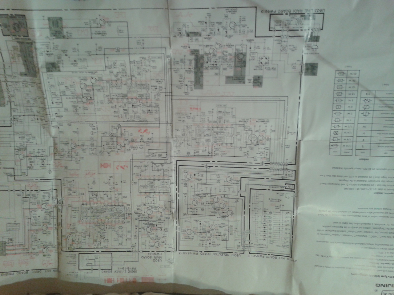

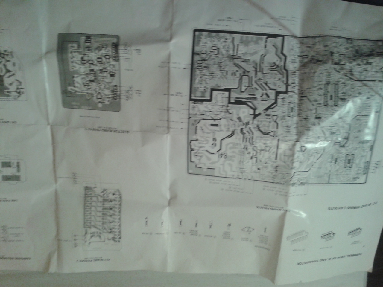

Ma is voltam, meglehetősen bő zsákmánnyal jöttem haza. Többek közt egy teljesen ép Beijing 837-1P Kapcsolási rajzzal, meg egy régi sz. gép billenytűzet maradványával, és még egyéb érdektelen panelekkel. Ha valakinek kell, szóljon, elküldöm a rajzokat nagy felbontásban emailben. A billenytűzet ingyen elvihető ha érte jössz (Dunakeszi), postázni nem szeretném. A nyák lapja helyenként törött, meg rengeteg gomb hiányzik belőle, de itt csak a pusztulás várna rá.

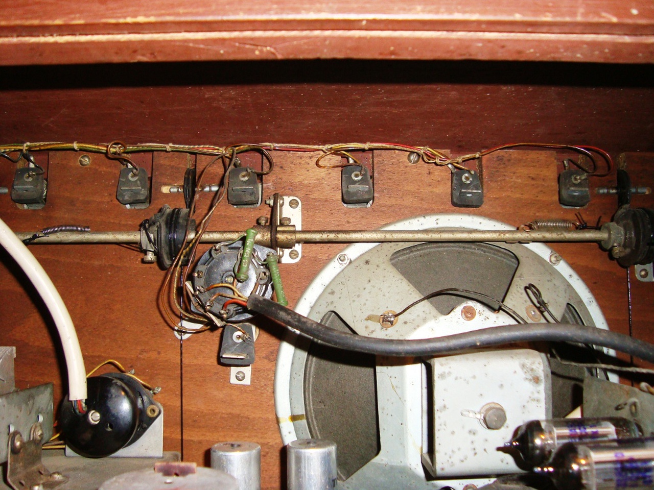

Egyébként egy Orion 442 rádiót díszítene.
Esetleg nem e tudjátok hogy a skálamutatót hordozó 3 egyforma skálahúr két végét mi kötötte össze?
Rugót nem találtam benne és mind a 3 le volt esve a helyéről.

Szerintem azokat is rugó kellene, hogy összekösse. Van egy 882-m, aminek a skálamechanikája azonosnak látszik, 1-2 nap múlva talán pontosabbat tudhatunk.

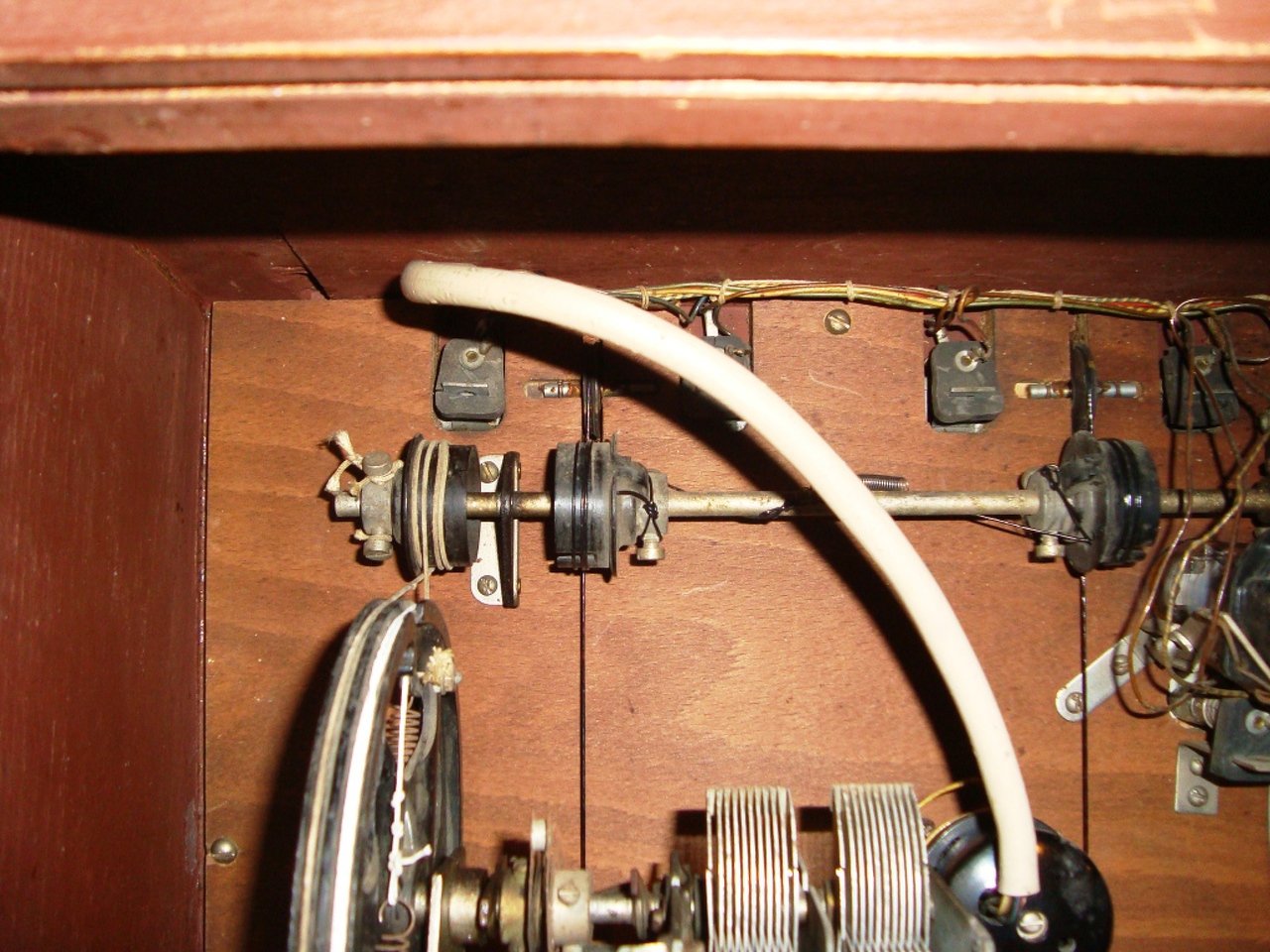

(#) Janó bácsi válasza color hozzászólására (») Feb 23, 2015 / 1
Mindhárom húr egyik fele a skáladob csavarjához van beakasztva. Hátulról nézve a jobb oldali húrnak egy rugója van, és a tengelyen levő sasszegbe van rögzítve. A középsőnek, és a bal oldalinak egy közös rugója van a tengely köré tekerve. Talán látszik a képeken.

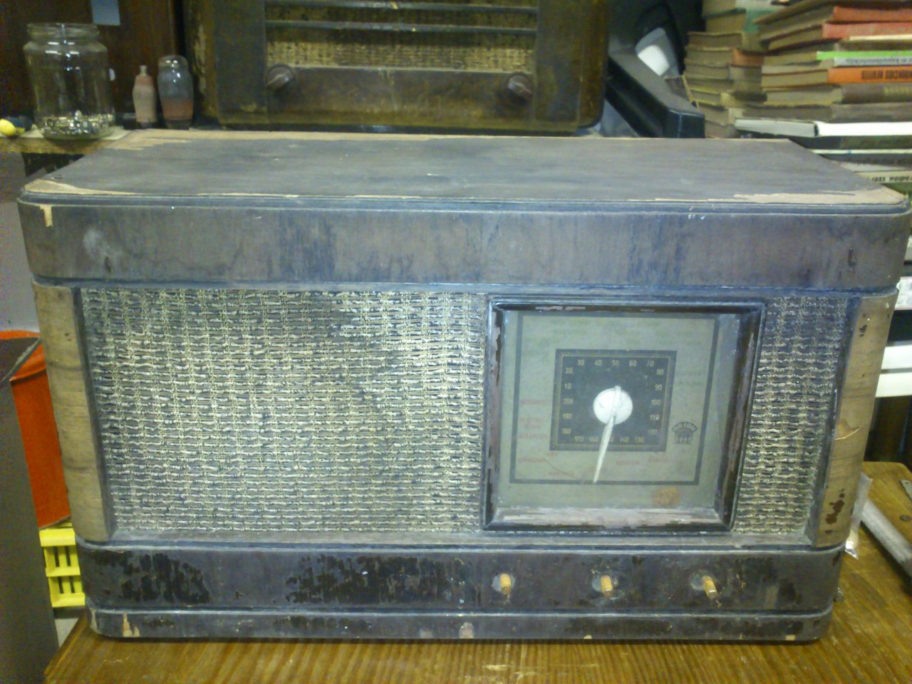

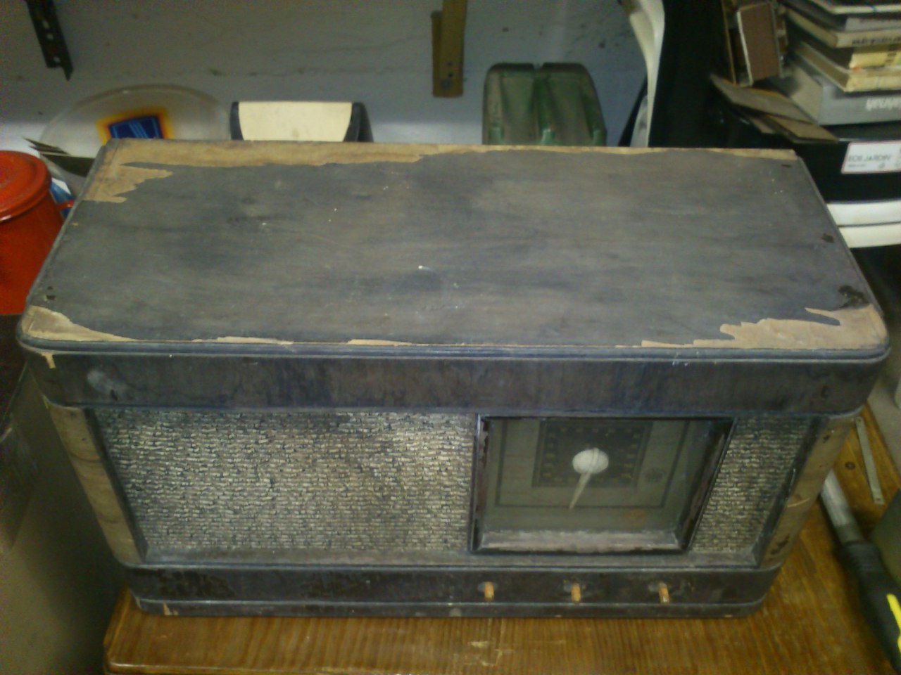

(#) frecsko hozzászólása Feb 23, 2015 / 2
Szombati nosztalgia börzei szerzemény. ORION 202
Sajnos az autotrafója cserélve lett és a tekercse is hiányzik. Ha valakinek van feleslegese valamelyikből jelezze, vevő lennék rá.
Dobozával lesz munka, de menthető.
(#) color válasza Janó bácsi hozzászólására (») Feb 24, 2015 /
Köszönöm a képeket nagyon jól látszik.
Sajnos ezt nem találtam volna ki és a gépkönyvből viszont kimaradt.
Rugók elveszhettek sajnos.
Annyi kérdésem lenne még hogy mi volt a sorrend összerakáskor?
Előbb helyére ment a működő skála és utána a sasszi vagy együtt kell betenni mindent a dobozba?
orion442.pdf
(#) Janó bácsi válasza color hozzászólására (») Feb 24, 2015 / 2
A teljes húrozás sorrendje a következő: Ki kell venni a sasszit, majd ki kell szerelni az előlapot (6 facsavar). A mutatók (3 kisdob)húrozását külön az asztalon meg lehet csinálni, úgy könnyebb is. Mikor ez már működik, szépen végigmegy a mutató, akkor vissza lehet rakni az előlapot. A sasszin a meghajtó tengely, és a forgó nagy-dobja közti húrozást is külön, kint lehet megcsinálni. Az előlap balszélső kis-dobja és forgó kondi nagy dobja közti húrozást csak összerakva, bent a dobozban lehet megcsinálni, és ez a végső munkafázis. Tehát 3 egymástól független húrozásról beszélünk. Nem irigyellek érte, én viszonylag gyakorlott vagyok e téren, még is rá szokott menni majd egy nap a 442-esek húrozására.

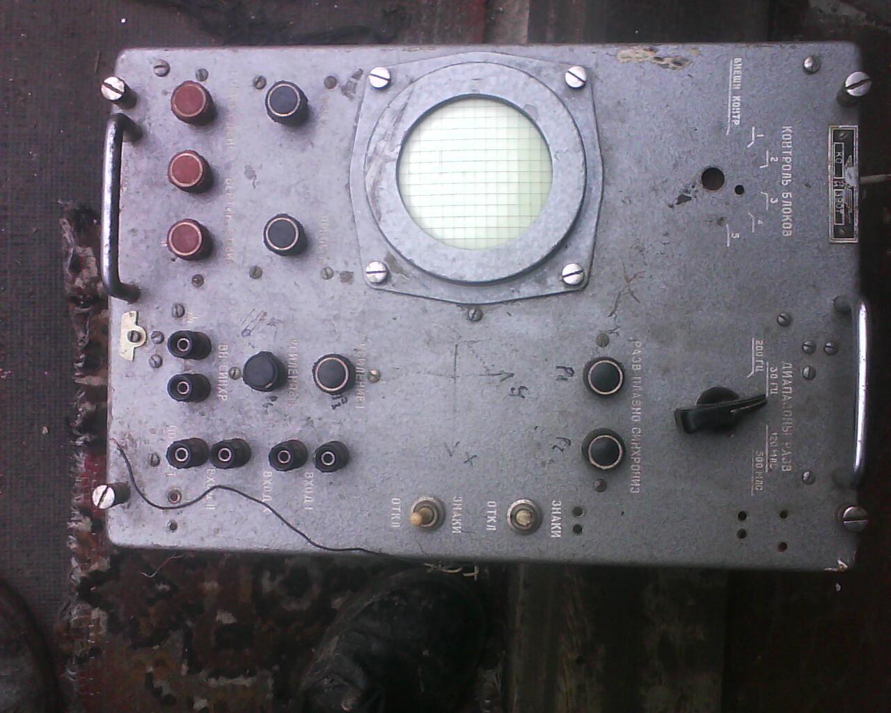

Ez a szkóp már muzeális ?
A hozzászólás módosítva: Feb 25, 2015
(#) ronin75 válasza fater0827 hozzászólására (») Feb 25, 2015 / 2
Üdv, ez már akkor az volt, mikor Szergej összerakta

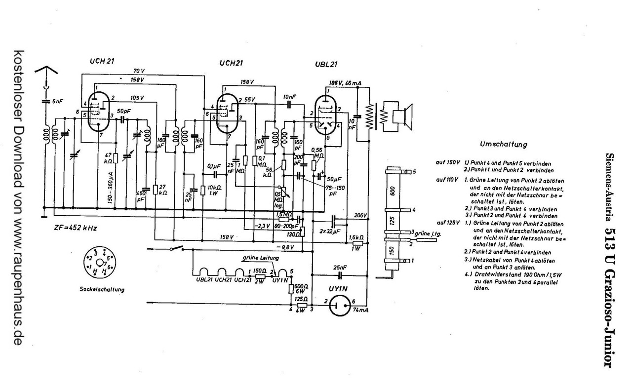

(#) gbiro72 hozzászólása Feb 26, 2015 /
Üdvözlet Mindenkinek! A minap hozzám került egy Grazioso-Junior Super 513U Radio Siemens-Austria rádió. Az egyenirányító cső hibáját az előző tulajdonosa jelezte nekem. Hazavittem és bekapcsoltam. A rádió megszólalt, de kb. 5 perc múlva az említett UY1N cső elkezdett erősen villogni és a készülék elhallgatott. Gondoltam, nem baj van másik amit beleraktam, de ezzel sem indult el a masina. Elkezdtem méricskélni és kiderült, hogy nem megy feszültség az egyenirányító csőre. Kiderült, hogy az "ellenállásmodul" csapjáról nem megy a feszültség - szakadás van. (Ebben a készülékben nincs trafó, hanem egy "ellenállásmodul" van benne helyette több kivezetéssel). A fűtés megy. Ha a fűtés egyik kivezetését, amelyen kb. 115V van, kapcsolom a csőre, akkor működik a rádió. Jó lenne tudni, hogy pontosan milyen feszültséget kell a csőre adni?
(#) Janó bácsi válasza gbiro72 hozzászólására (») Feb 26, 2015 /
Az UY1N fűtése (az 1-es 8-as láb között) katalógus szerint: 50V 0.1 A
(#) gbiro72 válasza Janó bácsi hozzászólására (») Feb 26, 2015 /
Tisztelt Janó bácsi! Az ellenállásmodulra az 1-es lábra 106V a 8-as lábra 150V megy ki, így lesz a fűtés 50 V helyett 46V. De nem ezzel van a baj, a fűtés jó. A rajz szerint a bejövő 220V után 125 ohm 4W huzalellenállás kéne és ezután menne a csőre a feszültség. (Itt helyben voltam 2 elektronikai szaküzletben, de nem volt, sőt nem is lehet kapni.) Az ellenállásmodul egyébként sérült, már így kaptam: A legfelső 5. kimenet része teljesen le van törve. a 4.-re megy rá a 220V. Az 5. kimenetet pótolták egy másik 600 ohmos ellenállás helyett (a rajz szerint) egy 890 Ohmosra (gondolom, mert 886 ohmot mérek), ez megy a fűtésre (8-as láb) Az 1-es lábra az ellenállásmodul 2. kimenetéről megy a feszültség. a modul 3. kimenetén lenne a kimenő feszültség a cső felé, de ezen nincs feszültség. Összekötöttem a 3. és 2. kivezetést és így megy a rádió, de ez nem megoldás. Azt kérdezem, hogy a rajz szerinti 125 ohmos ellenállás után milyen feszültségnek kéne kijönnie?
Hát erre én a rajz, meg a feszültség adatok hiányában nem tudok válaszolni. A leírásodat, meg nem tudom követni. De "Ohm törvénye alapján könnyen ki lehet számolni a feszültség adatokat,meg a szükséges ellenállás értékeket. A csövek fűtőfeszültsége ismert, vagy ki lehet keresni a katalógusokból, a 0.1 A pedig nagyon megkönnyíti a számolást. (V:A=ohm) Ha nincs pont akkora értékű ellenállás mint amit kiszámoltál, akkor több darabból is meg lehet csinálni, vagy a nagy huzalellenállásokon a gyűrű helyének változtatásával beállítani. És még egy képlet: V x A=Watt, vagyis az ellenálláson eső feszültség szorozva 0.1-del adja a szükséges Watt értékét.
Rajzot a hétvégén mellékelek feszültségadatokkal együtt. Köszönöm a segítséget.
