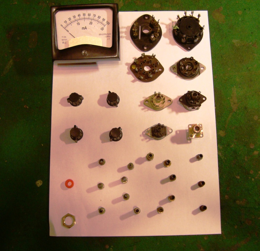

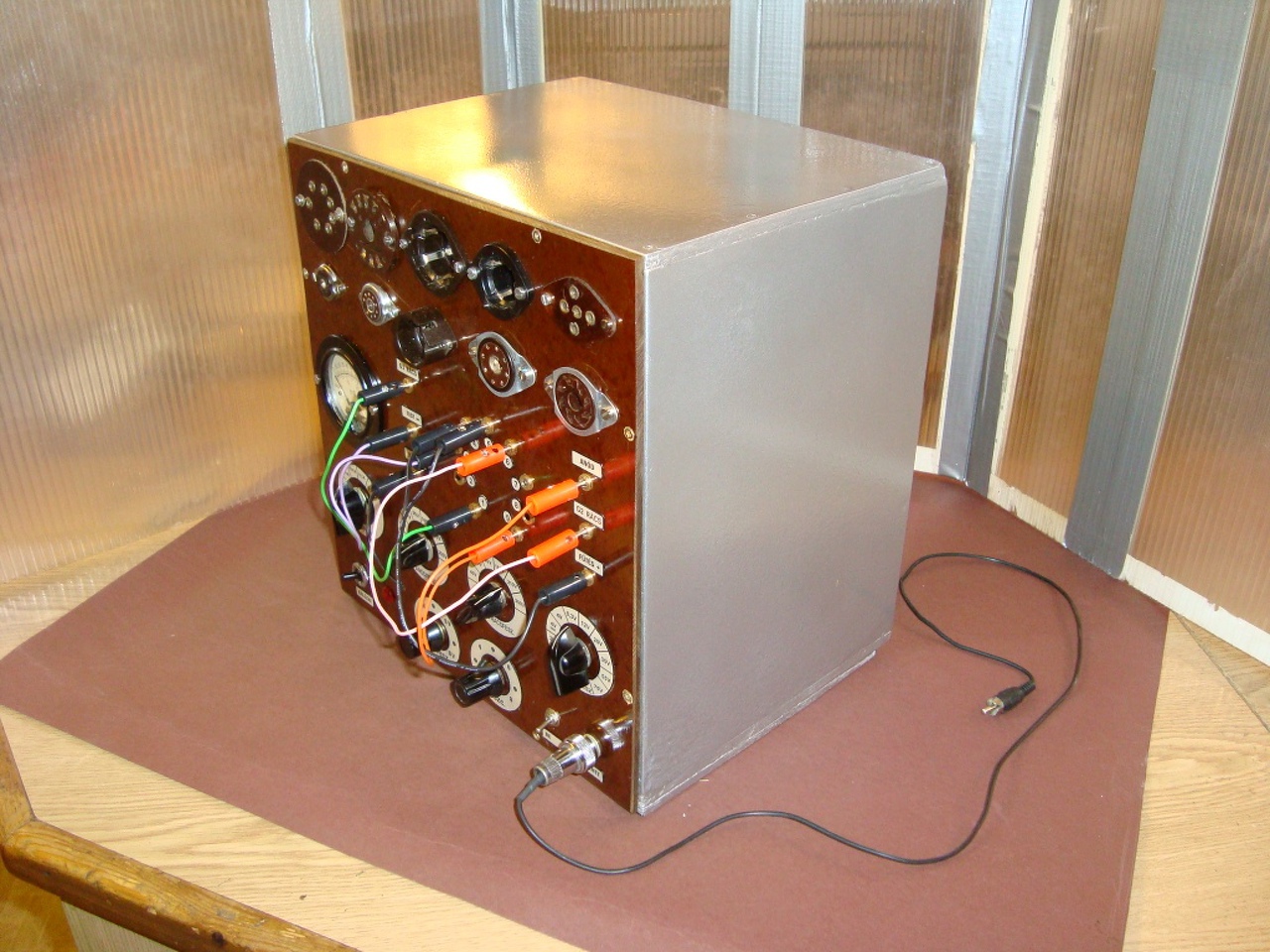

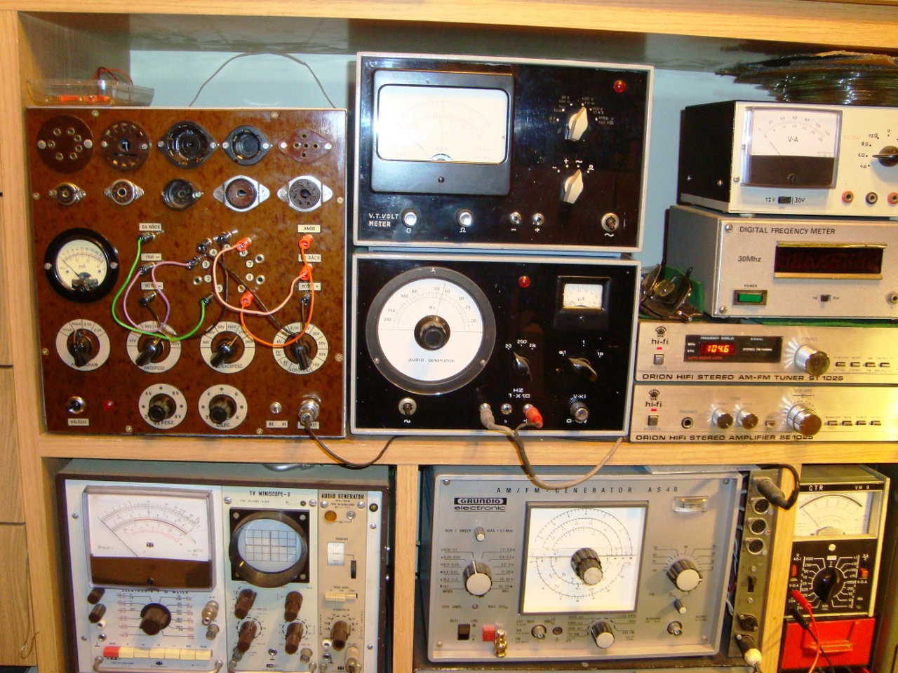

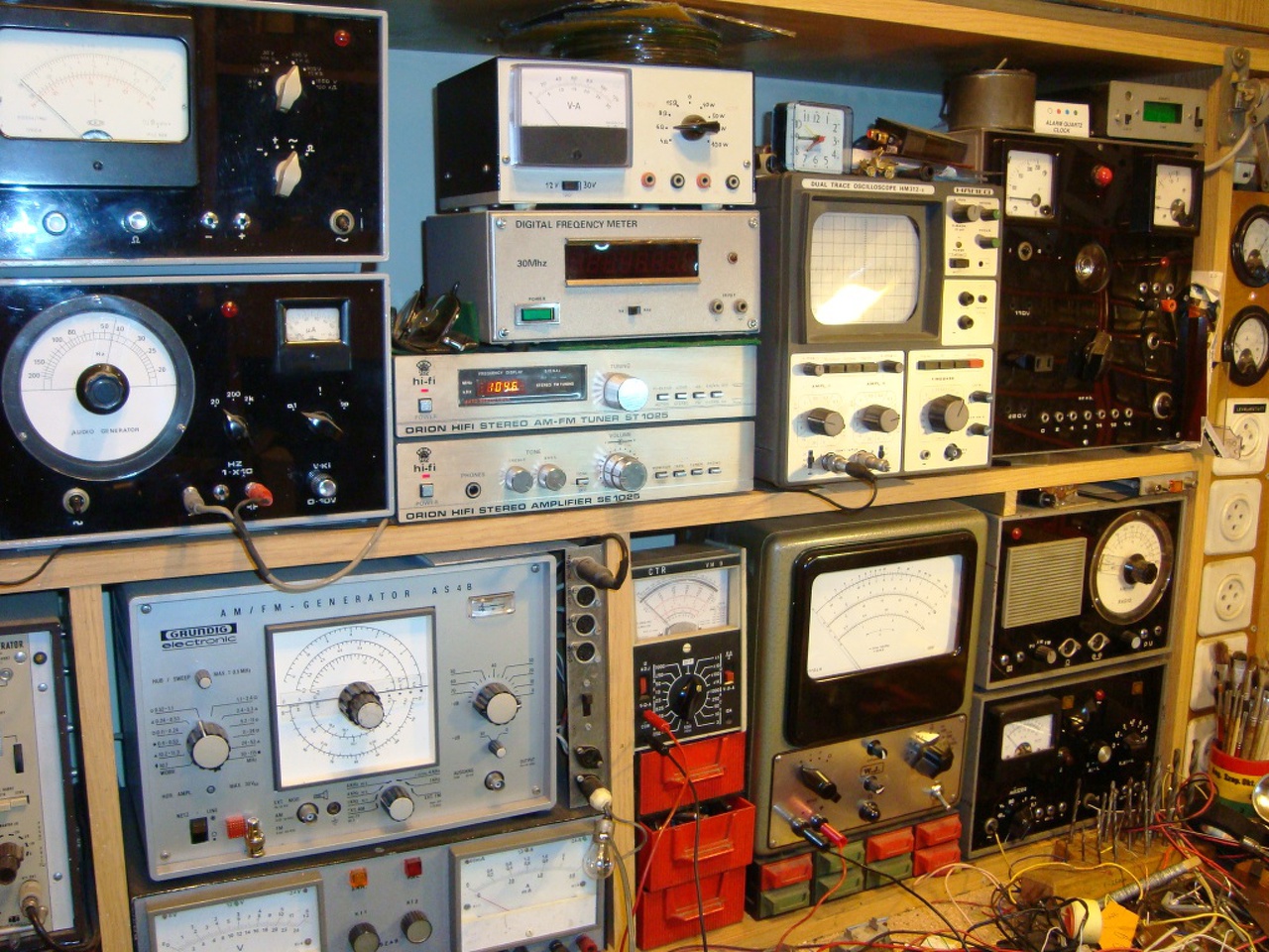

Ha már elkezdtem, be is fejezem. Dobozban van a csőmérő, elfoglalta helyét a műszer-polcon. A doboz bontott 8-as rétegelt lemezből lett összecsavarozva, majd kalapácslakkal lefújva. Sokat nem precízkedtem a kinézetével, egyetlen centi sem látszik belőle a helyén, a polcban. Inkább csak porvédő. Tegnap egész délután mértem vele, végignéztem a meglevő csőállományt, legalább az egyharmada hibás. De még a használhatók között is óriási különbségek vannak. Szóval megérte megépíteni a műszert. De van már elképzelésem hogy a következőt hogyan építeném meg, ennek tapasztalatai alapján. Üdv.

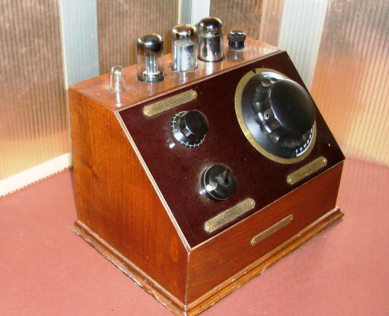

(#) Janó bácsi válasza (Felhasználó 13571) hozzászólására (») Jún 28, 2015 / 7
Valóban az egyik változat a döntött építés lenne, esetleg a tetején a csőfoglalatokkal, a képen látható elrendezéshez hasonlóan. Ez nagyon jól nézne ki, viszont nem lehetne a polcba rakni, külön kellene kezelni. De meg lehetne csinálni modernebb formában is le lehet kicsinyíteni egy A4-es méretre, kisebb kapcsolókkal, gombokkal, kevesebb foglalattal. Ennek az lenne az előnye, hogy képben jobban illeszkedne a polcba. Az egész előlapot meg lehetne tervezni a számítógépen, majd ezüstre kinyomtatni laminálni, és felragasztani. Teljesen gyári képe lenne. Az előlap változatok teveit is lefényképeztem. De lehetne egy kisebb ezüst szerszámos kofferbe is beépíteni, "mérőbőrönd" változatban, ezt mobil lenne, és csak akkor kellene elővenni, ha szükség van rá. És ha már megdícsértél itt a polc többi része is 50 évmunkájának eredménye Üdv.

Gyönyörű készülék lett, szinte érzem az édeskés "régikészülék" illatot az orromban a képek láttán - pedig vadi új...

Nagyon szép munka! Gratulálok!!

(#) 20sz Jófiú válasza Janó bácsi hozzászólására (») Júl 11, 2015 /
Nagyon szép az a polc! Tetszik az a sok analóg műszer. Öröm lehet ilyen helyen alkotni!

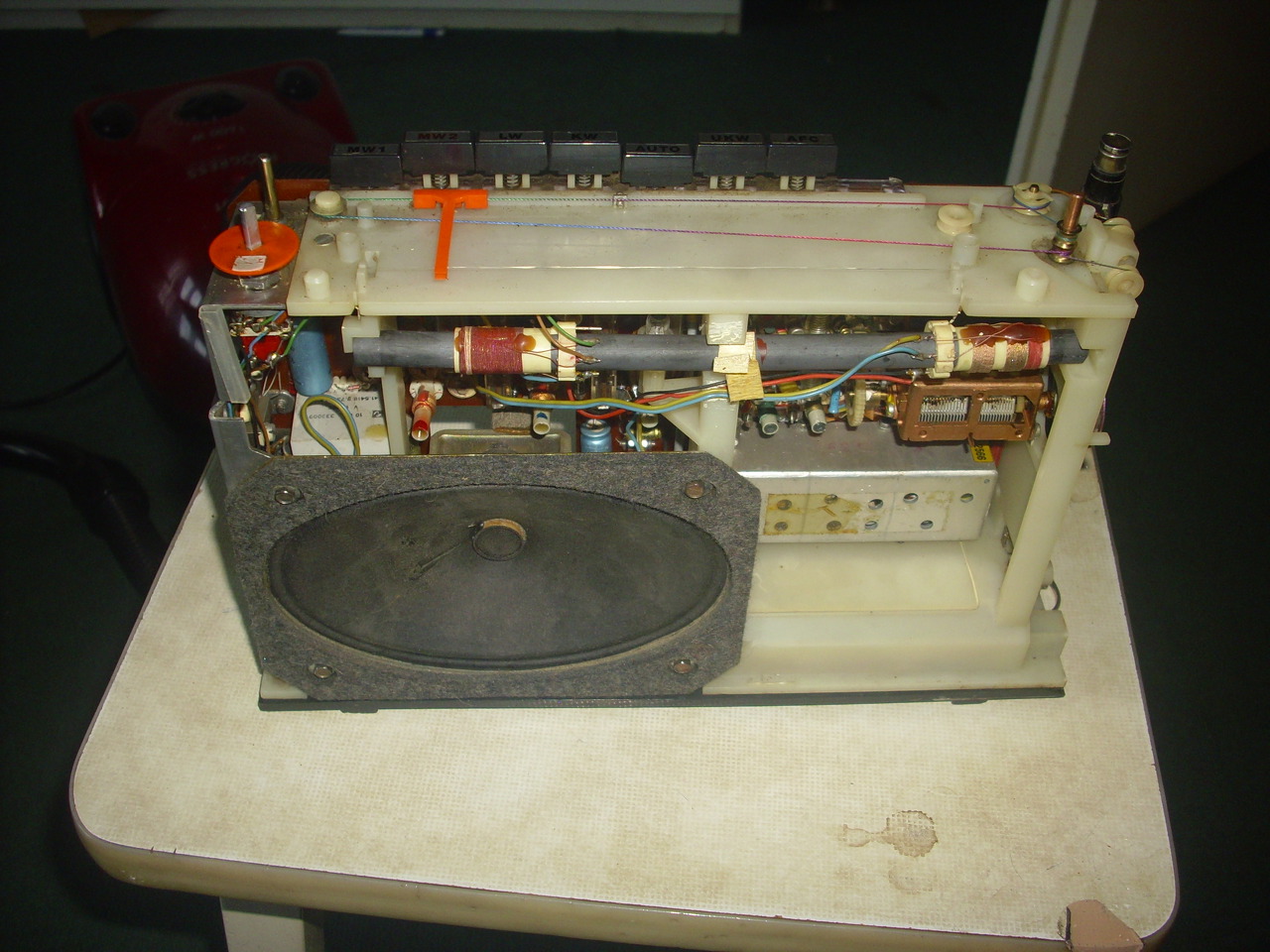

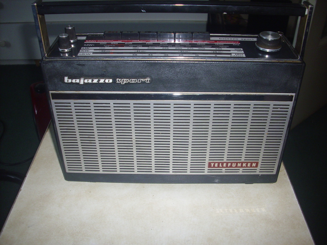

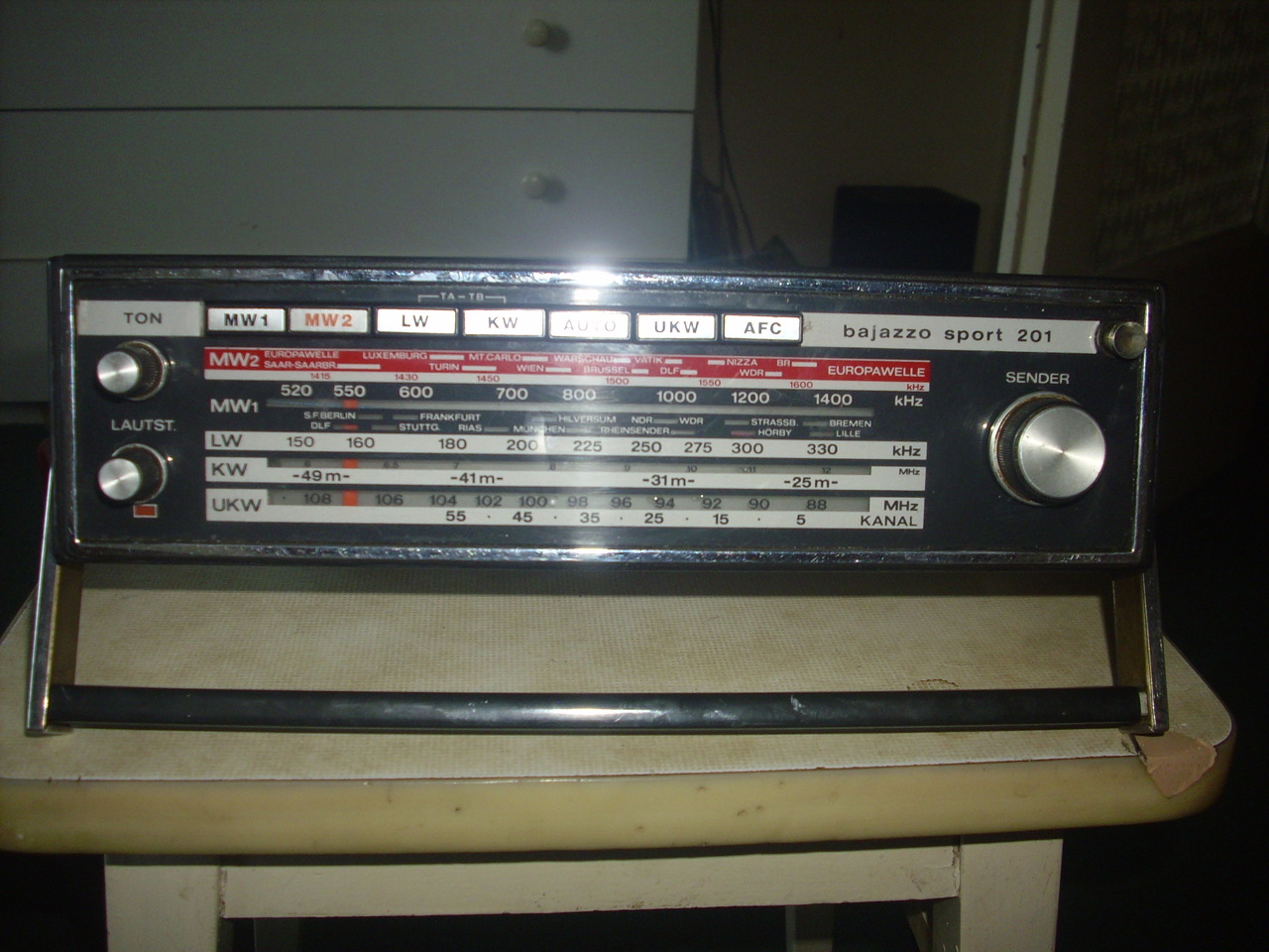

Sziasztok egy újabb szerzeménnyel bővült a gyűjteményem egy telefunkennel Magyarországon nem nagyon látni rádió működik rendesen ki véve urh-ját valaki belenyúlt újra húrozva üdv lali
(#) q765 válasza horváth lajos hozzászólására (») Júl 15, 2015 /

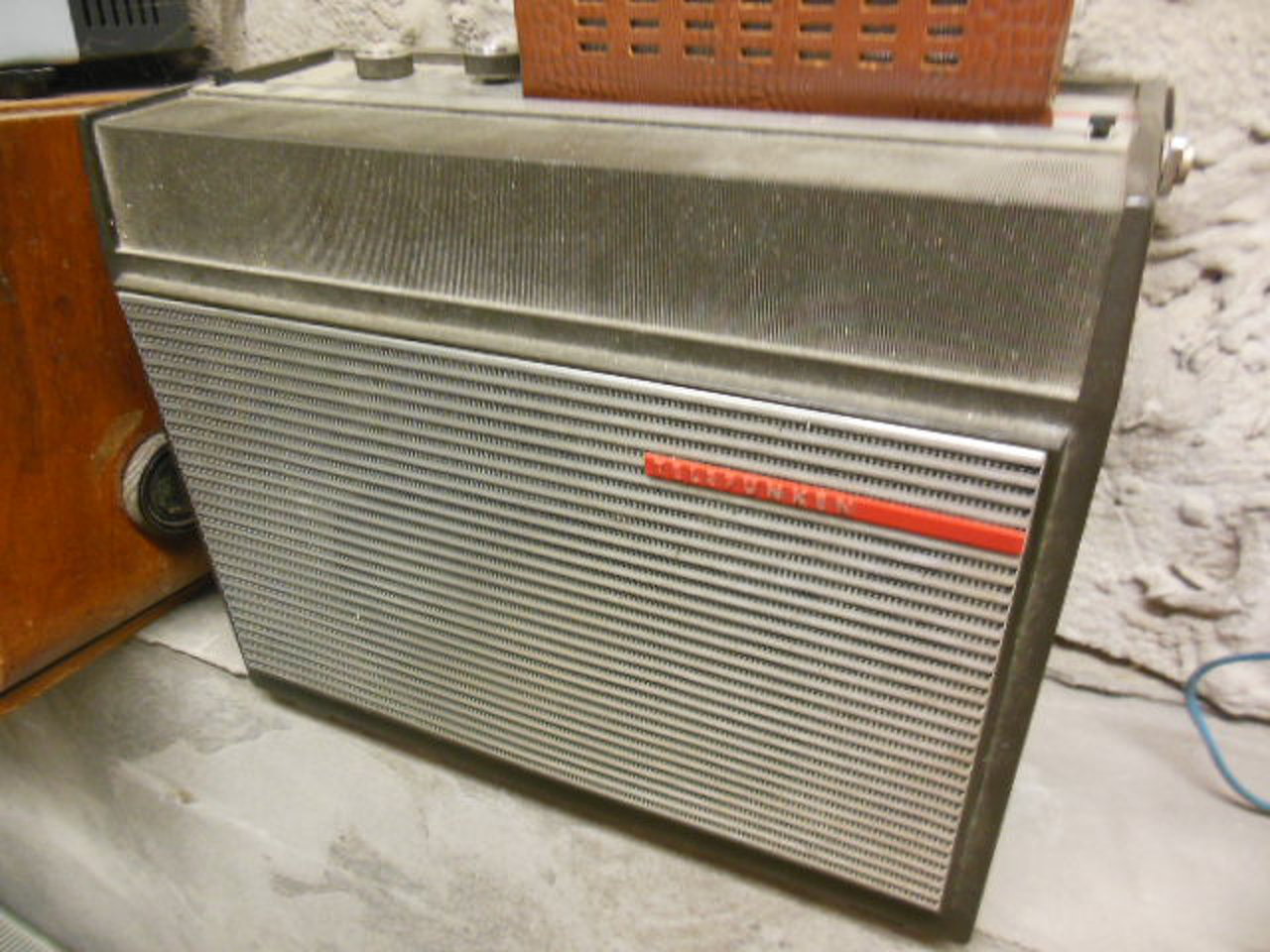

Ennek a szériának nekem a hordozható lemezjátszója van meg. Azon hallgatom mindíg a póstakocsit.. : )
A hozzászólás módosítva: Júl 15, 2015
(#) horváth lajos válasza q765 hozzászólására (») Júl 15, 2015 /
szerinted menyiért nettem
Rénszarvasok hozták lappföldről? : P
piacon vettem 500ft ért
Mégsem olyan költséges ez a szakma... : P Használdd egészséggel! Ujvé! : )

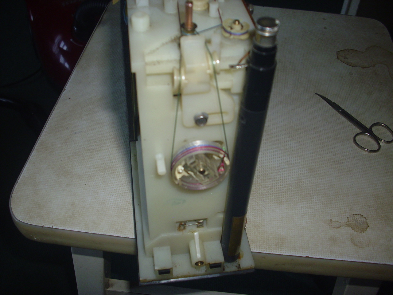

A dy806 os cső ami a kapcsolása szerint a képcső anód egyenirányító elég rossz állapotba volt gyakorlatilag teljesen elvolt a réz sapka oxidálódva és le is volt törve, de ezt megjavítottam addig még ennyi fénye sem volt...
A szelén patron mi?
Melyik fűtésen kéne emelni?
A segéd trafó milyen kell?
