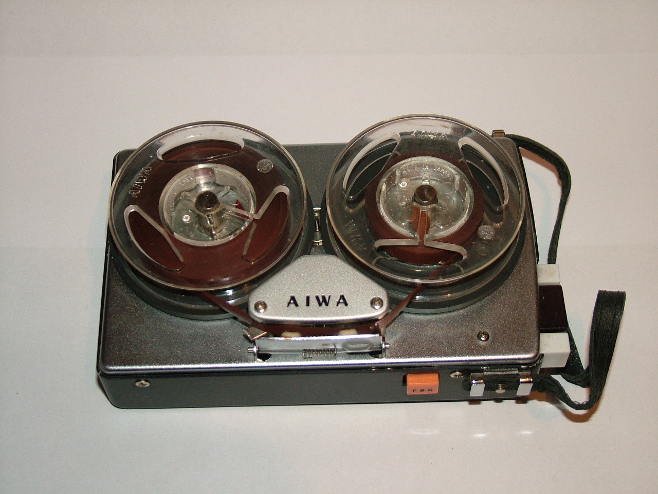

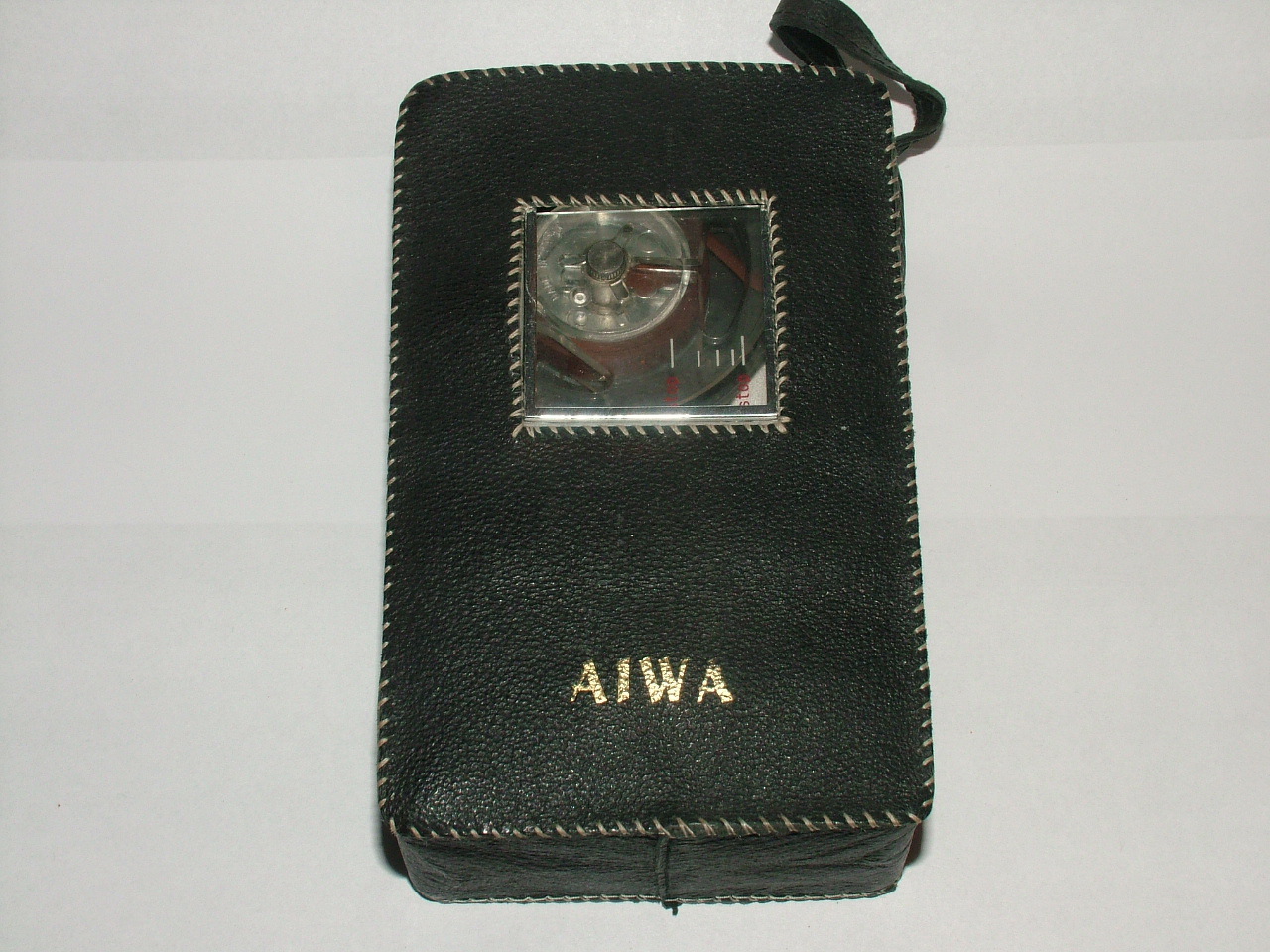

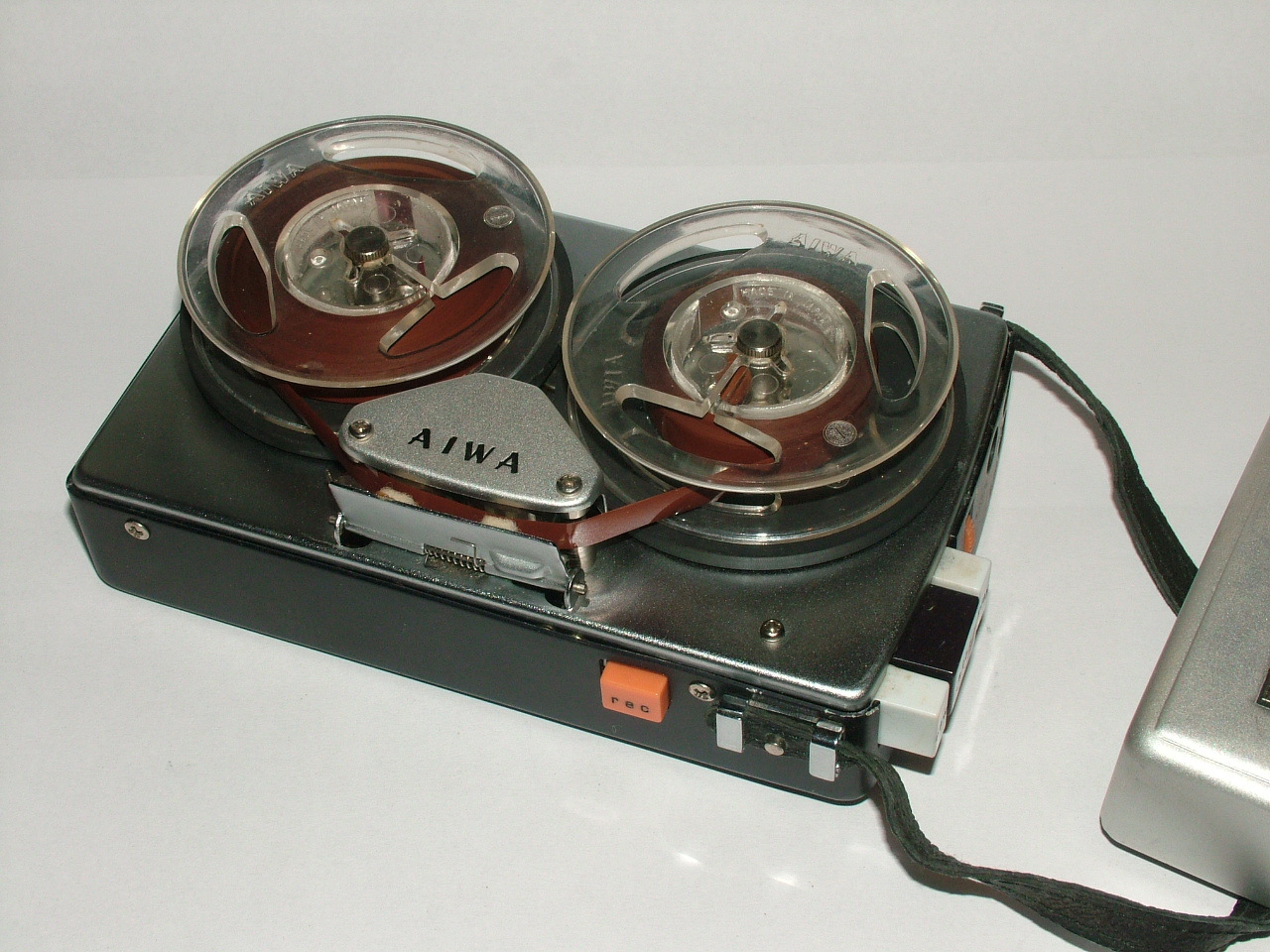

Nekem is van egy pár muzeális készülékem, a legtöbb elspájzolva, ezért körülményes lenne előszedni, utána visszacsomagolni. Azért találtam egy gyöngyszemet, ami könnyen hozzáférhető helyen volt. Ezt szeretném bemutatni most. Csak annyit fűznék a képekhez, ha jól megnézitek látható, hogy olyan jó állapotban van, hogy mai szemmel nézve még kicsit kezdetleges (handarbeit) bőrtokján az aranyozott "cégnév" sincs nagyon megkopva. Egyetlen hibája, hogy az elemtartója szétrohadt, majd lehet, hogy egyszer kicserélem. Egyébként kipróbáltam már 4 ceruza elemmel működik, az elektronikája, mechanikája nem károsodott. 1964 körül gyártották, már majdnem olyan öreg, mint én vagyok! Szép napot kívánok mindenkinek!

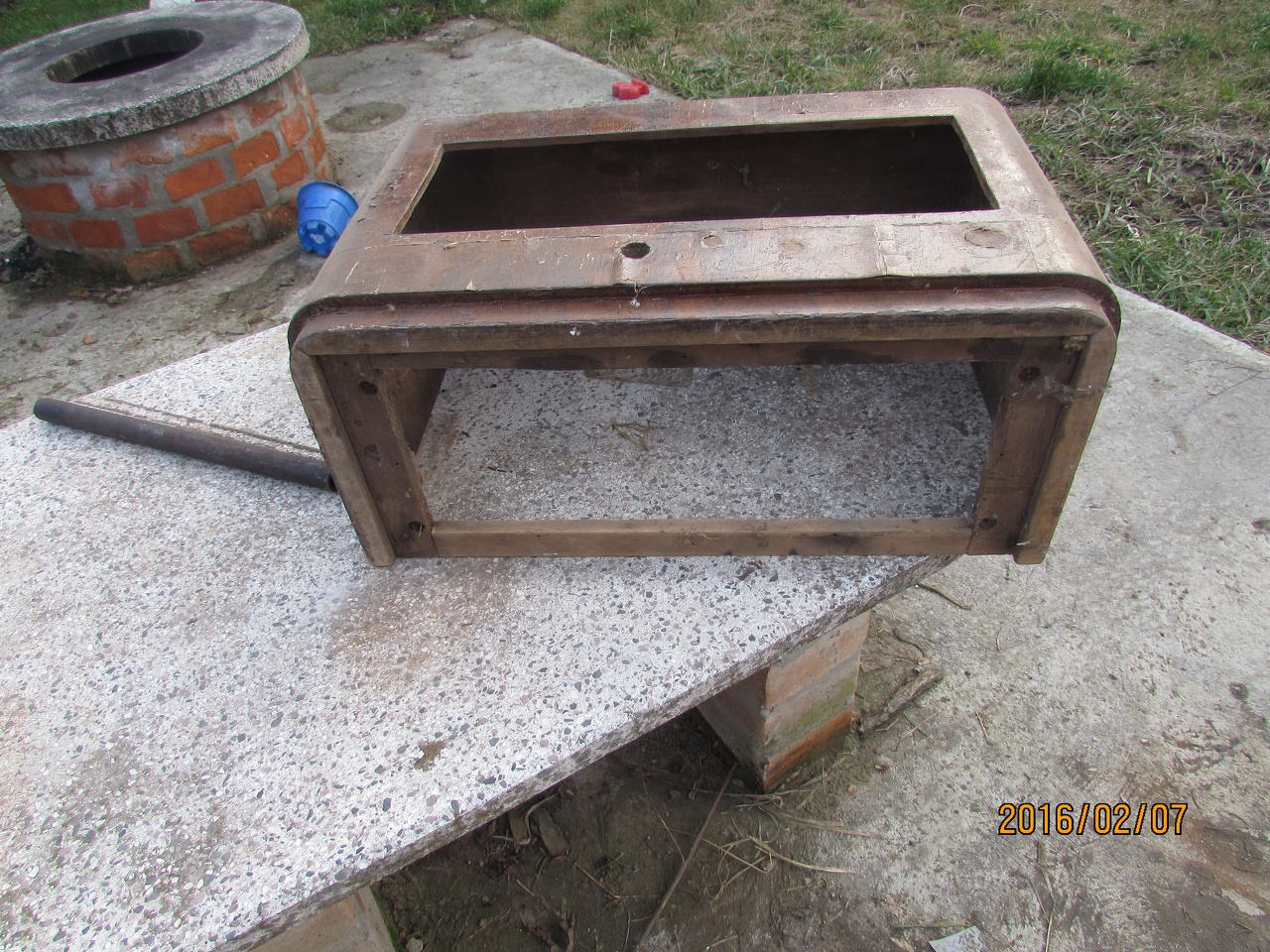

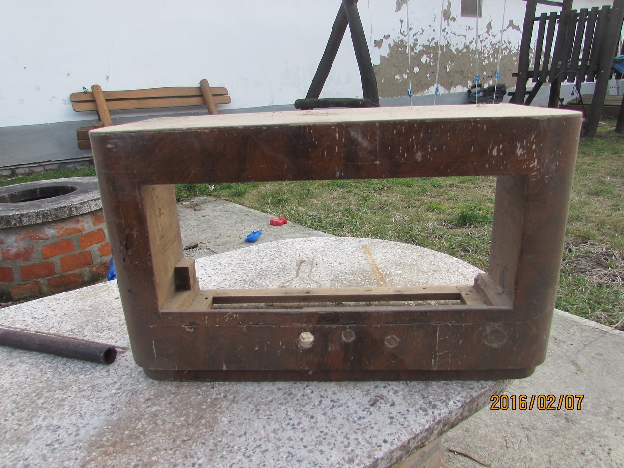

Ma belendültem egy picit. Egy Orion nép szupert kezdtem el felújítani. Remélem lesz majd valaki aki segít megtanulni hogy mi micsoda a belsejében. A belsejéről csinálok képet és majd elmondjátok hogy mi micsoda . Itt már részben le van csiszolva. De már megkapta az első lakréteget is. Lakkosan fotó holnap érkezik.

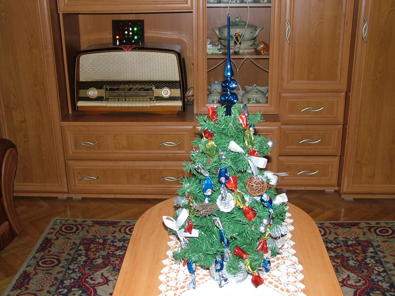

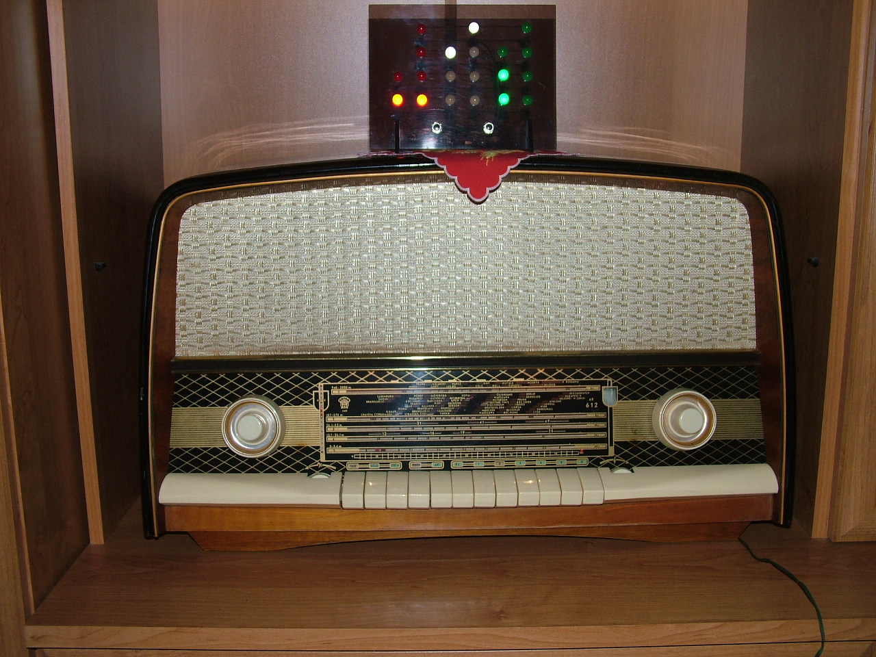

Panaszkodtam az előző hozzászólásomban, hogy el vannak spájzolva a muzeális készülékeim. Hát ez meg annyira szem előtt van, hogy nekem fel sem tűnik, csak a látogatóimnak szúr szemet néha. Gyerekkorom álomrádiója (1953-ban kezdtem az általános iskolát) egy AR 612-es PACSIRTA. Kifogástalan állapotban, így őrizgetem az utókornak. Az otthonom egyik legszebb bútora! A hozzászólás módosítva: Jan 31, 2016
