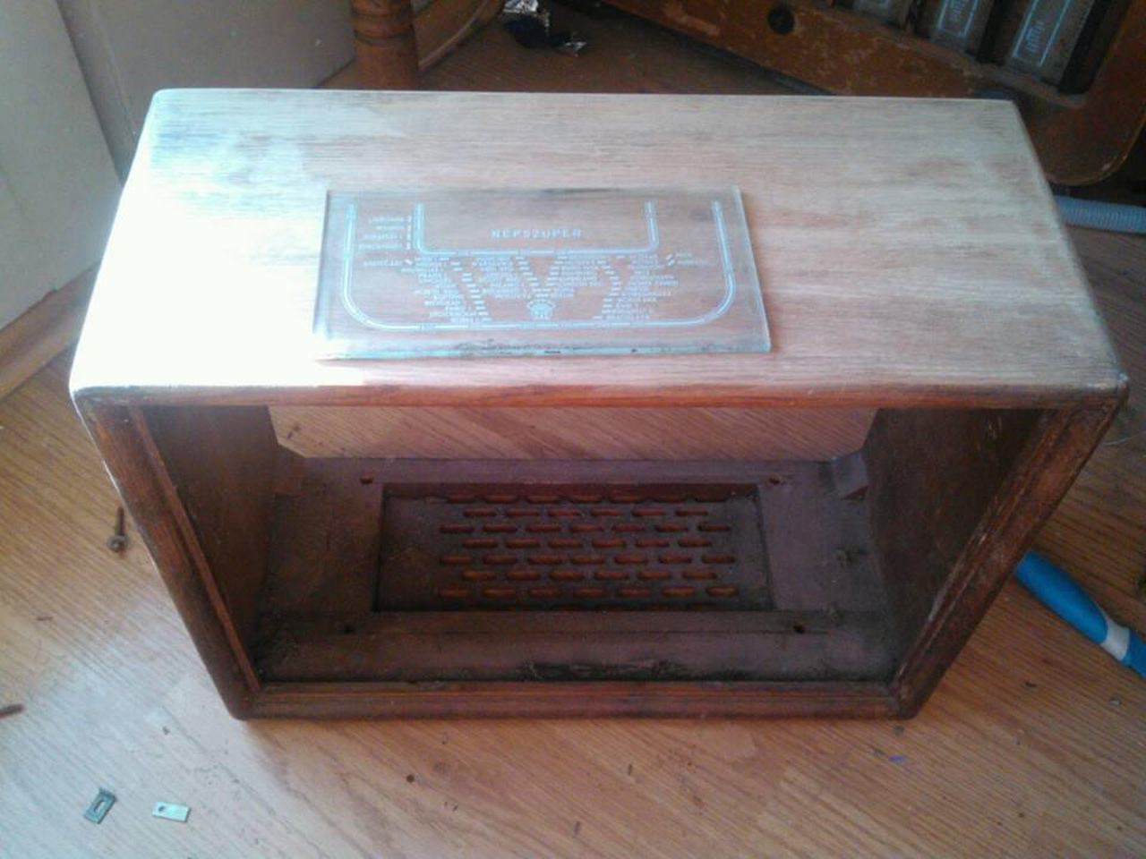

(#) antikzsolt hozzászólása Jan 29, 2016 /
Ma belendültem egy picit. Egy Orion nép szupert kezdtem el felújítani.
Remélem lesz majd valaki aki segít megtanulni hogy mi micsoda a belsejében. A belsejéről csinálok képet és majd elmondjátok hogy mi micsoda . Itt már részben le van csiszolva. De már megkapta az első lakréteget is. Lakkosan fotó holnap érkezik.

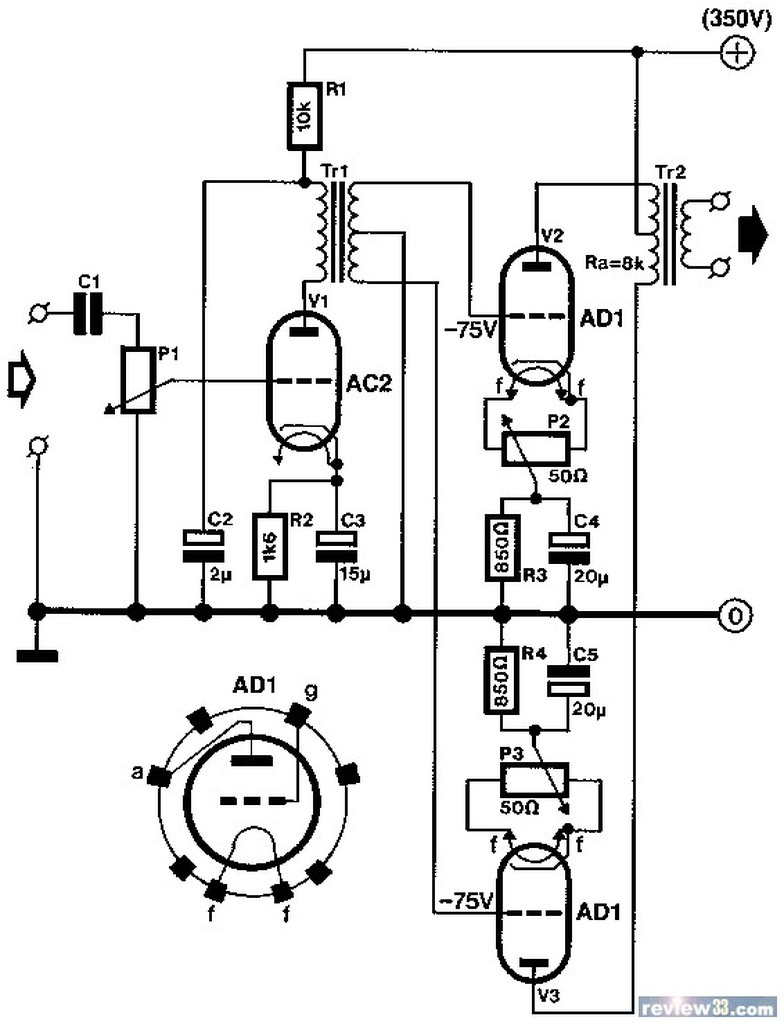

(#) szucsistvan123 hozzászólása Feb 7, 2016 / 1
Van egy régi mono erősítőm (PP) , A külső dobozára az van írva, hogy Lauly József és anodbizt.
Fel szeretném újítani. A csövek : (kivettem őket, nehogy bajuk essen)
2x AD1
2x ABC1
1x AF7
1x AZ4
Pár cső hiányzik, 1 db AD1 és egy AZ4. Szerintem az egyik ABC 1 is hibás, mert csörög benne valami.
Nem tud valaki valami kapcsolási rajzot? Íjen állapotban mennyit érhet?
Előre is köszi!

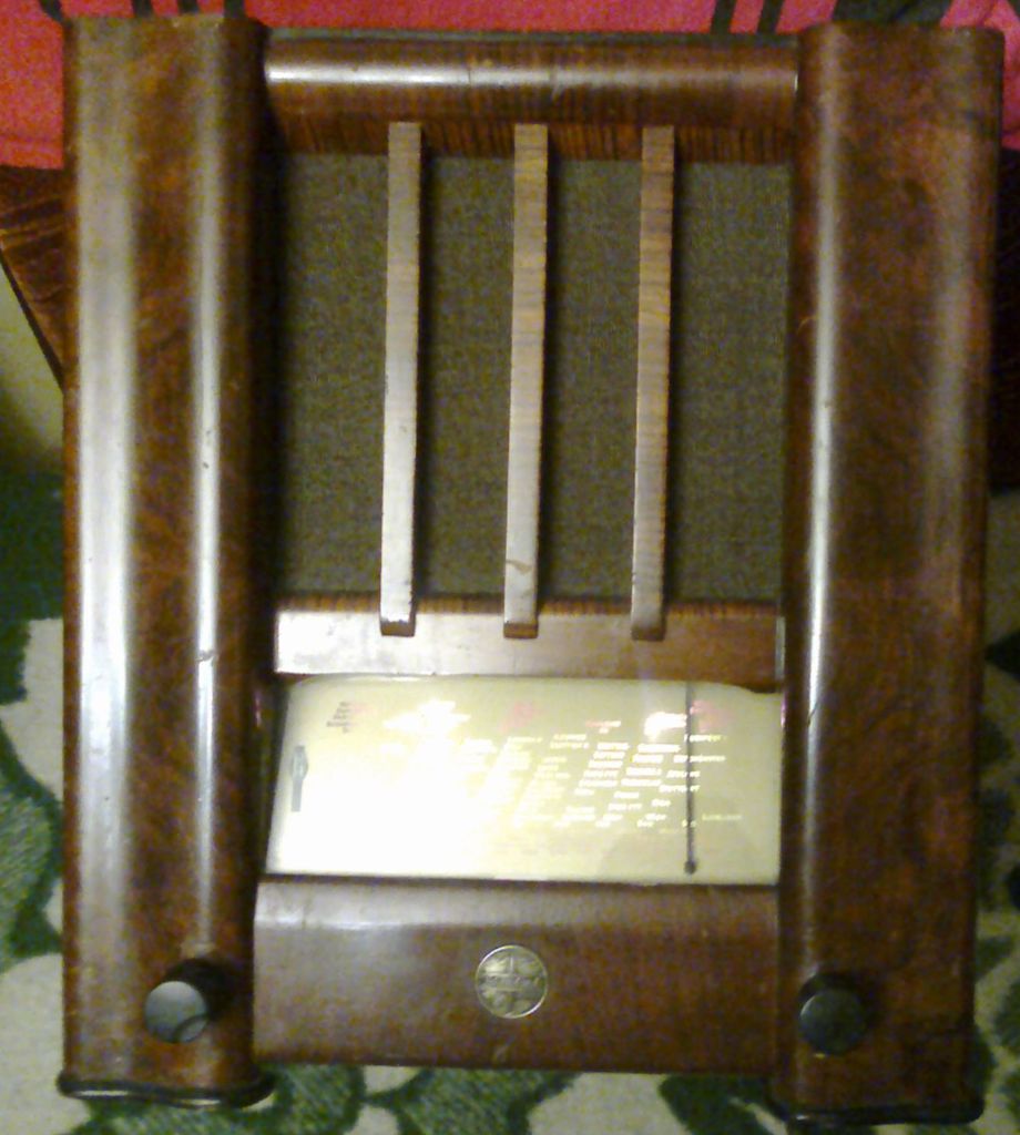

(#) keszeg01 hozzászólása Feb 7, 2016 /
Jó napot.
A csatolt képen milyen tip rádió doboza van?
Előre is kösz.
(#) petermusica válasza szucsistvan123 hozzászólására (») Feb 7, 2016 / 2
Valahogy igy nez ki egy ellenutemu erosito ket AD 1-es triodaval es fazisfordito trafoval,az ABC 1-es csovet,szerintem lehet cserelni egy fel ECC83-asal foglalatcserevel de kell hozza meg egy 6V-s trafo a futesnek,az A sorozatnak a futese 4 V .Ha az AD 1-sekbol valamelyik hibas,azok helyett nem lehet tudtom szerint semmit sem tenni.
(#) szucsistvan123 válasza petermusica hozzászólására (») Feb 7, 2016 /
Köszönöm a választ!
A nagy tápszűrő elkókat ha jók akkor azokat cseréljem? Megbízhatók? vagy maradhatnak? (ha rossz nyilván cserélem) Egy kérdés még: A trafó 220V-ra van tekercselve. mit lehet tenni, hogy be lehessen dugni 230V-ba, hogy a csövek túléljék?
Elnezest,olvastam ,hogy hianyzik egy AD1-es cso,azt egy kicsit nehez lesz beszerezni,nem tudom hogy lehetne e pentodakat triodankent bekotni,de akkor is kell valtoztatni a futofeszultseget (kell hozza meg egy trafo.Ha a nagy taptrafo 220-ra van tekercselve ,az kell menyen problema nelkul 230-in ,egyebkent a csovek nem erzekenyek (mind a tranzisztorok),ilyen kis feszultsegingadozasra.Az AZ 4 -est lehet cserelni 2 db 1N 4007-es diodaval
A hozzászólás módosítva: Feb 7, 2016
