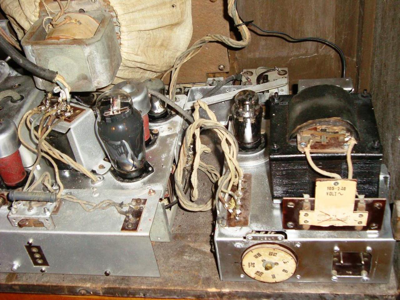

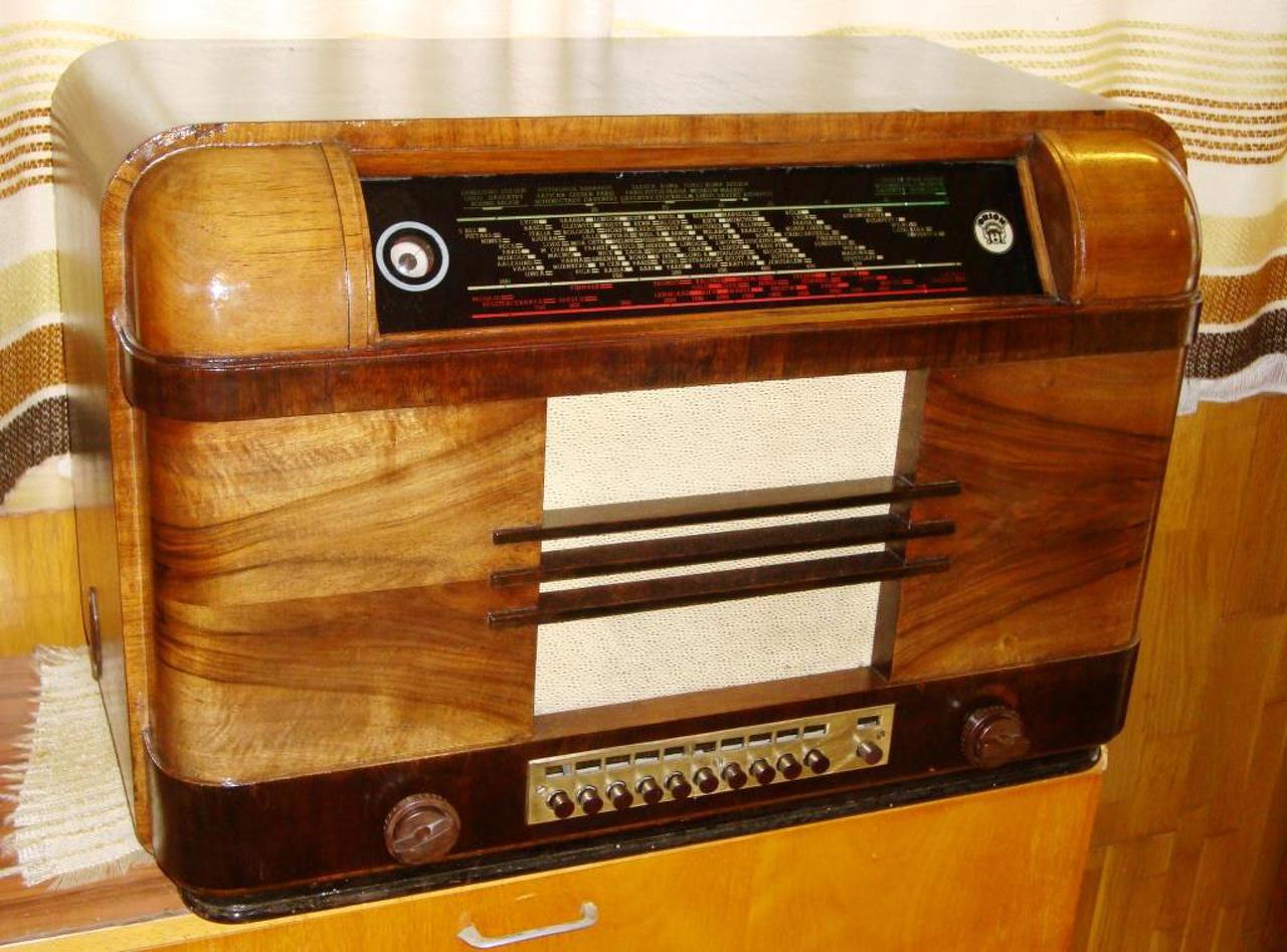

Üdv mindenkinek. Több mint egy hónapja kezdtem felújítani, ezt az Oriont. Azóta is ezt csinálom, majd minden nap több órán keresztül. Régóta újítok fel régi készülékeket, de nem emlékszem, hogy eggyel is ennyit kínlódtam volna. Szinte minden része komplikált, a skálameghajtás a motoros automata miatt egy rémálom, és csak bedobozolva lehet készre csinálni a bowdenes acélhúros megoldás miatt. De a többi rész is szokatlan kapcsolás, van olyan cső, amiről most sem tudom, hogy mit is csinál valójában. Az oszcillátor kör vezérli, de hogy mi célból, azt nem sikerült kiderítenem. Rengeteg kondit, meg ellenállást cseréltem, mire megszólalt, a tekercsek egy részét is újra kellett készíteni, mert megrágták az egerek. Amii nem működik rendesen az a motoros skála vezérlés, apró érintkezők, és rugók égtek el valaha a hátsó szabályzó lemezen, amit nem tudok pótolni. De kézi hangolással működik, nagy hangerővel szól, és nagyon érzékeny. Persze nem tudok minden javítási folyamatot felsorolni, napok mentek el egy egy apró rész újra élesztésével, vagy legyártásával. Vissza van még a hátlap javítása, a hál. zsinór, és a nyomógombok feletti ablakokban a feliratok pótlása. Szép munka volt, de nem szeretném még egyszer előröl kezdeni......

(#) zolika60 válasza Janó bácsi hozzászólására (») Jún 18, 2016 /
Már megint szépet alkottál. Kár, hogy a motoros skálát még te sem tudod megjavítani. Talán a világon sincs még egy működő példány ebből.
(#) Robin2 válasza Janó bácsi hozzászólására (») Jún 18, 2016 /
Kicsit kétkedve olvasom, hogy pont Te nem tudod megjavítani a motoros skálát. Pedig ennél a készüléknél ez lenne a lényeg.
(#) Janó bácsi válasza Robin2 hozzászólására (») Jún 19, 2016 / 1
Sajnos tényleg így van, a közel 80 éves motor váltóáramú 35V-os, és regulátoros szabályzású, vagyis indulás után kijön belőle egy kis kar, ami az indító tekercset lekapcsolja. Nagyon komplikált mechanikus szerkezet, és nagyon ki van kopva, néha megszorul és beragad. Valószínű zárlatos is, mert induláskor rendszerint elégeti a csatlakozó szabályzó rugókat, amik a hátsó korong érintkezőiben vannak. Valamint elég kicsi és speciális kialakítású ahhoz, hogy bármi mással pótolni lehetne. De az említett rugókat sem könnyű pótolni, 1 mm átmérőjűek, és megfelelő méret, meg rugóerő kell a működéshez. Szóval kb 1 hét ment rá, amikor feladtam. Ez nekem nem sikerül.

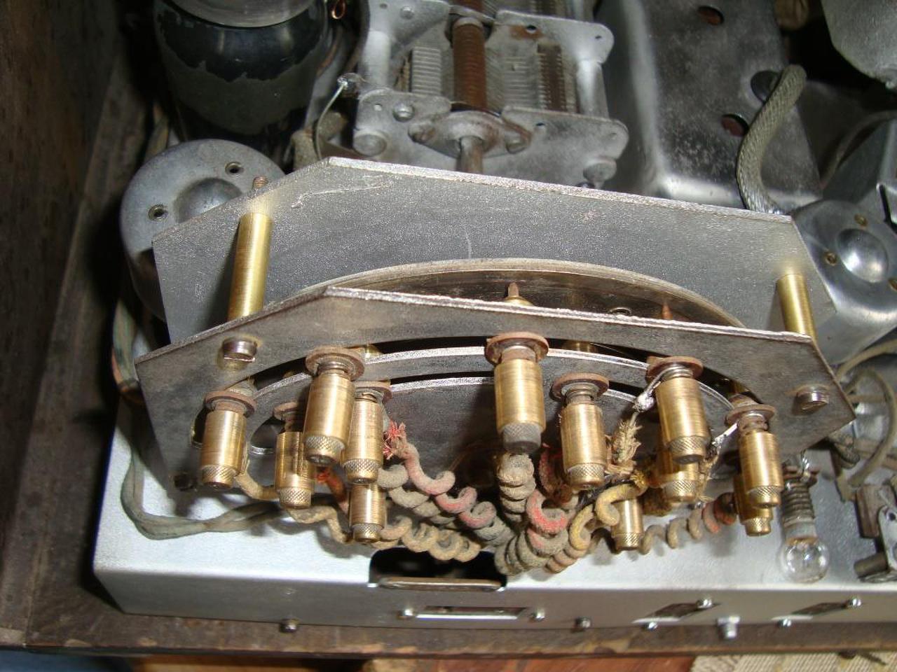

Janó bácsi!
Mi a működése a motoros skálának? Honnan tudja a készülék,hogy hol kell megállni a motornak? Mivel állítod be? Tudnál erről pár szót írni?

(#) Janó bácsi válasza BarnaPili hozzászólására (») Jún 19, 2016 /
Mint a képeken is látható a forgó mögött van egy kb 15cm átmérőjű korong, melyhez 12 vezetéken csatlakoznak az érintkezők. Ezek szabályozzák a forgóval egy tengelyen levő korong helyzetét, vagyis ezek állása határozza meg a motor be és kikapcsolását. Arra sem sikerült még rájönnöm, hogy miként működik ez visszafelé, vagyis hogyan vált forgás irányt a rendszer. De eredetileg az érintkezők helyzetével lehetett a fix állomásokat beállítani. Vagyis a kívánt állomás nyomógombjának benyomásakor a motor addig hajtotta a forgót, míg a megfelelő érintkező azt ki nem kapcsolta.

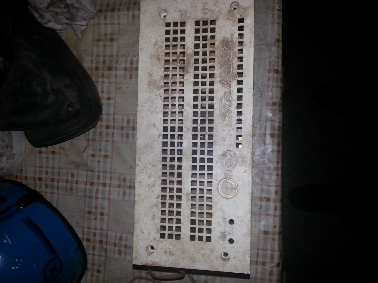

Van egy ilyen szerintem muzeális . De nem tudom mi ez.
Szeretnék segítséget kérni , hátha valaki tudja mi ez.

(#) _BiG_ válasza Amigos70 hozzászólására (») Jún 19, 2016 /
Ferrorezonáns váltakozófeszültségű hálózati stabilizátor.
Régen, amikor nem volt mindenhol (sőt, inkább sehol sem) stabil 220V, akkor a tévék mellé használták, hogy ne ugráljon össze-vissza a kép.
Nekem is van valahol egy orosz példány...
