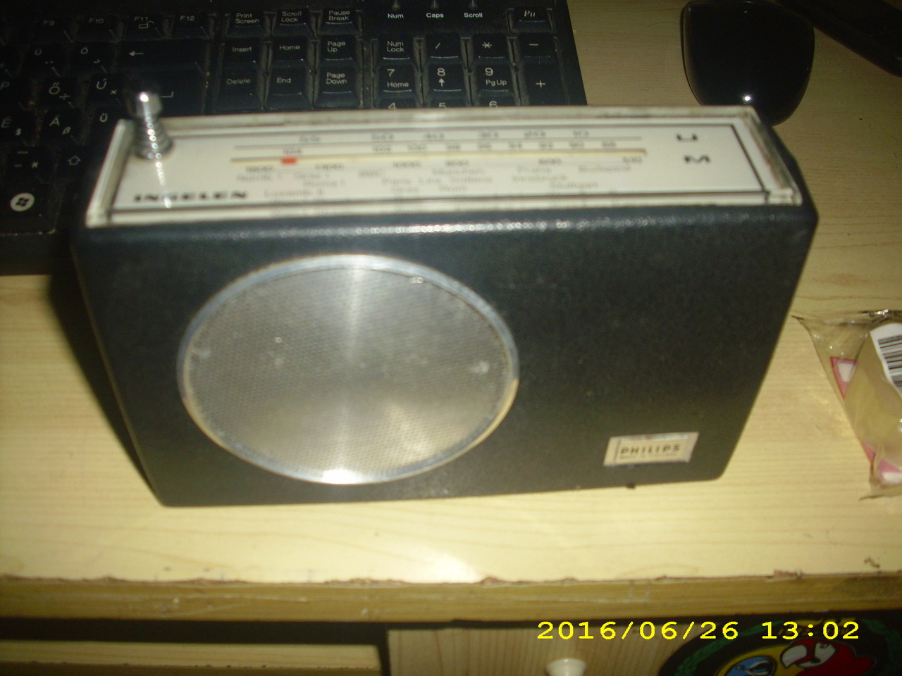

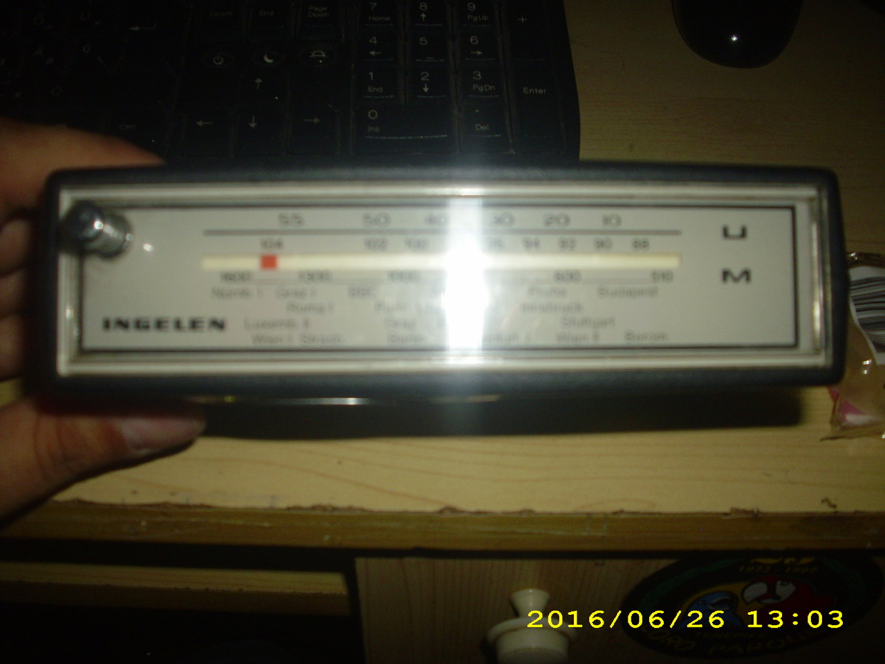

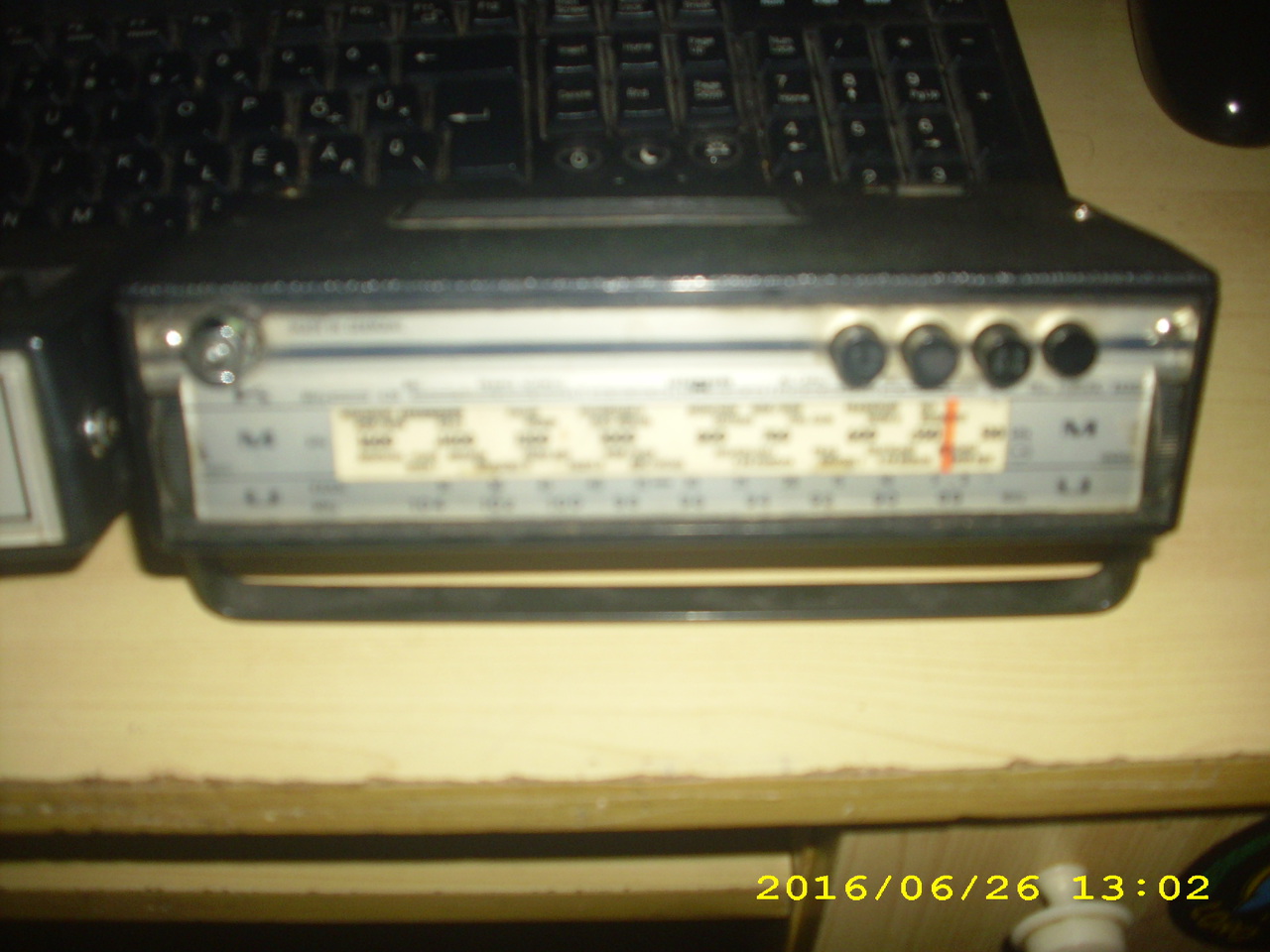

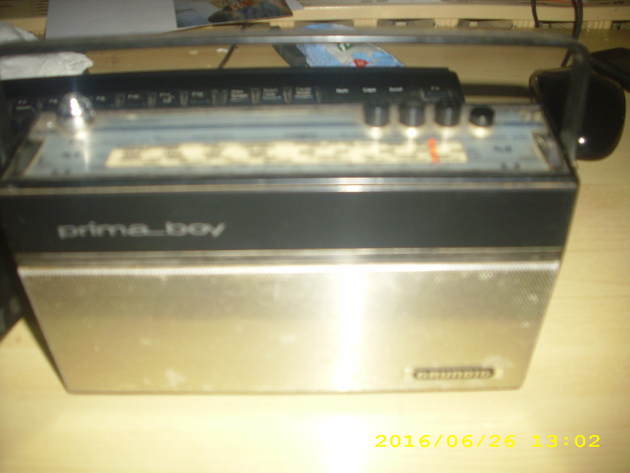

Sziasztok szép napot ismét szereztem 2 régi rádiót . Ingelen Tr270 és egy Grundigot prima boy
az ingelen működik rendesen korához képest bár hiányzik az elem tartó alja , grundig az át nézésre vár, és keresek egy régi fajta antenna kapcsolót üdv Lali.

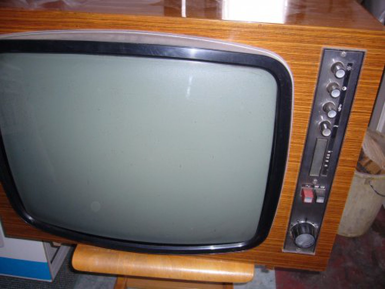

tegnap kaptam szép kávával fúl csöves Orion AT 1550 televízió Ritkaság
elcserélném csöves rádióra ha valakit érdekel ?

(#) _BiG_ válasza (Felhasználó 118852) hozzászólására (») Júl 5, 2016 /
„fúl csöves”
Valóban ritkaság, mivel az At-1550-nek tranzisztoros az UHF-előfokozata... Ennyire "fúl" az a csöves
A hozzászólás módosítva: Júl 5, 2016
(#) küzmös Gergely válasza (Felhasználó 118852) hozzászólására (») Júl 11, 2016 /
Háhá... Ráadásul ez az én nyári konyhámban van, a tesóm volt íróasztalának székén fényképeztem, és olyan 8 évvel ezelőtt. Csodás dolog az internet. Anno édesapám keresztszüleié volt. A tévészerelőnek egyszer mi vettük a PCL85-ös csövet amikor is nem volt nála, egy kiszállás alkalmával.. xD Emlékszem ezzel a tévével egy ilyen régi-régi sztorira is. Pénzt kért a kiszállásért.. :/ Esetleg ilyened lehet, de ez az "enyim!", s működik. A készülék ma is megvan. BiG ,ebben nincs UHF tuner. 1965-ös gyártmány. Látod, ott a műanyag védőplexi.

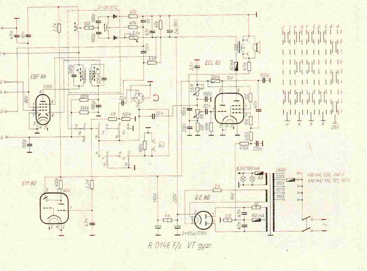

(#) mrn hozzászólása Júl 15, 2016 /
Orion (Videoton) R0146 (Daxli) rádiót ismerők segítségét kérném.
Az a kérdésem, hogy a benne lévő FM tuner megegyezik a Pacsirta FM tunerével?
Most tudnék szerezni egy Daxlit, ami CCIR sávos (bár csak 88-100MHz-ig megy), ha átszerelhető a tuner, végre nem kellene konverter a Pacsirtámhoz. Jelenleg egy borzasztó, 1db ceruzaelemmel működő "Danubius" konverterrel használom, de az 103,3MHz-re van optimalizálva, és csak a sáv tetejét tudja.
A Pacsirta tuner áthangolását lehetetlen közelinek ítéltem meg, mivel nem NYÁK-os, hanem teljesen "3D-szerelésű", pontról-pontra huzalozott, szét kell bontani az egészet, hogy bármi tekercshez hozzáférjek. A variométer tekercseinek menetei bele vannak olvasztva a csévetestbe, ha megpróbálok letekerni belőle, törik a cséve. Gondoltam már rá, hogy kéne szerezni mondjuk Ausztriából egy exportra gyártott Pacsirtát, de egyrészt még nem találkoztam ilyennel, másrészt ha találkoznék, igencsak zsebbenyúlós mutatvány lenne...
Előre is köszönöm!

(#) gkari válasza mrn hozzászólására (») Júl 15, 2016 /
A Pacsirta tuner áthangolása szerintem reménytelen, de a Daxlié bizonyára átrakható. Én az általam rendberakott Pacsirtákba CCIR konvertereket tettem (Vateráról beszerezve), valahol e topicban (keress rá!) be is mutattam. Nagyon jól működnek, a teljes CCIR sávot 3 részletben tudják átfogni.
(#) mrn válasza gkari hozzászólására (») Júl 15, 2016 /
Köszi a választ! CCIR konverterrel én is megoldom, van is egy gyári SO042-es konverterem, csak a tekercsek hiányoznak róla, és az átkapcsolási lehetőség. De én úgy vagyok vele, hogy ha van rá lehetőség, akkor mégiscsak jobb átkapcsolgatás nélkülire megcsinálni, e célt szolgálná a Daxli-sítás . Azt pedig, hogy 100 helyett 108MHz-nél legyen a teteje, remélhetőleg minimális belenyúlással meg lehet oldani.
Közben megnéztem, a Daxli tunerének kapcsolása nem egyezik meg teljesen a Pacsirtáéval. Tehát nem egyforma a két tuner. Mechanikailag nem vagyok biztos benne, hogy passzolna.
Sajnos sehol egy árva fotót nem találok a Daxli belsejéről.
Például, melyik hány fordulatra megy végig a teljes skálán. Egyedi átmérőjű dobot nem tudok gyártani, ha sem a Daxliéval, sem a Pacsirtáéval nem passzolna a Daxli tuner a Pacsirtába. Ezen kívül a Pacsirtám sassziját sem szeretném össze barkácsolni, ezért csak megegyező kialakítású tunert szerettem volna beletenni.
Ettől függetlenül szerintem ráhajtok a Daxlira, legfeljebb lesz egy olyanom is... (egyébként sem bontottam volna szét, csak helyet cserélt volna a két tuner).

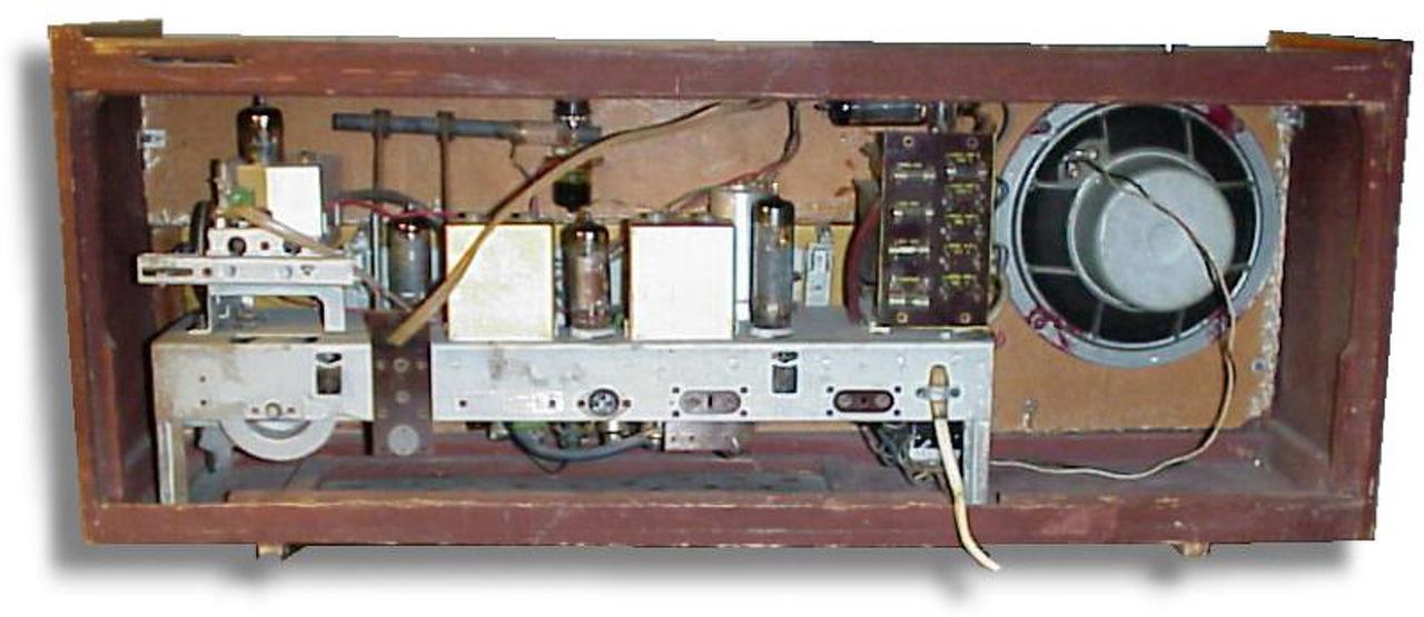

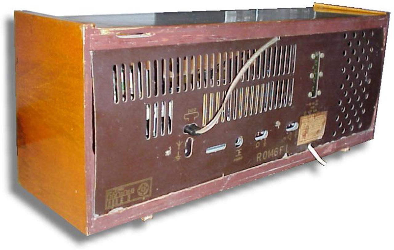

(#) endrusz válasza mrn hozzászólására (») Júl 16, 2016 /
Belső kép.....
(#) küzmös Gergely válasza mrn hozzászólására (») Júl 16, 2016 /

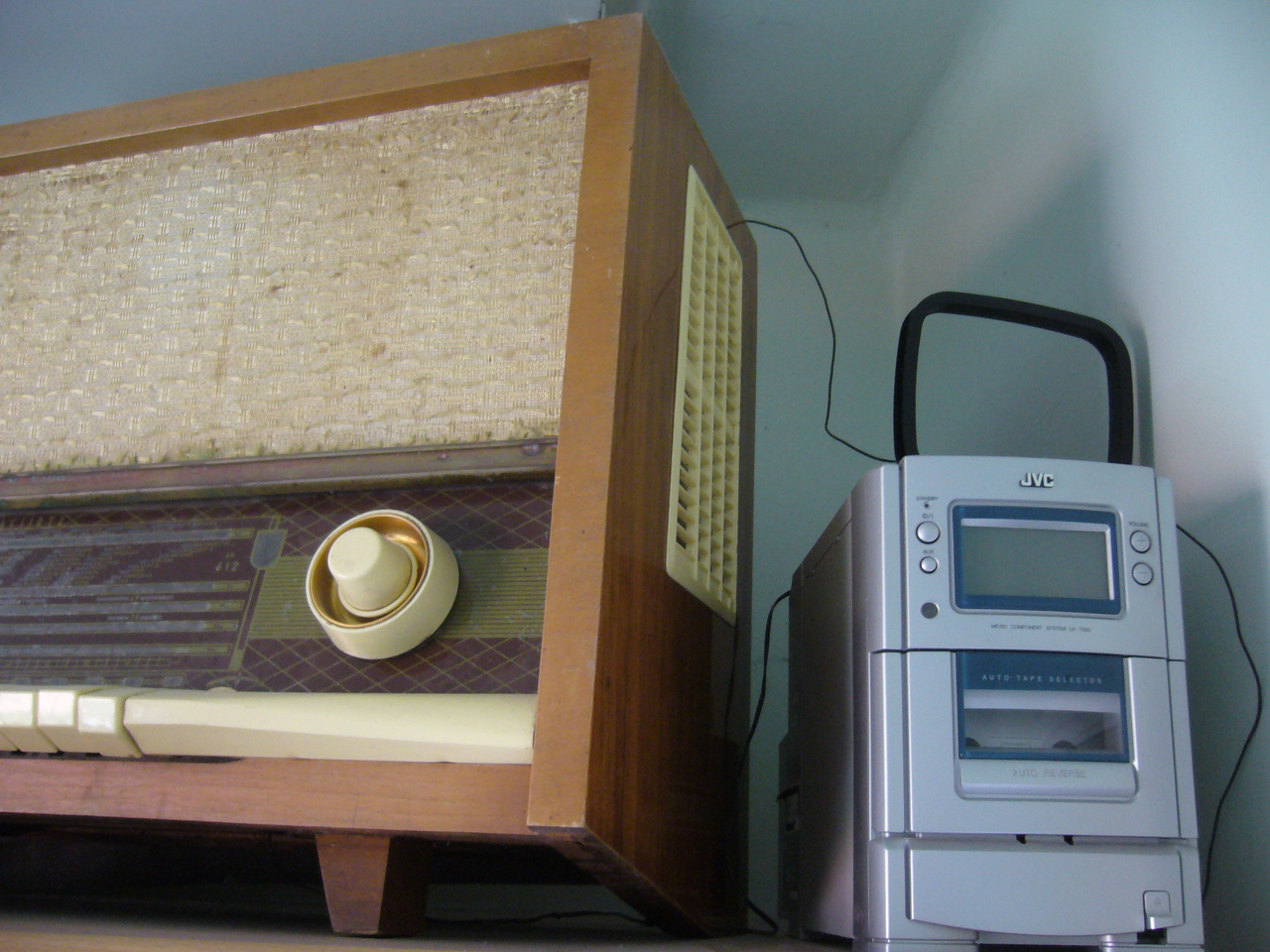

A PU kimenetre ráakasztott bármilyen hangforrással gyönyörű szépen fog szólni. Íme az én romos pacsim. Fejhallgató kimenetről megy, és távirányítóval hangolgatható. De ha sokat szeretnél mókolni, és az építés öröme is érdekel, akkor pl. "Janóbácsi" fórumtárs (igen komoly szaktekintély a témában) is készített URH beépítést, olyan formán hogy az ecc85 fűtését egyenirányította és ezt az URH kisrádió tápellátására fordította. Szépen felfogatta, s az eredeti húrozással (skálához állítva) hajtva a "hangolást" szépen beépítette. Ugyanúgy a PU kimenetre tette a kis panel (hangszóró) kimenetét. Ezzel kivülről csak annyi látszik hogy a PU kapcsoló az URH adás teljes tartományát hozza kristálytiszta minőségben.
A hozzászólás módosítva: Júl 16, 2016
(#) mrn válasza endrusz hozzászólására (») Júl 16, 2016 /
Köszi! Hmm, öntvény kosaras hangszóró... Az URH tuner viszont látszik, hogy egészen más, mint a Pacsirtában. Mindegy, azért megpályázom szerintem...
