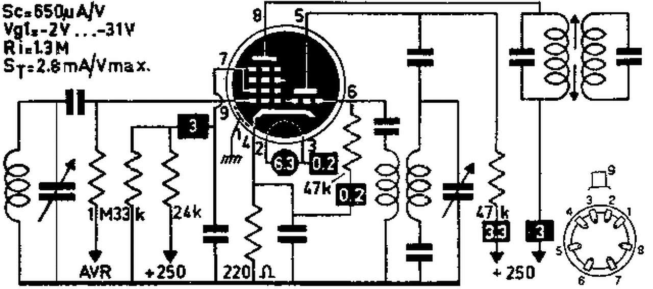

(#) gbiro72 válasza Janó bácsi hozzászólására (») Feb 19, 2017 /
Üdvözöllek Janó bácsi! Megpróbáltam a Minervát az EK2-es csővel, kiderült, hogy a cső nem jó. Említetted az ECH sorozatú csöveket. Segítenél az átkötést elmagyarázni az ECH3 csőnél (ezt találtam itthon). Köszönöm!

(#) Janó bácsi válasza gbiro72 hozzászólására (») Feb 19, 2017 /
Az ECH3-hoz nem kell átkötni, elvileg működni kell vele, de mindenképpen ellenőrizd a feszültségeket. A Kádár könyvben sok ECH 3-as kapcsolás van onnan lehet összehasonlítani.
(#) hobbyjani válasza gbiro72 hozzászólására (») Feb 19, 2017 /
Októda vs trióda hexóda:az októdánál az első két rács a oszcilátor és a keverés a cső belsejében jön létre,a trióda hexódánál kűlön van az oszcilátor ,a cső trióda része,és külön a modulátor, katód közös,igy össze kell kötni a trióda rácsát a hexóda 3-dik rácsával és az antenna jelt a hexóda 1-es rácsán kell bevezetni,a hexóda 2 plusz 4-es rácsa megegyezik az októda 4 plusz 5-el,az 5-ös pedig az októda 6-sával ,az egész nagyon egyszerű,csak egy ki türelem kell hozzá,a tekercsek maradnak az eredetiek.
(#) hobbyjani válasza gbiro72 hozzászólására (») Feb 19, 2017 / 1
ECH 3 VS EK 2
Az Ech 3-nál a szerencse az,hogy a két rács össze van már kötve a cső belsejében,igy a csövek telesen lábkompatbilisak.
A hozzászólás módosítva: Feb 19, 2017
(#) hobbyjani válasza hobbyjani hozzászólására (») Feb 19, 2017 /
Azért jó megnézni a két rajzot ami kimutassa,hogy egyes ellenálás értékek mások a katód és a rácsoknál,ezért szerintem nem fog úgy menni,hogy egszerűen bedugjuk az egyiket a másik helyébe
