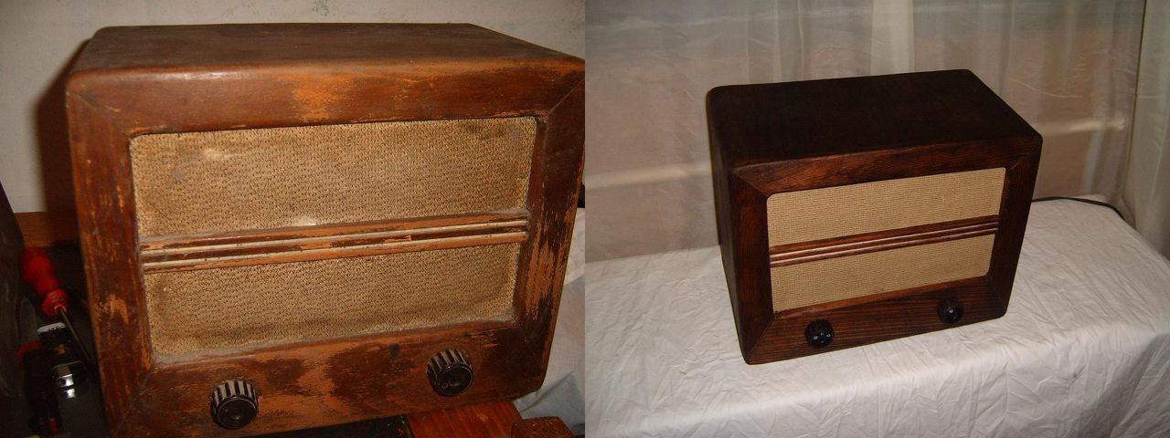

(#) Puklee válasza color hozzászólására (») Szept 18, 2016 /
Nincs Link.. Van facen egy hasonló témájú csoport ott is azt írták hogy az.. kérdés politúr, vagy hasonló színű pác és lakk ? Politúrozni nem tudok, bár az elvet ismerem. egy 2 centis darab a hangszóróselyemből a fa alatt totál épen maradt. Bízom benne méteráru boltban találok hasonlót.. viszont hátlapot honnan szedjek, és egy gombot mert az csak hasonló van orion 440ről. Egyébként bekapcsol. Varázsszem is jó. De csak búg meg a laptop mellett eléggé sercegett.. de azt már megoldom

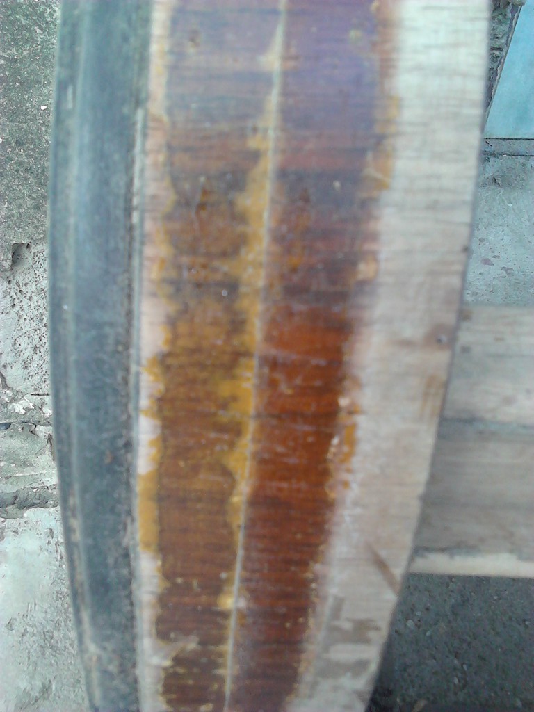

(#) ticseboy válasza Puklee hozzászólására (») Szept 18, 2016 / 3
331-es az is. Van egy másik kávás nálam is, ennél egy kicsit rosszabb állapotban volt, én visszacsiszoltam fáig, majd pácoltam és lakk. Viszont a skálaüveg vizzel lemosható, az itt győrben csinálták szitanyomással. Csak a számát kevertem el az embernek.

(#) Puklee válasza ticseboy hozzászólására (») Szept 18, 2016 / 2
Szép. Akkor lakkozom páccal. Skála üveg.. hát meglátjuk először legyen meg a doboz és kapjak hasonló anyagot mint az eredeti selyem.. ám milyen színű a pác dió ? én mahagónin gondolkozom. Az előző munkámon láthatónál világosabbra..
A pácot idéző jelbe kellett volna tennem, mert igazából lazurt használam, és azzal a rétegszám növelésével tudtam erősiteni ahol az volt a cél. A szinére nem emékszem, lehet én kevergettem a megfelelőt.
Értem.. Akkor így teszek én is köszi az infót. Az előző tulaj mint látni kidíszítette szigetelőszalaggal Előnye, alatta viszonylag épen maradt a felületkezelés.. így ott lefotóztam és tudok hasonló színt össze hozni (remélem)

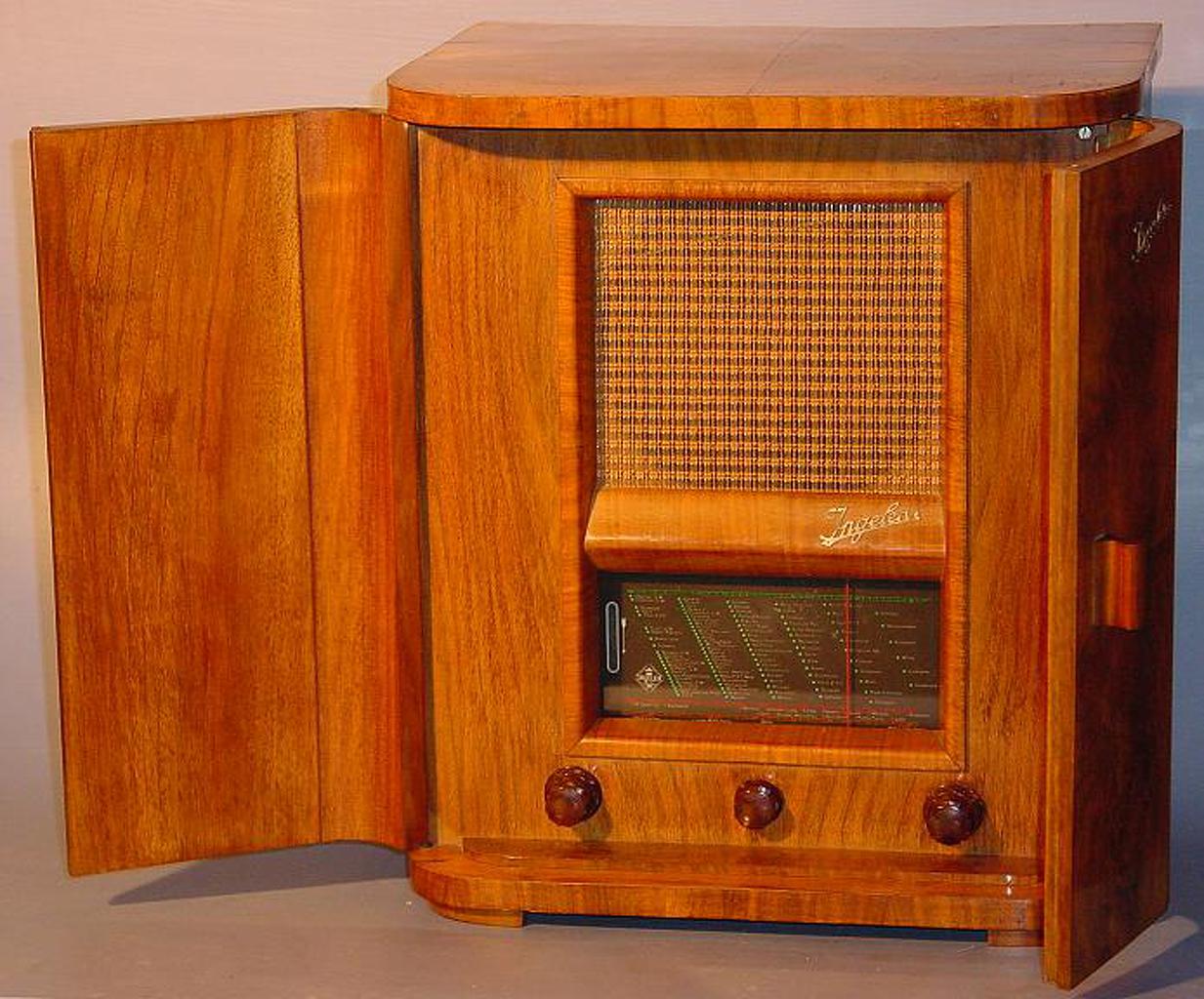

(#) hobbyjani válasza Janó bácsi hozzászólására (») Szept 21, 2016 / 1
Nekem egy ilyen 1936-os ajtós rádióm van,mind itt a fényképben amelyiknek hilyánzik a skálaüvege,nem hiszem,hogy a győri srácnak van ilyesmi
(#) teglascs válasza Puklee hozzászólására (») Szept 21, 2016 /
Szép színű a furnérozás, ahogy a képeken látszik.
Én a helyedben vagy színtelen lazúrral (pl. Sadolin) vagy sima bútorlakkal (pl. Tivelin) kenném le.
Semmi szín nem adnék neki.
Vissza fogja jönni a szép, élénk színe, és sötétedni is fog a csiszolt állapothoz képest.
