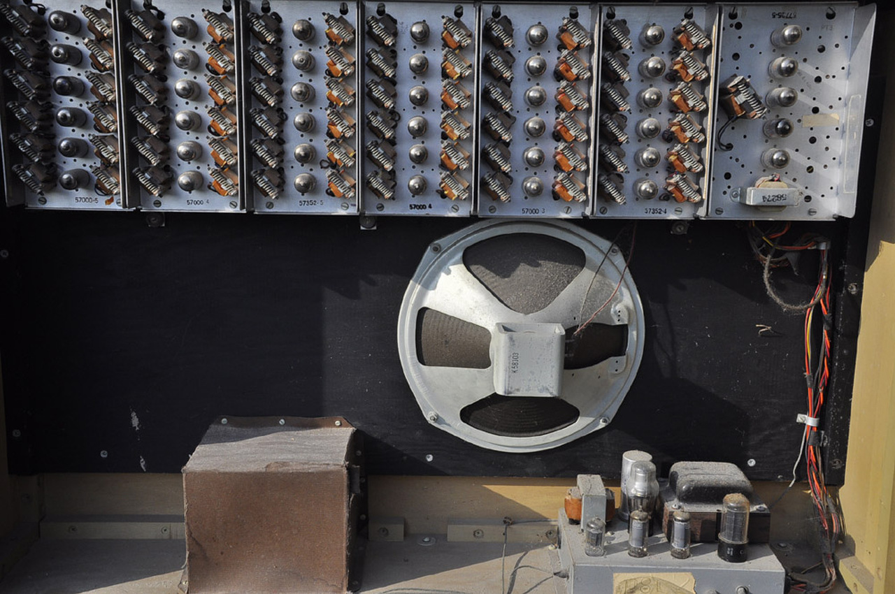

(#) hobbyjani válasza Kera_Will hozzászólására (») Okt 6, 2016 / 1
Valahogy igy nézet ki egy csöves orgona.De abba az időben inkább a Hammond féle hanggenerátor kerekes orgonákat kedvelték,azok sokkal megbizhatóak voltak
A hozzászólás módosítva: Okt 6, 2016
(#) Kera_Will válasza hobbyjani hozzászólására (») Okt 6, 2016 /
„hanggenerátor kerekes orgonákat”
Akkor abban sejtésem szerint , mechanikusan pörgő (több pólusú tekercs vagy fogaskerekes pick-up, bármi amivel stabilan elérhető volt az adott magasabb hangfrekvencia ) generátor szolgáltatta az alap hangjelet és azt osztogatták lejjebb tranzisztoros/csöves flip-floppal.
