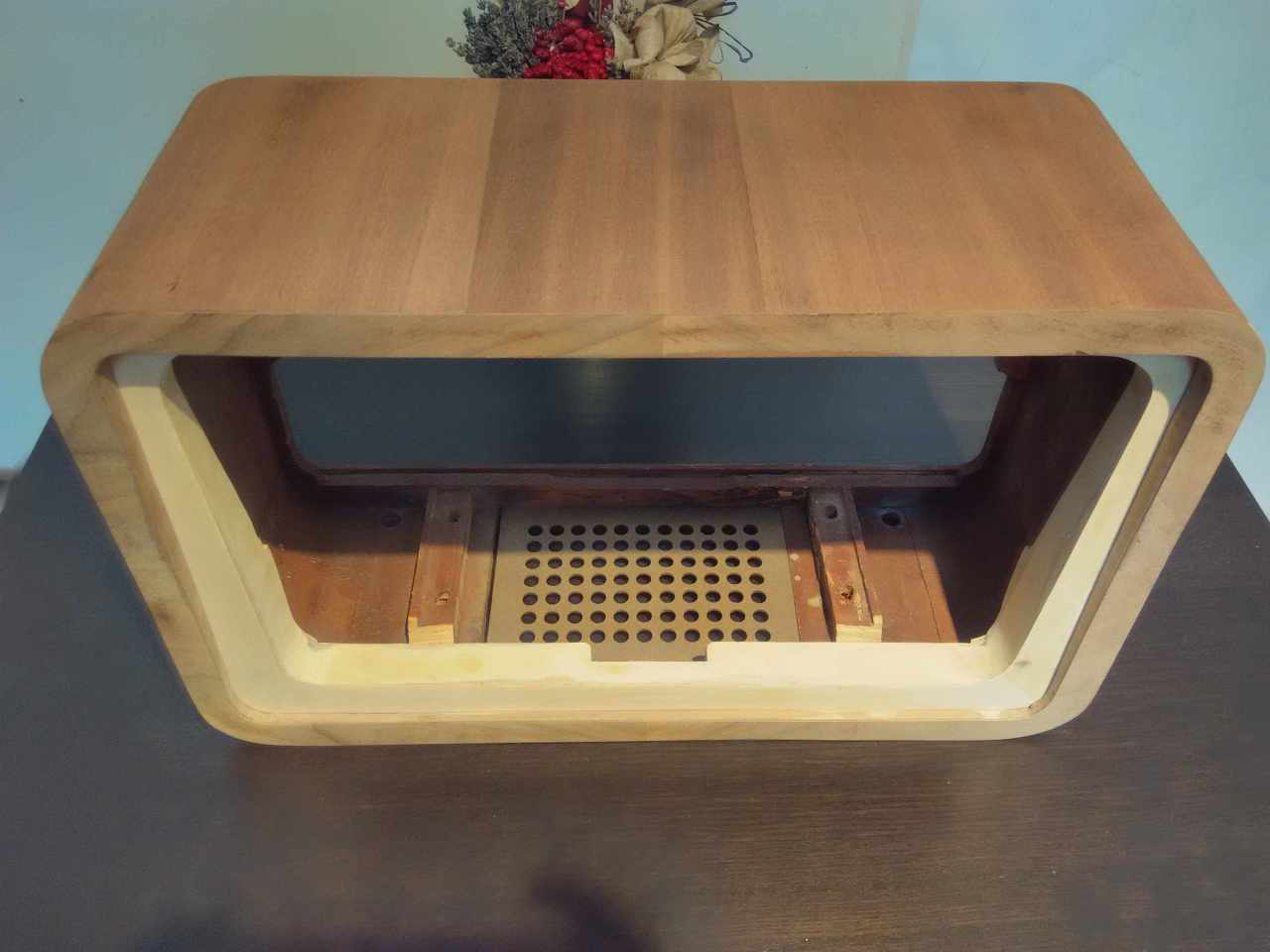

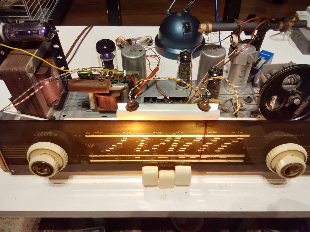

(#) feketek hozzászólása Nov 14, 2016 / 5

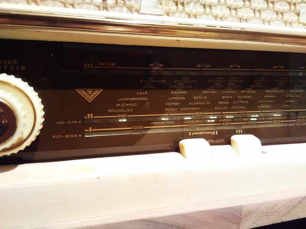

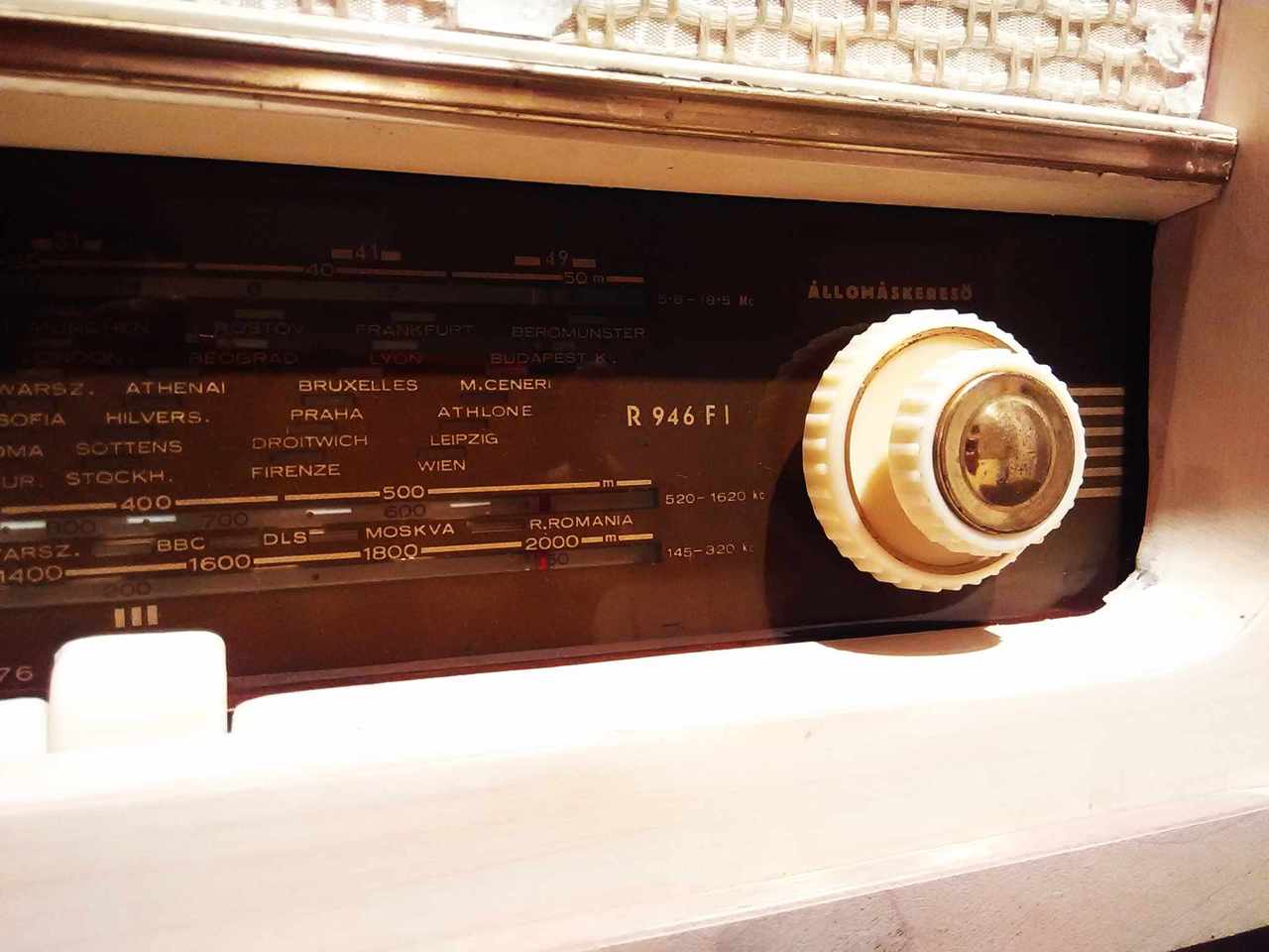

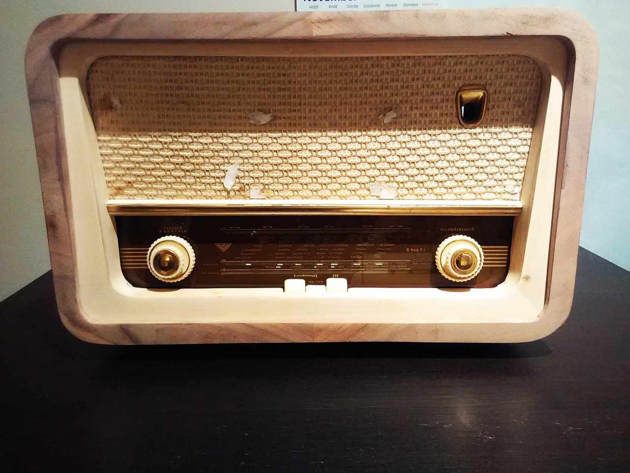

Üdv mindenkinek,
Elkészült lányom első rádiója, egy VT R946F I típusú szépség, ami jelenleg átmeneti állapotban, de már működőképesen várja egyrészről a hosszú téli estéket, amikor is cserére kerül az eredeti hangszóróselyem, és az összes csőfoglalat, és várja már nagyon a tavaszt, amikor megkapja a szép színét és a lakkozását is az első jó idővel
Lányom még csak 8 éves, de már megfertőződött ezzel a világgal, és az ő kérésére került felújításra ez a darab. (A legérdekesebb dolog a hullámváltó csúszkáinak tisztítása volt. Ha valakit érdekel ez a nem kevés találékonyságot igénylő folyamat, az szóljon, mert szép képeket készítettem az egész folyamatról. Sok VT rádió ezzel a megoldással van szerelve, hátha érdekes lehet valakinek )
(#) color válasza feketek hozzászólására (») Nov 14, 2016 /
Gratulálok nagyon szép munka!
A képekből ítélve sok munkaóra, alaposság figyelhető meg.
Csak így tovább!!!
(#) feketek válasza color hozzászólására (») Nov 14, 2016 / 2
Igyekszik az ember, pláne, ha a lánya kéri
Egyébként már a kisebbik gyerkőc, a fiam is bejelentkezett egy rádióra, de ő Pacsirtát szeretne (Már van otthon 3 teljesen felújított példány, de neki is fogok egyet szerezni)

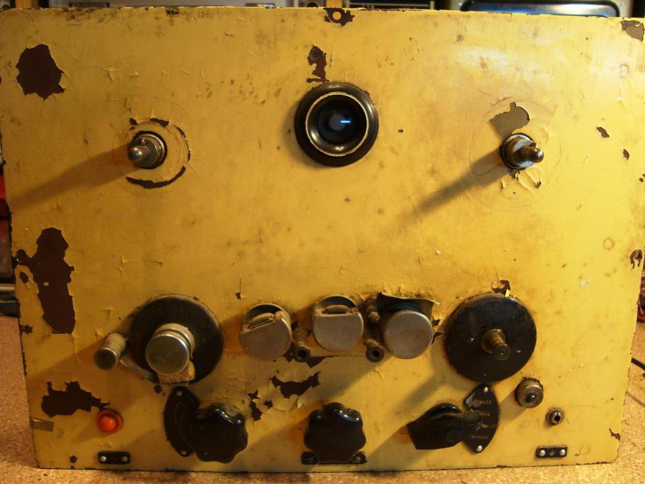

(#) Janó bácsi hozzászólása Nov 16, 2016 / 5

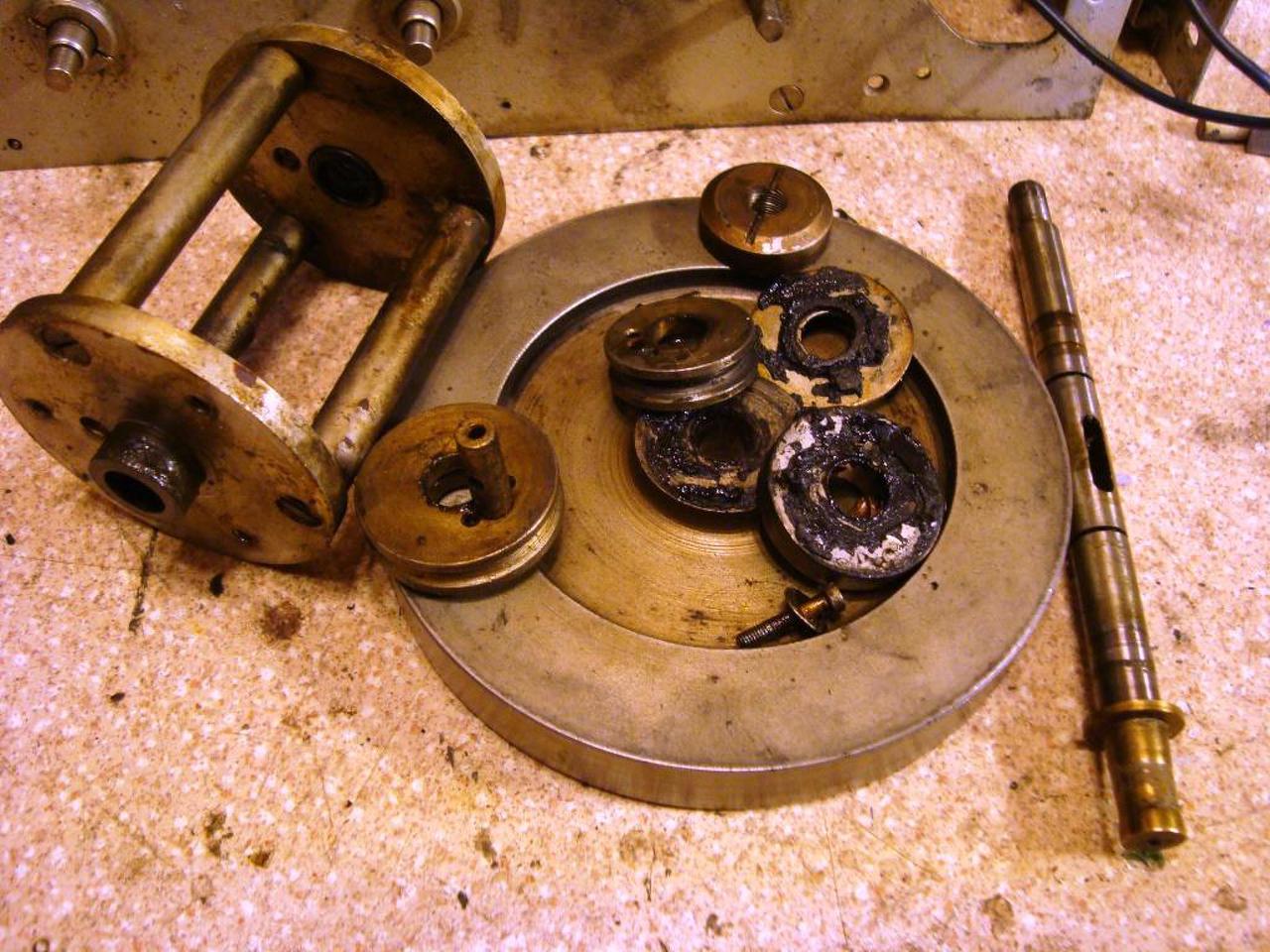

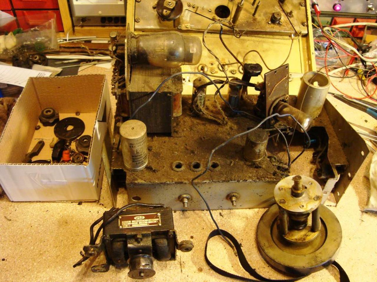

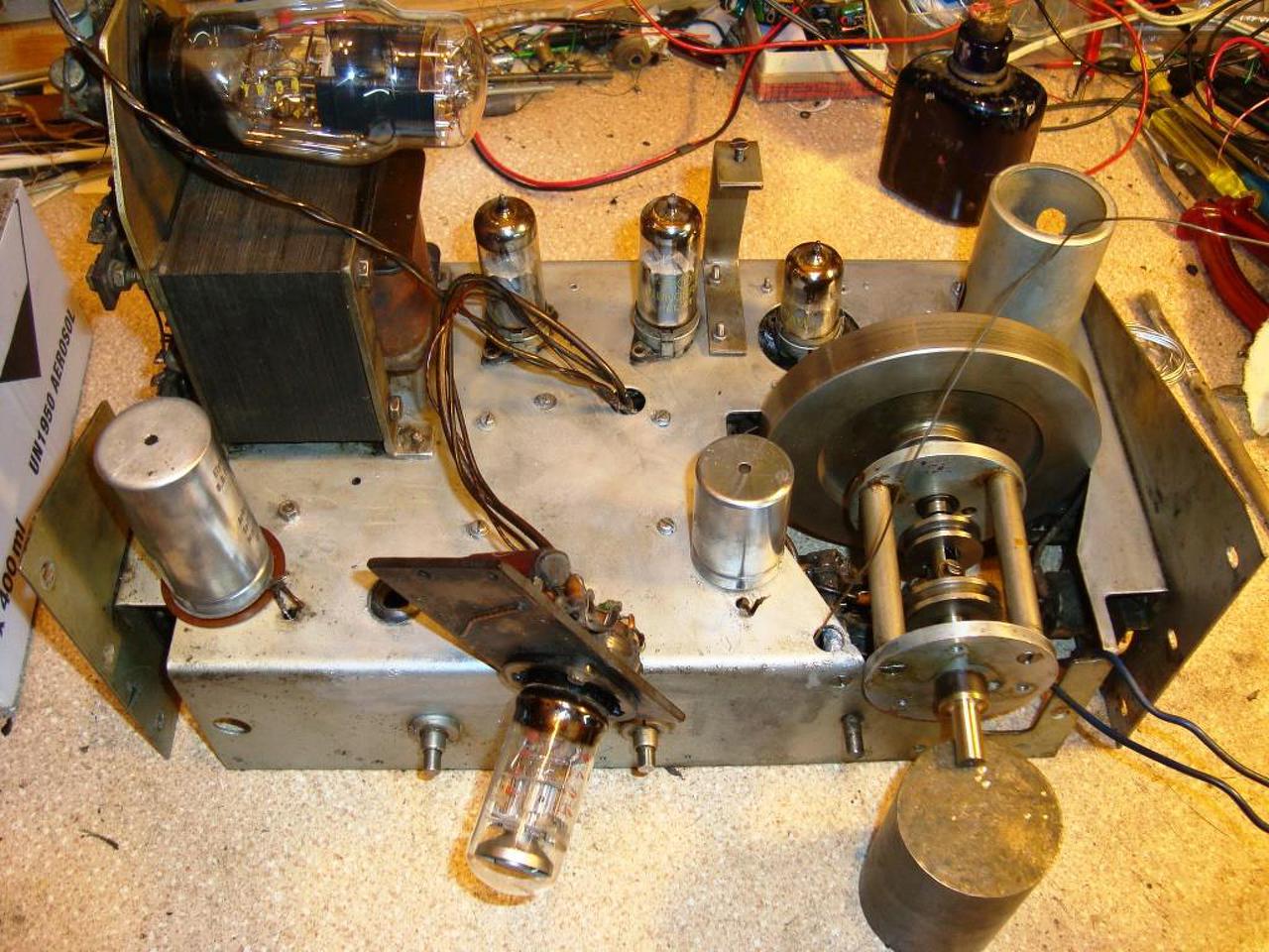

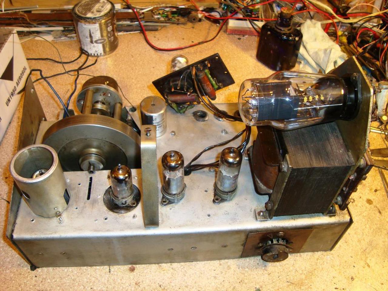

Ma nekiláttam szétszedni a Vörös Szikrát. Mindenképpen le kellett venni az előlapot, mert le kell majd festeni. A panel, szörnyű állapotban volt, valaki literszám öntötte bele az olajat, szétfolyt mindenhová, meg belepte a por, stb. Szétszedés után autós tapasztalataimat felhasználva Brigéceollal mostam le, utána foltbenzinnel, végül ronggyal tisztára töröltem. A rozsdafoltok kaptak egy lehelletnyi ezüstöt. A főtengelyt is teljesen szét kellett szedni, mert szét folyt benne a gumi tömítés, meg majd bele kell fűzni a szijjakat. A hangtengely elejét is le kellett szabályozni eszterga padon, mert bele volt már maródva a szalagpálya. 1mm-rel lett vékonyabb, ez majd a végén sebesség problémákat fog okozni, valószínűleg újra kell gyártani a motoron levő meghajtó tárcsát. Rá ment az egész nap, és alig látszik, hogy haladtam volna. A többi a képeken.

Éppen igy gyártottan én is skálaizzót ,a régi kiégett csavarját megtartottam ,beléépitettem a ledet,a diodát ,az ellenálást és a kiselkót,aztán egy kis műanyag burát is ragasztottam reá,egy átlászó golyóstoll kupakjábol faragtam ki,hogy hasonlitson az eredetihez.Éppen csak be kellett csavarni a régi helyébe.
