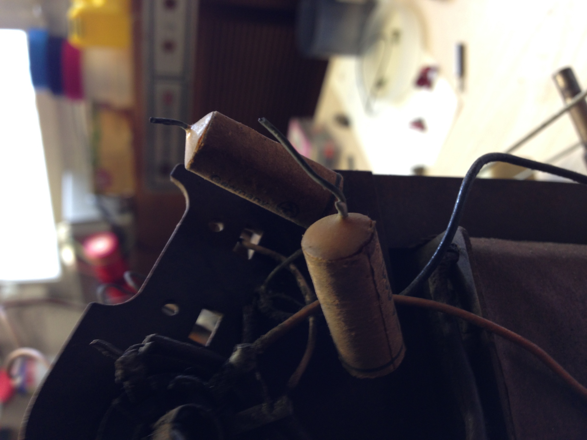

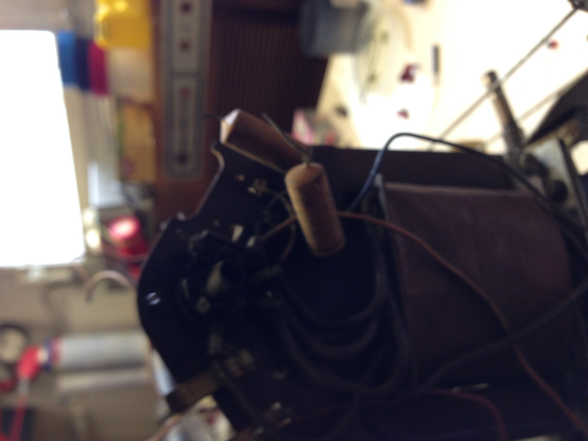

(#) CT-3 hozzászólása Jan 9, 2019 / 1
A képen látható 2 kondenzátor végeit össze kell forrasztani ugye?Ilyen szétjött állapotban volt.
A tarfón van rajta,gondolom sima szürökondi.Orion R 035F a készülék.
Köszönöm a segitséget elöre is.
A hozzászólás módosítva: Jan 9, 2019
(#) Janó bácsi válasza CT-3 hozzászólására (») Jan 9, 2019 /
A készülék nem Orion, hanem VT (még Vadásztöltény) gyári. A két kondi zárlatos, azért van kicsípve. Ki kell cserélni.

(#) Janó bácsi válasza CT-3 hozzászólására (») Jan 10, 2019 /
A két fáziskondi a a trafó anódfesz.szekunder, és a test között van, vagyis az EZ80 anódjairól kell a testre kötni. Nézd meg a kapcsolási rajzon. Ajánlom, hogy 4.7 nF 2000V.os kerámia kondit tegyél bele. Az érzékenységi hiba talán hangolással helyre hozható, szignál gen. kell hozzá, de vigyázz mert a vasmagok nagyon könnyen törnek, és akkor nagyon nehéz kibányászni őket, tönkre mehet az egész.

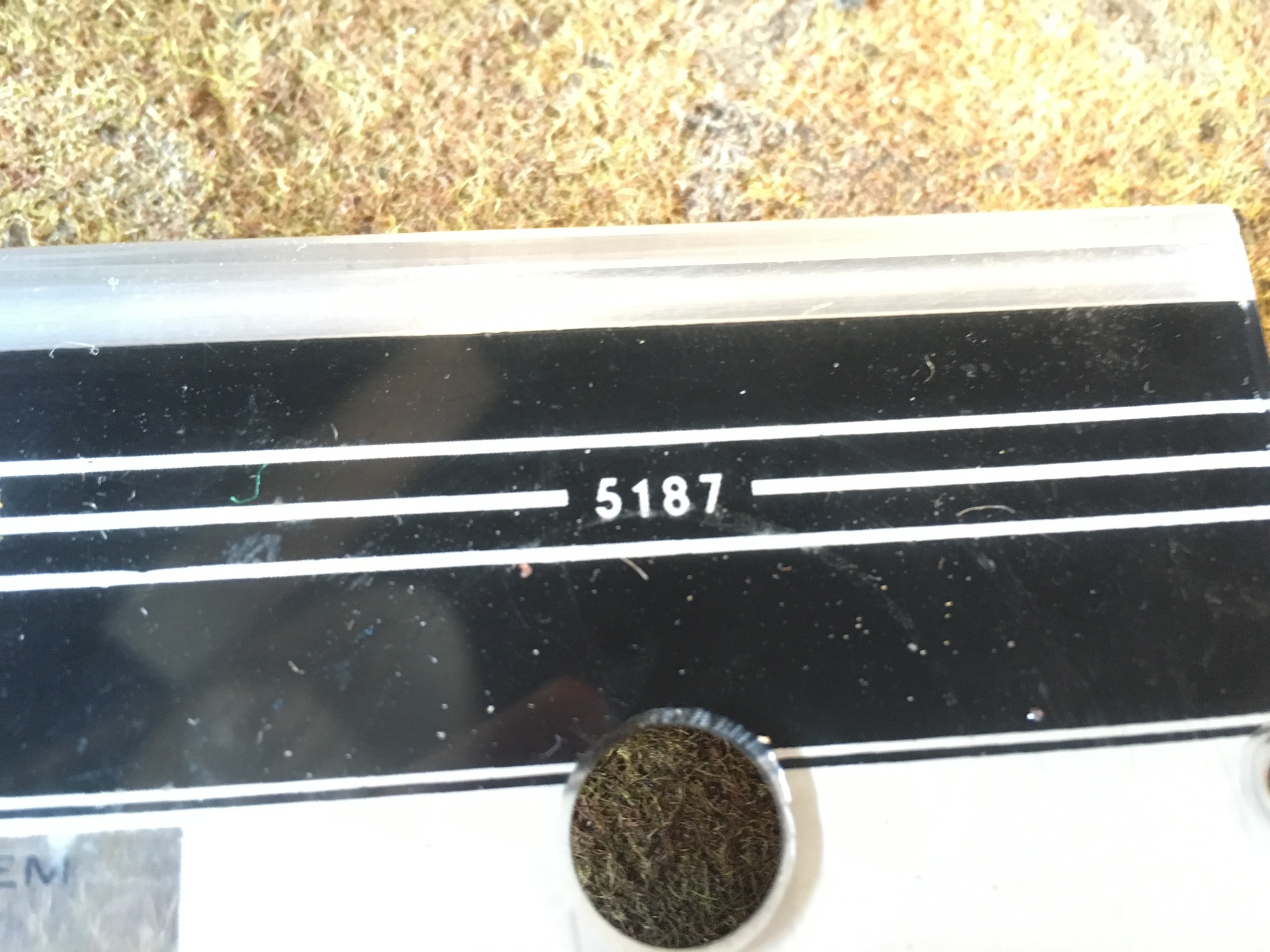

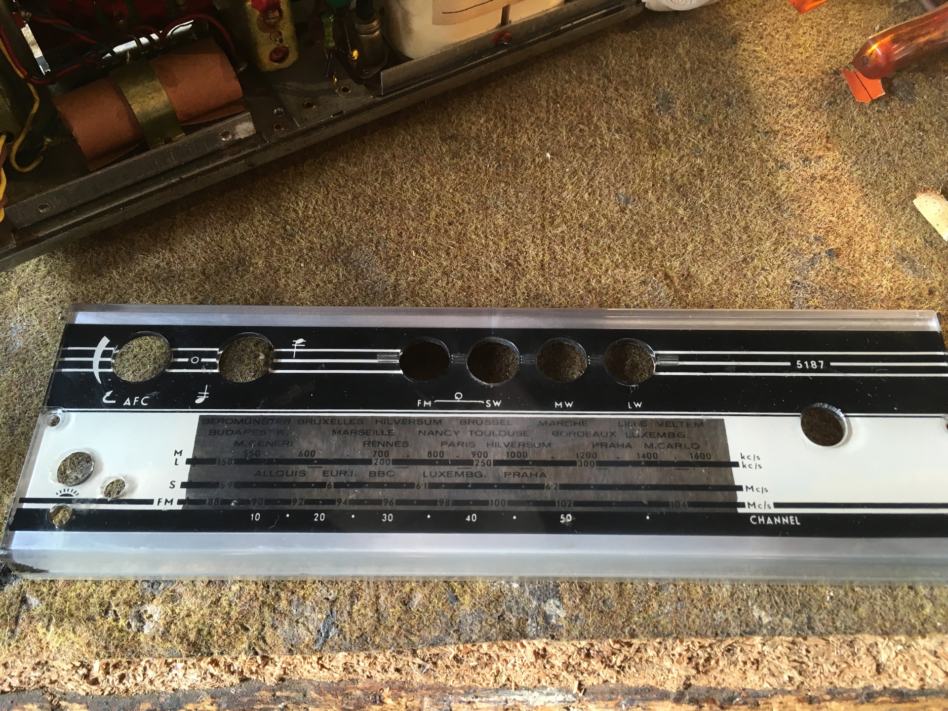

(#) vajasll hozzászólása Jan 11, 2019 / 1
Üdv mindenkinek! Segítséget szeretnék kérni egy táskarádió felélesztéséhez. Látszólag VT Camping rádió,de nem... A külseje teljesen az ,belül a meglepetés (fényképen látszik ...) Skálalap szerint 5187 tip belga.ACEC rádió. Hajazik valamelyik Camping-re? Eddig csak részleges egyezést találtam kapcs.rajz szerint. Főleg a hullámváltó bekötése kellene. Bármilyen ötletet szívesen veszek.
(#) gkari válasza vajasll hozzászólására (») Jan 11, 2019 /
Nekem az a gyanúm, hogy az Camping, talán valami export-kivitel. A képeken egyértelműen magyar gyártmányú (sőt VT kapcsolós poti) alkatrészek láthatók, valamennyi változat részletesen a "Kádár 67-69" - ben található. Sajnos ide nem tudom csatolni, mert nekem DJVU.
(#) Janó bácsi válasza vajasll hozzászólására (») Jan 11, 2019 /
Ez egy egyszerű gyalog Camping, szerintem is. Legfeljebb csak export változat.
(#) vajasll válasza Janó bácsi hozzászólására (») Jan 11, 2019 /
A Kádár könyveket megnéztem, 2 is foglalkozik vele, de pl. a De lux sincs benne...Annyira export változat,hogy ebben a végfok,és urh panelen kívűl még 3 panel van, (és nem egyetlen egy ) : 2db a hullámváltón (alul-felül),és egy a kf-ekkel. Az URH hullámváltó sem a hosszú kapcsolós 8 áramkörös, hanem csak a sima 4 áramkörös. Erről a részről kellene valami információ.
