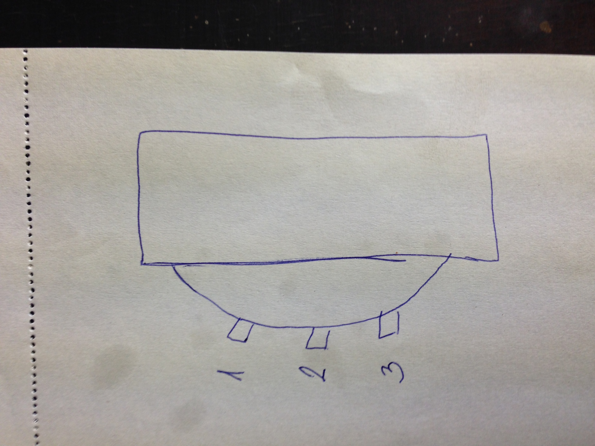

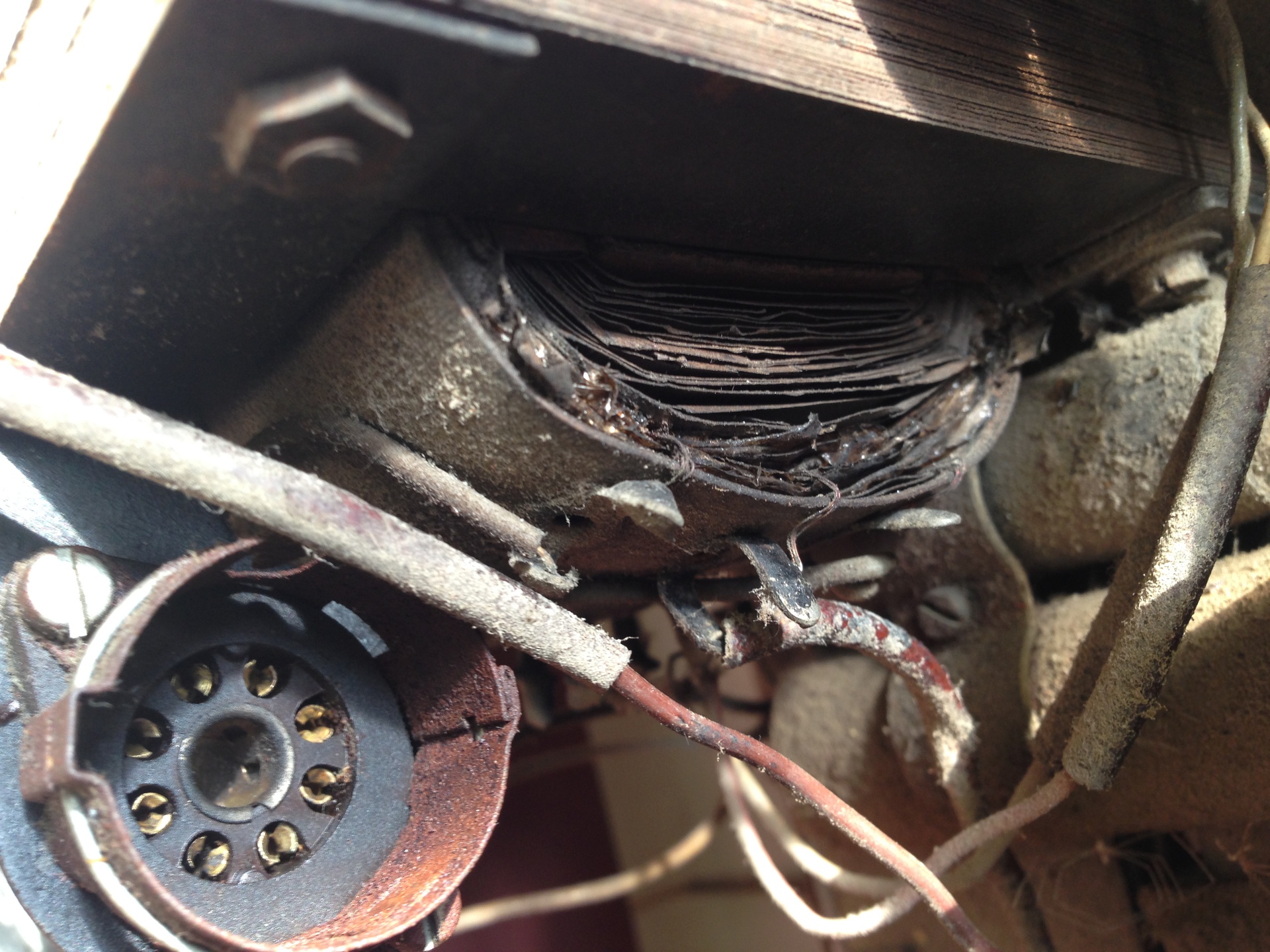

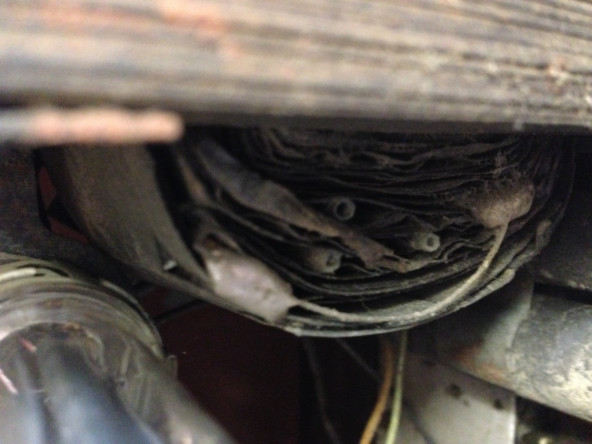

Orion 520 A.Eszembe jutott,hogy van egy másik ilyen készülélem.Azon megtaláltam a Moele által bejelölt alkatrészt.Ezen a trafón itt semmi más kivezetés nincs. A javitandó rádión ez a rövidzár valóban
hiányzik,viszont semmi fület,lehetöséget nem látok a forrasztásra a tekercsek között ahol az eredetin rajta van.
(a kép csalóka,ugy látszik mintha lenne forrasztási lehetöség,de nincs a szigetelés adja az árnyékot)
A javitandó rádión viszont van forrfül,az oldalán,nem a tekercsek között mint a másik rádión.(Lerajzoltam)Esetleg ezen 3 közül kell összekapcsolni öket?
(a képek a tarfó bal oldalát ábrázolják,de egszerüen nem engedi ide úgy feltenni,elforgatja)

A forrfüleknél nem szabad áthidalni semmit, mert azok a trafó tekercseinek a kivezetései különböző hálózati feszültségekre. Lehet, hogy már valaki csak simán átkötötte a trafó kivezetését védelem nélkül. Áramtalanítás után Ohm mérővel mérd meg,hogy a trafó primer tekercsei nem szakadtak-e ?! Valóban a kép csalóka, úgy látszik mintha lenne forrasztási lehetőség !

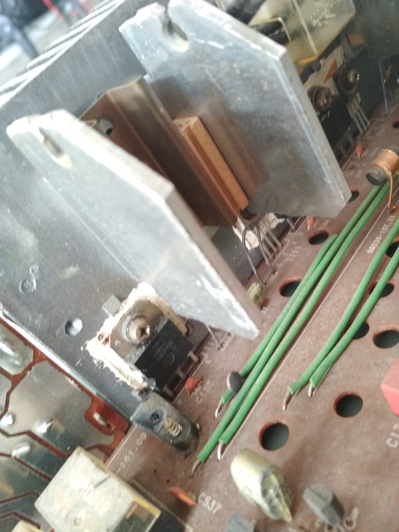

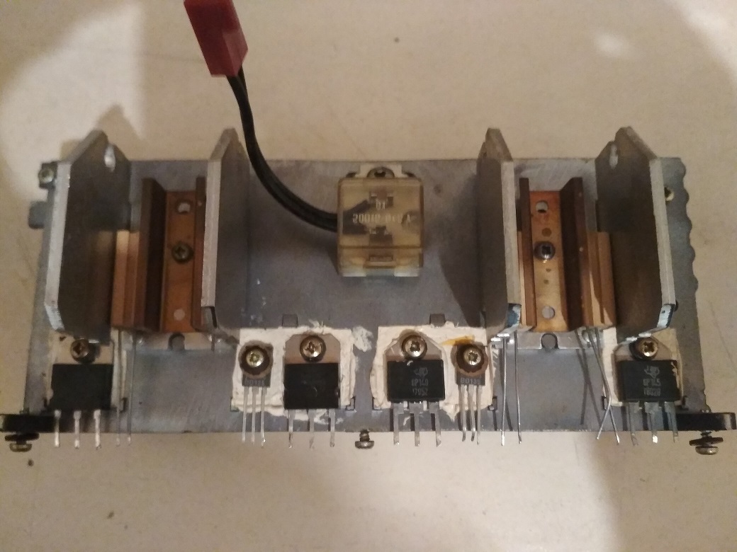

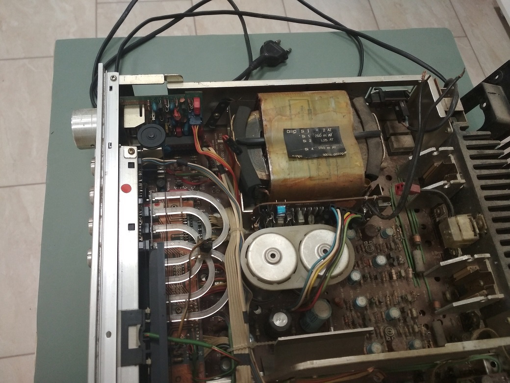

Nemrég vásároltam itt az aprón egy hibás Grundig R2000-2-es rádiós erősítőt. Csupán szentimentalizmusból tettem, az első erősítőm egy Grundig R1000-es volt (imádtam), amit kölcsön adtam és többé nem került vissza. A burkolat eltávolítása után az első szembe tűnő dolog a "logó" hálózati kábel volt. A kasztni hátsó oldalán levő húzós kapcsolóra kellett volna csatlakoznia, de arról meg le voltak törve az érintkezők (ezt már megjavítottam). A második feltűnő dolog egy felrobbant kondenzátor (C536) és egy égett ellenállás (R555). Ezek cseréjéhez mindenképp szét kellett bontanom a gépet, kiszereltem a tápegységet és a végtranzisztorokat hűtőbordával együtt. Eközben tűnt fel, hogy az egyik emitter ellenállást egy "átkötéssel" helyettesítette valaki. Egyszer már biztosan volt javítva, mert az egyik oldalon BDW83-84 páros van a másikon még GP140-145. A BDW-k zárlatosak, csere lesz (de akkor már mindet cserélem, újra pasztázom stb.). A tápegység működik, de azért a kondikat itt is ki fogom cserélni. Amiért ebbe a topikba írtam, a következő: sajnos kívűlről sincs túl jó állapotban, valami csúnya barnás kosz borítja be a házat, valakinek lenne tippje, hogy ezt hogyan lehetne eltávolítani anélkül, hogy a feliratokat is eltüntetném? Továbbá mivel még rendelnem kell alkatrészeket, ha valakinek van javaslata, hogy miket érdemes még cserélni azt szívesen fogadom.
Üdv:Imi
