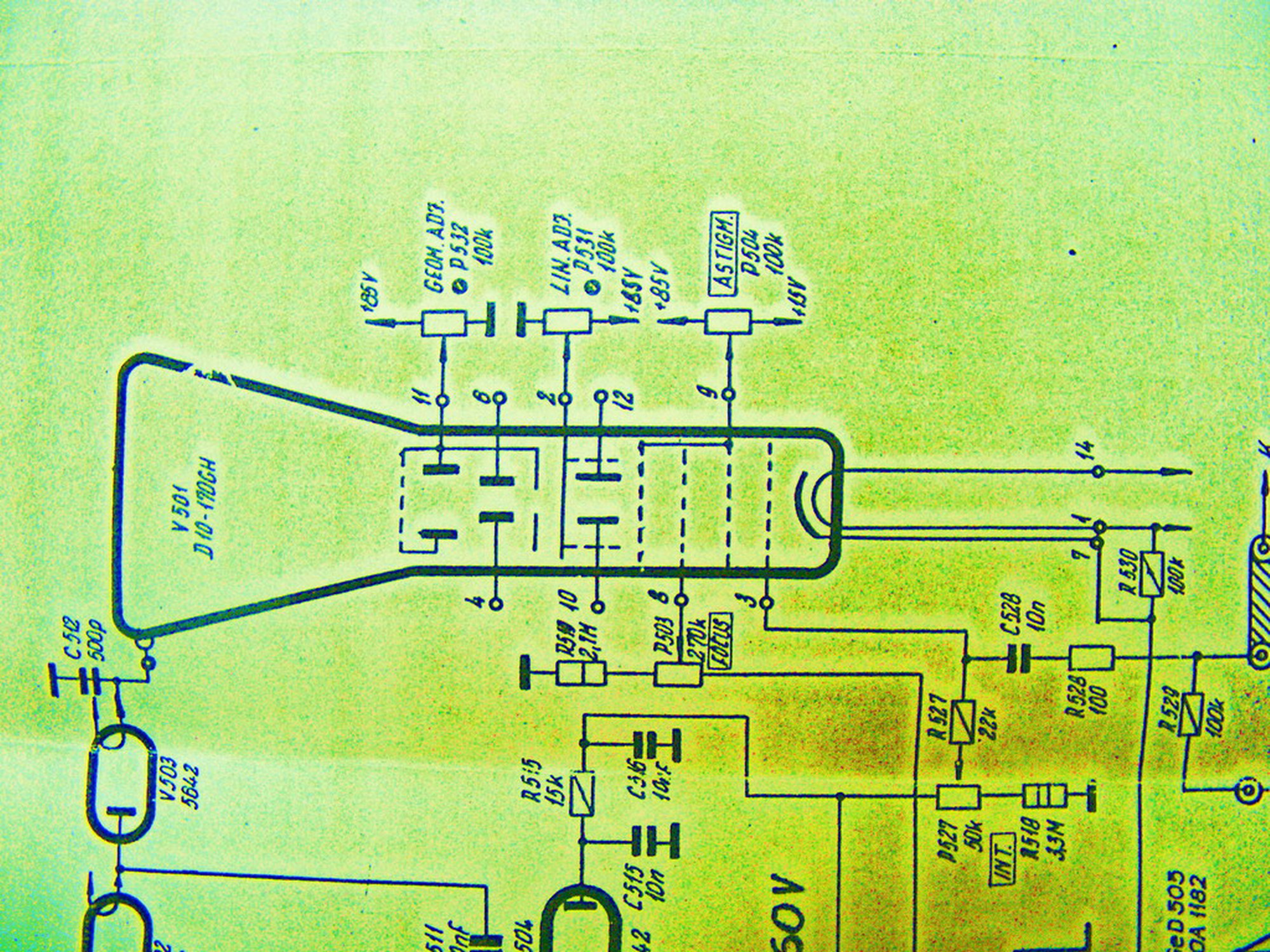

Ellenőrizted a fűtő feszt? A cső tápokat nagyfrekvenciás (20~40kHz) inverter állítja elő így annak vagy valamelyik egyenirányító hibája teljesen fel tudja borítani a beállítást.
Gyakori volt a tápegység hiba ezeknél a régi szkópoknál, ráadásul csak valódi effektiv értéket mérő műszerrel lehet helyes értéket kapni.
A cső fűtése névlegesen 6.3V egy 6V 0,2-0,5 A -es izzót a fűtés helyére kötve annak fényerejéből lehet következtetni az eltérésekre.

Van egy rajzom a D10 170GH bekötésére.A fűtést melyik pontokon mérjem?Én az 1-14 re gondolok.De mi a 7-es pont?Multiméterrel is mérhetem, vagy csak az izzós megoldással kapok megfelelő eredményt?

7-es kivezetés az a katod.fütés 1-14.50hz-es betáplálásnál a multik is jol mérik a feszt.Egyébként ha cseresznye-pirosan világit akko nincs fütésbaj.

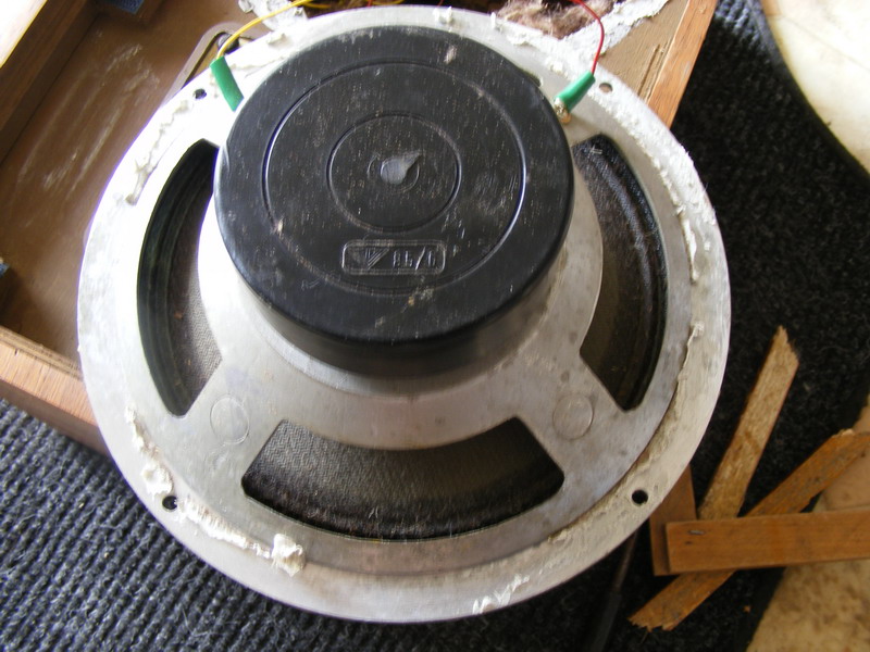

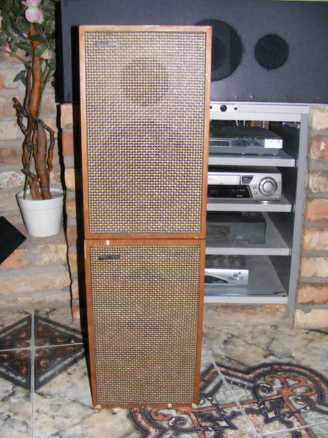

Tudja valaki milyen gyártmányú hangszóró ez?
(#) Doszpot válasza Moszkvai hozzászólására (») Jún 12, 2008 /
A kicsi embléma alapján szerintem Vadásztölténygyári. (videoton előd)
Egyébként ha a közepén az egy külön kicsi tölcsér (annyira nem látom jól a képen hogy kilóg-e vagy csak perem) akkor "szélessávú" hangszóró, sima régi csöves rádióból. Lehet vele kezdeni ezt-azt.

(#) boy23w válasza Moszkvai hozzászólására (») Jún 12, 2008 /
Egyébbként a mágnese és a kosara az RFT re is hasonlít. Az én régi rádióim ( Rema Arietta, Servo-Sound) is szélesávú hangszórókból vannak felépítve, de mégis meglepően jól hozza a magassakat is. Igaz, ős kövület technikáról beszélünk, de valamit tudnak, tudtak ezek amit a mai cuccok (Hiába a spec anyagú hangszórók és több 10-100W) nem vagy nagyon sok pénzt kell kiadni hogy tudja. azt amit ezek Itt a hangzásra és szívós, masszív felépítésre gondolok.

(#) zoly15 válasza Moszkvai hozzászólására (») Jún 12, 2008 /
Ez egy videoton hangszóró!
11VA-es és 4OHM-os ha minden igaz! Nekem is van ebből 2 vadonat újam! Csak doboz nincsen! De ahhogy megláttam könnybe lábadt a szemem!

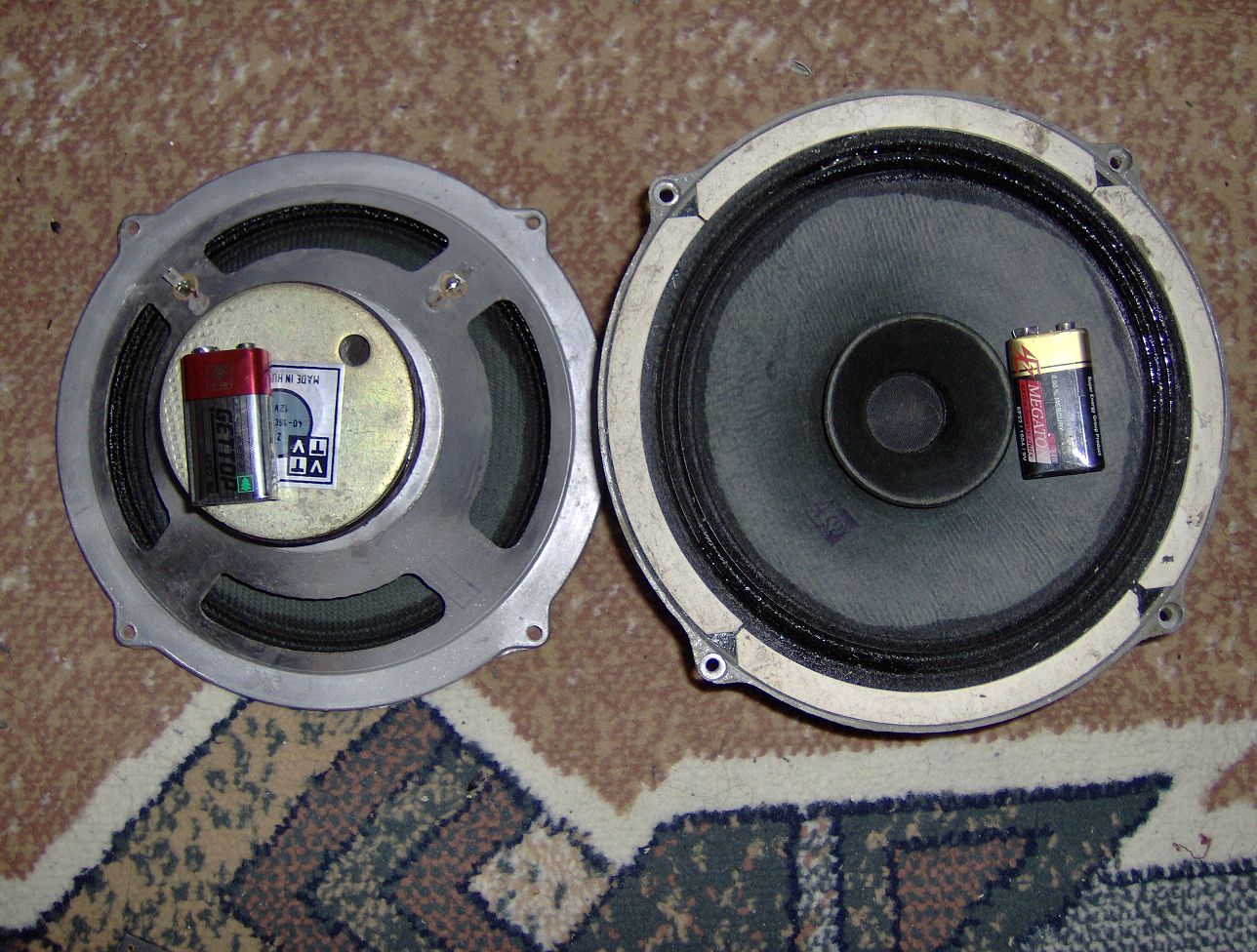

(#) Moszkvai válasza zoly15 hozzászólására (») Jún 12, 2008 /
Az enyém 20 cm-es.Csak azt nem tudom, hogy abba a dobozba való-e amiben találtam.Ezt próbálom kideríteni, eddíg kevés sikerrel.Tudnál nekem te is feltenni képet a te hangszóródról?

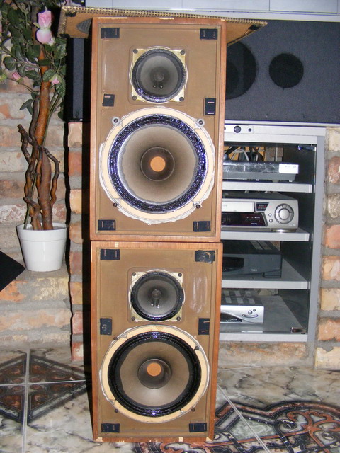

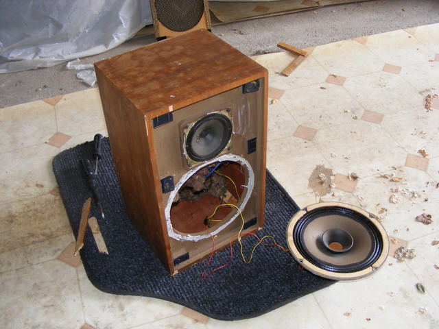

(#) GARFIELD13 válasza zoly15 hozzászólására (») Jún 12, 2008 /
Nézz át a "Videoton DC2550 hangdoboz" topicba, mert onnan indult a történet.
Egy Saphir I-es dobozba lett belerakva a 20-as mély helyére. A faragásnyomok és a kónusz miatt én gyanusítottam meg, hogy nem eredeti. (25 cm-es).
Akkor már legalább két működőképes pár maradt az utókornak.

Akkor már itt a gazda is.
A mérettel akkor tévedtem. De akkor miért van megfaragva a doboz, ha ez is 20-as mint az eredeti hangszóró (HA 20/12 K mély)?

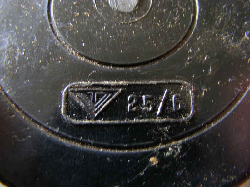

Nekem is 20cm-esek az az elem pont odakószált az adattáblájára de leírom hogy mit tud
Tipusszám: HC20/10
Z: 4 Ω
Átvitel: 40-16000Hz
TEljesítmény: 12VA
És magyar gyártmány!!!!!! Jah és VIDI!!!
Itt a kép (szerintem ugyan az a kettő) Nem próbáltad még azt a müanyag sapit levenni róla? a képen müanyagnak látszik)
üdv!
Szerintem:
Hasonlít, de nem teljesen, ez már füles rögzítésű, míg a másiknál a széles peremben vannak a csavarhelyek pl.
Valamint a retronom.hu-n megleltem a vadásztölténygyár emblémáját is. Lásd a másik fórumban.
(#) zoly15 válasza GARFIELD13 hozzászólására (») Jún 12, 2008 /
Arra én is rájöttem hogy a hangszórókosár nem ugyan az... De ha valaki tudna nekem ehhez mondani egy doboz méretet nagyon nagyon hálás lennék!
üdv!
GARFIELD13 kiderítette ezért hálás köszönet neki, hogy az enyém az vadásztölténygyári darab amit 1961-ig gyárthattak utánna lett Videoton a tiéden már olyan adatlap van, de azért erősen testvérek ők.Na most ugrik a majom a vízbe, valószínű, hogy ezt a régebbi gyártmányt tették ebbe az újabb már Videoton dobozba valamiért/talán széthajtották?/A méreteket holnap akár MSN-en is.Ez meg a magas+a hangváltó
