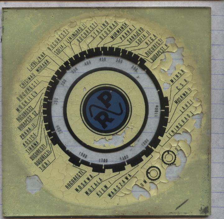

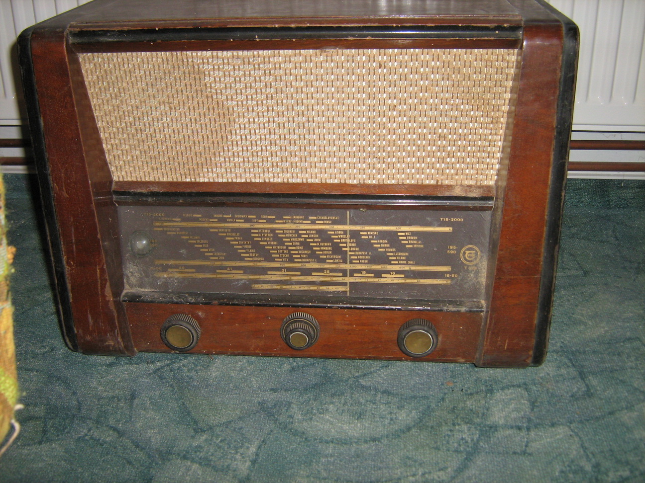

Tanácsolom mindenkinek, hogy mielőtt hozzákezdene egy skálaüveget megpucolni, előbb fényképezze le nagy felbontással, vagy szkennelje be a gépébe. Nekem szerencsém volt a Philipsemmel, mert valakinek megvolt a skálaüveg fényképe, és a fénykép után tudnak csinálni másat. A Ciocirliám skálaüvege is elég siralmas, de lefényképeztem, a képet mellékelem. Isten őrizzen meg valakit attól, hogy egy ilyen üveget lemosson, mert utána jó lesz ablakba
(#) hg1dmt válasza Iszkakof István hozzászólására (») Júl 3, 2008 /
Bizony az ilyen állapotú Ciocirlia skálaüveg tisztítása csak imádkozással oldható meg )
De csak halk imával!!!
(#) Iszkakof István válasza hg1dmt hozzászólására (») Júl 3, 2008 /
Meg sem próbálom. A keresztfiam ismer valakit, aki a gépkocsi műszerfalán lévő műszereknek átírta a skáláján lévő számokat, biztosan egy skálaüveg sem állítja meg. Imádkozni fogok, de azért, hogy hamar készítse el. Amúgy a régi üveget teszem vissza, az újat pedig szépen becsomagolom. A másik topicban megkérem a hozzáértőket, hogy alakítsanak át egy PC tápot (természetesen csak igy a képernyőn) 1,5 és 45 volt feszültségekre. Ez azért szükséges, mert még azesetben is, ha a fűtést a katódnak szárazelemről táplálom és az anódot trafóról, természetesen egyenirányitva és megszűrve, a hangszóróban hallik a hálózati brrrummm.

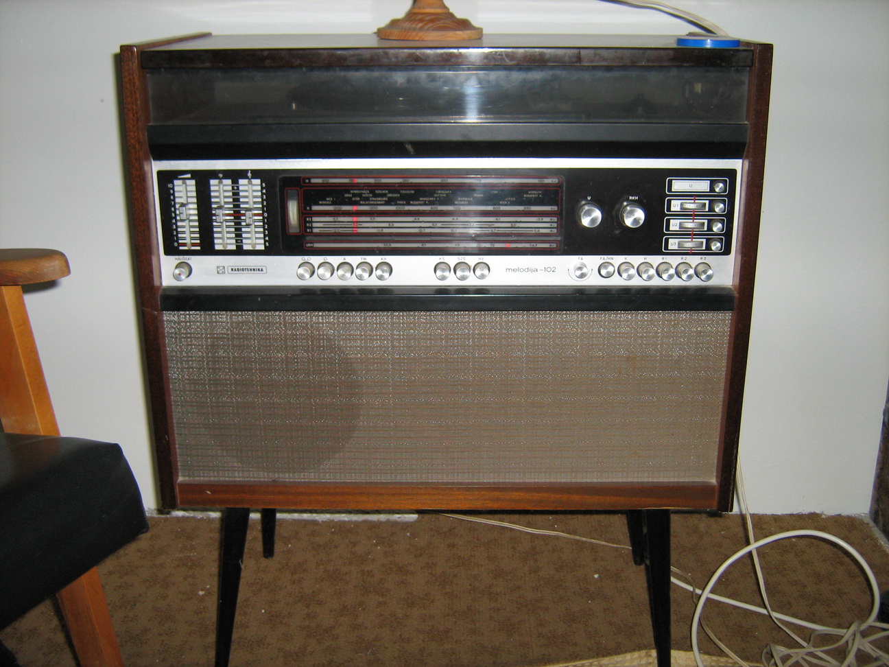

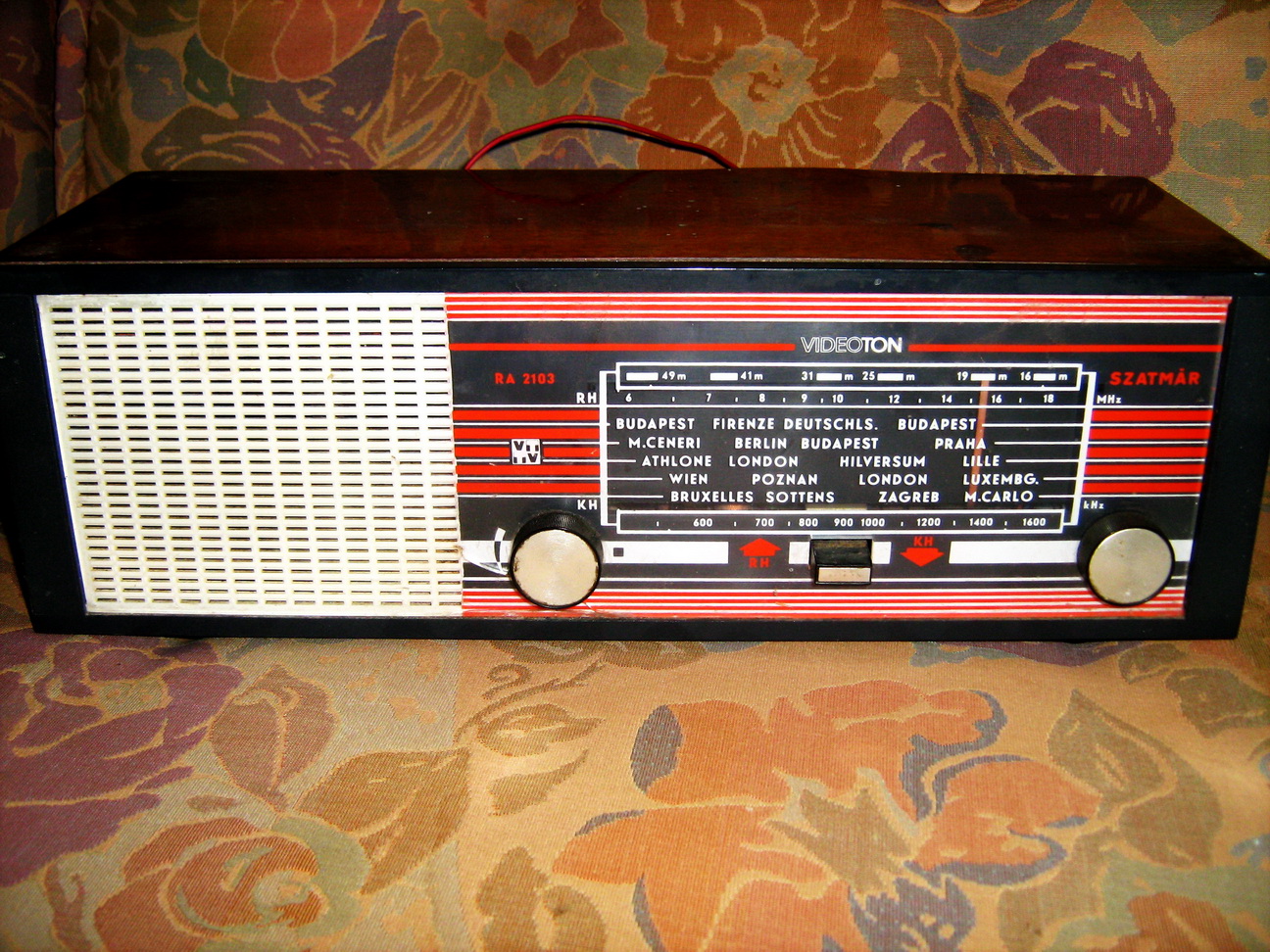

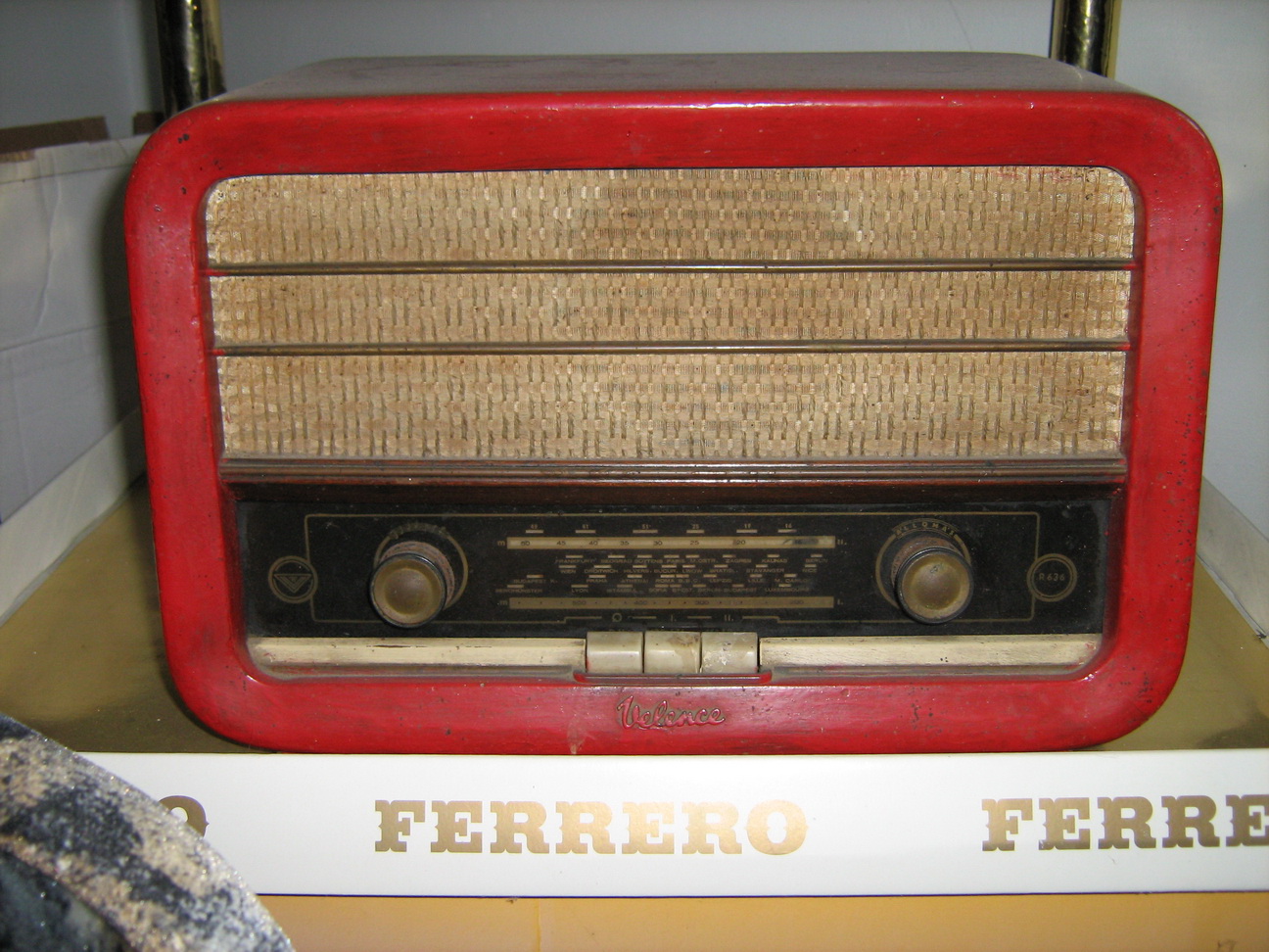

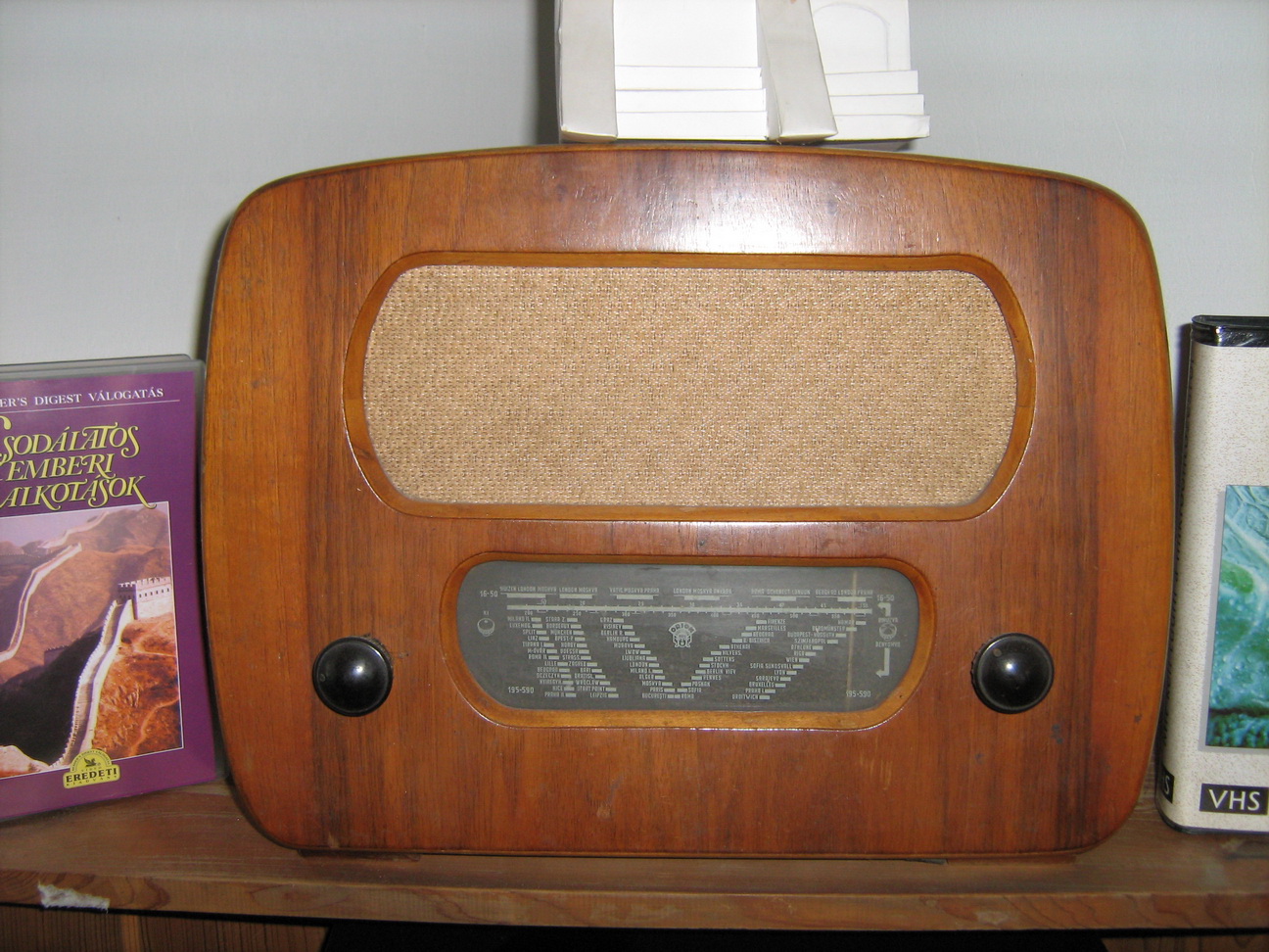

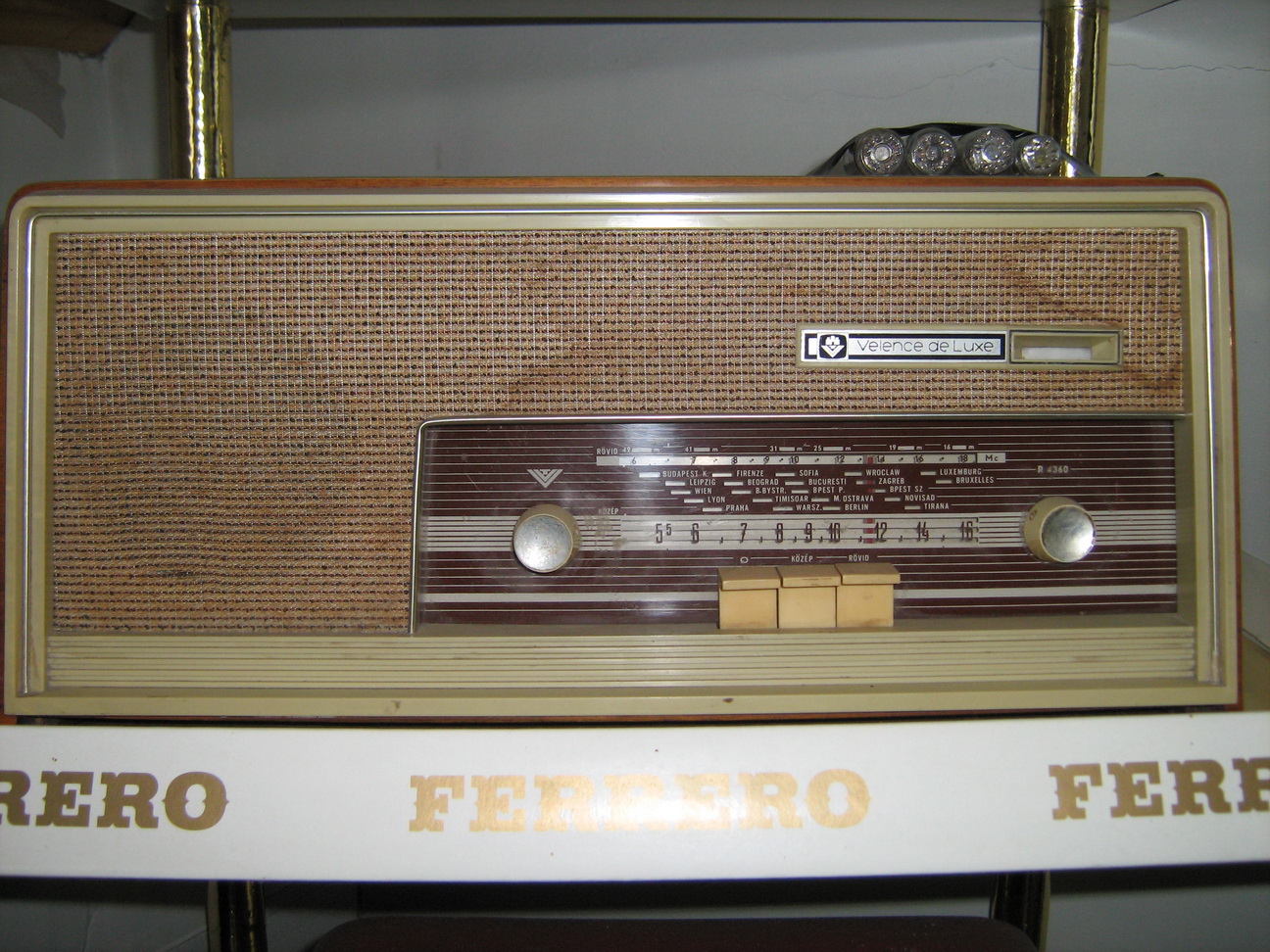

Szeretném a rádióimat megmutatni nektek, Íme:
Tegnap gyarapodtam 1 Szatmár VT ra 2103 - készülékkel .
Igaz, hogy nem "ősi", de csöves.
Most nálunk lakik.

Ha valaki tudna segíteni a Melódijához kapcs rajzot szerezni, nagyon megköszönném.
Az összes többihez már letöltöttem.
Köszi.

Mármint a Bulgar "meloda"-hoz keresed a rajzot(m10)?

A #245461 üzenetben közölt képen lévő Melódia- hoz keresem a kapcs rajzot.
(#) hg1dmt válasza masi1 hozzászólására (») Júl 5, 2008 /
Nagyon szépen köszönöm.
De azon melódija 102 van.
(#) hg1dmt hozzászólása Júl 5, 2008 /
És Rádiotehnika a gyártó.
(#) masi1 válasza hg1dmt hozzászólására (») Júl 5, 2008 /
valo igaz.Itt a kapcsija:
m102.pdf

Köszönöm szépen, ez kellett.

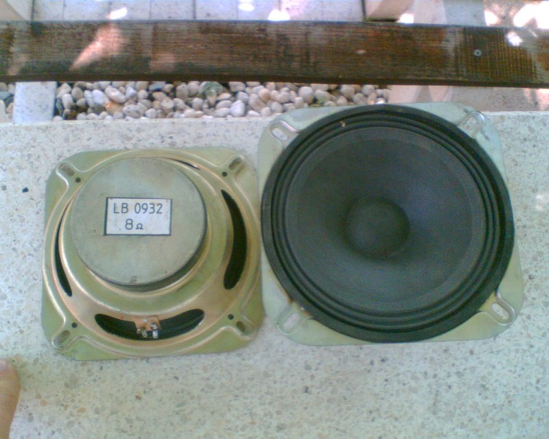

Nagy takarítás közepette találtam 2db 16cm es kiválló állapotú hangszórót. Tippem szerint Videoton, vagy Orion. Azt szeretném kérdezni, hogy ki tud róluk vmit, mert szivesen építenék hozzá hangfalt. Esteleg kinek van hangfala ilyen hangszórókkal? Szerintetek milyen és mekkora hangfalt építsek?
A válaszokat nagyon szépen köszöünöm előre is
(#) Doszpot válasza boy23w hozzászólására (») Júl 6, 2008 /
Orion hangszóró, hirtelen google barátommal ezt találtuk a típusszám alapján.
(#) hg1dmt válasza boy23w hozzászólására (») Júl 6, 2008 /
Itt olvasgass, biztosan találsz valami infót:
http://www.google.hu/search?hl=hu&q=lb+0932&btnG=Google+keres%C3%A9...ang_hu

Az orion hangszóróhoz egy 35,5 magas 30cm mély és 23cm széles zárt ládát röktönöztem 19-es bútorlapból, de nagyon bevált! A magassabb frekikhez képest nagy csillapításal de hallahtó a 20Hz is. Felső tartományban sem rossz és nincsen az hogy bizonyos frekiken nagyon hangos lenne, bár csak 100Hz körülig néztem. Szépnek nem szép de ahol használnám nem is kell hogy az legyen. (Hulladék bútorlapból raktam össze, mert szegény ember vagyok) De így is hangzásban ( ugyan arról az erősítőről) odalök a 20cm es benti hangfalamnak.
