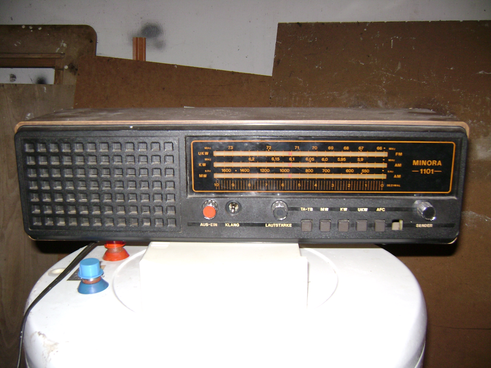

Nekem egy ilyenem van. Még mindig tökéletes, néha még rádiót is szoktam rajta hallgatni.

De ez a rádió (MINORA 1101) véletlenül sem muzeális darab.

Tulajdonképpen igazad van, de egy rádió, ami csövet nem is látott, lehet muzeális?

Attól függ, hogy definiáljuk a múzeálisság fogalmát. Nekem is van itt egy NDK sztereóvevőm, IC-s, meg tranzisztoros, de - akármerről is nézem - 25 éves. Akár már ez is lehet az, egy 15 éves számára.

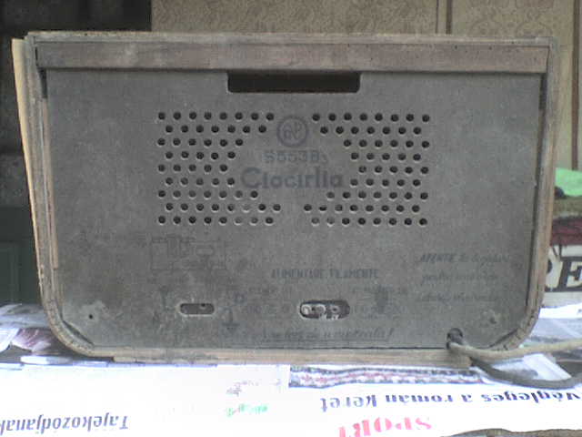

És ehhez mit szóltok?
Restaurálnám, de nem tudom, hol kezdik a vérbeli profik.

Egyéb gondok is vannak a rádióval. A réteges lemez a dobozáról néhány helyen fel van válva és a skálaüvegről pattog a festés. Ez a két dolog, ami legjobban aggaszt. A rádió román gyártmány „Ciocîrlia“ a neve. A feltáskásodott lemez visszaragasztásához használhatok-e asztalos enyvet ? A skálaüveggel mit tegyek ?

Ha szabad belevaú, akkor a lemez visszaragasztásához használhatsz enyvet, de akár a modern, gyorsragasztókat is. (Mindenképpen azt javasolnám, hogy előbb vedd le teljesen a burkolatot, majd utána finom csiszolás-portalanítás a javítandó helyen, utána ragasztó, majd két, betét puhafa között asztalos gyorszorítóval összeszorítani a ragasztó kötési idejére, végül szorító és betétek le. Az esetleg túlfolyt ragasztót még frissen, kötés előtt töröld le, mert ha ráköt, baromi nehéz eltávolítani! (Tapasztalat... ) Rendszerint vízbázisúak, tehát nedves ruhával eltávolíthatóak.
A skálaüveg festésénekjavításához csak tipp, nem biztos, hogy jó: Modellező boltokban lehet kapni üveghez való lakkot. Azt nem tudom, hogy fekete színben van-e, de az üvegre általában a nitró lakkok-festékek tapadnak.

Üdv. Egyedül a skála üvegre vigyázz , mert még a víz is lekapja a régi matricák többségét.Repedezettek és fel válltak a betük. Valakitöl régebben olvastam ebben a topikban, hogy Ő le fotózza és ha nem megy a régi tisztítása új fóliát készit és fel ragasztja.Öreg Tom

A matrica dolog szerintem is jó ötlet, ha valahogy postán utánvéttel elküldhető. Én Romániában élek, Szatmárnámetitől 78 km –re egy nagyon kis faluban, és ez nagyon megnehezíti az együttműködést. Mezőgazdasági és egyéb teendőm miatt csak vasárnap kezdem el a helyrehozást, este már megírom mire haladtam. Legszívesebben először az elektronikai részt hoznám helyre, de oda is jól jönne pár tanács. Az elektroncsövek 1,4 és 45 volttal működnek, lehet-e valamilyen feszültségforrást összehozni, hogy ne legyen a hangszóróban halható a hálózati brrrumm?

Azért vagyok bizonytalan a feszültségforrás tekintetében, mert régen egy ehhez hasonló gépet szólaltattam meg, bizony benne volt a hálózati brumm. Szolgáljon mentségemre, hogy az árnyékolásra, stabilizálásra nem túl nagy gondot fordítottam. Eredetileg Ruslamp működtette, de én olyat nem láttam működni. Ha valaki javított –e olyan rádiót, amelyik 1,5 és 45 volt egyenárammal, elektroncsöves és a fűtőszála a katódja, kérem írja meg csináljak – e feszültségforrást, vagy szerezzek be elegendő szárazelemeket.

Nézd én németet gyüjtötöl kaptam egy kapcsolóüzemü tápot, nekem azzal nem jelentkezik brummosodás.De szerintem a trafos megoldás is járható út csak a fütést is alaposan meg kell szürni a közvetlen katódu csöveknél.

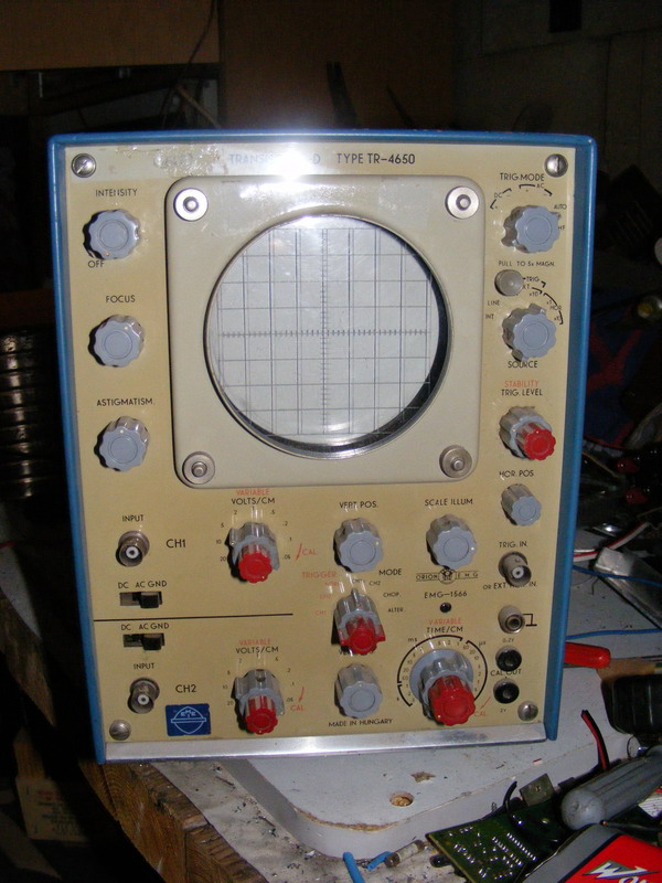

Szeretnék helyrehozni egy Orion Emg 1566-os szkópot. Elment a fénye és szeretném kicserélni a szkópcsövet de sehol nem találtam hozzá.peterpan ajánlott hozzá egy más típust, de nem tudom jó-e helyette?Ami benne van az D10 170GH.D10 270GH ajánlotta hozzá de lehet, hogy módosítani kell a bekötését.Ha valakinek van ötlete szívesen fogadom.A műszer a szűletésem évében készűlt 1973-ban ezért nagyon a szívemen viselem.

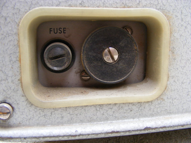

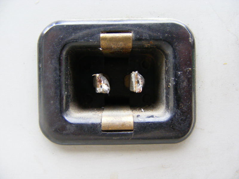

Van még egy Orion 1113/F hanggenerátorom amit most szereztem. Ki szeretném kicsit portalanítani mire vigyázzak? Meg nincs meg a hálózati kábele nincs valakinek ilyen elfekvőben?Dugó is jó!És nem tudom mi az a potméter a FUSE mellett?

Üdv. A biztosíték / FUSE/ mellett az nem potméter,hanem a hálózati trafót lehet átkapcsolni 110V-220V-230V 240V -ra. Tehát ,ha nem nyúltál hozzá ne is tedddd,vagy nézd meg ,hogy a nyil hová mutat és inkább 230-240 legyen , mert füstölni fog.!!! Öreg T.

Biztos hogy a cső hibás???
( Természetesen elhalálozott szkópcsövet még nem láttam az elmúlt több mint fél évszázadom alatt. Tönkretettett annál többet.) Talán van valahol még katalógusom ha megtalálom az adatait és helyettesíthetőségét megírom.

Azt nagyon szépen megköszönöm!Teljesen nem rossz a cső, csak nagyon halovány.
