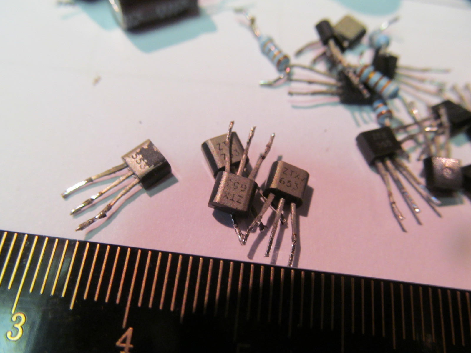

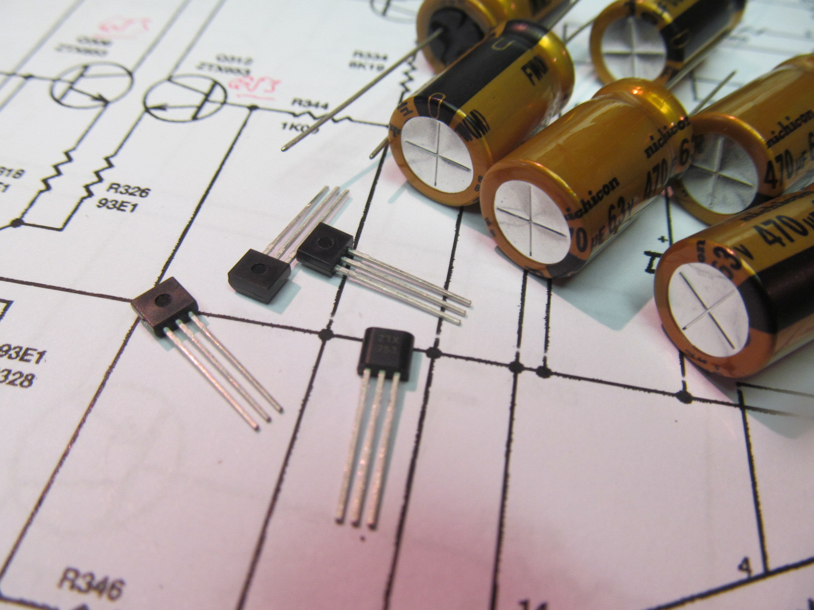

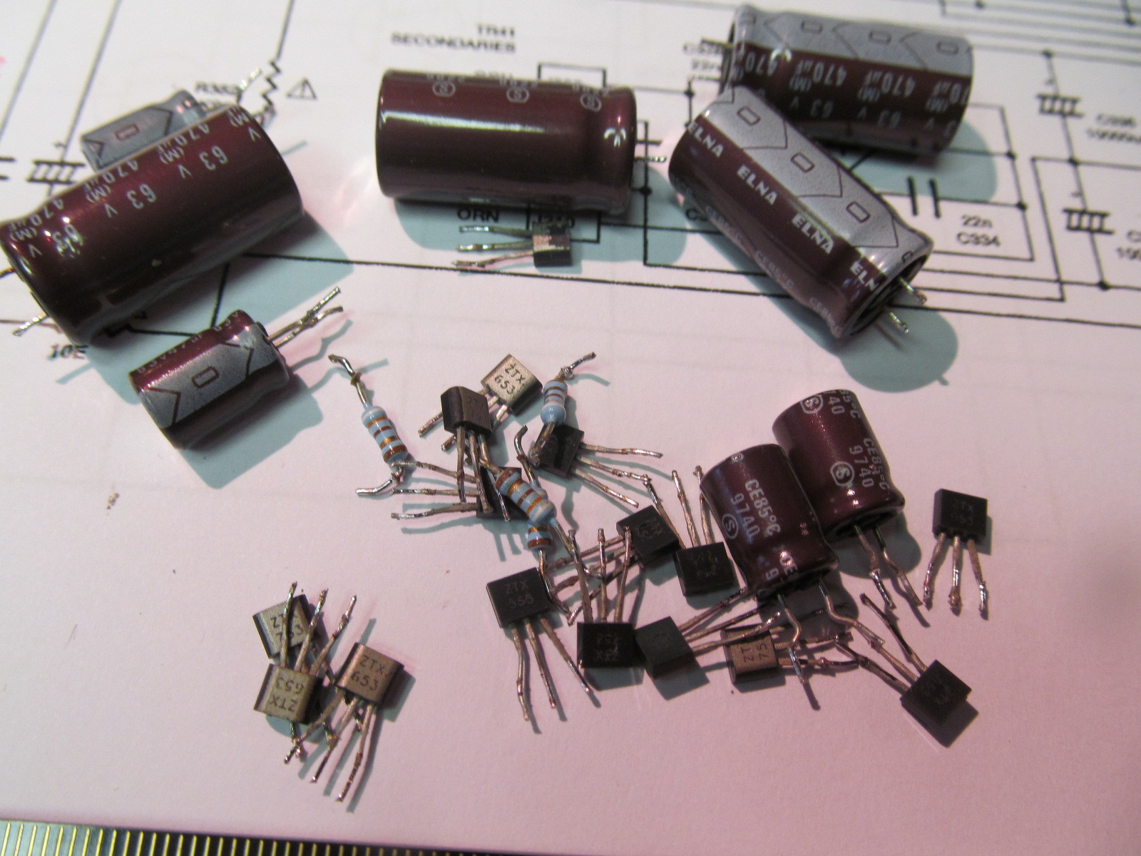

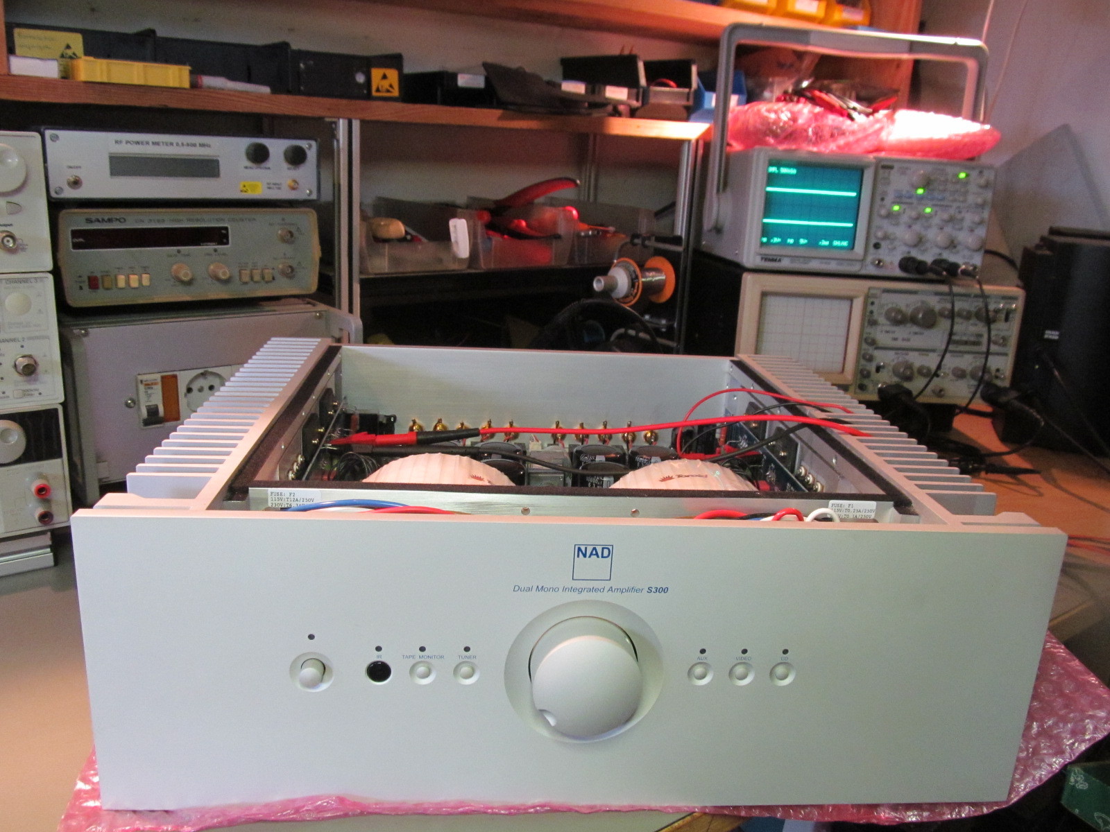

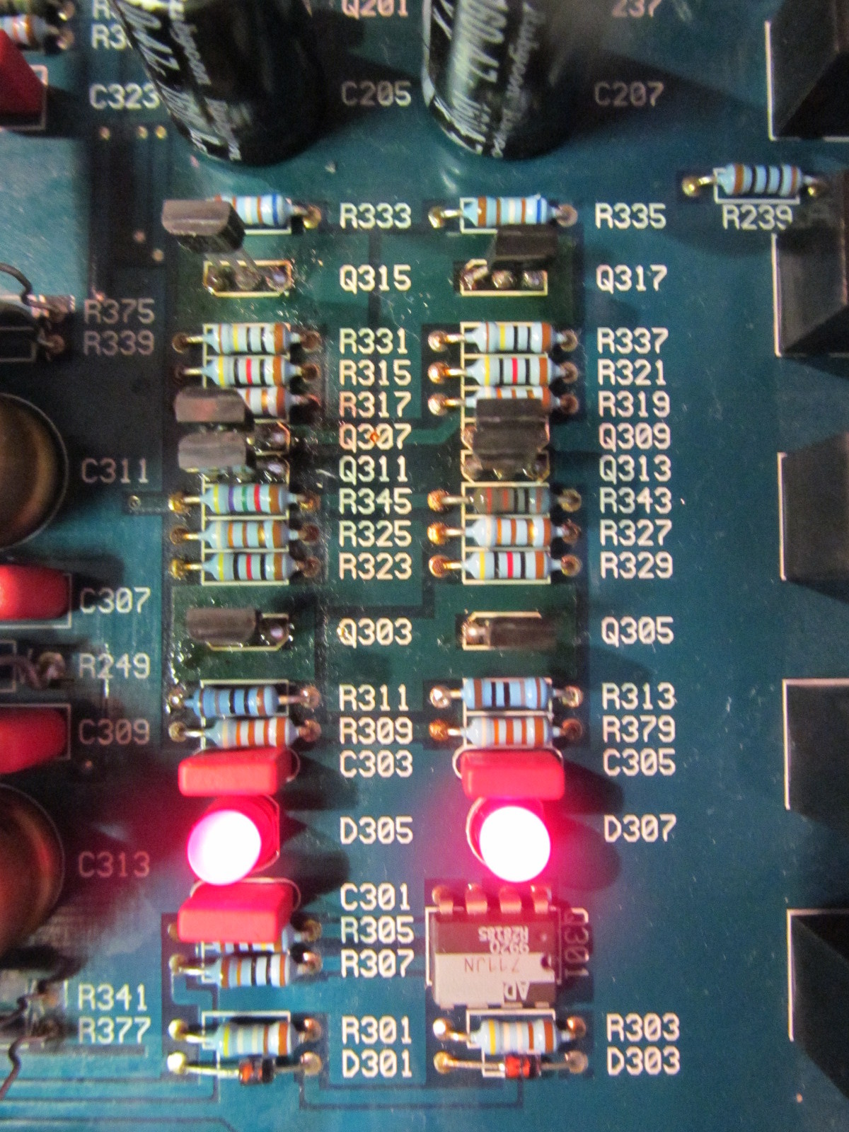

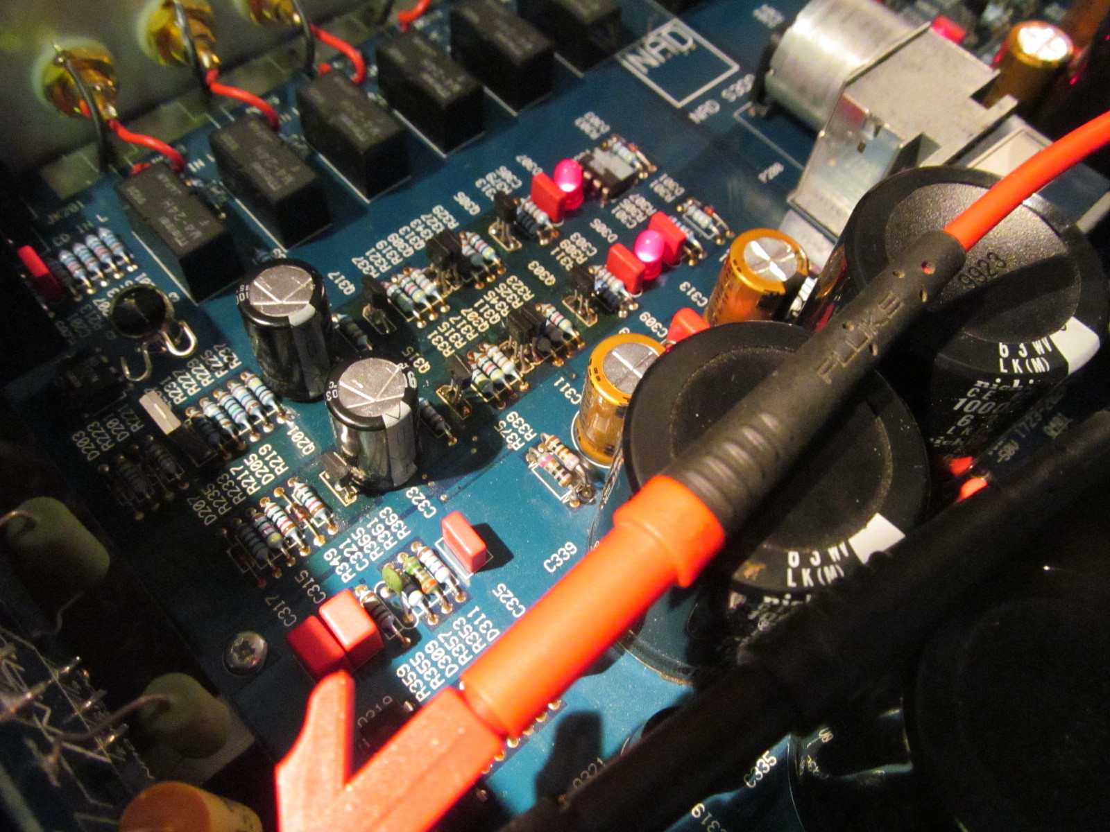

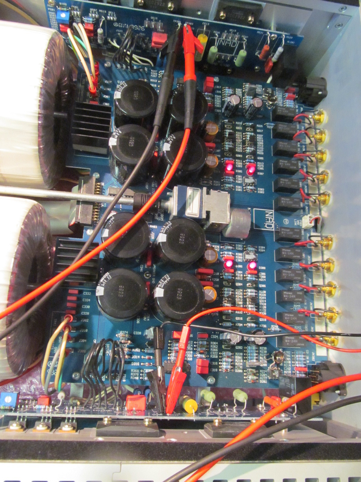

Javítási segédletnek szánom a leírást, hátha más is belefut ebbe a hibába S-300 végerősítővel kapcsolatban, lévén konstrukciós hibáról van szó.(Szerintem) Nem találtam külön ezzel az erősítővel topic-ot, a kommersz NAD , és erősítős topicban is idegen lenne a téma, lévén high-end erősítőről van szó. Amennyiben nem megfelelő a választás, áthelyezhető, ha nincs érdeklődés törölhető. Javításra került hozzám egy kedves kollégám/barátom NAD S-300 végerősítője. Hibaleírás: Torzan szól, recseg, egy idő után már bekapcsolás után folyamatosan aktív a hangszóróvédelem, nem működik. Előkészületek: Service Manual beszerzése, elektronikus formában elérhető: NAD S300 SM Hibabehatárolás: Mérések: Tápfeszültségek, végfok táp rendben, (+/-58V DC rendben) Hangszóróvédelem aktív. Kimeneten DC feszültség (jobb csatorna +4,3V, bal csatorna +5,9V) mérhető. C311/313 C312/314 enyhe kapacitásvesztést mutat,(470µF/63V) Előerősítő/meghajtó fokozat (Gain Stage)a panelen elszíneződve, magas hőmérséklet okozta problémát mutat. (Q316-318, és Q315-317 átvezet) valamint Q303,311,307,309,313,305/ Q304,306,312,314,308,310 is túlmelegedés nyomokat mutat. Úgy döntöttem, az összes ilyen félvezetőt cserélem.(16db) A típusok a SM-ban megtalálhatók. Alkatrész beszerzés: Csak megbízható helyről rendeljünk félvezetőket, (Farnell, TME,stb) a Zetex gyártmányokból rengeteg a hamis. A Farnell-tő rendelt ZTX653, a TME-től rendelt ZTX753 egyértelműen eredeti, az e-bay-es beszerzések mind hamis félvezetők voltak, Tektronix 370B Curve Tracer-rel tesztelve gyakorlatilag valamilyen átmaszkolt kommersz félvezetők, teljesen használhatatlan volt mind. A kondenzátorok szintén TME beszerzések.(Jó minőségű darabokat próbáltam beszerezni, Nichicon, és Rubycon márkákat) Javítás: A kapacitásvesztett kondenzátorokat, és a felsorolt félvezetőket cseréltem, valamint az R311/313 és R312/314 ellenállásokat megnöveltem 93Ω-ról 180Ω-ra.(NAD szervíz ajánlás alapján) A forrasztásoknál Metcal eszközöket használtam, ezzel mind a kiforrasztások,és a beültetések gyorsan, problémamentesen történtek. Élesztés/beállítás: Az erősítő bekapcsolása után beállítottam a nyugalmi áramokat. Bal oldal P501, TP301-303 mérőpontokon 35mV-ot állítottam be Jobb oldal P502, TP302-304 mérőpontokon 35mV-ot állítottam be, eközben már a hangszóróvédelem oldott, hallottam a relék kattanását, hogy jó úton járok. A beállítást bemelegedés után (30-40 perc) megismételtem. A kimeneteken nem mértem DC feszültséget, a hangszóróvédelem bekapcsolás után 20-30 mp múlva old, de ez ennél a típusnál ilyen, alapból is. Javítás után élőben is tesztelve lett, 2-3 óra zenehallgatás után került vissza a gazdájához. Remélem más is hasznát veszi ennek a leírásnak, aki ezzel az erősítővel, és az esetleges hibájával találkozik.
