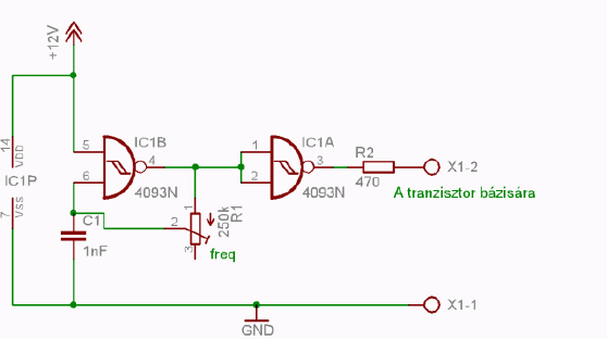

(#) Prinner válasza mefi01 hozzászólására (») Dec 13, 2006 /
Itt van egy kapcsolás erre a célra.
[link=http://www.tar.hu/masterfoxx/kbnfg.gif]http://www.tar.hu/masterfoxx/kbnfg.gif[/link]
Igaz ez sorkimenő trafóra készült, de ha nincsen lehetőség visszacsatoló tekercs elkészítésére, akkor egy négyszöggenerátorral adhatsz a tranzisztor bázisára impulzussorozatot egy áramkorlátozó ellenálláson keresztül. A linkelt oldalon is van agy ilyen kapcsolás:
[link=http://www.tar.hu/masterfoxx/ic.gif]http://www.tar.hu/masterfoxx/ic.gif[/link]

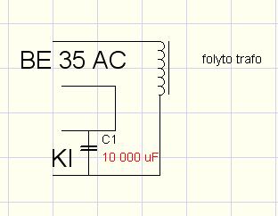

(#) rwtop hozzászólása Márc 29, 2007 /
Hy azt szeretném kérdezni hogy ezzel a berendezéssel mekkor fesz érhető el??
Kép a mellékletben!Még azt szetretném kérdezni hogy e kondit nem a bemenethez kellene tenni,de akondi elektrolyt 10 000µF 50V.Ez bírj a a 35 v AC-t??
MEkkora lenne a fesz a kimeneten??
