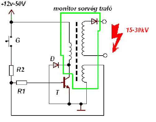

Itt van egy kapcsolás erre a célra.
[link=http://www.tar.hu/masterfoxx/kbnfg.gif]http://www.tar.hu/masterfoxx/kbnfg.gif[/link] Igaz ez sorkimenő trafóra készült, de ha nincsen lehetőség visszacsatoló tekercs elkészítésére, akkor egy négyszöggenerátorral adhatsz a tranzisztor bázisára impulzussorozatot egy áramkorlátozó ellenálláson keresztül. A linkelt oldalon is van agy ilyen kapcsolás: [link=http://www.tar.hu/masterfoxx/ic.gif]http://www.tar.hu/masterfoxx/ic.gif[/link]

Szia ha megvan a kapcsrajz tedd már fel mert már nem lehet megnyitni
Itt van a kapcsi rajz de én meg tudtam nyitni.
Szia köszi,de ezek amik itt vannak már nekem is megvannak.
Én egy olyanra gondoltam mint pl:neon gyujtó elektronika8skennerből)...stb
Azért ráz mert önindukció jön létre a tekercsben. Ez függ a az áram változásától és változás idejétől. Magyarul ha lassan csökkented az áram mennyiséget akkor szinte nincs is indukció. Minél nagyobb menyiségű áram folyik át a tekercsen, annál nagyobb lesz az indukció mértéke.
Hy azt szeretném kérdezni hogy ezzel a berendezéssel mekkor fesz érhető el??
Kép a mellékletben!Még azt szetretném kérdezni hogy e kondit nem a bemenethez kellene tenni,de akondi elektrolyt 10 000µF 50V.Ez bírj a a 35 v AC-t?? MEkkora lenne a fesz a kimeneten?? |
