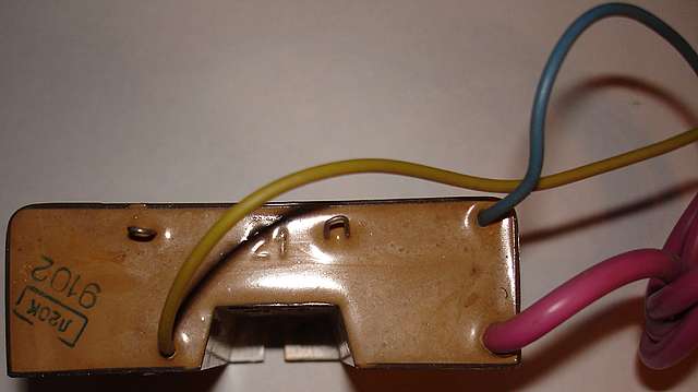

Igen a KT805-ösökkel hajtom meg. A nagy sorkimenő meg egy régebbi szines TV-be volt de még nem egyenirányitott. Azt meg tudnád mondani hogy egy nagyfesz diódát hogyan kell bekötni mer van rajta 4 szál kábel ebből kettő nagyfeszültségü.

Ha tennél fel képeket róla talán megmondanám,hogy melyiket kösd be. 5 kábeles dióda?egész véletlenül nem sokszorozóról van szó?

A képet az interneten találtam de az enyém is ilyen.
Uhh! Ez a RUBIN és ELEKTRON színestévék sokszorozója. Ésszel bánj vele!

![]() Kondikkal egyébként meg hallottam már halálos esetről is,de nem tudom igaz-e. Igen ez valóban sokszorozó,a piros vastag kábel a 25kV-os kivezetés,a kék azt hiszem a föld,a sárgát szigeteld le és ne foglalkozz vele,a váltót a két kiálló csonk egyikére kell adni,a másik csonk a fókusz(4,7kV)az sem kell,de ha megnézed szemből a sokszorozót fel vannak tüntetve a kivezetések jelei.
Ja és ezek nem nagyon szeretik a rövidre zárást,én is vágtam már tacsra egyet-kettőt.
Akkor most ez még nagyobb feszt csinál? A váltót az egyik csonkra és a földre kell kötni? A 25kV-os fesz a vastag piros vezeték és a föld között jelenik meg? Ujra egy pár fura kérdés.
Hát rövid időre leadhat nagyobb feszt mint 25-27kV,de nem tesz túl jót neki az tény,mert például az ”УН9/27-1,3”-as sokszorozók 9kV tápfeszre vannak tervezve,ha többet adsz nekik,kis időn belül átütnek,többekközt ezért is írtam róluk,hogy eléggé kényesek,régebben nekem is sikerült kicsalni belőlük 6-7cm-es szikrákat,de nemsokáig húzták.De ha mindenáron kiszeretnéd próbálni,megpróbálkozhatsz vele,úgy kell bekötnöd ahogy írtad is,szélső "~" jelzésű csonk + föld(8,5-9kV) ez lesz a bemenet,és nagyfeszkábel + föld(25-27kV) a kimenet,ide csatlakoztatod majd a nagyfeszkondikat is.Ha mondjuk nagyobb lenne a sorvégtrafó leadott feszültsége mint 9kV,akkor a kék „föld” kábelt ne is használd,mert úgy csak hamarabb átüt,úgy csak a trafó földkivezetését csatlakoztasd a kondik földjére.Nagyfeszkondiaid egyáltalán vannak?
Nagyfesz kondiaim nincsenek, de ami késik nem múlik. Annak amit irtál az végét nem nagyon értem. Ha nem használom a földet akkor csak a sokszorozót sorba kell kötni a sorkimenővel? És igy is nagyobb lessz a fesz?
Hát igen,így is mondhatjuk,a trafó és a sokszorozó egy soros kört alkot majd.
