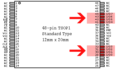

(#) StMiklos válasza jocy0823 hozzászólására (») Máj 1, 2009 / 4
Szevasz!
Gugliban néhányezer találat. Milyen típusról? Tessék pontosan kérdezni!
Egyet azért ideteszek..
Kapcs.rajz.. gyári adatlap..application
Üdv: StMiklos

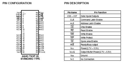

(#) didyman válasza jocy0823 hozzászólására (») Máj 1, 2009 /
ez egy elég lényegretörő adatlap.

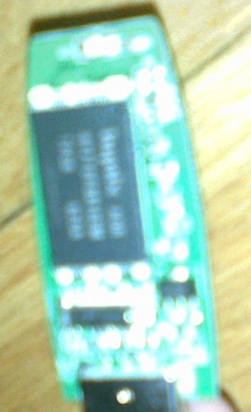

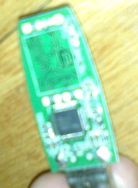

(#) Auf hozzászólása Okt 10, 2009 /
Hi!
lefotóztam a pendrive-t. nem a legjobb a kép. de a lényeg az az lenne, hogy van kialakítva egy másik memóriának is hely, gyárilag. És ha oda beteszem a másik (2Gbs) flash-t, vajon menni fog?
Csak azért kérdem, mert bizti van olyan aki többet tud erről mint én. És macera lenne foraszgatni ki be az ic-t.
Én amit meg tudtam nézni, az az, hogy ugyanazok a lábak voltak bekötve mindkettőnél.
köszi!
(#) kobold válasza Auf hozzászólására (») Okt 10, 2009 /
Két egyformát (azaz még egy 128 megásat) még talán kezelne, de a 2 GB-osat szerintem nem, vagy azt is legfeljebb 128 megáig. A memóriaterületet címezni kell, és a vezérlő IC aligha lett nagyobb címtartományra felkészítve, egyszerűen nem lát többet a beleprogramozott mennyiségnél, akármekkora chip van is mellette.

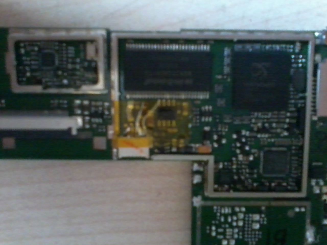

Tudna valaki segíteni nekem egy multimédiás fejegység nandflash helyrerázásában.
Ugyanis valamilyen úton módon a wince részét nem tudom indítani.
A szerelésért vagy javításért fizetek is. Oda viszem ahova kérik.
Vagy esetleg tudtok valakit javasolni?
Segítségeket előre is köszönöm.
Erről a kütyüről lenne szó
Itt kellene a navit betöltenie

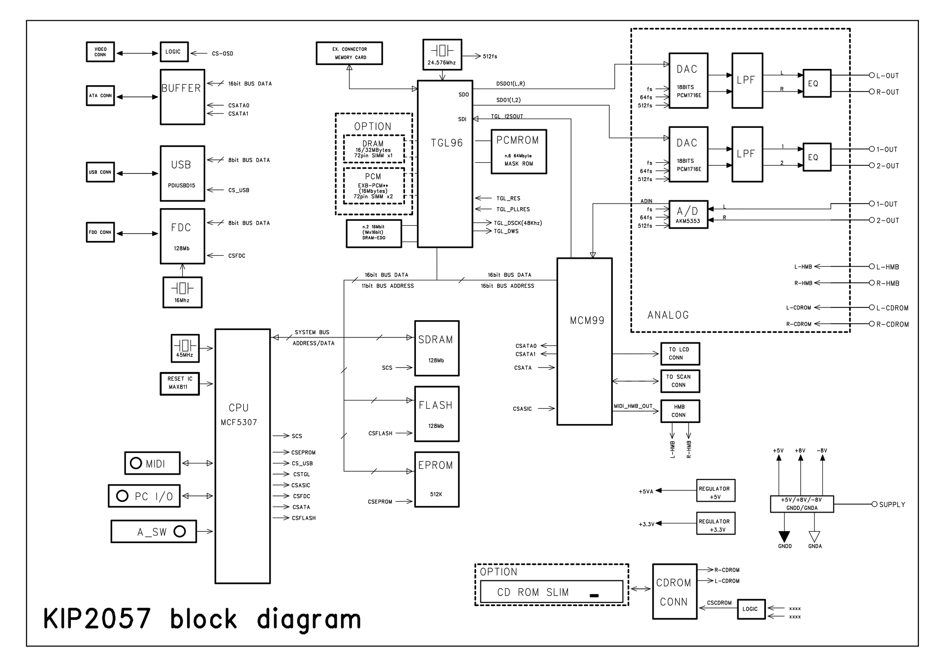

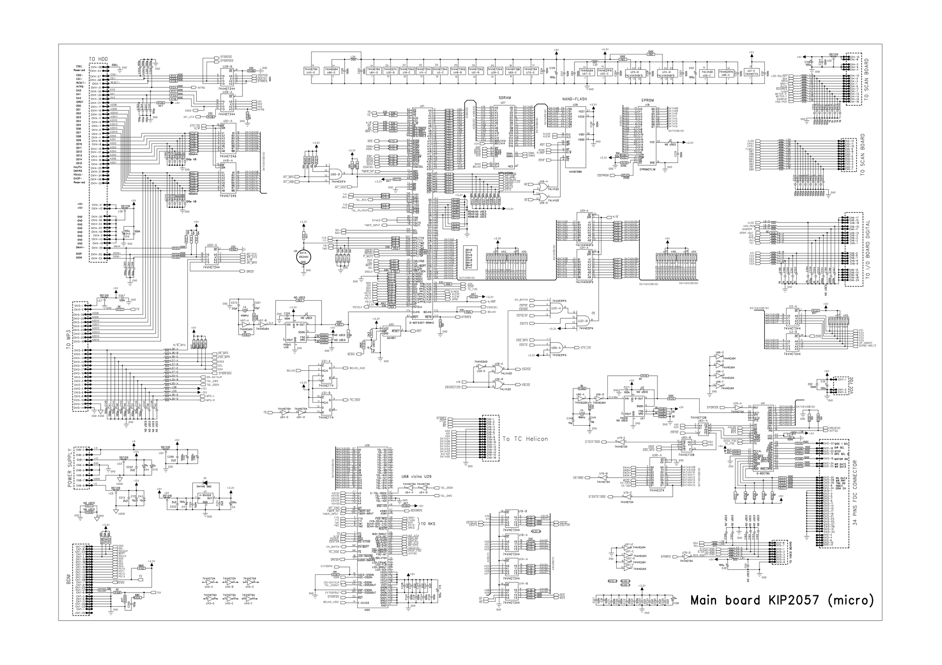

(#) zsa hozzászólása Júl 12, 2020 /
Sziasztok. Elméleti kérdésem lenne,hogyan lehet egy TC58128ft nand-ot kiszűrni hibás-e? A készülék amiben van működik, érintő kijelzője megy , floppyt, hdd kezzeli olvassa, készülékhez tartozó OP rendszert telepítené is a nand-ba ,de nem tudja a nadot írni ( írásibával leáll a telepítés).Ha formázni szeretném a nadot akkor ismét hibát dob (nem található a periféria Hibakód B) . A készülék bekapcsolás után op rendszer betöltése közben lefagyott, ujraindításnál már nem találta az OP rendszert. Nand 3,3v ot megkapja C130 koninál ellenőríztem. Csatolok kapcsolási rajzott amiben U28 az IC jelölés. Nem nagyon értek hozzá de szerintem a U29 ic kezeli a nand-ot ,lehet ezzel az ic -vel is részleges probléma? Csatolom a hibakód Listát is .
A nand-ot kitudom cserélni újra ,gondolom itt csak cserélni kell az alkatrészt a készülék majd megformázza magának , telepítés előtt. De minden tanács jól jönne mit kellene esetleg még megnézni , vagy hogyan lehetne tesztelni hogy a nand jó-e?
Köszönöm válasotokat.
(#) rolandgw válasza zsa hozzászólására (») Júl 12, 2020 /
Az NXP CPU kezel mindent, a rajz szerint közös a busz. Kérdés, hogy honnan boot-ol, mert a prociban nincs flash. Ha a nand-ből akkor hiába cseréled el sem fog indulni, hacsak nem egy másik hangszerét teszed bele. Az EPROM lehet még, ez esetben működhet a nand újra cserélése.
