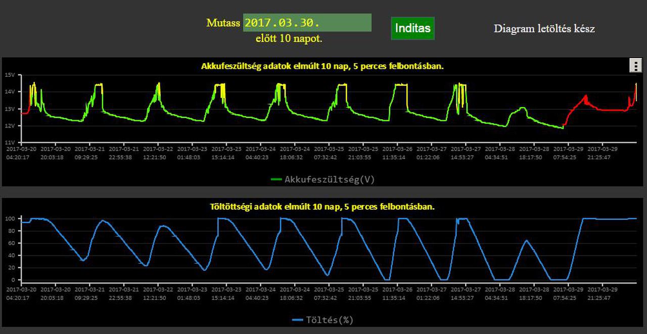

(#) Panhard hozzászólása Márc 29, 2017 /
Így alakult nekem az akkufeszültség az elmúlt 10 napban:
(#) levaitamas válasza Panhard hozzászólására (») Márc 29, 2017 /

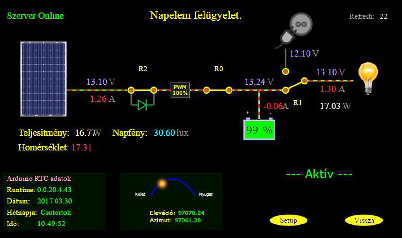

Ezt milyen eszközzel készítetted?
(#) Panhard válasza levaitamas hozzászólására (») Márc 29, 2017 / 1
Nekem arduino vezérli, és küldi az adatokat egy mysql adatbázisba 5 percenként. (akkufesz, akku áram, napelem teljesítmény, napelem fesz, napelem áram, napelem hőfok, fényerő, akku töltöttsége százalékosan, relék állapota, meg ilyenek)
Onnan meg már bármivel fel lehet dolgozni, nekem fut egy apache webszerver, amin canvasJS chart és php rajzolja ki a grafikonokat.

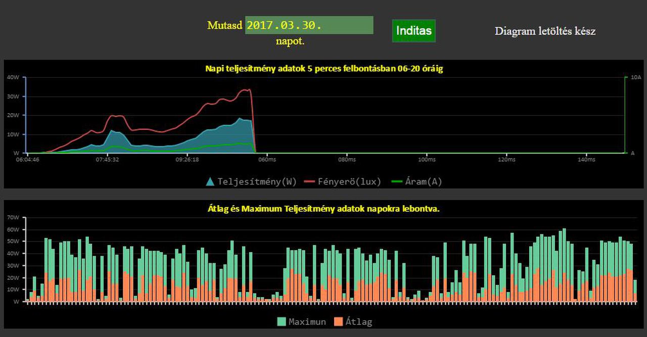

(#) greenpower válasza Panhard hozzászólására (») Márc 30, 2017 /
De jó hogy nem én vagyok az egyetlen Arduino/LAMP server monitoringos emberke a fórumon . Én mondjuk nem gyűjtök annyi adatot mint te.
Nálam Raspberry Pi a LAMP server, arról replikálom az adatokat a szolgáltatómnál levő külső MySQL serverre. Ott pedig Highcharts-al rajzolom a grafikonokat már több mint 6 éve.
http://lelkes.home.sk/homesolar/Highcharts/
(#) Panhard válasza greenpower hozzászólására (») Márc 30, 2017 / 1
Nekem a nasomon fut a LAMP szerver. Minden házon belül van. Van egy grafikus felület SVG-ben, és a grafikonok. Az arduino php GET kéréssel tölti fel az adatbázisba az adatokat. A grafikus felület pedig json-al kéri le az arduinotol az adatokat másodpercenként. Kicsit bonyolult, de stabilan működik. Ja és a rendszer és a szerver között van 20km.

(#) greenpower válasza GPeti1977 hozzászólására (») Jún 9, 2017 /
Az én rendszerem is csak 500Wp-s. Már több mint 5 éve gyűjtöm az adatokat. Ha kíváncsi vagy hogy mennyit termel naponta itt egy felület az archív adatbázisom eléréséhez.
http://lelkes.home.sk/homesolar/Highcharts/MobilchartDate/
