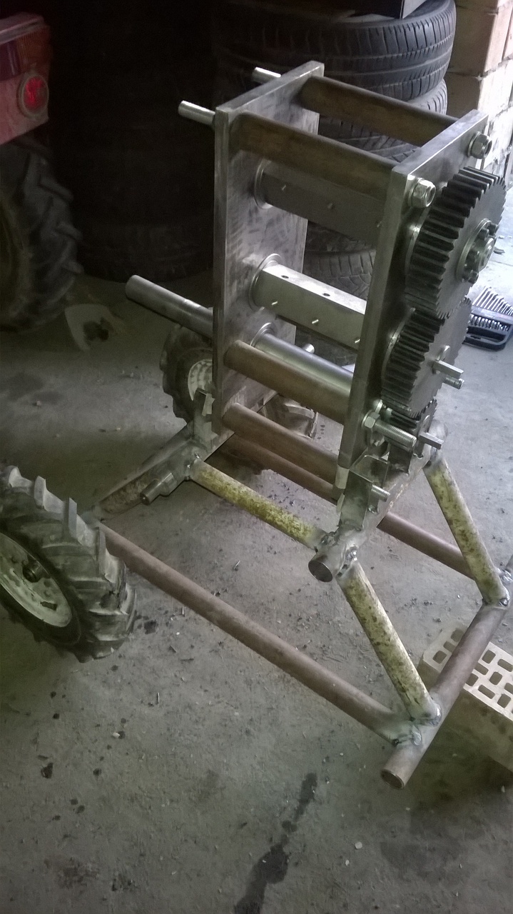

(#) gulyi88 válasza erbe hozzászólására (») Nov 29, 2017 /
Szép forgácsoló kütyü! Nálunk a másik verzió készül, 2 tengelyes 8 késes apító.
A kép régebbi, a próbavágás megvolt már, de sajna nincs időm befejezni egyenlőre.
Váltószelepet csinálhatnál két sima golyóscsapból, szembefordítod a tengelyeknél, összerögzíted 90° elfordítással, és egy szervómotorral nyitod zárod. Egyik végére készítesz egy Y idomot (amint látom el tudod készíteni). Szervó irányításához koppintani lehetne az autók lámpamagasság állítását (citroen xsarámét javítottam mostanság, ötletes megoldás van benne a pozícióállításhoz, ez még tök analóg.)
