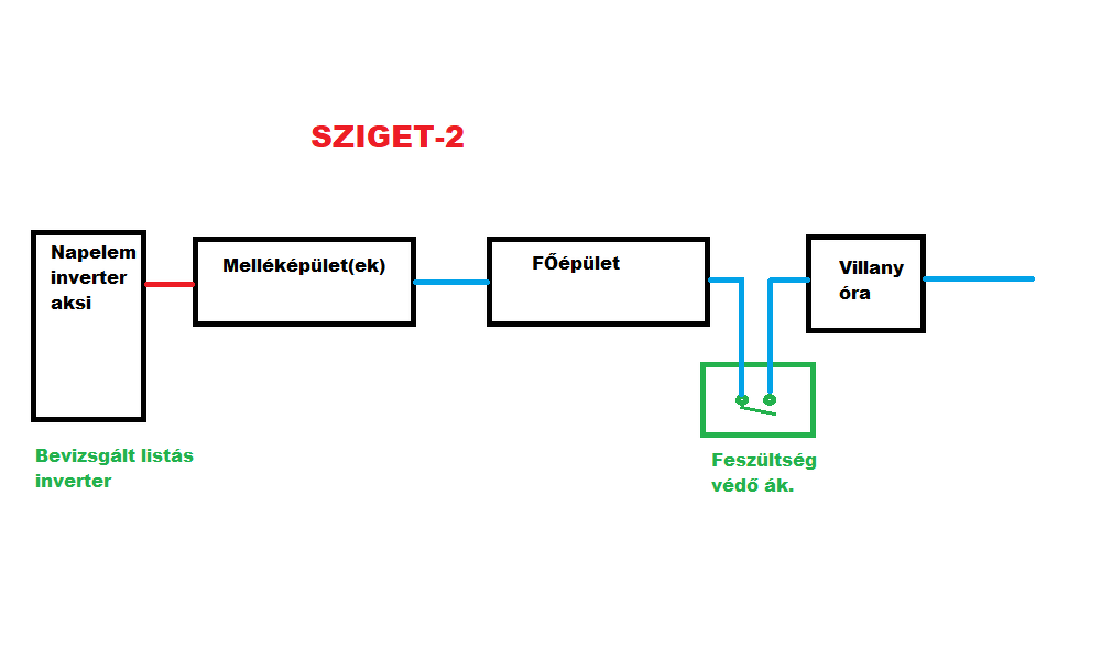

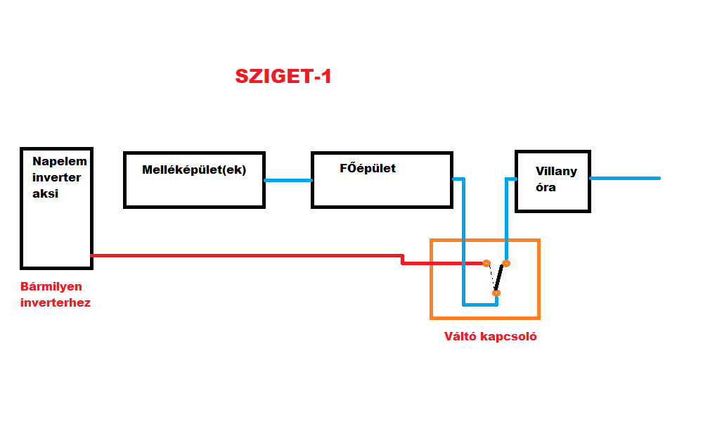

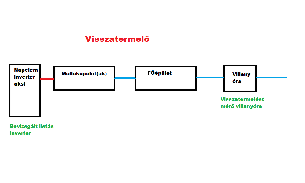

(#) Doky586 hozzászólása Aug 26, 2022 /
Készítettem pár skiccet hogy miről is beszélünk.
Én a sziget-2 verziót javasoltam. A rajzon a védőák azt a célt szolgálja hogy ha a szolgáltatótól nem érkezik feszültség, ne okozhasson a visszatáplálás balesetet. Az óra tuti nem fog visszafele járni.
proba (aug.19.) esetében nem volt védő ák, gondolom ezért vették észre egy karbantartás során hogy feszültséget nyom ki, de mivel nem okozott balesetet nem büntették meg. Itt HE-n azért lehet hogy akad aki egy ilyen feszültség figyelő (relés) kapcsolást össze tud dobni. (maradhat az óra mellett, csak közbe kell iktatni, nem kell sehova távolba vinni semmit) A visszatermelős órába meg már be van ez építve.
A lényeg hogy nem kell esetleges hosszú vezetéket húzni, nem kell csodálkozni hogy a szolgáltató is a bevizsgált invertert javasol szigetre is, sőt még váltani is könnyű termelőre ha úgy alakul.

(#) erbe válasza Doky586 hozzászólására (») Aug 26, 2022 /
„A visszatermelős órába meg már be van ez építve.”
Mi van beépítve?

(#) Ge Lee válasza Doky586 hozzászólására (») Aug 26, 2022 /
A sziget-2 rajzod teljesen értelmetlen, így senki nem köt be és nem is köthet be off grid invertert, amellett élet és önveszélyes is ha bármi hibásan működik benne. Akkor újra leírom, de most már utoljára: villanyóra->inverter->fogyasztók. És nem, nem kell neki a szolgáltató által bevizsgáltnak lennie, mert ebből a szempontból pont ugyanolyan fogyasztó az inverter is, mint bármelyik másik, mondjuk a TV-d vagy a PC-d.
Ha még most sem érthető akkor lerajzolom.
Amit magyarázni próbálsz, hogy közönséges akármilyen (akár négyszöges) inverter alkalmazása, olyan esetben mindenképpen el kell választani a két hálózatot, ugyanúgy mint ahogy egy mezei PC szünetmentes esetében is van, ahol egy relé kapcsol át, csak az nem fog tudni átkapcsolni 10ms alatt hanem kell neki mondjuk 300.

(#) dara válasza Doky586 hozzászólására (») Aug 26, 2022 /
Na az első,a második baromság.Az elsőnél a kapcsoló helyére az inverter és minden rendbe van.
Miért nem nézel már utána az ilyen inverterek működésének?Az inverterbe be van építve az étkapcsoló áramkör.
(#) Doky586 válasza Ge Lee hozzászólására (») Aug 26, 2022 /
Tudom elég furcsa de ez: "És nem, nem kell neki a" és utána írt dolgokban teljesen az én véleményemet hangoztatod csak átfogalmazva.
Az előtte levőben sincs sok különbség, de ahhoz rajzot kell mutassak hogy megértsd.
