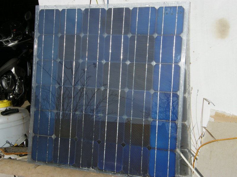

A 36 cellából csak 24 nek a közepén (hátoldalon) van egy pici sziloplast pötty, ennyi elég hogy ne tudjon elmászni, de a hőtágulást sem akadályozza, mert ettől még nyugodtan tágulhat. A lényeg hogy a cellák ne tudjanak megfeszülni, mert iszonyúan törékenyek. A honlapomon van egy fotó hátulról is, azon látszik a sziloplast pötty.

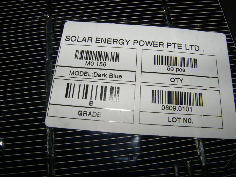

Kérdezz nyugodtan, ha tudok válaszolok. Ha hozza a hivatalos adatokat akkor 130W- esetén Össz:36250ft. (:25000Ft a cella, 1800ft az üveg 4200ft a lexan és 5250 az alu keret.)
(#) pudding1 válasza SBandee hozzászólására (») Nov 17, 2009 /
A német ebay-ről vásárolta egy barátom a kérésemre. Ez egy kb 130 W-os panel (133,5W papiron) 270ft/W-ra jön ki komplettan készre szerelve. Persze rengeteg munka és sajnos jó pár törött cella, mire az ember elkészül.

Ha működik akkor nem kérdés hogy folytatni kell, a nehézséget az jelenti hogy az ebay is egy aukciós oldal tehát vagy licitász, vagy megpróbálsz az eladóval megegyezni egy fix árban. A másik nehézség hogy időnként egy darabot sem lehet kapni, időnként meg több ezer darab van az eladó termékek között. A fentiek miatt az ár sem fix én azt az árat írtam meg amennyiért nekem sikerült megszerezni, de ettől jelentős eltérések is lehetnek.
Én úgy vagyok vele hogy ha ténylegesen működőképes lesz a dolog akkor megpróbálom elkezdeni a forgalmazást itthon. (Ilyenkor szokott az jönni hogy meghirdetek egy árat és elkezdenek piszkálni hogy a fórumba olcsóbb árat írtam, akkor most miért akarok ennyivel drágábban eladni valamit.....és hiába mondom hogy a beszerzési ár nem fix, hanem ahogy éppen sikerül.)
A legnagyobb kérdés ami miatt nem tudom hogy mennyire merüljek bele az a tartósság. Tehát az hogy amit összeállítottam az hosszú távon így marad-e. Jó lesz a az a lexan amit használtam?(130c'-tól olvad) Tartani fogja e a helyükön a cellákat a sziloplaszt? Sértetlenek maradnak e a cellák a nyári nagy hőségben is?
(a siloplast valami fisher típusú átlátszó szilo, az van ráírva hogy 180c'-ig bírja a hőt.
Felmerült az is hogy miért nem rakom két üveg közé: Rettenetesen megnő a tömeg és baromira felhevül. (Van egy törött panelom, elé tettem egy másik üveget és mértem a hőfokot. A sértetlen panelek 50 fokosak voltak, míg a dupla üveges 88 c'!)
Hűtés: Többen írták hogy minek beszélek hűtésről amikor a lexan meg a plexi rosszul vezeti a hőt........viszont az üveg is rosszul vezeti a hőt, mégis amikor nyáron a penerra vizet öntök akkor megugrik a teljesítmény.Hát ha a 4mm vastag üvegen keresztül hatékony a hűtés akkor az 1mm-es lexan-on keresztül csak jobb lehet az üvegnél nem?

ha hőálló a sziloplaszt nem fog levállni. a polikarbonát se fog megolvadni.
viszont ezekkel a cellákkal nem stimmel valami. vagy selejtből vannak és akkor nem tudják vagy nem tartósan a 130W-ot. vagy lopottak ekkor viszont fogják tudni, de nem lesz beszerezhető hosszú távon.
ha mégis müködik, akkor 1kW kihozható ~300khuf-bol. az még télen is termelne annyit ami egy háztartás napi fogyasztása. pl veszel egy invertert 300k-ért és amit nyáron betolsz a hálózatba azt télen kiveszed.
mérd össze egy gyári napelemmel mennyit termel. akkor már lehet tudni, hogy igazi vagy ál napelemmel dolgoztál. ha tudja a gyári speckót 1kW-ra vevő vagyok.

A cellák nem selejtek ez biztos. A gyári adata 7,4A, és 2 hete megcsináltam azt hogy az egyik cellának a tetejét és az alját összekötöttem egy fém szállal, és mértem az A-t. 7,2 A-t jött le róla kb de 10 órakor. Nade most novenber van és nem nyár, ennek ellenére majdnem a maximumot mutatta! A mellékelt kép alapján kikerestem a gyártó oldalát, és ez a "B" jelölés azt jelent hogy a szelektálás során ennél csak 2 jobb kategória van, de kb 4 kategória létezik ami ennél rosszabb. Kosz a linket de nekem a német beszerzés szimpatikusabb mint a szingapuri, oda az istennek sem küldenék pénzt, utánvétet meg képtelenség lenne kifizetni. Lehet hogy a cella olcsóbb, de mire ideérne kissé megdrágulna, úgy hogy baromi sokat kellene rendelni hogy megérje. De részemről, nyugodtan rendelj onnan én nem akarlak lebeszélni. (aztán lesz két hónapod gondolkodni amíg ideér a csomag-ha ideér-hogy mit rendeltél, mint ahogy írtad hogy "igazi vagy állnapelemet" rendeltél e.)

Ügyes munka amit csináltál, én pár észrevételt/ötletet vetnék fel:
- szilo hőálló, azzal ebből a szempontból nincs baj
- viszont a plexire nem biztos, hogy erősen tapad, ésdemes lenne tesztelni...
- a forrasztást és összerakást illetően a Discoveryről egy szösszenet: Solar cellák szerelése
- az első rész üveg az rendben van, a hátsó részen még agyalnék... igaz a túlmelegésre ahogy írtad figyelni kell, de a lexán is - mégha UV védett is - pár év alatt azért rideg, törőssé válik...
- esetleg olyanban nem lehetne gondolkodni, hogy a cellák és az felső réteg üveg között lenne légrés, és ott lenne a levegő szellőztetés... aktív persze... bár így nőne a vastagság és csökkenne a mechanikai stabilitás... hmm.. ez annyira nem jó...
- azon is gondolkodtam, hogy ha nem cél a hőelvezetés: üveglap letesz... cellák rápakol...2komponensű műgyantával vékonyan rámenni, ami összeállítja a panelt teljesen egybe, vékony marad, tuti nem jön szét stb... esetleg a hátára valami fehér lapot... persze gyantából is valami UV álló kellene... mondjuk ezt bontani nem lehet ha elkészül...

Ezt a videót megnéztem annak idején vagy százszor....az a baj hogy az a szalag amit én kaptam az nem tartalmazza a cint, mint a videón, a másik meg hogy nem kaptam olyan folyatószert ami ilyen finoman, elszíneződés nélkül végigfutna a cellán és a szalagon (forrasztás közben szinezódik el). A szalag szerintem nem alu (bár a fene tudja) és az ón úgy fut rajta végig mint a rakéta, a probléma a cellávan van, az a nehéz ügy . Ha valahol megfogja a szalagot, olyan hirtelen elviszi a hőt hogy ha nem vigyázok a páka is egy pillanat alatt odaragad cinestül mindenestül.
A cellák és az üveg között nem szabad semmit sem keringetni mert a legnagyobb szűrés mellett is szennyeződnének a cellák. Azt a részt légmentesen le kell zárni.
A hátsó műanyag szerintem nem gond ha rideg lesz idővel, mert az üvegre van ragasztva és azt sem tudom hajtogatni-tehát a hátoldal sem fog mozogni-így el sem törhet.
A műgyanta nekem is megfordult a fejemben de azért vetettem el mert senki nem tudja megmondani hogy a használt műgyanta a napsütés hatására idővel nem e sötétedik be. Mert ha elszíneződik akkor első körben a kevesebb fény miatt csökken a teljesítmény, másodsorban a sötét felület miatt megnő a hőfoka ami miatt szintén csökken a teljesítmény.

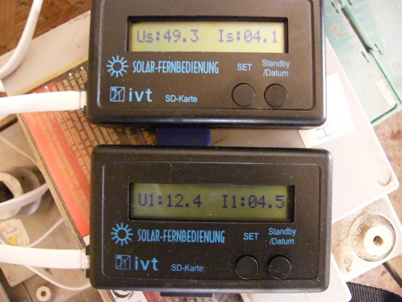

nyáron ép-sértetlen gyári panelon mértem 55 fokot, dupla üvegesen meg 80 felett is.
(#) pudding1 válasza pudding1 hozzászólására (») Nov 19, 2009 /
képek:

lehet, hogy valami jó hővezetőre kellene ragasztani a lapokat. a légkamrás polikarbonát megicsak szigetelő... a gyári napelem se véletlenül hidegebb 20 fokkal.
a videóban ha jol láttam felrakják az uveg fedlapra az elemeket és valami öntapadós fóliával +vákuummal rögzitik. az üveg simán elég lenne hordozónak.
(#) pudding1 válasza fassenkugel hozzászólására (») Nov 19, 2009 /
Laminálják a gyári cellákat. A fólia egy spéci anyag ami felolvad a laminálóban és ez által gyakorlatilag összeépül a cella és az üveg. Sajna házilagos készítésnél senki nem tudja nekem megmondani hogy a kapható hagyományos lamináló fóliák közül idővel melyik nem fog elszíneződni, mert azzal vége lenne a panelnek. A másik meg hogy egyenletesen kell melegíteni az egész panelt, mert ha nem akkor darabokra hasad az üveg. (Egyébként meg hogy így ahogy én csináltam, később javítható a panel, de a gyári az nem.)
Megpróbáltam egy kis vízzel hűteni az üveget, hát ez hiba volt! Nem ellenőriztem hogy mindenhol tökéletes e sziloplast és befolyt a víz. Nem sok, de így is háromnegyed óráig cukkoltam azt a pár cseppet mire felitattam. A műanyagot engedte el úgy hogy legközelebb a ragasztási felületet fel kell érdesíteni csiszolóvászonnal. Felírtam az időpontot, majd az esti összesítésnél kiderül mennyit jelentett a locsálás. (meg mennyit vesztettem amíg a panel előtt bohóckodtam a víz kipiszkálásakor)
