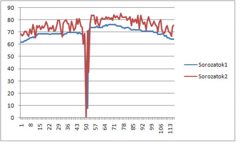

Naaaa. A mérés úgy készült hogy a 150W-os permanentes panelnek és a saját (névlegesen 130W-os) az adatait két külön mppt vezérlő regisztrálta. Az itt feltüntetett eredmények 3 órás mérési időszakra vonatkoznak 9.40-12.40-ig. (Azért csak ezt az időszakot néztem, mert a permanentes panel napkövető forgatón volt, az enyém meg fixen a falnak támasztva.) A vezérlő kétféle adatot ad meg, a panelek felől bejövő és az akkuk felé kimenő eredményeket. Arányosítottam a 150w-os adatait, mintha 130W-os lenne szintén, így jöttek ki az alábbi adatok: Permanentes: Bejövő max:88,17W Kimenő max:79,79W Átlag bejövő:73,26W átlag kimenő:67,52W.......................Saját: Bejövő max:88,16W Kimenő max:76,2W Átlag bejövő 66,34W Átlag kimenő 62,09W......................A saját panel eredményeit rontja hogy elég sokat császkáltam előtte, meg amikor kiderült hogy beázott a panel , sokat leárnyékoltam a törölgetéssel. Csatolom a grafikont ami akkor készült amikor le lett hűtve, majd amikor bemásztam a panel és a nap közé. Ettől függetlenül a kimenő adat (sötétebb vonal) remekül mutatja mennyire felment, majd vissza csökkent a teljesítmény. A grafikon 20 perc adatait tartalmazza. Szerintem a fenti eredmények nagyon jók ahhoz képest meg pláne hogy nem egy gyári panelről van szó.
(#) Riggs válasza pudding1 hozzászólására (») Nov 19, 2009 /
Az MPPT vezérlődet is a permanentől vetted? Jó dolog ez, hogy tud adatot menteni...

(#) durkonorbi válasza pudding1 hozzászólására (») Nov 19, 2009 /
2 szóval lehetne összefoglalni: Nagyon Biztató!
