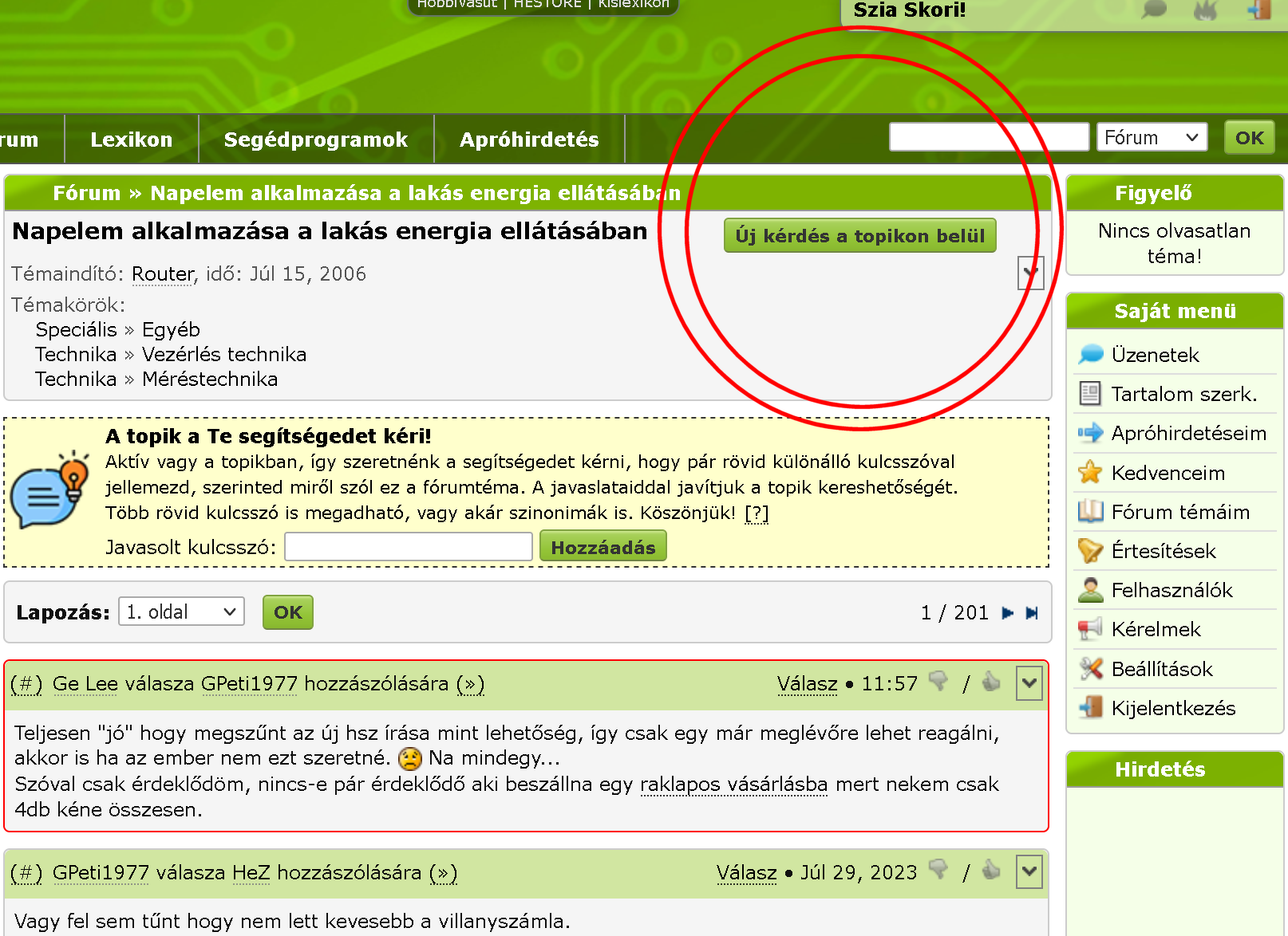

(#) Ge Lee válasza GPeti1977 hozzászólására (») Aug 9, 2023 /
Teljesen "jó" hogy megszűnt az új hsz írása mint lehetőség, így csak egy már meglévőre lehet reagálni, akkor is ha az ember nem ezt szeretné. Na mindegy...
Szóval csak érdeklődöm, nincs-e pár érdeklődő aki beszállna egy raklapos vásárlásba mert nekem csak 4db kéne összesen.
(#) Skori válasza Ge Lee hozzászólására (») Aug 9, 2023 /
Nem szűnt meg, csak a felirata változott.
