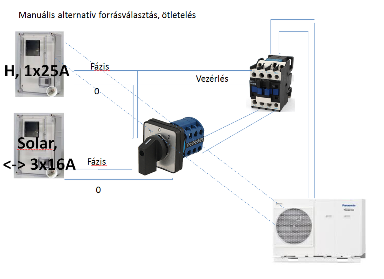

Pár hónapja napelemes, azaz termelést is mérő villanyóránk van. Van mellette egy H tarifás villanyóránk is, kizárólag a hőszivattyú meghajtására. Mivel vélhetőleg túltermelés lesz a "napelemes", azaz normál villanyórán, egy alternatív forrásválasztó kapcsoláson gondolkozom. A túltermelést így értelmesen el tudnám használni.
Itt most technikai és elméleti oldalról és nem jogszabályi oldalról érdekel a kérdés!
Nem biztos hogy meg is lesz valósítva (lehet hogy nem is lesz annyi túltermelés, stb.), de tudni szeretném, hogy alaposan végiggondoltam e a dolgot.
Készítettem egy rajzot hozzá, talán az mondja el a legtöbbet.
Alapvetően egy egyszerű forgókapcsolóval választanám ki a forrást (1-es pozíció: H villanyóra. 2-es pozíció: normál villanyóra, 0: semmi), ami a nullát és a fázist is kapcsolja. Feltételezem, hogy a nullát amúgy felesleges átkapcsolnom, de így tiszta a leválasztás.
Kerülne bele még egy mágneskapcsoló, ami akkor húz be, ha van áram a H villanyórán. Erre azért gondoltam, hogyha a H óra le van kapcsolva, nehogy bárki logikusan azt feltételezze, hogy a hőszivattyú feszültségmentes - így mindenképp az lesz, kiválasztott forrástól függetlenül.
Egyfázisú a hőszivattyú. Elsőre ugyanazt a fázisit szeretném használni a normál villanyóráról, de ez terhelésfüggő lesz, illetve mivel az átkapcsolás ritkán fog megtörténni és szünettel, lehet bármelyik fázis is - ez nem egy "szünetmentes éjszakai áram átkapcsoló".
Mire érdemes még figyelni? Kihagytam valamit a gondolatmenetből?

(#) borvendeg válasza Brazsik hozzászólására (») Szept 13, 2017 / 1
Ezzel a gond az hogy áramszünet lesz az átkapcsolás pillanatában, ez nem feltétlenjó, PC-nek, órákat be kell állítani stb.
Használj a közönséges forgó kapcsoló helyett Bypass kapcsolót, ezeket szünetmentes tápok megkerülésére használják és áramkimaradás nélkül kapcsolnak.
Egyébként működőképesnek tűnik, én a mágneskapcsolót feleslegesnek tartom, egyel több hibaforrás. De ki kell táblázni a villanyóraszekrényben.

(#) Brazsik válasza borvendeg hozzászólására (») Szept 14, 2017 /
Nem kell szünetmentes átkapcsolás. Itt évente egyszer-kétszer kapcsolok csak át, sőt akkor amikor a hőszivattyú látom hogy nem megy.

(#) gulyi88 válasza Brazsik hozzászólására (») Szept 14, 2017 /
H nyári időszakban A1 áron van, és használod is, és esélye van a túltermelésnek, akkor tényleg érdemes áttenni a klímát az advesz mérőre nyáron.
Erre csak egy kapcsoló kell, semmi hókuszpókusz, H tarifa téli időszakában oda kapcsolod, nyári időszakában meg az advesz mérőre.
(valószinűleg a H szerződésén szerepel, hogy közvetlen bekötött nem dugaszolható fogyasztó lógjon rajta, ezt nem teljesen szegi meg a kapcsolós dolog, de ettől még csúnyán nézhetnek miatta...)

(#) kameleon2 válasza Brazsik hozzászólására (») Szept 14, 2017 /
Szia! Nem jó játszani a betápokkal. Nem véletlen az, hogy a szolgáltató is előír pár dolgot. Nem feltétlenül csak az a szempont, hogy melyik forrás az olcsóbb, hanem tekintettel kell arra is lenned, hogy folyik-e munkavégzés a közcélű hálózaton. Ha például valamilyen elektronika úgy döntene, hogy rákapcsolja az áramot visszirányban a hálózatra - embereket ölhetsz meg. Javaslom, ne variálj a mérőkkel. Nem véletlenül találták ki úgy az ad-vesz rendszert - ahogyan. Ha éppen nem fogyasztasz, mert szabadságon vagy valahol, vagy éppen dolgozol, de nem vagy otthon - a rendszered akkor is termelni fog. Éves viszonylatban pedig nem jársz rosszul, ha jól van méretezve a rendszered.

(#) Brazsik válasza kameleon2 hozzászólására (») Szept 15, 2017 /
Őszintén irom: többször elolvastam amit írtál, de nem értem.
A kapcsolásban itt hogy keletkezhetne visszáram? Max ha "átég" a forgókapcsoló (de ezzel az erővel bármilyen egymás melletti kábelek is összeéghetnének...). De a H tarifás villanyóra ugyanazokat a fázisokat használja mint a normál napelemes villanyóra. Olyat nem tud a szolgáltató megcsinálni, hogy kikapcsolja az egyiket de a másikat meg nem. Csak akkor ha szétszedi a villanyórámat.
Amúgy analógiában a dolog annak felel meg, mintha a hőszivattyú mondjuk most egy konnektorba lenne bedugva, és néha kihúznám és bedugnám inkább egy másikba.
Extra védelemként terveztem be a mágneskapcsolót, hogyha elmegy a H tarifán a fázis, akkor mindenképp áramtalanítsa a hőszivattyút, megtáplálási forrásától függetlenül.
A napelemes áramtermelésről még annyi információ, hogy az invertere aktivan figyeli a hálózatot és ha azt érzékeli, hogy nincs áram a hálózaton (pl szerelnek, vagy bármi), leválasztja 0.2s-on belül a saját termelést pont emiatt (lekapcsol, azaz sehova nem ad áramot ki). Ez megkövetelt szabvány.

(#) kameleon2 válasza Brazsik hozzászólására (») Szept 15, 2017 /
Az invertert illetően igazad van. A barkács átkapcsolásban nincs. Te pedig szeretnél egy ilyen megoldást az általad leírtak alapján - úgy tűnik:
„Mivel vélhetőleg túltermelés lesz a "napelemes", azaz normál villanyórán, egy alternatív forrásválasztó kapcsoláson gondolkozom. A túltermelést így értelmesen el tudnám használni.”
Azaz te a betápodra rá kell kössed a napelemet . Lehet, hogy lesz kapcsolóeszközöd közben ami leválasztja a közműhálózatot, de ebben az esetben egy eszközre bízod - házi barkács megoldással - egy közözemi hálózaton esetleg munkát végző ember életét. Erre értettem, amit írtam. Igen, az inverter is ezt teszi - de azzal a különbséggel, hogy azt bevizsgálták. A te saját kapcsolástechnikádat meg nem. Hacsak be nem vizsgáltatod, de gyanítom itt erről szó sem lesz. Itt már kevés az, hogy te jónak találod a megoldást. Igaz - a saját felelősséged - ezt nem vitatom. Ahogyan az is, ha egy fegyverrel a kezedben kezdesz játszani.
(#) gulyi88 válasza kameleon2 hozzászólására (») Szept 15, 2017 /
Szerintem nem értetted meg Brazsik mit akar.
A visszatápláló részt nem piszkálná meg, az tök gyári állapotban marad, pont olyan biztonsági szinttel, mint eddig.
Annyit szeretne, hogy a hőszivattúját, ami csak egy tök közönséges fogyasztó, át tudja tenni az egyik mért körről a másikra. Ha ezt egy darab megfelelő kapcsolási sorrendű kapcsolóval végzi, akkor kizárt, hogy összekapcsolja a két mért kört (3 állású, 6 pólusú...).
De ha össze is kapcsolná sem történne semmi (ha fázishelyesen köti be), az inverter tudja mikor termelhet, attól függetlenül, hogy melyik óra(órák) kerül(kerülnek) elé.
A közüzemi hálózatról összesen 4 drót jön be, teljesen függetlenül attól, hogy hány mérő(tarifa)van utána, az inverter vizsgálja a közüzemi hálózat paramétereit, és csak akkor termel, ha minden kritériumnak megfelel (a közüzemi hálót vizsgálja és arra csak egyszer, egy kábellel van felcsatolva a fogyasztó, ahárhány mérőórája is legyen. A szolgáltató meghatározza, hogy mely invertereket engedi feltenni a hálózatára, nem véletlenül teszi ezt. Az engedélyezett inverterek megfelelnek a biztonsági előírásainak).
Ha az invertert a sima A1, B vagy H vagy akármilyen órára teszed az a biztonságot nem befolyásolja (az csak az invertertől függ), viszont a termelést ezek nem tudják kezelni, mérni, tehát hiábavaló lenne így használni.
Bármi zűrzavar esetén az inverter dolga, hogy leállítsa magát, nem a fogyasztó feladata, hogy bármely módon lekapcsolja azt, ennek automatikusan kell megtörténnie.
Az inverter által biztosított biztonsági szintet rontani semmiféleképpen nem lehet, mármint a felhasználó külső eszközökkel (kapcsoló, relé..) nem tudja roszabbá, érzéketlenebbé tenni.
