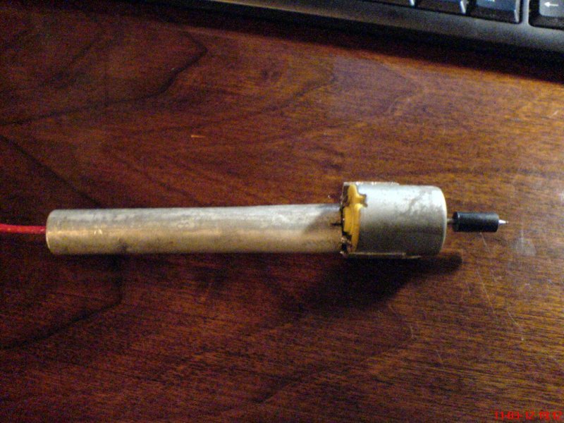

Evvel "vágom" a cellákat.
Igen ezt is én csináltam
Működik.Csak a hegye gyári,1 mm-es keményfém golyó van a végén.

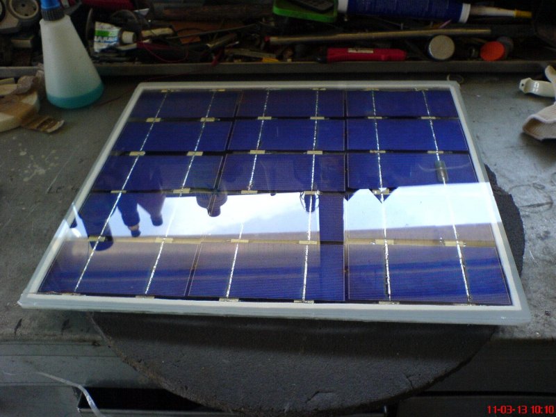

(#) Barret válasza tbence3 hozzászólására (») Márc 12, 2011 /
Kicsiket csinálok!
Kész van -1- 8,5V-os,és a párja félkész.
A párja össze van állítva,összevezetékelve egy üveglapon.
már csak keretet kell csinálnom,és összeragasztani.
Ma mértem,több mint 3A-t tudott.Összeállítás előtt azért letesztelem
És van még 17 DB 155x155-ös cellám.
Sajnos akksim nincs...Egy 6V-os lúgos van csak ...
Az meg nem ér ide semmit

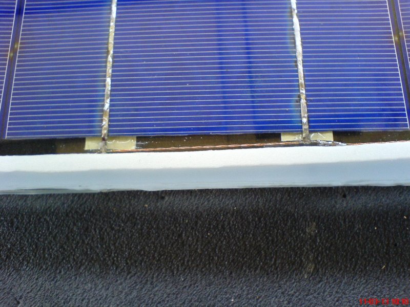

(#) Barret válasza tbence3 hozzászólására (») Márc 13, 2011 /
Kész a második,most ragasztottam össze
Remélem vízállóak lesznek,ettől félek a legjobban...
(#) Barret válasza mtomihun hozzászólására (») Márc 13, 2011 /
Nekem 7500 ft a cellák ára,ebből 9V 4A-es egység jön ki.
A 9V 4A az a max teljesítménye átlagban inkább 3A,és 8,5V...
Többet csinálok.2 van eddig kész. az már 17V 3A Most 6V 100 amperóráa akksit használok,mert ez van...
Éjszakai udvar világítás,és a műhelyben éjszakai fényt visz,természetesen szürkületkapcsolóval.
A másodikat keret nélkül raktam össze.
A keret csak a szélét védi,hogy ne tudjon sérülni!
Más szerepe nincs.

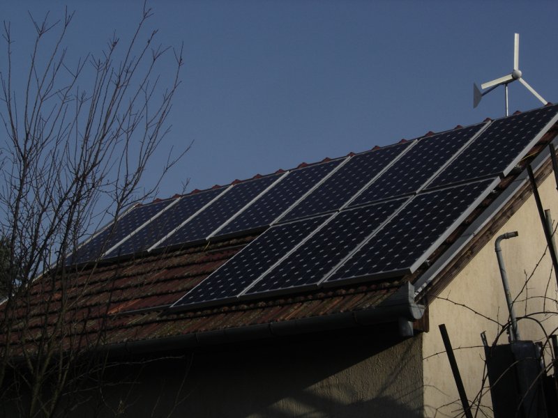

(#) fpali53 válasza K_Dani hozzászólására (») Márc 15, 2011 /
Nekem 1260w-om van beépítve, hálózatra termelek, ad-vesz mérővel. Most már van viszonyítási alapom, a napi átlagfogyasztásom, mivel ketten vagyunk, 2,5kWh/nap. Nos, 1000Ft-ot kellett fizessek az áramszolgáltatónak a múlt évi fogyasztásomért, a többit a napelem megtermelte.

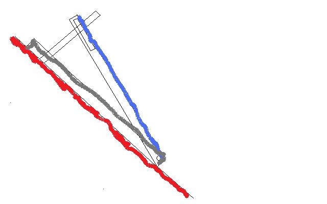

akkor ha jól értelmezem ilyenkor az a legnagyobb baj hogy a napelem dőlésszöge nem megfelelő? mert többet is kilehetne nyerni ezekben a napokban csak a nap nem jó szögben esik be.
Ezért arra gondoltam hogy ami a képen is látszik lehetne hogy 2 részből állna a keret. AZ egyik az aló ami a képen szürke az jó erősen a piros tetőhöz lenne rögzítve. valamint a napelem é az ő kerete ami az előző keretből"kiemelhető lenne. Így lehetne kicsit optimalizálni az energiahasznosítást. A szél ellen lehetne egy hátsó függőleges burkoló elemel védekezni hogy a szél ne tudjon alá csapni.
Várom az ötleteket és hozzá szólásokat.

(#) fpali53 válasza K_Dani hozzászólására (») Márc 16, 2011 /
Mint írtam, hálózatra termelek, nincs akkumulátor. A mérőt az áramszolgáltató évente olvassa le, és így jött ki az 1000Ft, vagyis egy év alatt lett az 1000Ft különbség. Gyári napelemeim vannak, 7x180W, amit éppen tegnap bővítettem 10x180W-ra, 1800W-ra. Egyszer biztos megtérül, szerintem mindenkinek ezt kellene csinálni. A képen egy 200W-os szélgenerátor is látható, jelentéktelen áramtermeléssel. Valószínű, hogy le fogom szerelni.
Én is alföldi vagyok, Tótkomlós, szerintem az ország legszélvédettebb helye, Semmi értelme a szélgenerátornak.

Bocsánat a rajzom kezdetleges a leírás pedig szűkös volt. Tehát ez teljesen manuális lenne arra gondoltam hogy pl 2-3 hetente a tetőn kinyúlva állítani egy pár cm vagy mm a nap elem dőlésszögén. Az első rajzomon látszik hogy van egy támasztó ami a tetőn lévő fix keretet és a nap elemet köti össze, azt tartja. Ennek egyik fele elforgathatóan pl egy csavarral a fix részhez rögzítve, míg a másik a napelemkeretéhez elcsuszthatóan lenne rögzítve.
Sztem lenne annyi plusz termelés amiért már megérni 2-3 hetente fel menni a padlásra és akár fél órát vele mókolni
és Szerintetek? benne fantázi érdemes rajta agyalni?

Ebben a formában megéri!
A déli naphoz állítsd,akkor a leg erősebb a teljesítmény.
Meghálálja a szög állítást.
