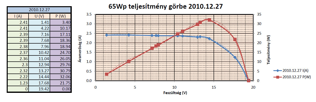

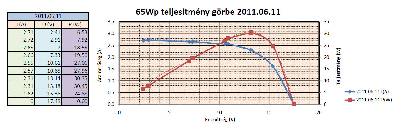

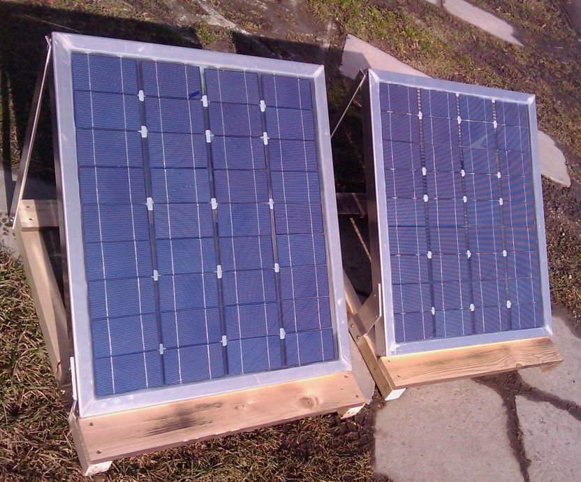

(#) greenpower válasza tandem hozzászólására (») Aug 27, 2011 /
Hali
Én így rendeztem el őket. Igen a 36 cellás panel 18-20V-ot ad üresjáratban, azért kell a töltésvezérlő hogy nem engedje 14V fölé az aksifeszültséget töltés közben.
Mellékeltem egy decemberi és egy júniusi teljesítménygörbét. Amint látod teljesítményben nagyon hasonlóak, azt hozzá kell tenni hogy télen 80° dőlésszögben ami télen optimális, nyáron pedig 40°-ban lettek mérve akkor viszont a 25°-30°lett volna az optimális. A másik dolog ami miatt a nyári ilyen rossz az az, hogy 52°C volt a panelhőmérséklet ami 15-20% hatásfok csökkenéssel jár.
Igen 44Ah akkuval már szépen teljesítene, és még a töltőáramot sem lépnéd túl, de töltésvezérlő mindenképpen javasolt.

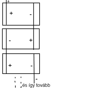

(#) tandem válasza greenpower hozzászólására (») Aug 27, 2011 /
Köszi a válaszodat és valahogy így van bekötve ahogy csatoltam:
Hello
A képből nem világos teljesen hogy hogyan kötöd be a cellákat, úgy néz ki rajta mintha a bal oldalit hinnéd pozitívnak (+) és a jobb oldalit pedig negatívnak (-), mert ez így nem igaz. Javíts ki ha tévednék
Még nincs akksi csak gondolkozom hogyan lehetne napelemmel áramot termelni itthol
A cellákat sorosan kötve egyik rendesen a másik fejjel lefelé stb.. Mint ha elem vagy akku volna.

(#) KTobi válasza tandem hozzászólására (») Aug 27, 2011 /
Tudtommal a napelem felső felén a két csík az azonos pólus, és az alján van a másik pólus. Ezt néztem ki az eddigi itteni képekből, látni még nem láttam.

(#) végyé válasza tandem hozzászólására (») Aug 28, 2011 /
Ez igy nem jó. A cellák eleje a negativ a hárulja a pozitiv pólus. Tehát ez első celle elejét kell kötni a második hátához, és mivel 2 csik van mindkettőt igy kell bekötni.

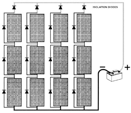

(#) greenpower válasza levaitamas hozzászólására (») Aug 29, 2011 / 1
Nálam egyszerű a dolog, az egyik fázison van 3 fagyasztóláda ami napi 5kWh-t fogyaszt, ugyan erre a fázisra van kötve az inverter is, szóval a megtermelt áram ki sem megy a házból. Az órát biztosan lelassítja (vagyis kevesebb fogyasztást mutat és lassabban adja az impulzusokat mert digitális ), de hogy megállítja a -e azt még nem láttam.
Igen hármat sorba és bővítés képen párhuzamosan, a diódákra nem szabad elfeledkezni.
