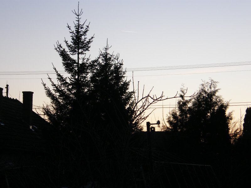

Rendben, beszéljünk a napelemről.....dél körül kisütött a nap, és kb 3-ig termel is a rendszer, de akkor elérte a fenyőfákat. Sajna a fáknak menniük kell és pont! És ezt nyugodtan veheti mindeni kinyilatkoztatásnak, a fákat könyörtelenül ki fogom vágni. (Na most lehet mondani hogy a napelem környezetkímélő energiaforrás csak a tulajdonosa nem az.) Kb 30-35 méterre vannak a panelektől és mégis leárnyékolják. Elég ha egy panelen csak egy-két cella kiesik, és már le is áll az a panel. (meg a tuja is útban van...te is azt a tuját látod amit én, mert akkor igazán kivághatnád...)

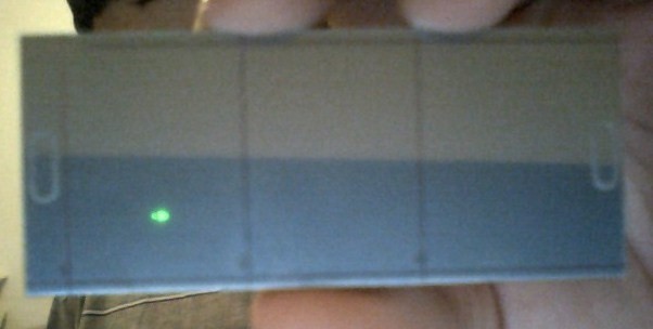

Itthon találtam egy napelemet és nem tudom hogy kell használni. (Hova kell forrasztani a drótokat. A hátuljáról raktam fel képeket. Segítsetek!

nagyon életlen a kép így nem tudok segíteni.

Most értem haza felhős az ég ,sehol egy csillag ,de nagyon világos van ,messze ellátni.Rég volt ilyen éjszaka.........
Behoztam az adatgyüjtő kártyáját , érdekes
dolgokat tapasztaltam :
-az adatgyüjtés nem állt le ,mert van 0,1V bejövő feszültség a paneloktól ,az éjszaka fényei ....
-Megdölt az eddigi bejövő csucs !
2009.12.01 12:06:08
34,5V 11,1A 383W
(Két 180W-os paneltől nem rossz pillanatnyi teljesitmény télen)
-A szomszéd ezüst fenyőit ki kell vágni !15 óra után árnyékolnak. Nyáron ez 19.20 után van. De ezek még nőnek !
Szép napot holnapra Mindenkinek !
