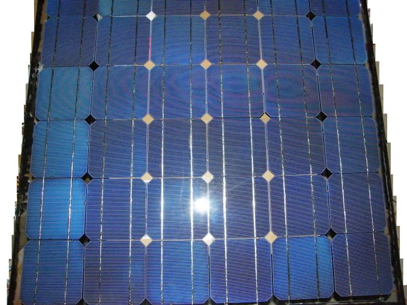

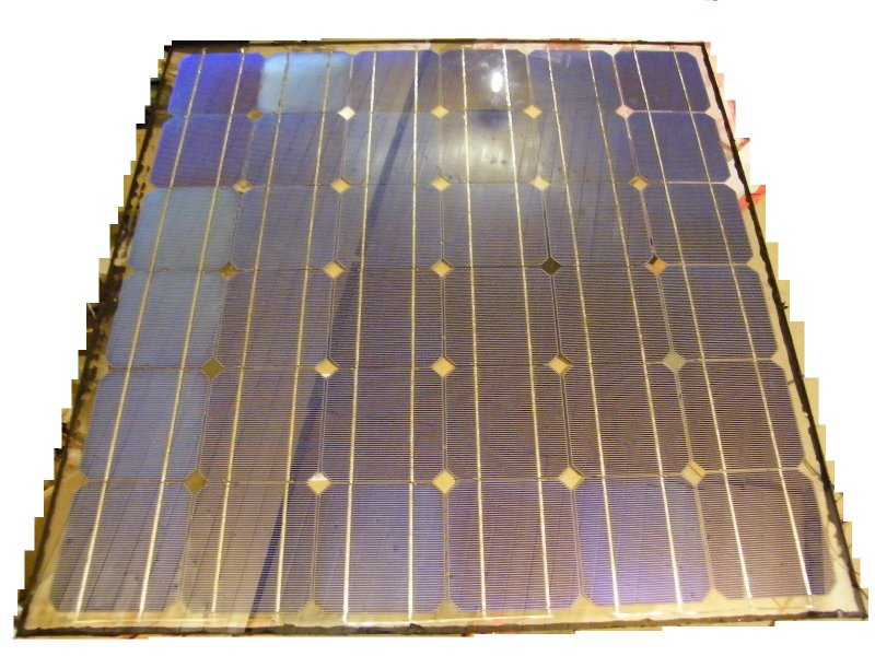

(#) pudding1 hozzászólása Dec 6, 2009 /
Dupla üveges prototípus elkészült! A sziloplasztozást még gyakorolnom kell mert a bal szélén elkentem, de mentségemre legyen hogy ehhez a tömlős anyaghoz nem volt pisztolyom. Ha minden igaz ez az üvegesek által is használt szilo, nem engedi elázni a cellákat. Nagyobb és korábban kimaradt képek a honlapomon vannak, de szerintem az is elég nagy ami itt szokott lenni. Hamarosan lesznek polikristályos cellák is, remélem nem lesz nehezebb a forrasztása mint ennek. (1 cellatöréssel sikerült megúszni ezt a panelt, természetesen az utolsót törtem el hiába na, fáradtan az ember már könnyebben hibázik.)
(#) durkonorbi válasza pudding1 hozzászólására (») Dec 7, 2009 /
Jó lett! Kiváncsian várom az eredményeket!! Milyen vastag az üveg rajta?
(#) pudding1 válasza durkonorbi hozzászólására (») Dec 7, 2009 /
4mm-es az üveg, nem akartam azon spórolni, ha már nem edzett az üveg akkor legalább ne legyen túl vékony. A 3-a sem lett volna sokkal olcsóbb, igaz hogy kicsit könnyebb is lett volna a kész panel, de azt hiszem ennyi plusz súly még belefér.
Jaja, egyetértek! Egyszer ha "stabilan süt a nap" érdemes lenne lemérni egy cellát üveggel és nélküle, van-e/mennyi a különbség...
