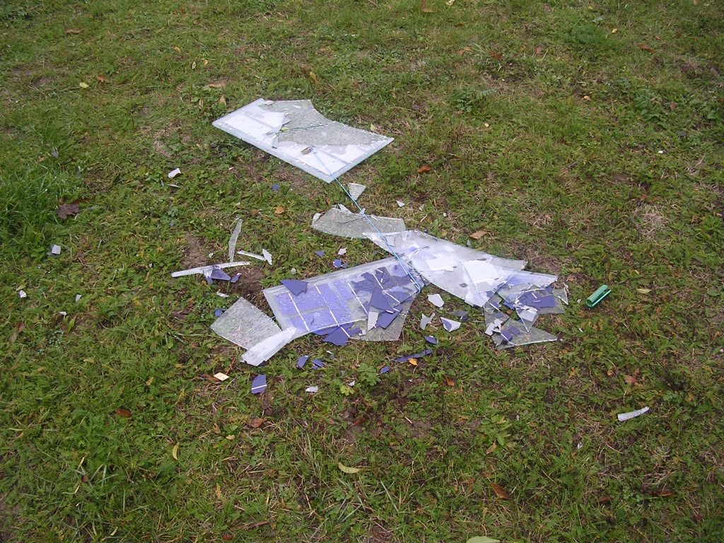

(#) Barret hozzászólása Nov 5, 2012 /
Most engem szemelt ki Szél úrfi,a legjobb hatásfokú panelemet vitte magával...
(#) Proci_85 válasza Barret hozzászólására (») Nov 6, 2012 /
Sajnálom
Hogyan, mivel, mire rögzítetted? Már csak okulásul mi nekünk.
(#) Inhouse válasza kameleon2 hozzászólására (») Nov 6, 2012 /
„1-2 év múlva elmondom...”
Ok. Várom! Esetleg már a decemberi-januári eredmények is érdekelnének...
Inhouse
(#) Barret válasza Proci_85 hozzászólására (») Nov 6, 2012 /
Oldal irányú mozgás ellen nem volt biztosítva...
Pedig jó pár vihart túlélt már.
Összesen 3 cella maradt nagyjából ép belőle.

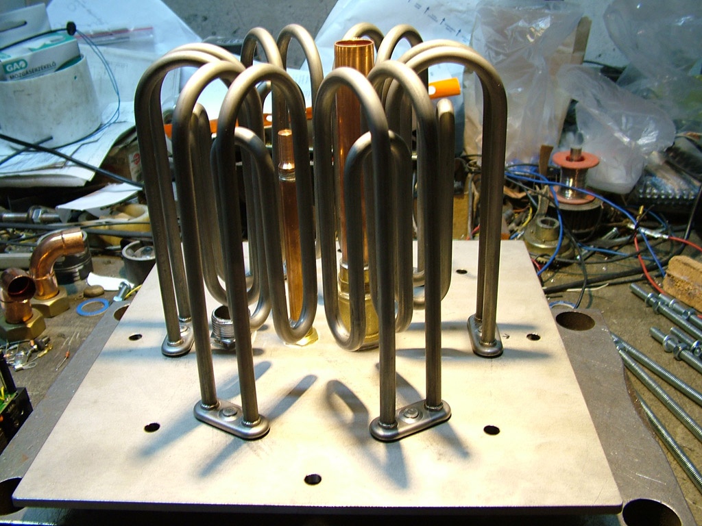

(#) GPeti1977 hozzászólása Dec 23, 2012 /
Egy másik fórumon olvastam egy érdekes dolgot, hogy napelemmel is előállíthatunk meleg vizet gazdaságosan.
Nem kell csöveket vezetni, speciális boyler.
Viszont nagyobb felület kell a napfény elnyeléséhez, meg speciális MPPT-t, be ki kapcsolást tudó tápegység kell amit tudtommal még nem lehet megvenni bár nem akadály elkészíteni aki járatos a kapcsolóüzemű tápok és mikrokontrollerek világában.
A mai napelem árak mellett úgy számolom olcsóbb mint a napkollektor.

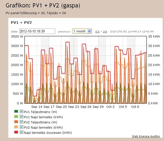

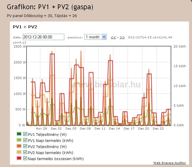

(#) sirály12 válasza gaspa hozzászólására (») Dec 26, 2012 /
Ez nem semmi. Érdekelne, hogy így 6kw-nyi napelemmel tudod fedezni a teljes villamos és fűtési költségeket egy évre számolva? Vagy van valamennyi különbözet?
Ha nem titok mennyibe került a rendszered? Én is akarok majd szép lassan egy először kisebb, később talán nagyobb ilyen rendszert.

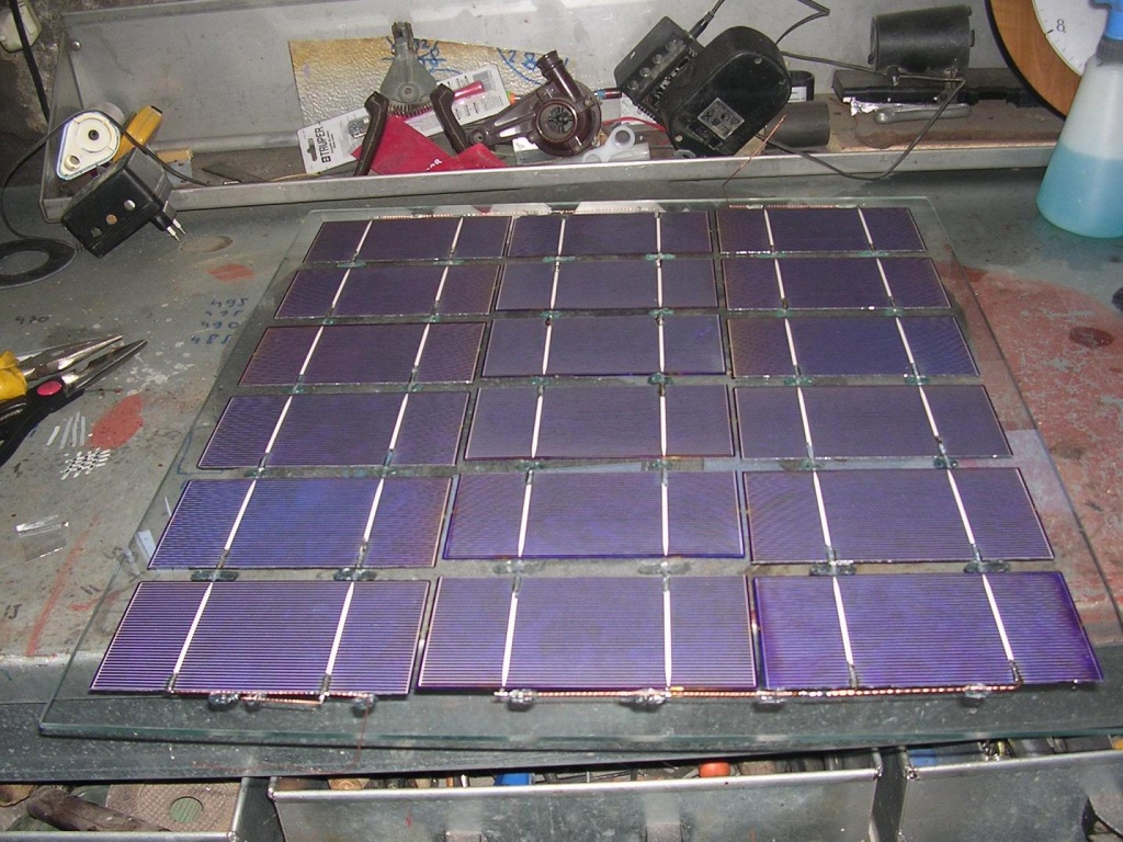

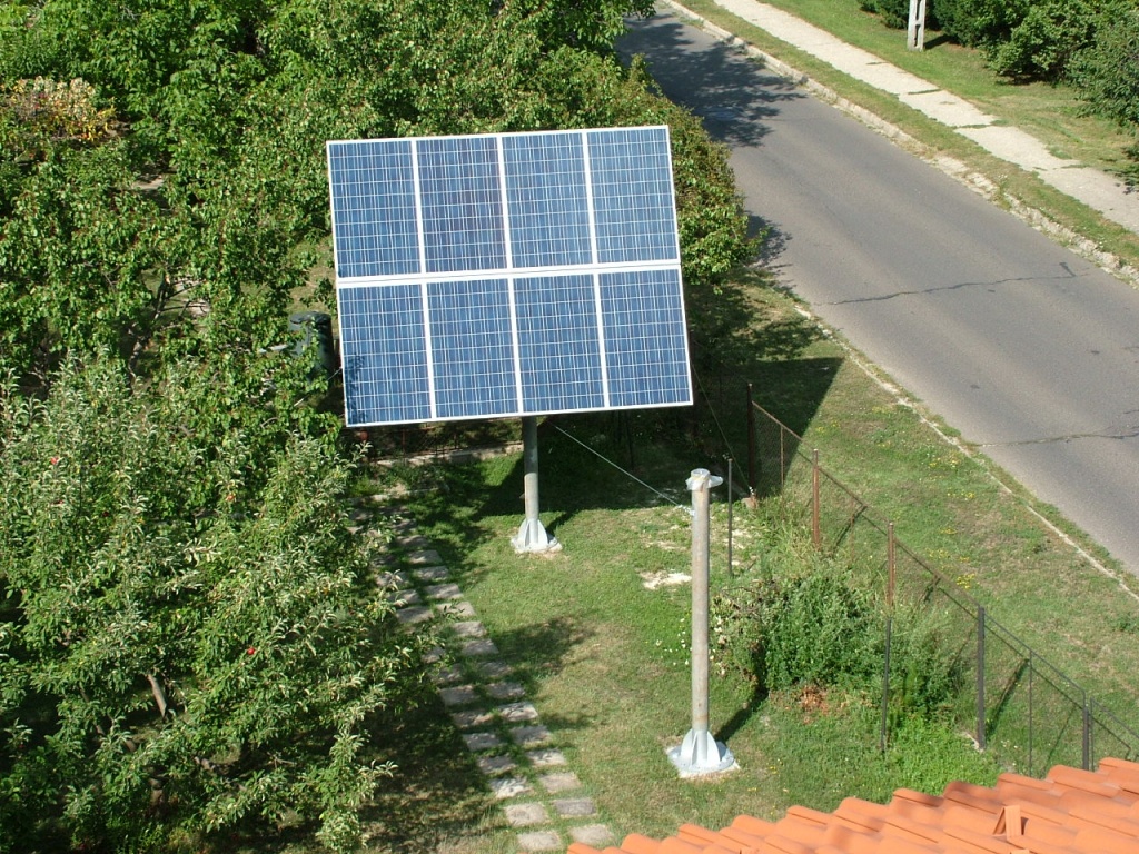

(#) gaspa válasza sirály12 hozzászólására (») Dec 27, 2012 / 1
Én is fokozatosan csináltam,először saját készítésű táblákkal(a tető végén a 3 kisebb)kezdtem,ezek sem maradtak el a gyáritól,simán működnek velük sorba kötve.Kicsit lassú volt a telepítés és a gyári árak is csökkentek így áttértem a gyárira.Még nem vagyok a végén,a kerti forgó tábla elé még egy kerül tavasszal az üres oszlopra.Nem számoltam még ki pontosan az árát,de csak az anyagra és az inverterekre költöttem pénzt(a napelemnél,ha 10-20db-ot veszünk már jelentős engedmény lehet elérni),az összes munkát én végeztem.Úgy látom egy 60-80m2-es átlagos szigetelésű lakásnál (a kis vill.kazán erre készült)megoldható a teljes ellátás 6-8kW napelemmel..Gondolkodom inverteres klímákon is(kb.háromszoros fűtőteljesítmény 0 Cfok körül),de nagyon tartok a járulékos költségeitől és az "előre tervezett"élettartamától,könnyen megeshet a kis vill.kazán hosszú távon kenterbe veri.

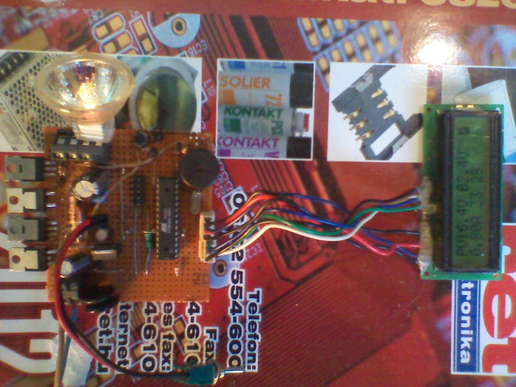

(#) GPeti1977 hozzászólása Dec 31, 2012 /
Feltettem egy napelemet a tető legmagasabb pontjára ahol már nincs fa árnyék, a sátortetős ház sajnos D-K tájolású, most a téli napforduló tájékán 15 órakor már árnyékba kerül, remélem nyáron jobb lesz a helyzet.
(#) Ideiglenes válasza GPeti1977 hozzászólására (») Dec 31, 2012 / 1
Egy fotót megosztasz róla?
(#) GPeti1977 válasza Ideiglenes hozzászólására (») Jan 1, 2013 /
Még csak egy 50W-os modulom van.
Készítettem hozzá egy step down akkutöltőt AVR mikrokontrollerrel, illetve van egy másik funkciója, ami a képen látszódik tud ellenállást -izzólámpa- illeszteni úgy hogy a napelem optimális munkapontba legyen.
2013-01-01 10:30 van, kint -4C, az égboltot sűrű felszállóban levő köd takarja,
a névleges 50W ból lejön 2W teljesítmény.
